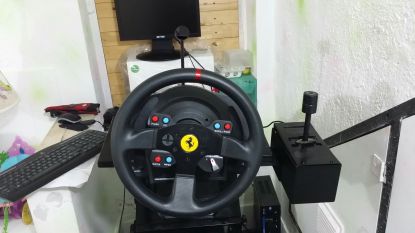

Ciao ragazzi.
In allegato la mia nuova postazione di guida..
la base l'ho acquistata, ma era progettata per muovere solo il sedile, e con motori sul davanti. Per non stravolgerla, visto che volevo il movimento di tutta la postazione, ho praticamente girato il sedile. Adesso i motori sono sul posteriore. Era l'unico modo per bilanciarla un po'...anche se ovviamente lungi dall'essere perfetta.
La postazione è stata modificata da me partendo da una CRG.
Sia sotto il sedile che sotto la pedaliera sono montati dei bass shaker che vibrano (sempre comandati da x-sim), secondo i giri del motore.
Il cambio sequenziale è artigianale. e mi sarà costato 10 euro, ma funziona molto bene.

Postby kevin123 » Sun 11. Sep 2016, 21:04
Con la proporzionale a 3 e motori a 24V, soprattutto gli smolka che hanno 48rpm quindi un po lentini... non dovrebbero essere cosi bruschi.. evidentemente ai valori troppo alti nel profilo, abbassa.
Kevin
