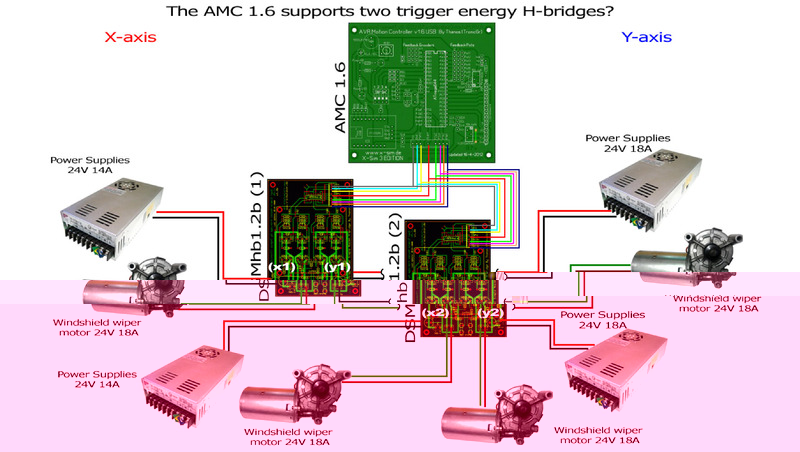

Vc não vai precisar de 4 placas desta não, a não ser que queira montar mais de um simulador, uma AMC 1.6 já basta, veja este esquema que explica toda a logica da parte de eletrônica, da AMC 1.6 (a imagem esta desatualizada com a versão AMC 1.5 mas é só para ilustrar), passando pela ponte H (H-Bridge), motores e fonte de alimentação;
Para 4 motores, vc pode usar um esquema que eu vou fazer que é usando 2 pontes H, assim;
Mas lembre se, este meu esquema é um 2DOF, apesar de termos 4 motores, temos apenas dois eixos X e Y de liberdade.
Abraços

Ok, compreendi, então ficou com 2 amc1.6 por que ainda tenho que comprar as pontes H, em fase de escolha
