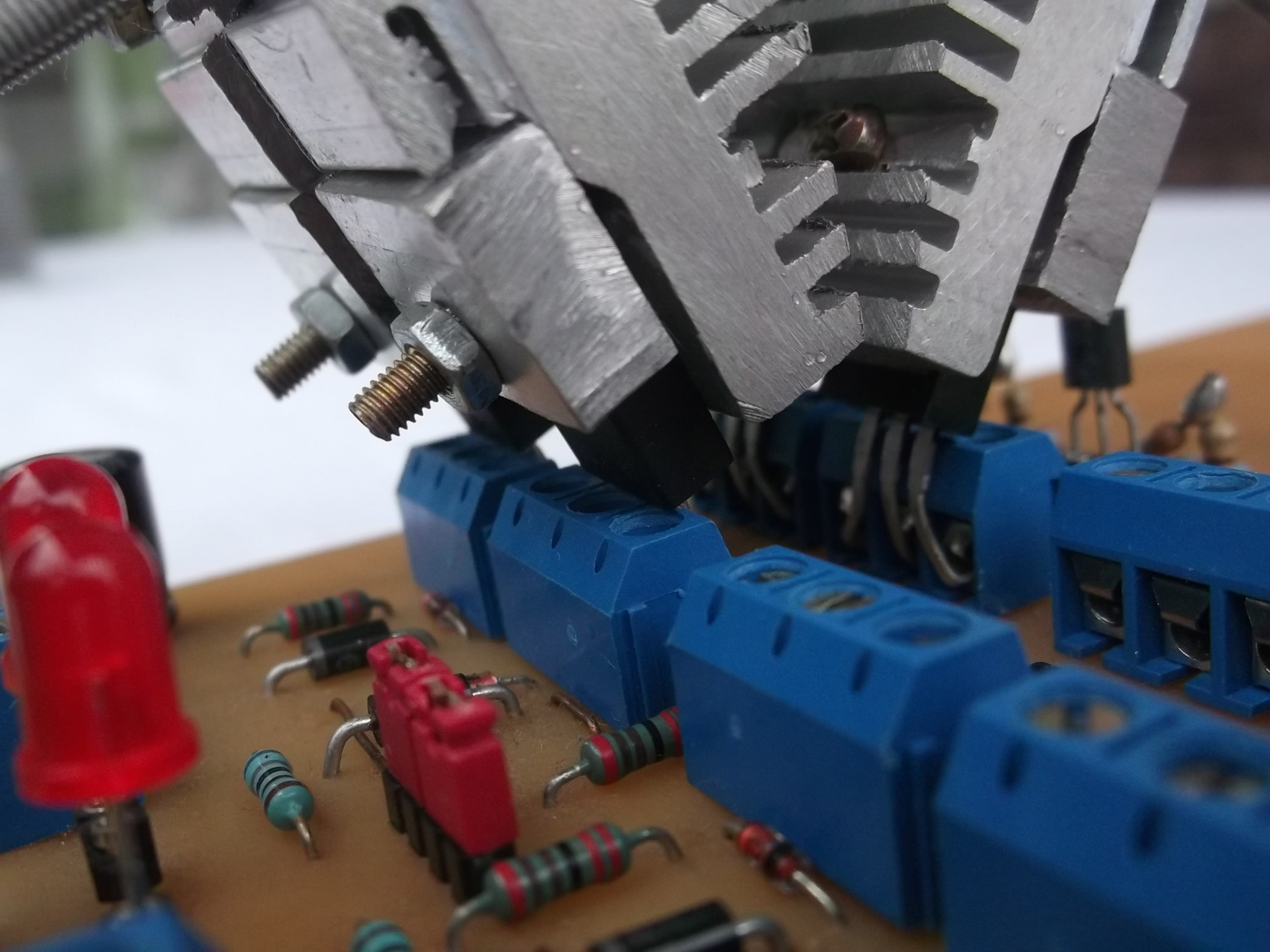

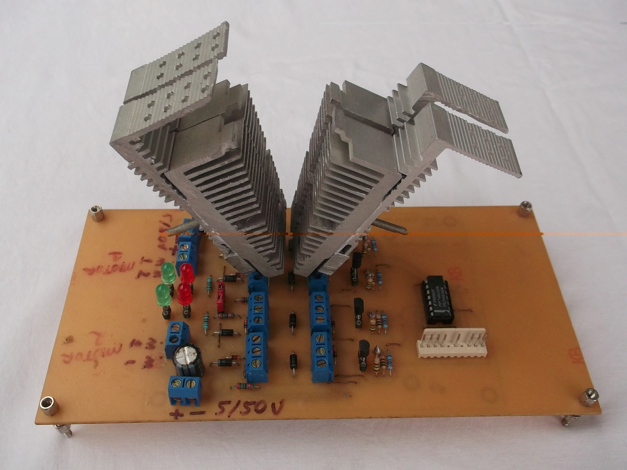

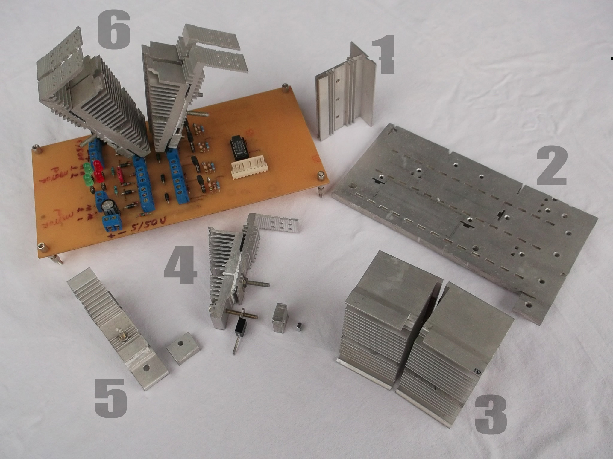

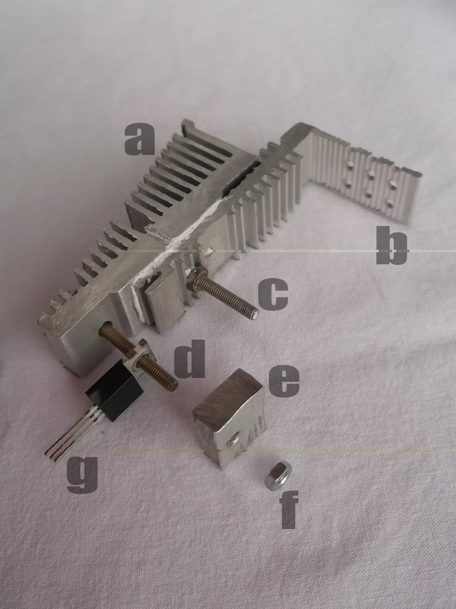

Aqui estão algumas fotos dos dissipadores que fiz aproveitando de algumas partes que eu tinha sobrando por aqui:
1 - Dissipador interno de fonte de computador
2 - Placa de alumínio grossa cortada em um cubo para ser afixado na parte frontal dos MOSFETs
3 - Dissipador do processador do PC, neste caso usei os dissipadores originais da intel para pentium III
4 - Todos os itens dispostos em posição para serem montados, faltou apenas a pasta térmica
5 - Dissipador do MOSFET de frente
6 - Dissipadores montados na Ponte H
a - Dissipador do processador do PC cortqado
b - Dissipador interno de fonte de computador
c - Parafuso de união dos dois dissipadores, entre eles bastante pasta termica
d - Parafuso de união do dissipador do processador, MOSFET e cubo de aluminio
e - Porca para travar os 3 elementos
f - MOSFET com bastante pasta termica
Nesta foto, observa-se que os MOSFETs não se tocam ficando completamente isolados entre si.
Com os dissipadores montados, um cooler lateral, fará passar uma corrente de ar entre os vãos dos dissipadores
Espero que tenha ajudado.

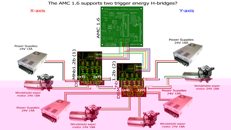

O preço da ponte h está tentador, mas vi um problema que vai me fazer desistir da compra. Está ponte h de 68A, tem apenas uma entrada para fonte, isso é ótimo para colocar uma bateria ou uma fonte AC/DC de grande capacidade (se é que existe, eu nunca vi uma de 68A), mas no meu esquema, preciso de 2 entradas de fonte pois são sistemas diferentes, cada um dos 4 motores vai ter sua fonte de energia independente. Veja o esquema abaixo:
Acho que vou ter que me arranjar com as 2 Thanos DSMhB 1.2b

Sobre a ponte H do ebay, não tinha percebido o detalhe de que só tem uma entrada para fonte, mas se problema é encontrar uma fonte muito potente, você pode usar duas fontes no mesmo conector ou seja, você estará usando as fonte em paralelo, então soma-se as correntes suportadas pelas duas e a tensão se mantem igual.
