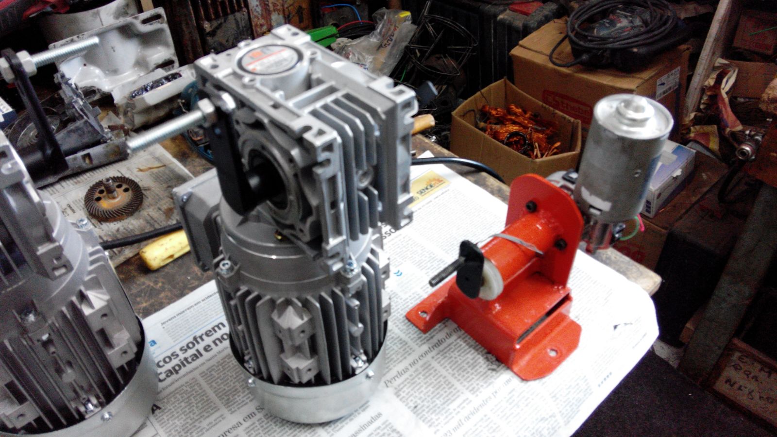

Cara eu acho que vale a pena , vou já mandar o vídeo do simulador funcionando com motor dc e uma foto com os motores trifásicos de 220 volts do lado dos antigos dc , a diferença de robustez e Força é enorme , outro mundo , os inversores tem entrada monofasica de de 220 e saúde já trifásica , em vez de encoders nos eixos dos motores , ainda estamos usando potenciômetros.. para capturar a posição dos motores .. mas recnhocwp que encoders ,principalmente se fossem absolutos , seria melhor , mas hey , já está funcionando com os dc , o objetivo 9 mediato é faEe funcionar com AC . Já temos os motores e inversores comprados e montados , e estamos em teste , acho que vale muito a pena , a brincadeira é seria ,não é a mudança de tensão em uma tomada que vai ser um barreira .. Já que o inversor já transforma de mono para trifásico

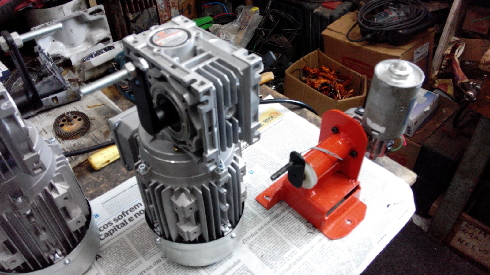

Comparação dos motores, agora vai ficar bom , mais caro, é sim , bem mais , um motor dc 250 reias, um motor ac 1/2 hp trifasico com redutor , na faixa de 700 a 800 reias, ponte-h descente, entre 200 e 400 reias(importada) , inversor de 1/2 a 1 ho , entre 600 e 1200 reias. O ambiente AC é muito mais poderoso, sem comparação , obviamente tem que trabahar em nivel profissional e com isolamento feito com todo carinnho,, Risco de acidente fatal sério em caso de descuido com a energia, não é pra todo mundo, no mundo dc, vc pode queimar componente, no AC, tem que ser certeiro .. Muita calma nesta hora ... Fora , que o DC, vc mexe com ele fuuncionando, no AC , deu tit, desligo tudo , espero um temmpo até descarregar os capacitores do inversor, só depois testo de novo. é também um mundo novo pra mim . mas faço uso de cabos manga e pp pra tudo ... parafusados os conectores. e travados com presilhas. não dou moleza.

Este moto redutor é romak? O que é esta peça laranja acoplada ao motor CEP?

É ,talvez com um dissipador grande aguente , monte o protótipo que a gente manda um arduino arduino para teste, neste meio tempo instale o arduino e veja na web como faz para gravar o programa do arduino ,e bem simples , a página para baixar o software do arduino é www.arduino.cc .. a coisa laranja é um suporte que liga concêntrica mente o eixo do motor ao eixo do potenciômetro de forma robusta e que não permite folga alguma ,trabalho do meu colega mecânico ,excelente pot sinal ... ele soldo toda a plataforma dele que é bem leve . A propósito não sou engenheiro , a formatura é em ciências da computação , mas tenho também segudnontrau técnico o que ajudar em alguma coisas apenas , mas tem muito mais de meter a cara e sair perguntando e ir juntando até ter conhecimento suficiente . Diy precisa twr um horizonte de término bem longe ,e primar por fazer melhor que os produtos de mercado , porque afinal se esta fazendo para si apenas com o dinheiro próprio e TALVEZ a ajuda de alguns amigos tão apaixonados quanto vc que realmente dediquem algum tempo a trazer conhecimento para o projeto também

moto redutores romak , exato
