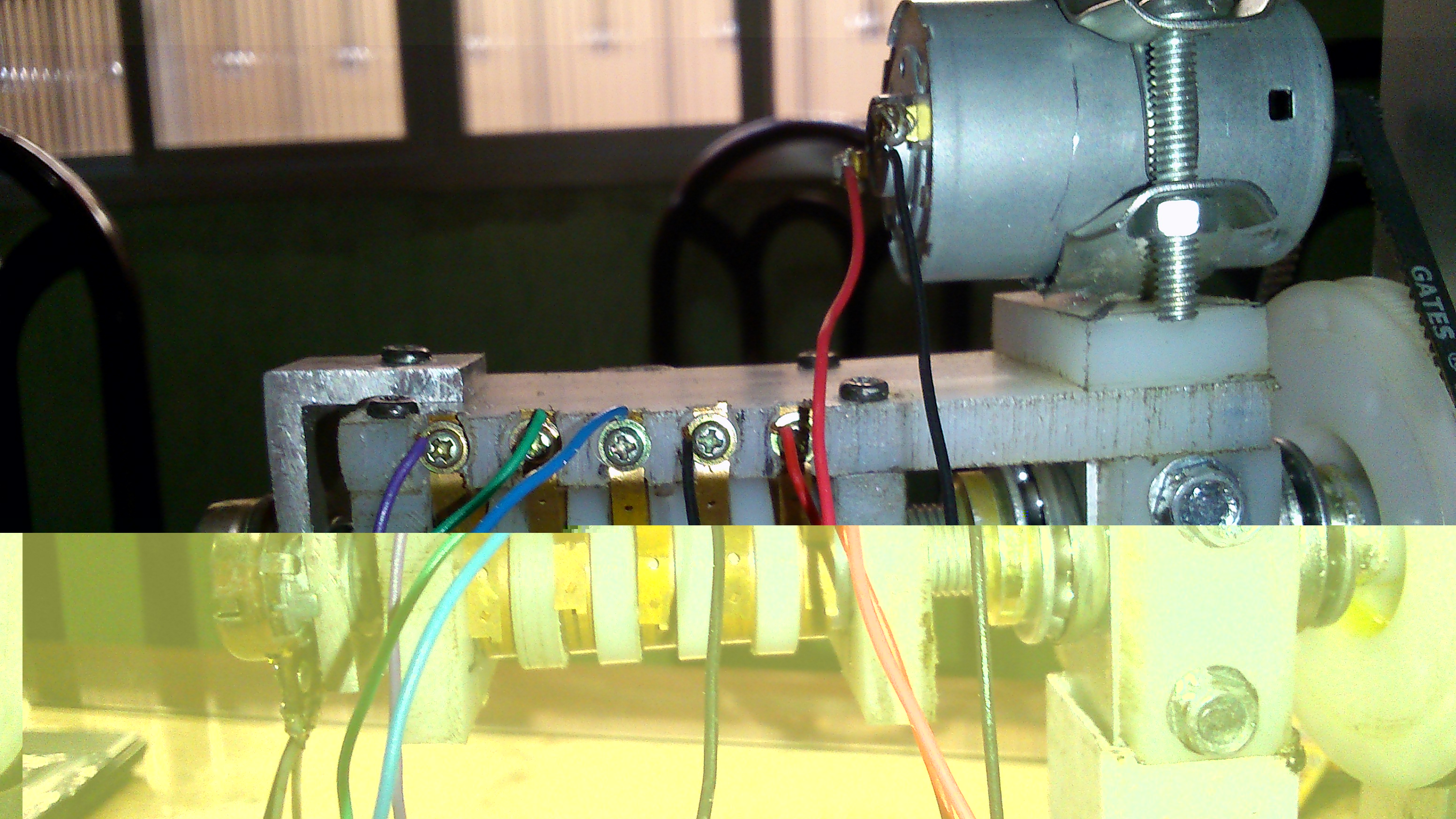

Sobre o anel coletor você viu a minha maquete construi um, depois da uma olhada usei sucata de nylon branco, com uma bucha de cobre de tubulação de aquecedor, cabo manga 8 vias, niple com rosca e etc. rsrsrsrs

Olha o meu coletor ai!
