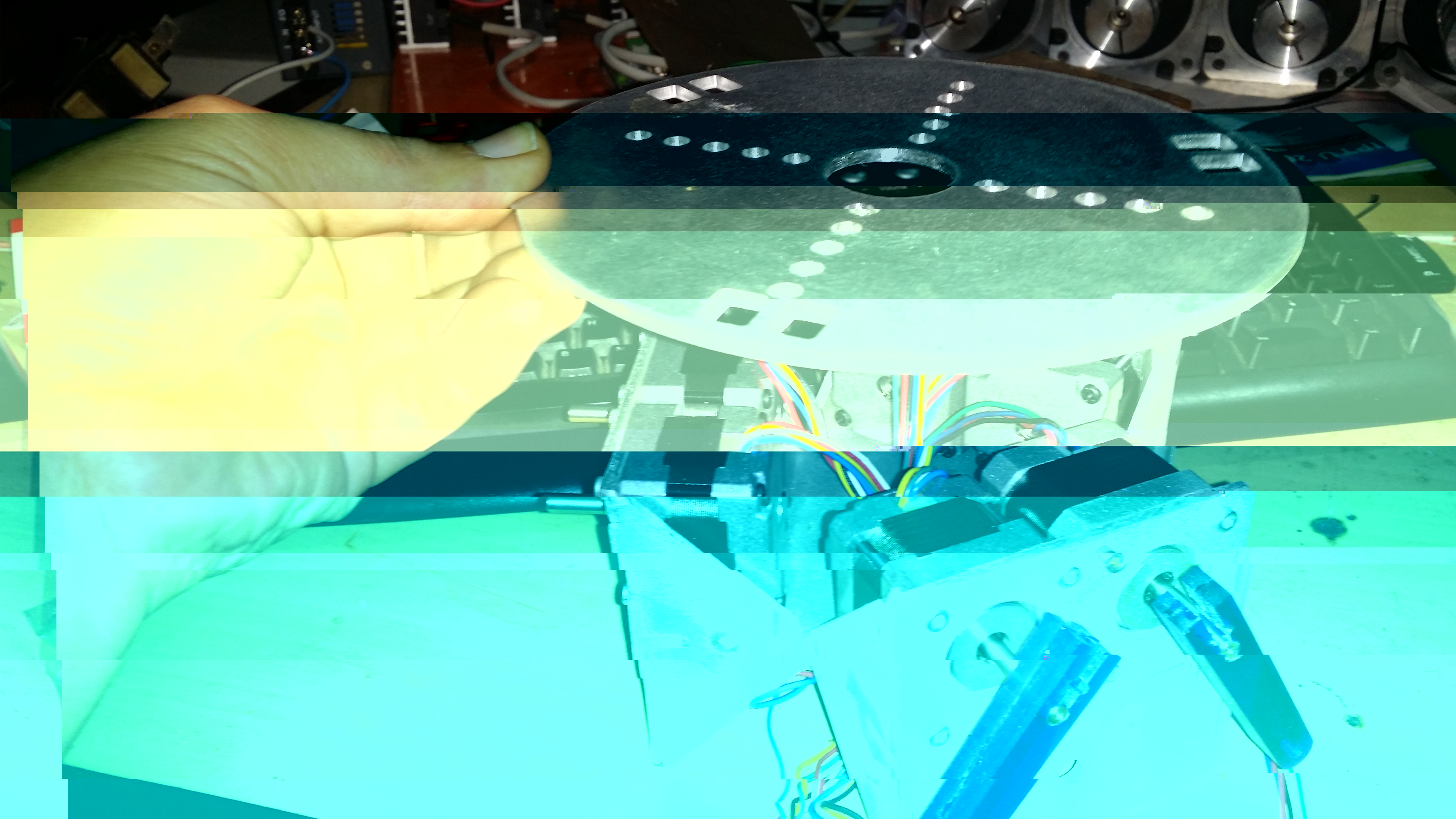

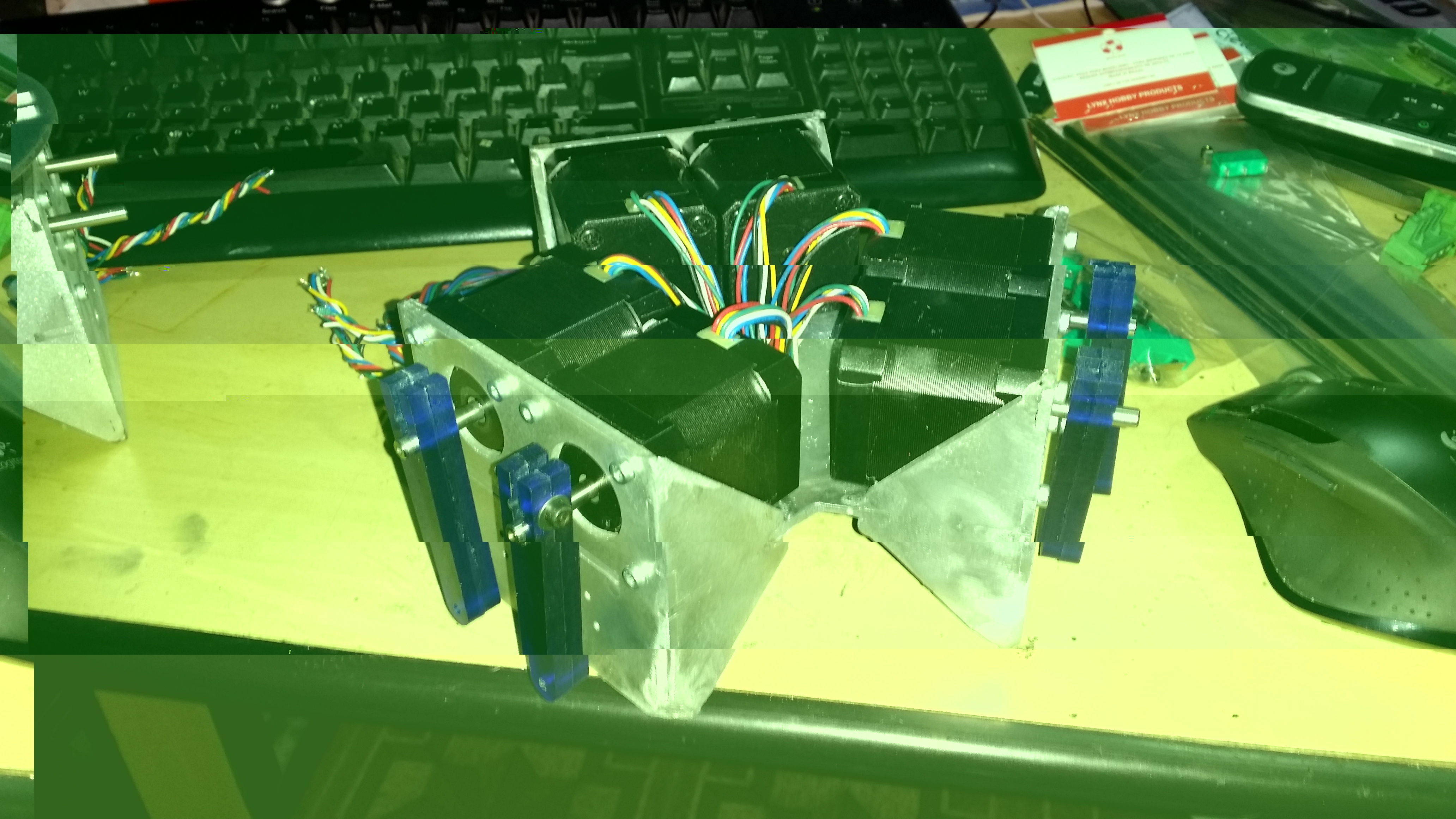

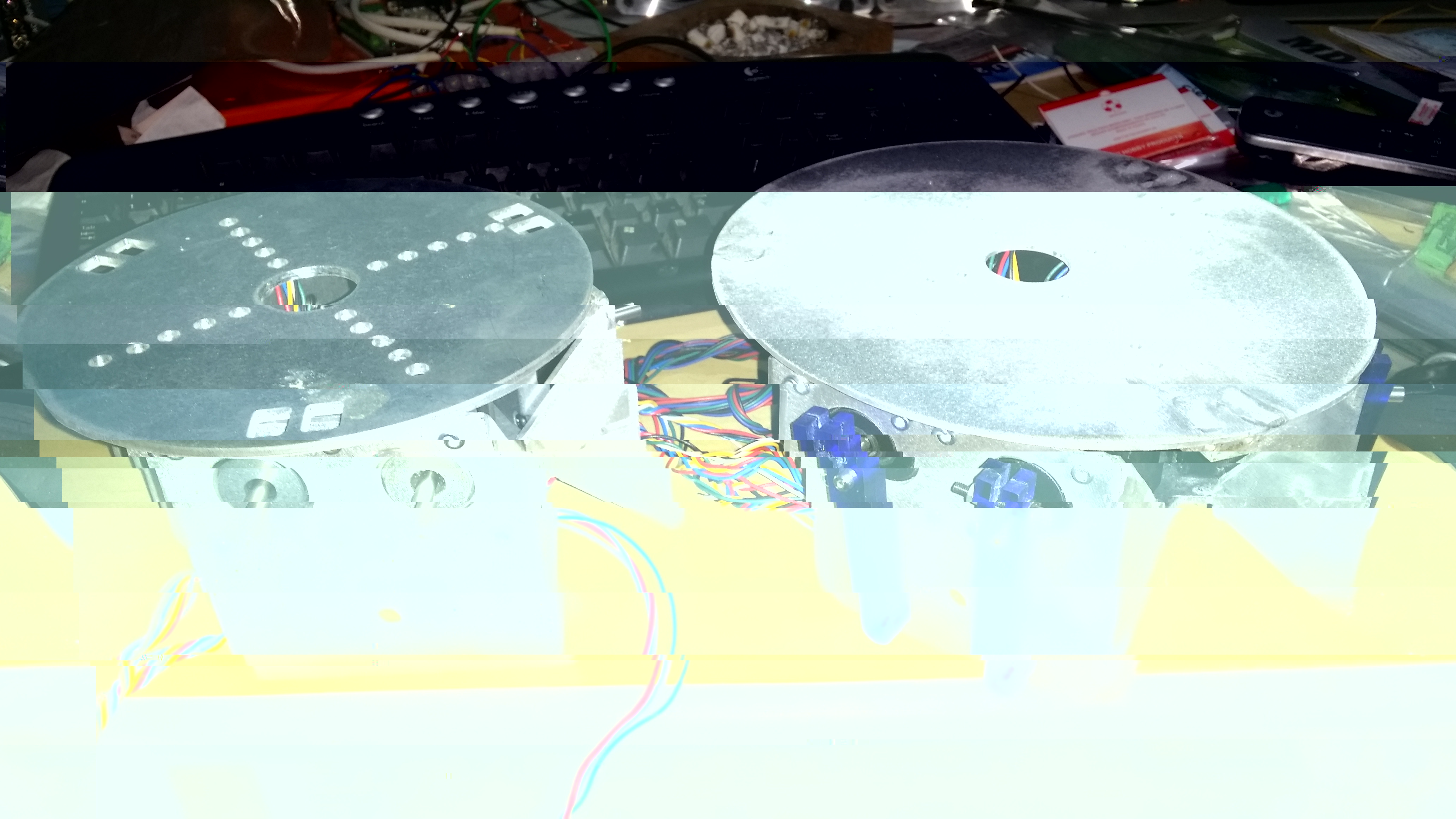

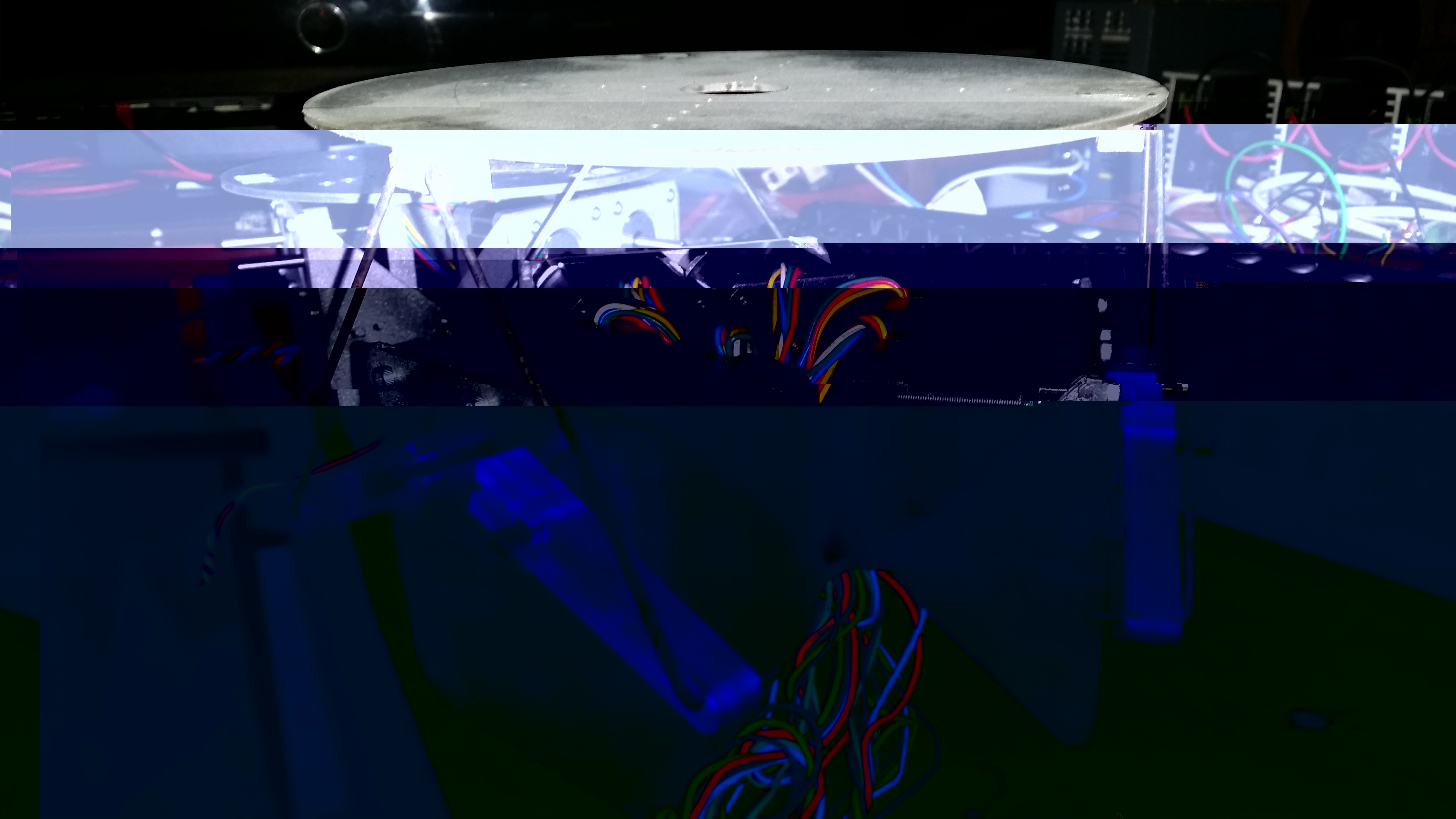

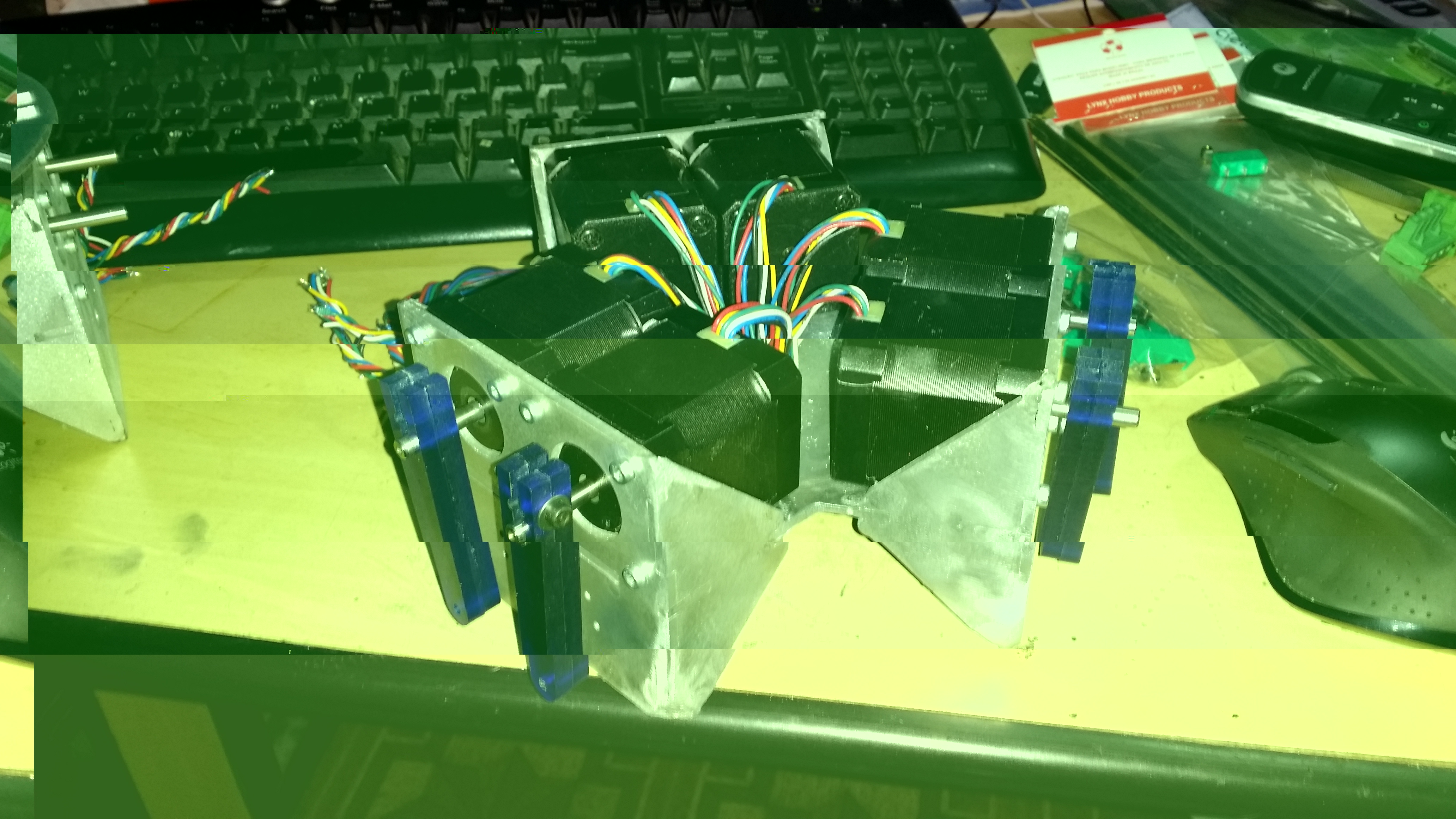

Gente hoje fiz outra maquete desta ves com as medidas certas para os motores que eu tinha, mas acabei comprando mais motores menores kkkk.
vou mandar as fotos para vc verem ok ? agora e só colocar pra rodar ! quando estes funcionarem todos os problemas estarão resolvido !

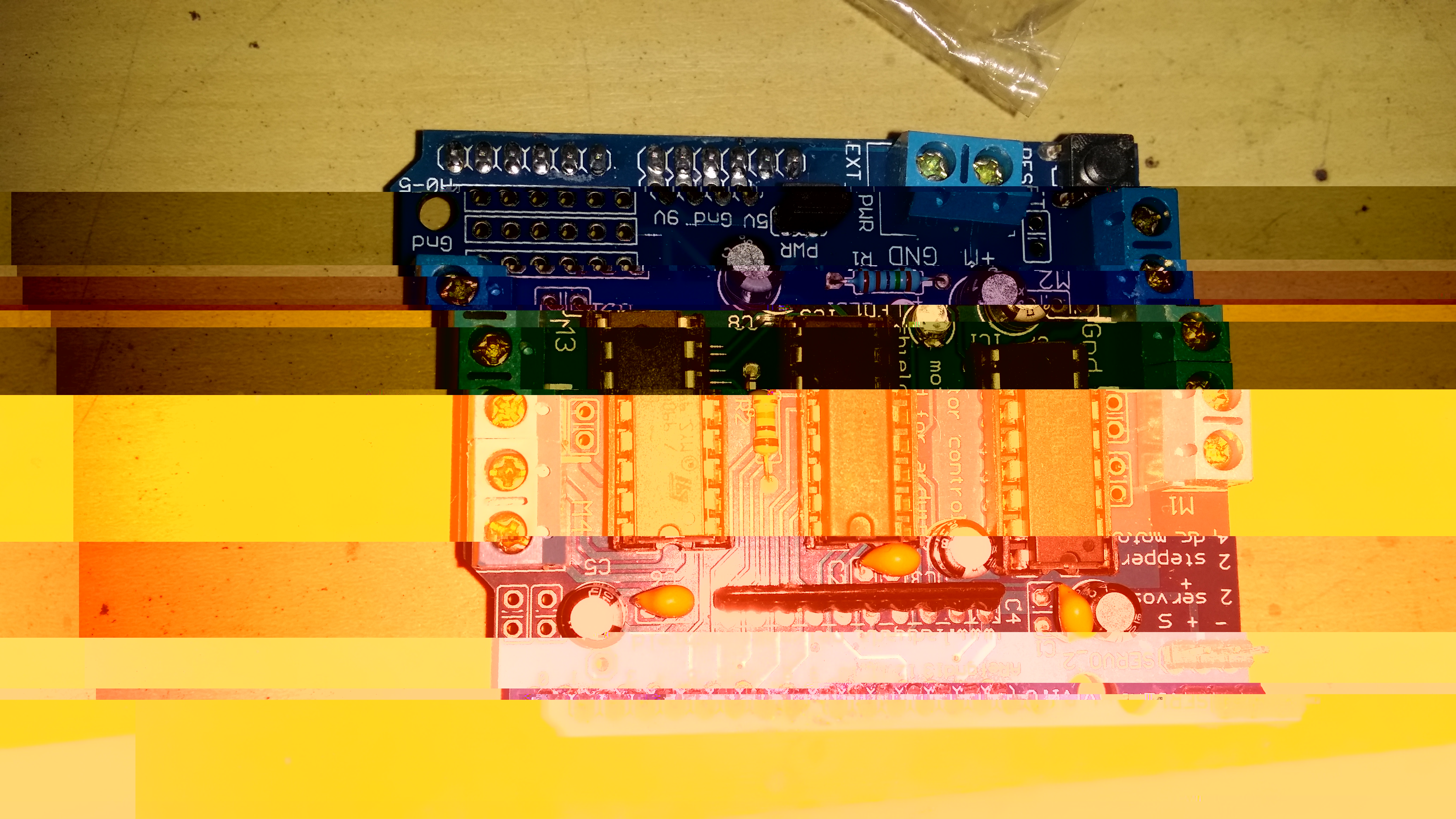

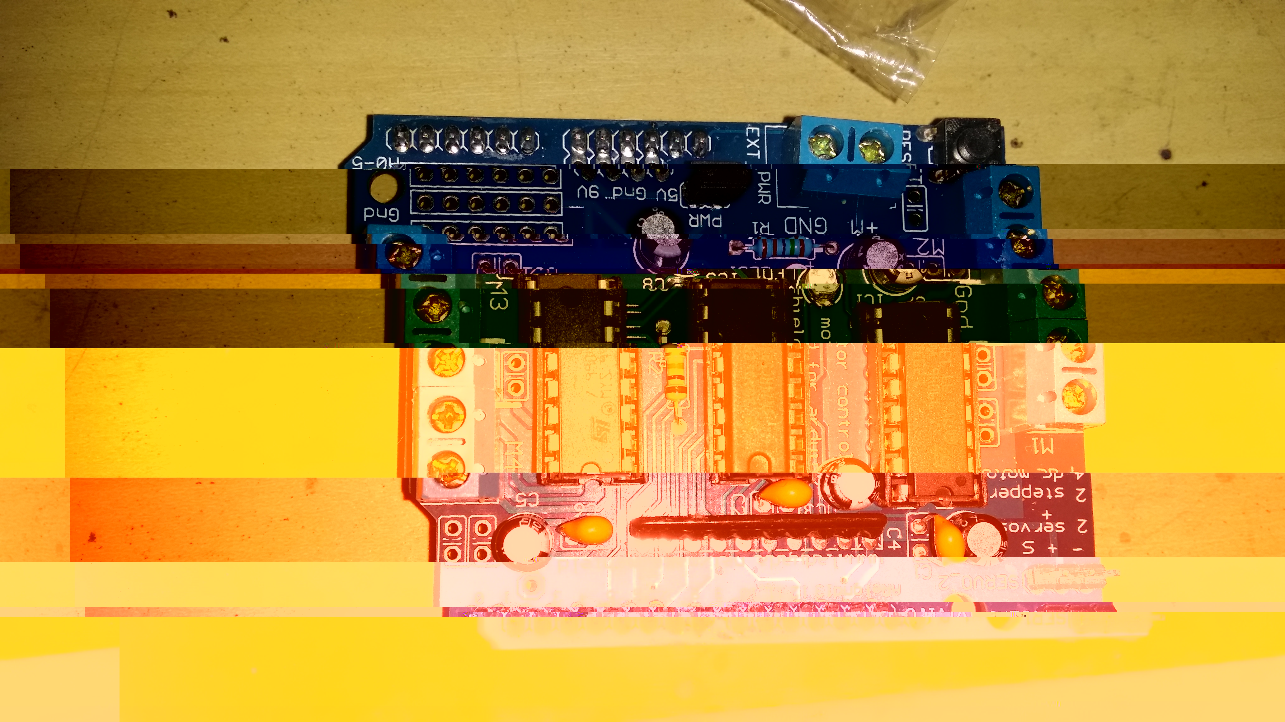

comprei 3 driver muito interessantes também ele pode controlar 2 motores de passo ou 4 motores DC e 3 servos RC, isso seria somente para as maquetes de desenvolvimento mas a programação e a mesma para drivers maiores, deem uma olhada no link.

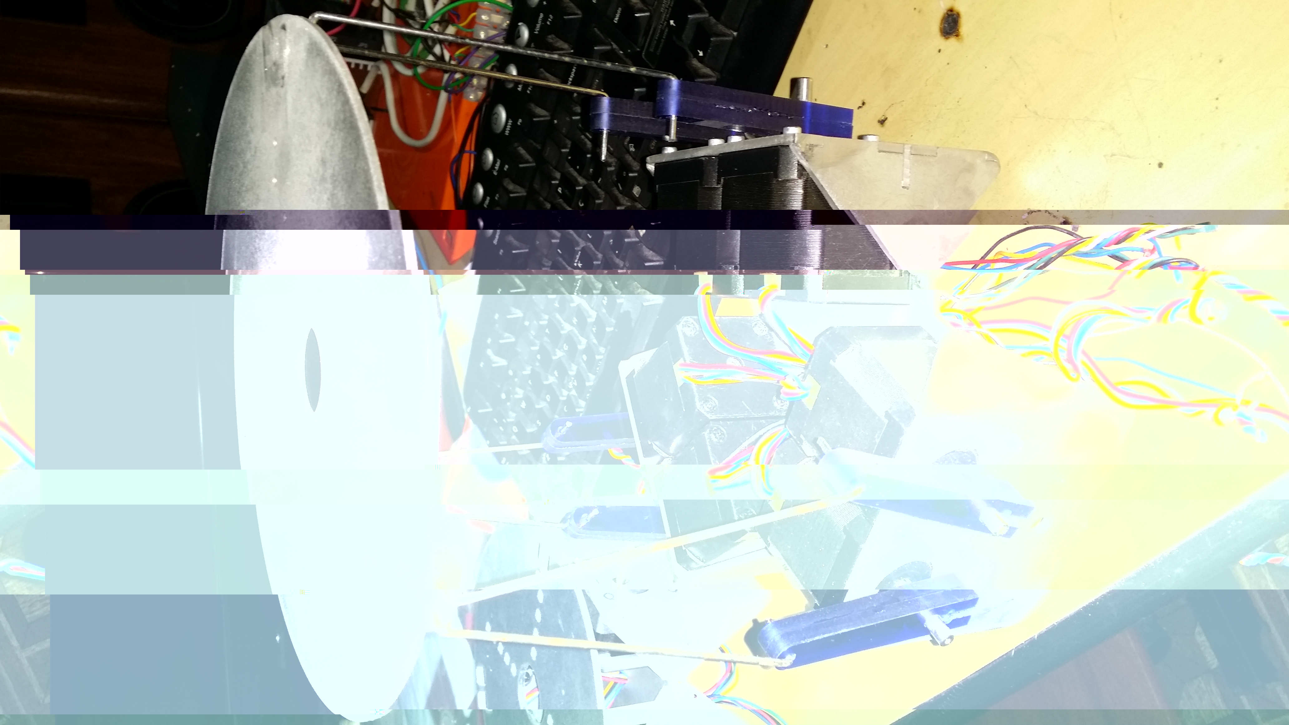

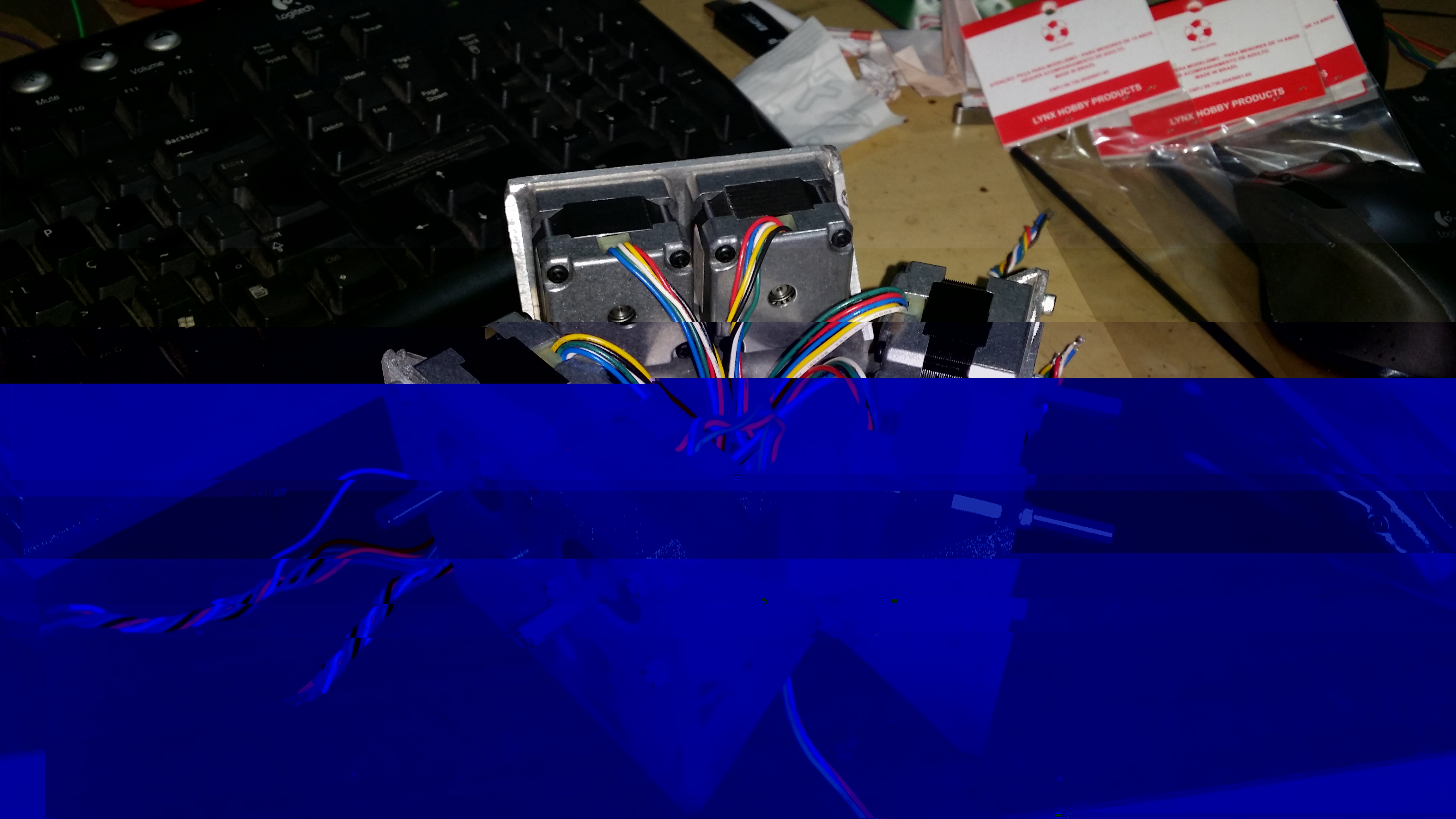

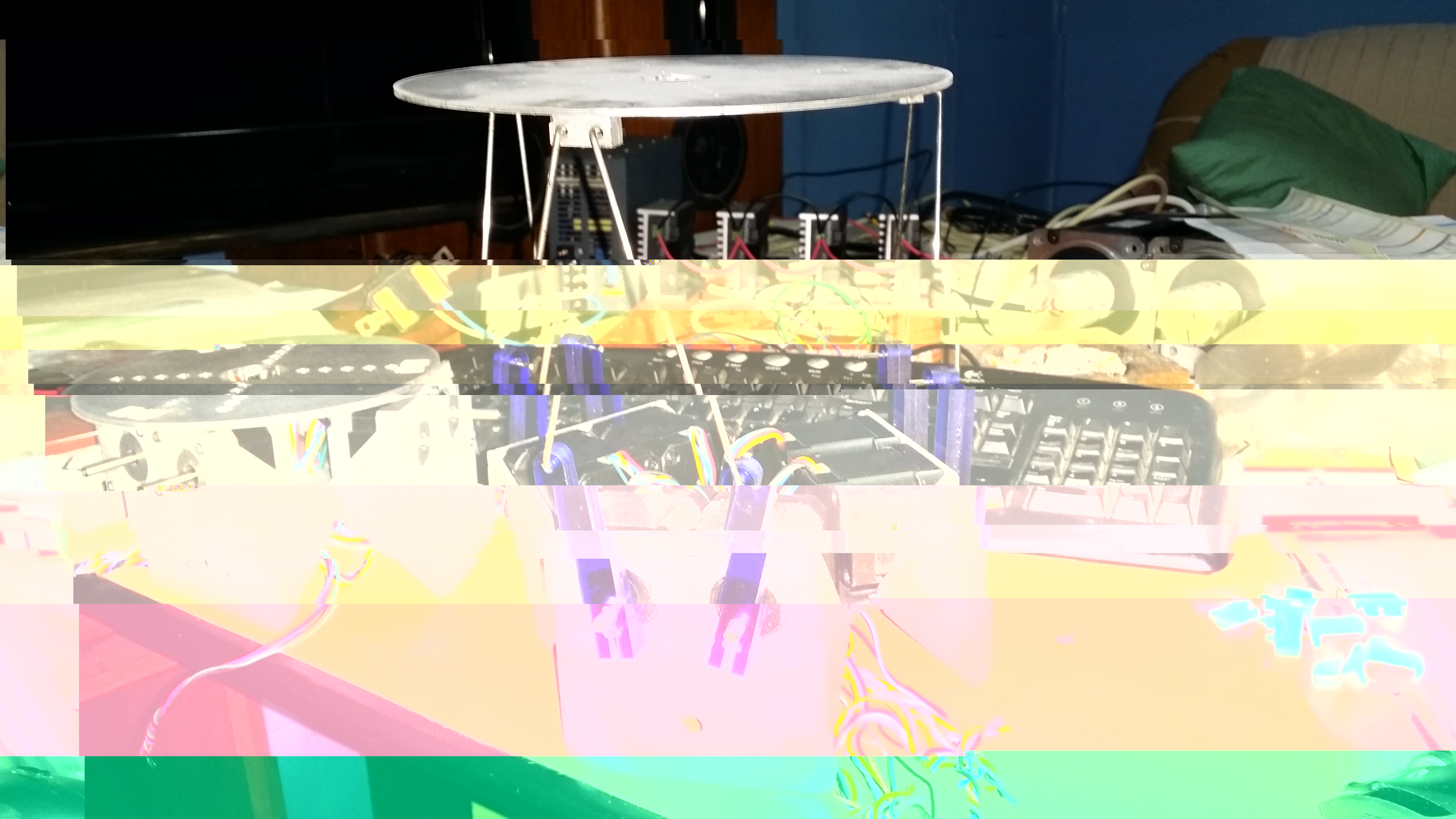

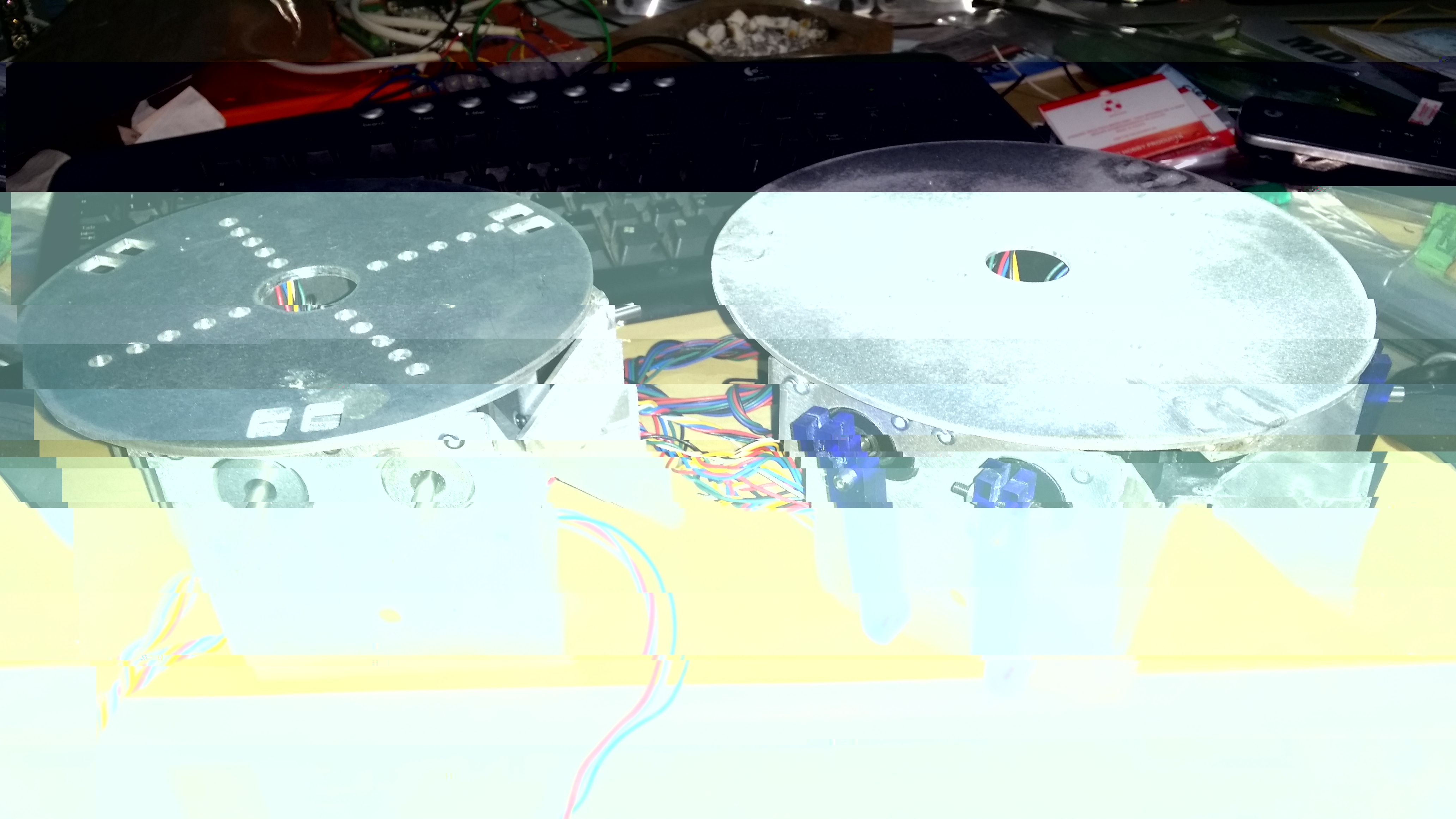

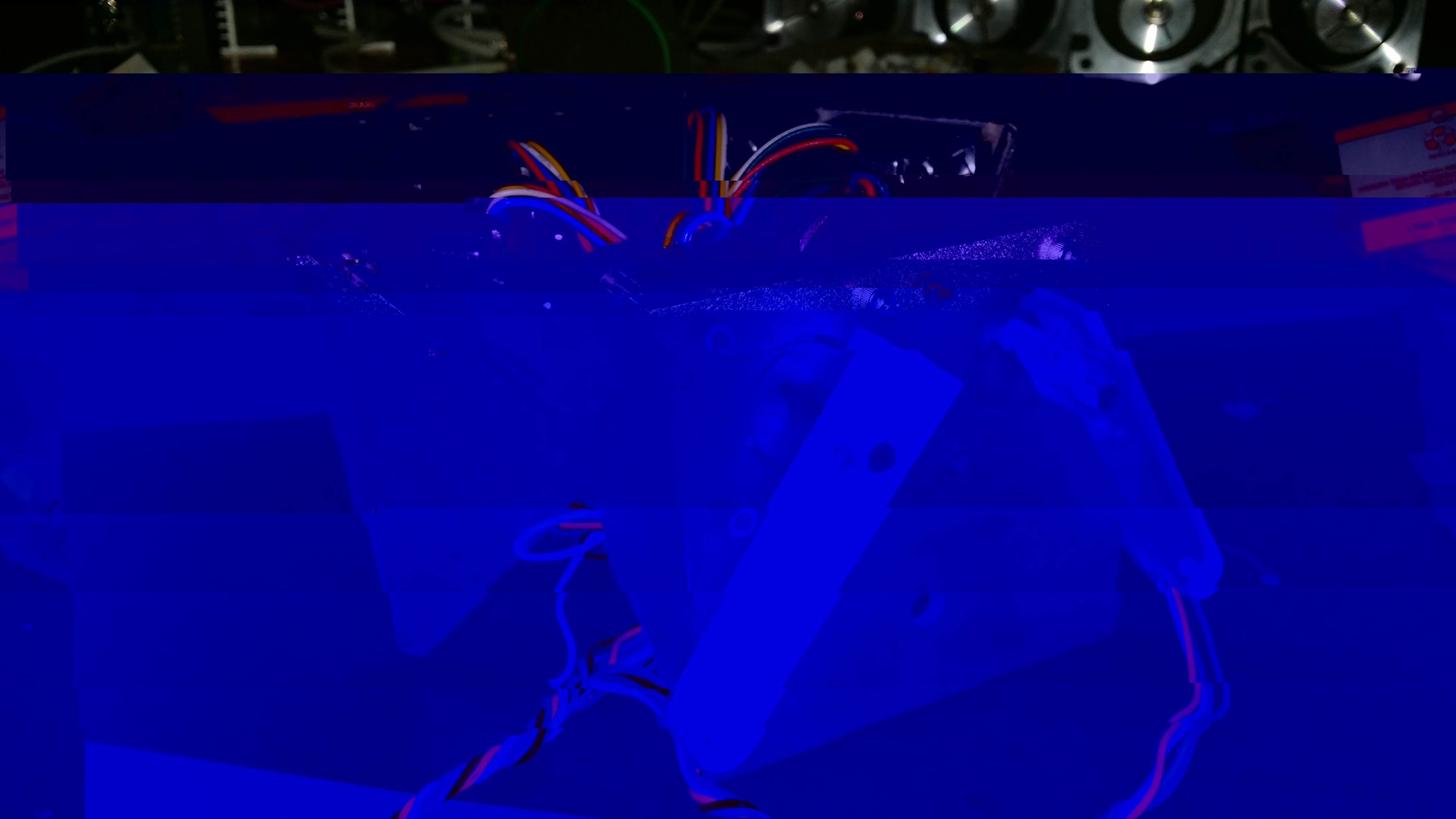

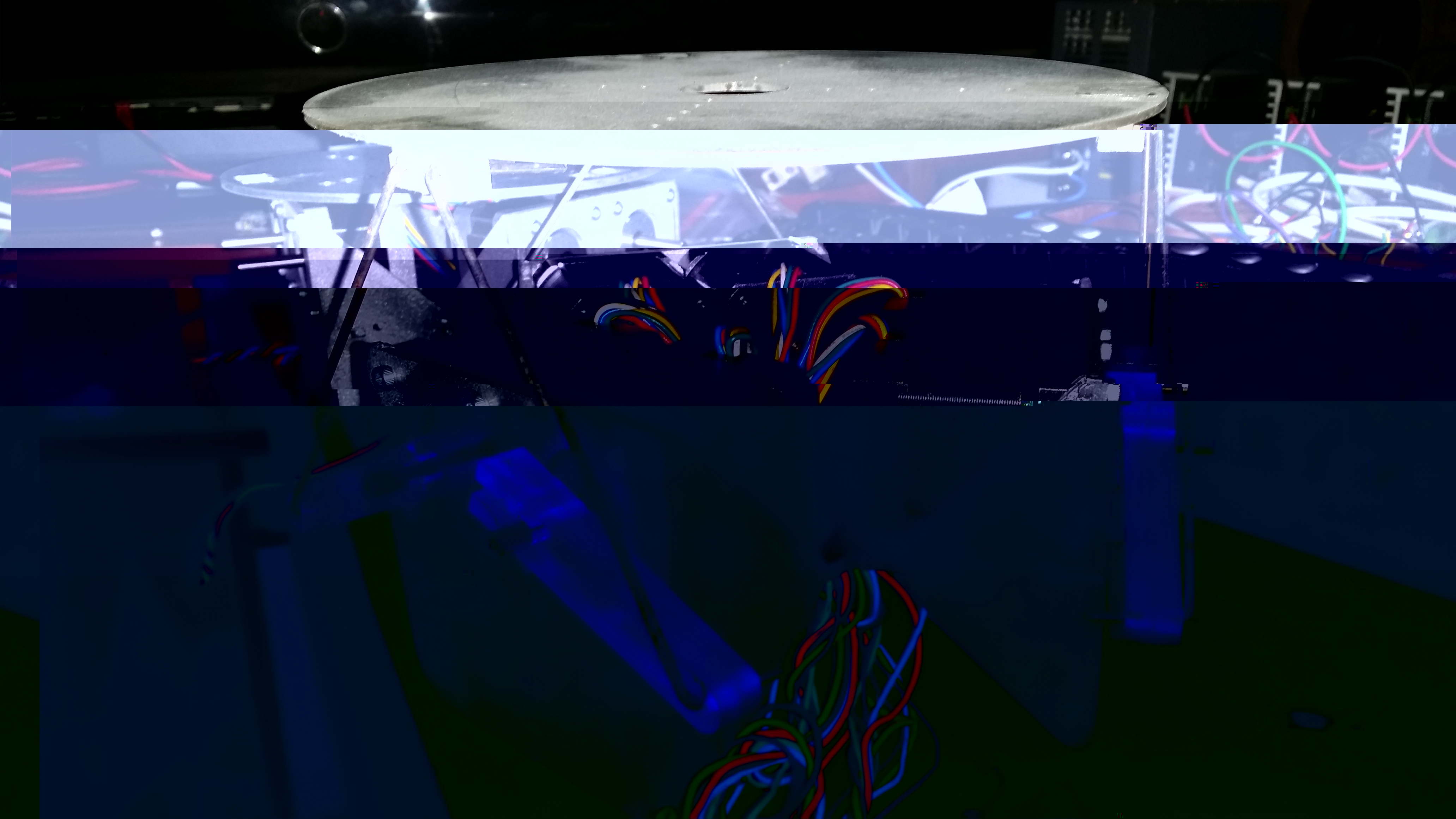

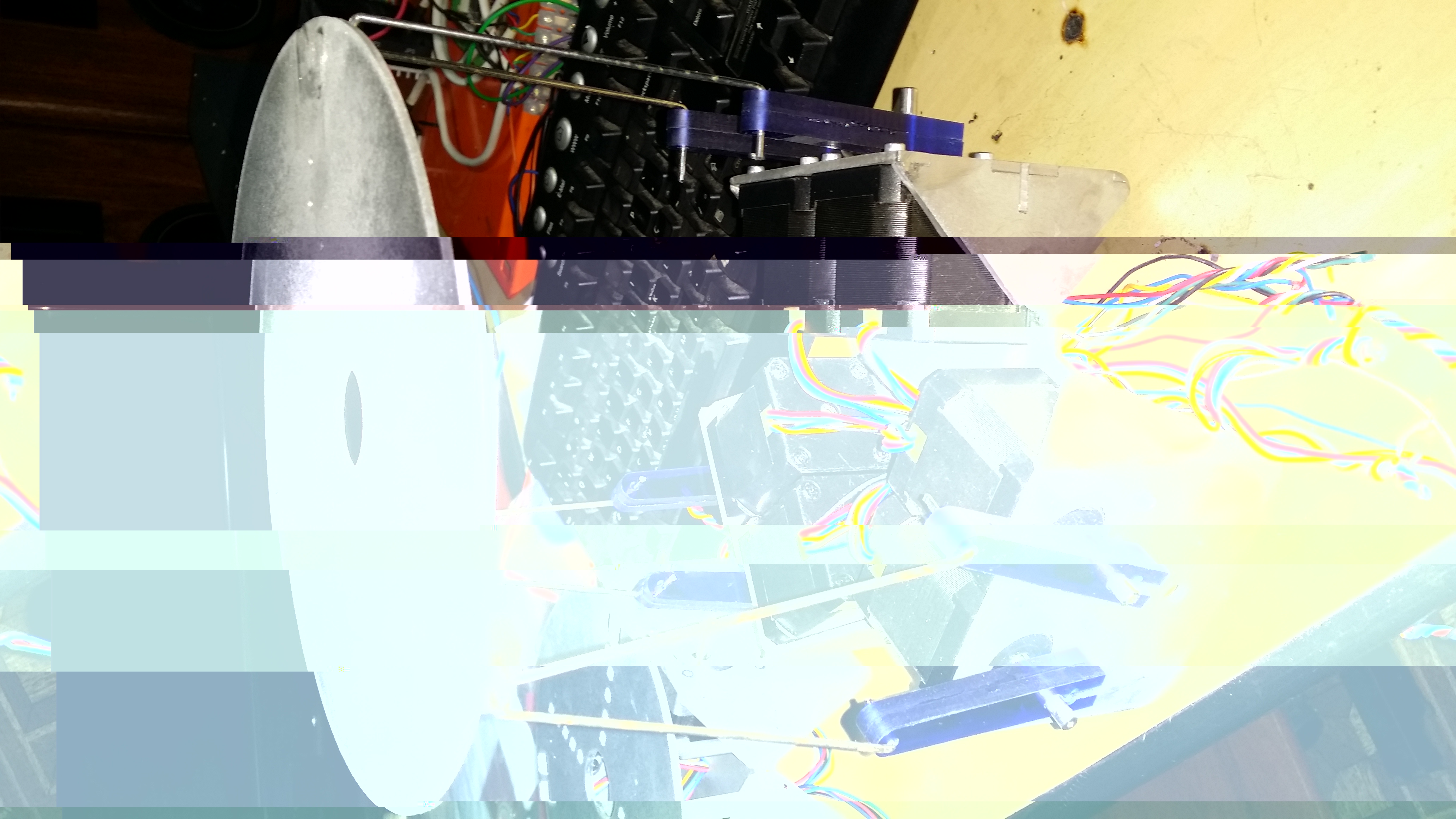

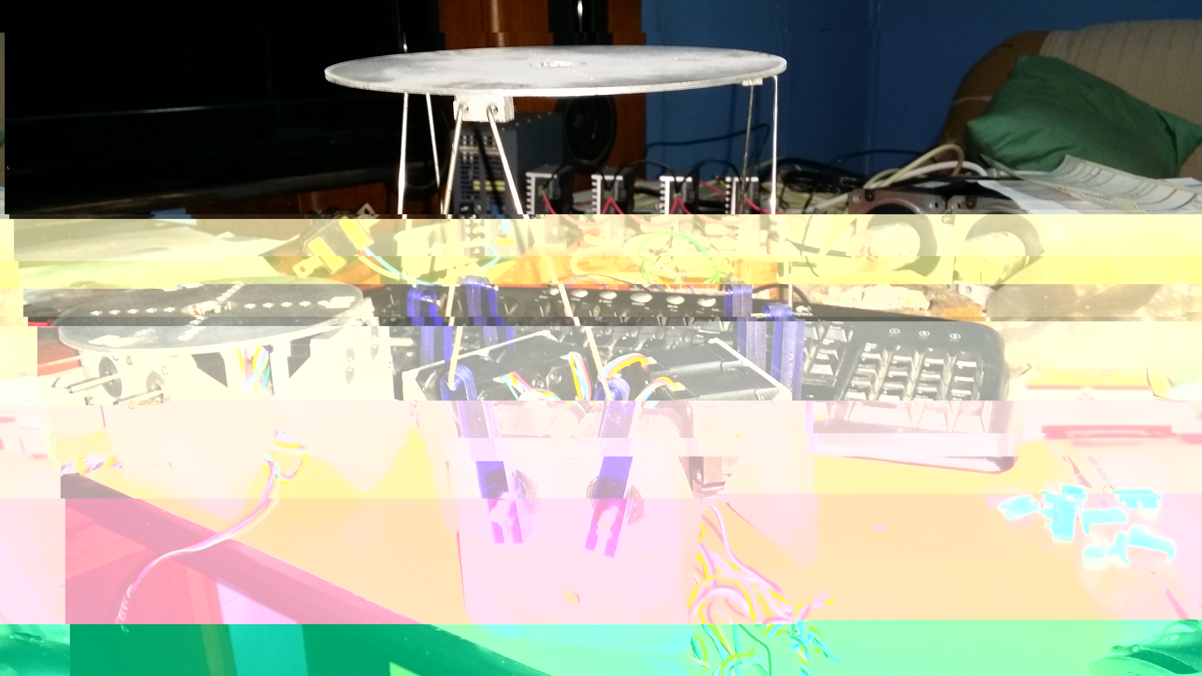

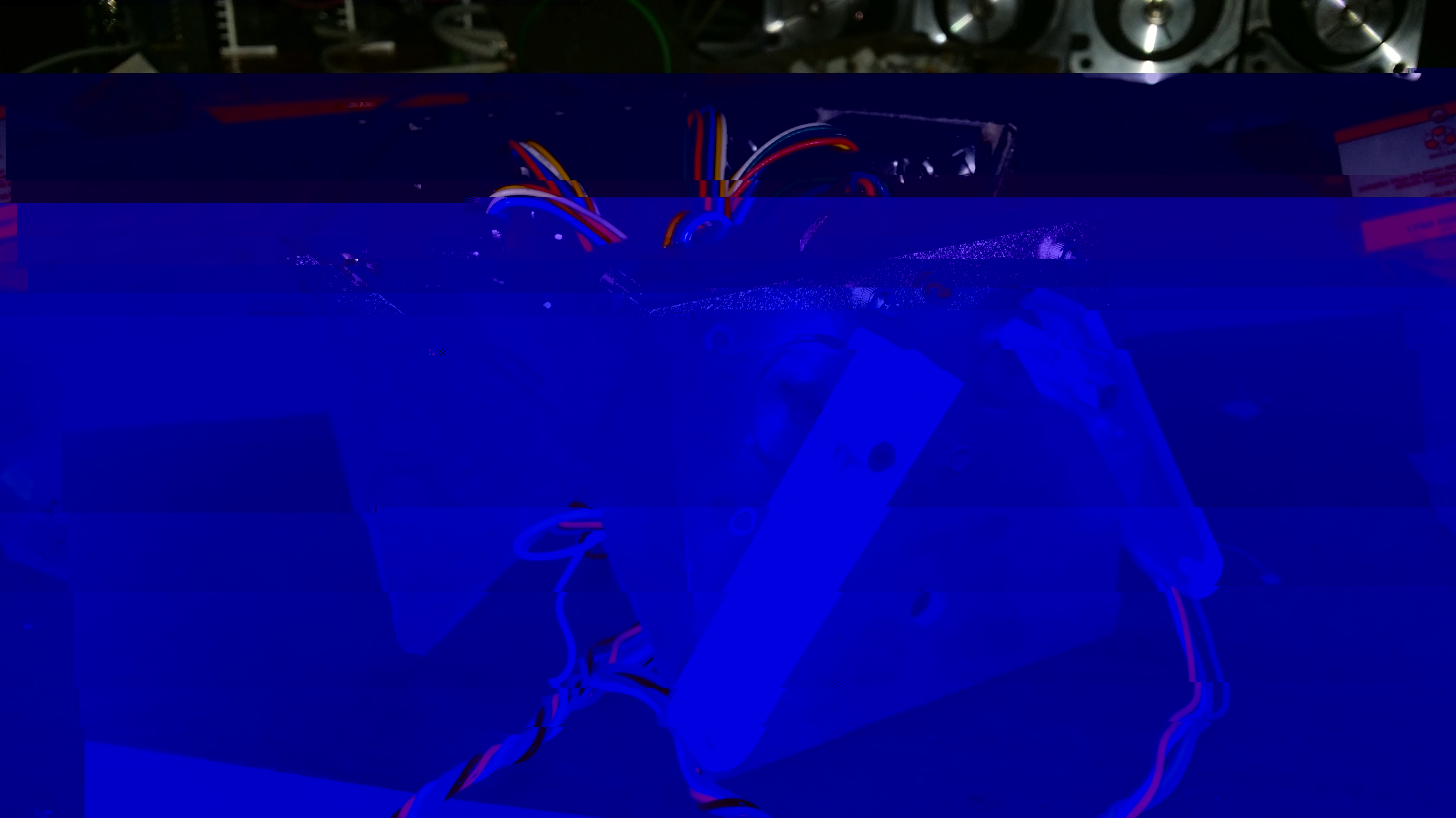

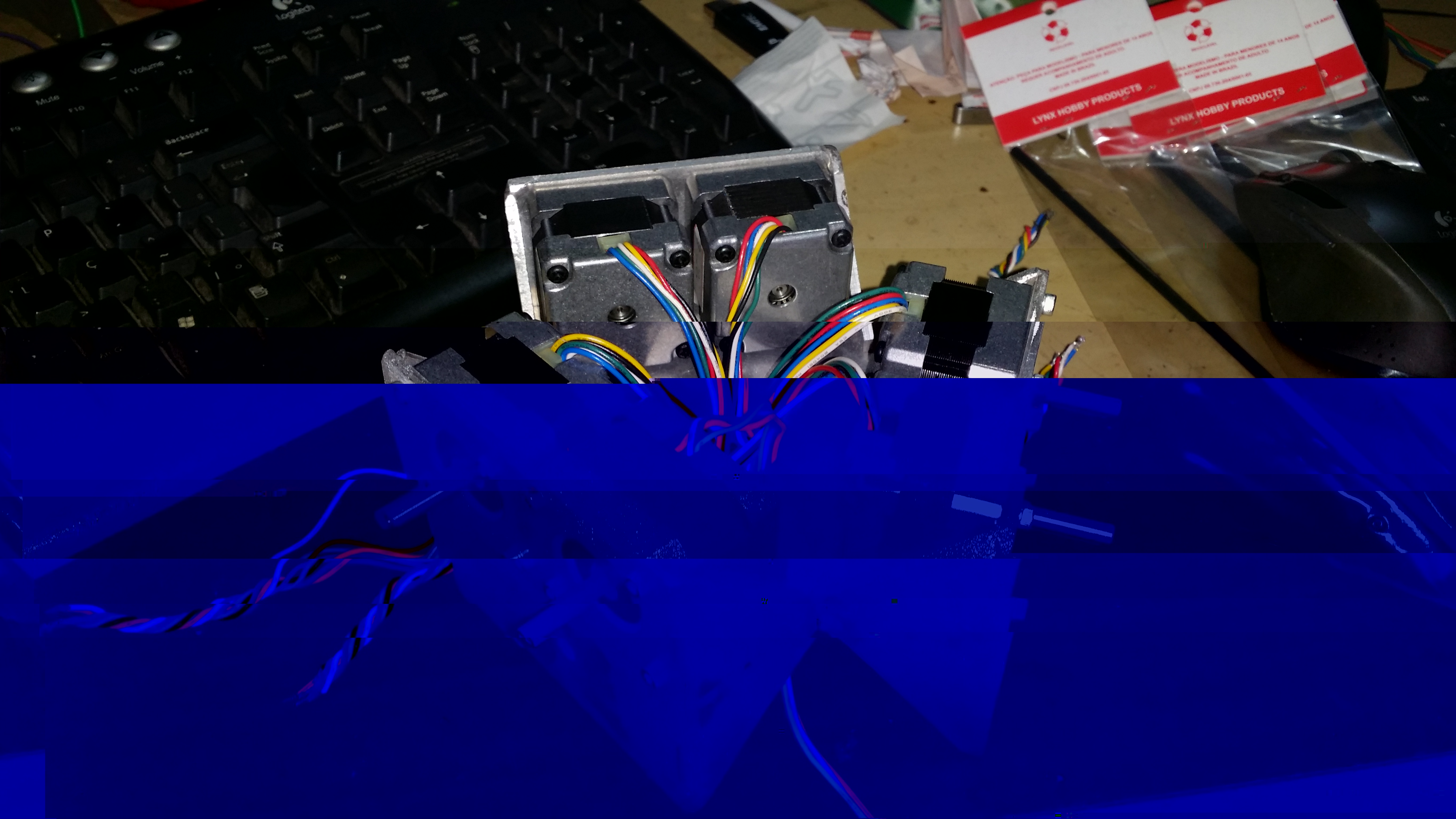

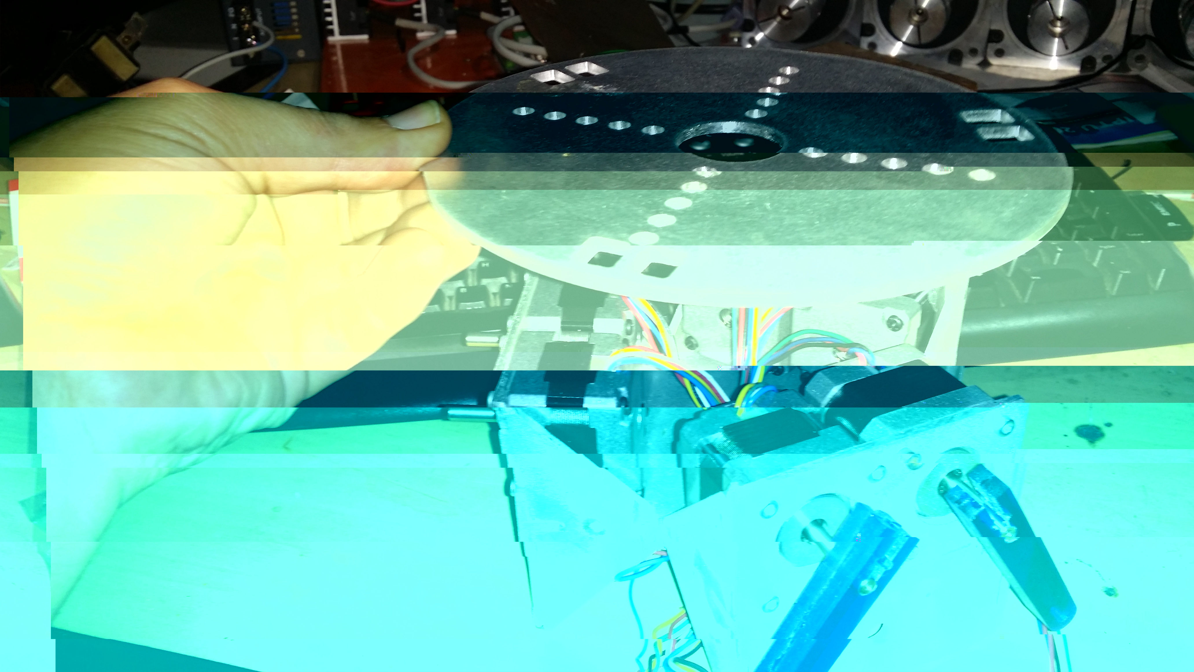

Postby andrefelipe » Thu 29. May 2014, 05:47
segue as fotos

Postby sanmarcelllo » Thu 29. May 2014, 16:07
André,
A maquete ficou show, são duas maquetes completas? Quando temos as ferramentas tudo fica perfeito!

Minhava cara numa boa com mil reais vai ficar complicado, por que mesmo se vc for fazer de tubos de PVC vc vai gastar uns 800 reais so de tubos, depois vem todo o resto. o do francês e todo calandrado e soldado com catraca e coroas de bicicleta, so de tubos tem 480 reais, mais todo o serviço de calandra cortar soldar e alinha, fora rolamentos potenciômetros ponte-H controlador, cabos, motores, mancais, eixos enfim e bastante peça, se seu recurso esta limitado acredito que o 2dof de banco sera bem melhor !!
Marcelo : ta osso !! kkk hoje acabei ficando na correia também, na verdade o fone la na firma e uma merda !! então quando for assim da uma insistida que le pega no tranco kkkkk
Sim são duas maquetes completas ! e cara com as ferramentas e tudo mais fácil e mais rápido também !
Cara e pra caramba !!! kkkkkk vc tem que ver direitinho o quanto o redutor suporta de torque para ele não estourar na inversão dos sentidos de giro, mais ai vc esta pra praticamente matando o servo motor, por que ele não vai fazer força nenhuma, ai pinta outros problemas com a redução :
primeiro problema : alta rotação de entrada e baixa de saída isso esquenta demasiadamente o redutor e é provável que ele não aguente, então aconselharia vc utilizar um redutor de no máximo 10:1 e mesmo assim ainda e muito.
segundo problema e que a rotação da saído do redutor acaba ficando em 27,77 rpm o que eu acho que é uma resposta muito lenta para a física dos jogos ! ( no caso de zebras, buracos da pista, batidas e solavancos )
o terceiro problema e a folga que existe em todos os redutores, essa folga junto com a inercia e o peso facilitam muito a quebra das engrenagem do redutor.
imagina assim se vc tem um servo de 7.2Nm, na saída do redutor o torque vai ser de aproximadamente 648Nm que vai dar 66 metro quilograma força, oque e extremamente absurdo para o que estamos fazendo. então como o torque e alto o redutor tem que ser bem robusto para não quebrar saco ? o ideal e conversar com o fabricante do redutor calcular a inercia do giro da estrutura com um peso de 120 kilos e ver o que ele recomenda.
o sistema de fusos de esfera por outro lado apesar de mais trabalhoso, não apresenta folgas, são feitos para trabalhar em alta velocidade e podemos ter um curso bem maior com menos giros do motor, exemplo no meu caso os furos são de 32mm passo 32 o que significa que a volta do motor a castanha anda 32mm exatamente com uma precisao de 0.05mm a cada 300mm, então com 20 voltas do motor a castanha andara 640mm, o que gera uma resposta de 1600mm por segundo ! (ignorantemente rápido sendo que os SCN5 respondem a 400mm segundo ), outro ponto forte e que eles são feitos para trabalhar com carga dinâmica, para este modelo a carga dinâmica de da cada fuso e de 1.8 toneladas, o que no conjunto suportarão 10.8 toneladas.
a questão e assim : exagero ? na verdade não !! pensando do principio que e um simulador extremamente caro eu não quero que ele apresente defeitos muito menos tenhas desgastes nas peças, trabalhando com um folga posso trabalhar som o máximo de velocidade de atuação sem me preocupar com a quebra da estrutura o que possibilita criar situações extremamente reais no simulador, neste caso sera necessário a utilização de cinto de segurança e capacete para que em situações de acidente no jogo o jogador não se machuque. ( retardado ? sim !! e dai ? kkkkkkk).
Claro que pra principiantes não utilizarei a potencia no talo, mais pra mim vai ser bem legal !!!! kkkkk
