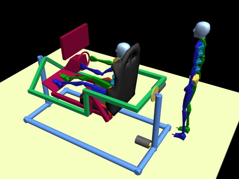

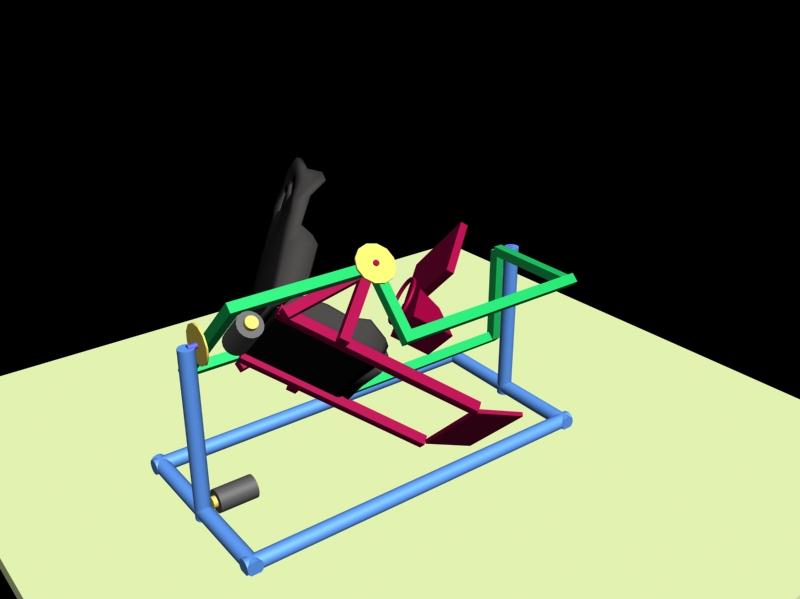

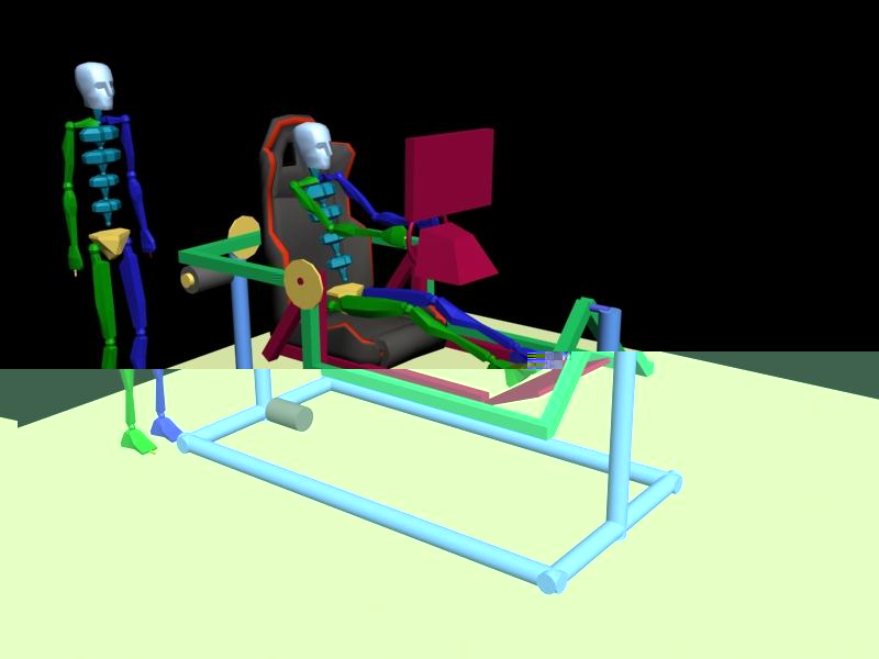

Postby minhava » Tue 27. May 2014, 16:09
Inclusive.. .achei essas imagens aqui e estava pensando em fazer mais ou menos parecido (está bem genérico), porque facilita a entrada no SIM.

Postby lucasdiulbern » Tue 27. May 2014, 18:52
minhava wrote:Inclusive.. .achei essas imagens aqui e estava pensando em fazer mais ou menos parecido (está bem genérico), porque facilita a entrada no SIM.
Eu tentei fazer um simulador como esse das imagens
Minha galeria: gallery/search.php?st=0&sk=t&sd=d&search_id=egosearch&username=lucasdiulbern&user_id=1103
Não deu muito certo não porque a força que o motor tem que fazer tanto para movimentar o simulador quanto para para-lo é muito grande, a inercia que o simulador cria quando se move é muito grande fazendo com que o simulador fique muito instável como no vídeo que gravei abaixo.
https://www.youtube.com/watch?v=DcV_SJ-Q-yY
https://www.youtube.com/watch?v=qJlUFL8-4qc
Ele fica oscilando muito.
No vídeo eu estou utilizando esses motores aqui, com um pinhão e coroa de moto, acho que o pinhão era de 13 dentes e a coroa de 44 se não me falha a memoria.
http://www.ecommercekalatec.com.br/f006 ... ijr292do12
Pode ser que com um motor mais forte ou com uma relação de engrenagens maior fique mais estável mais não acho que seria uma boa ideia.
Eu vi em outros tópicos pessoas que tentaram fazer assim e que desistiram por não conseguir estabilidade ou força suficiente, e acabaram assim como eu voltando ao modelo de correia igual do Thanos .

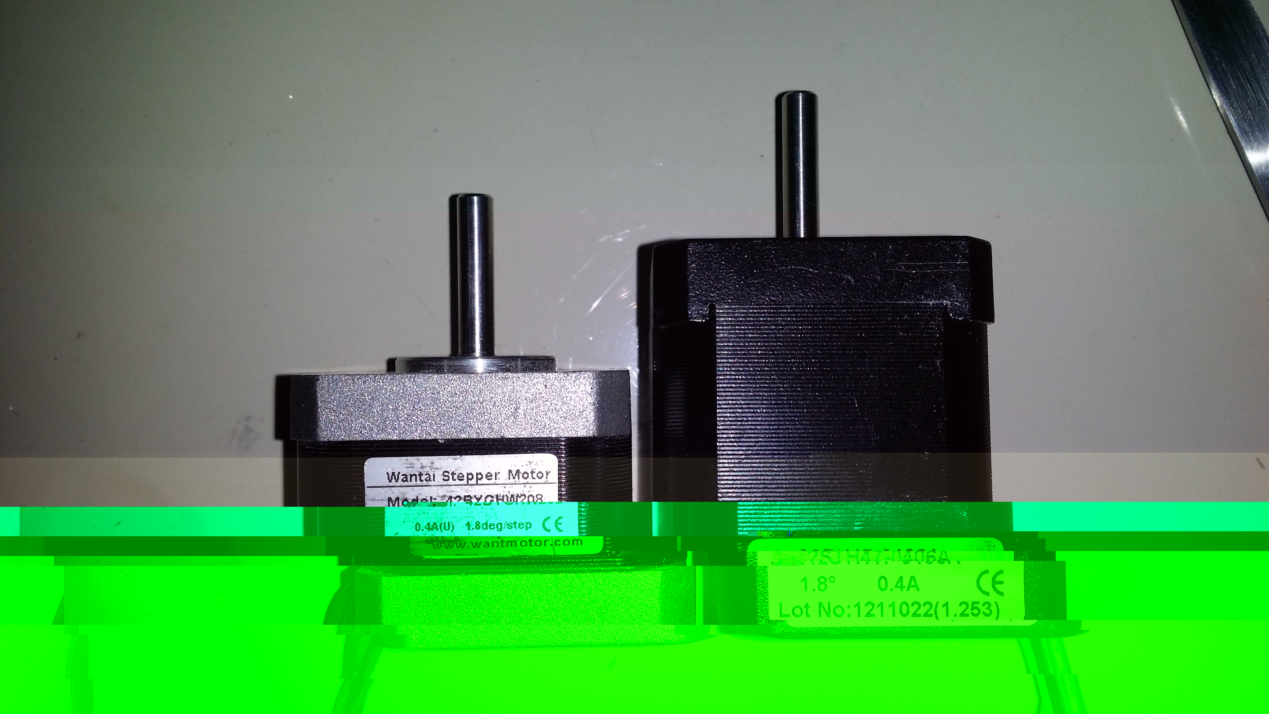

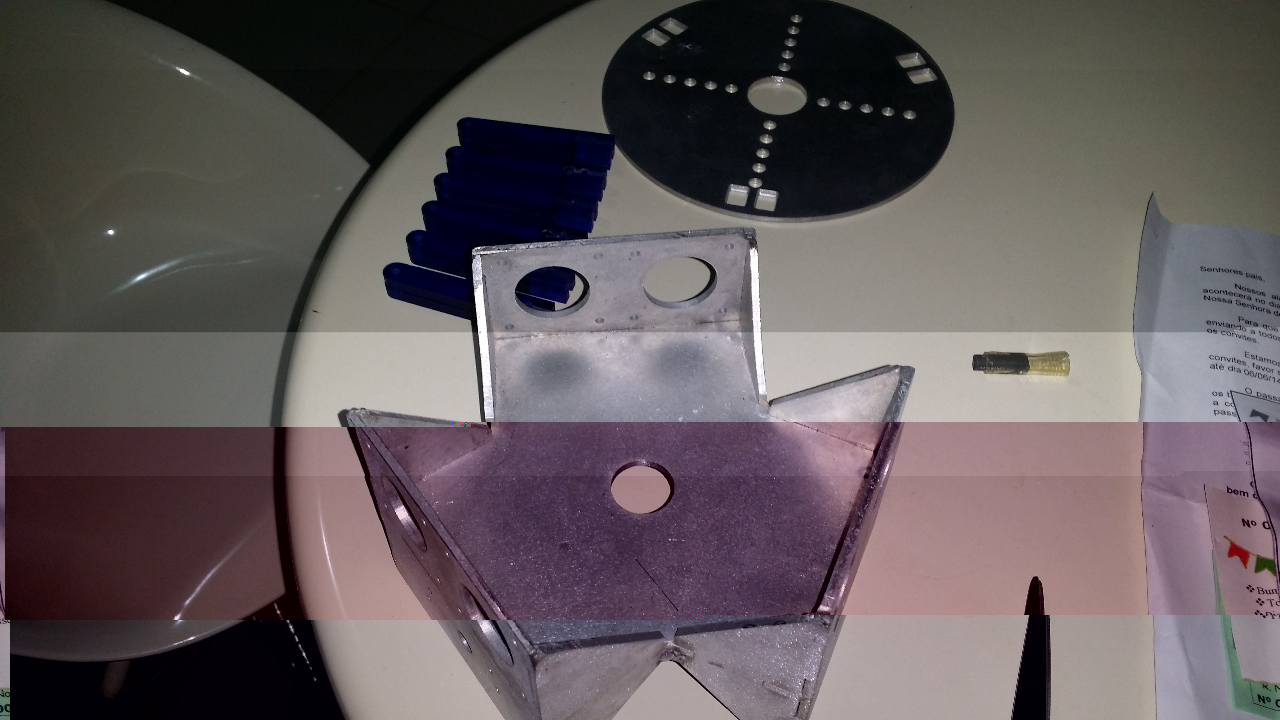

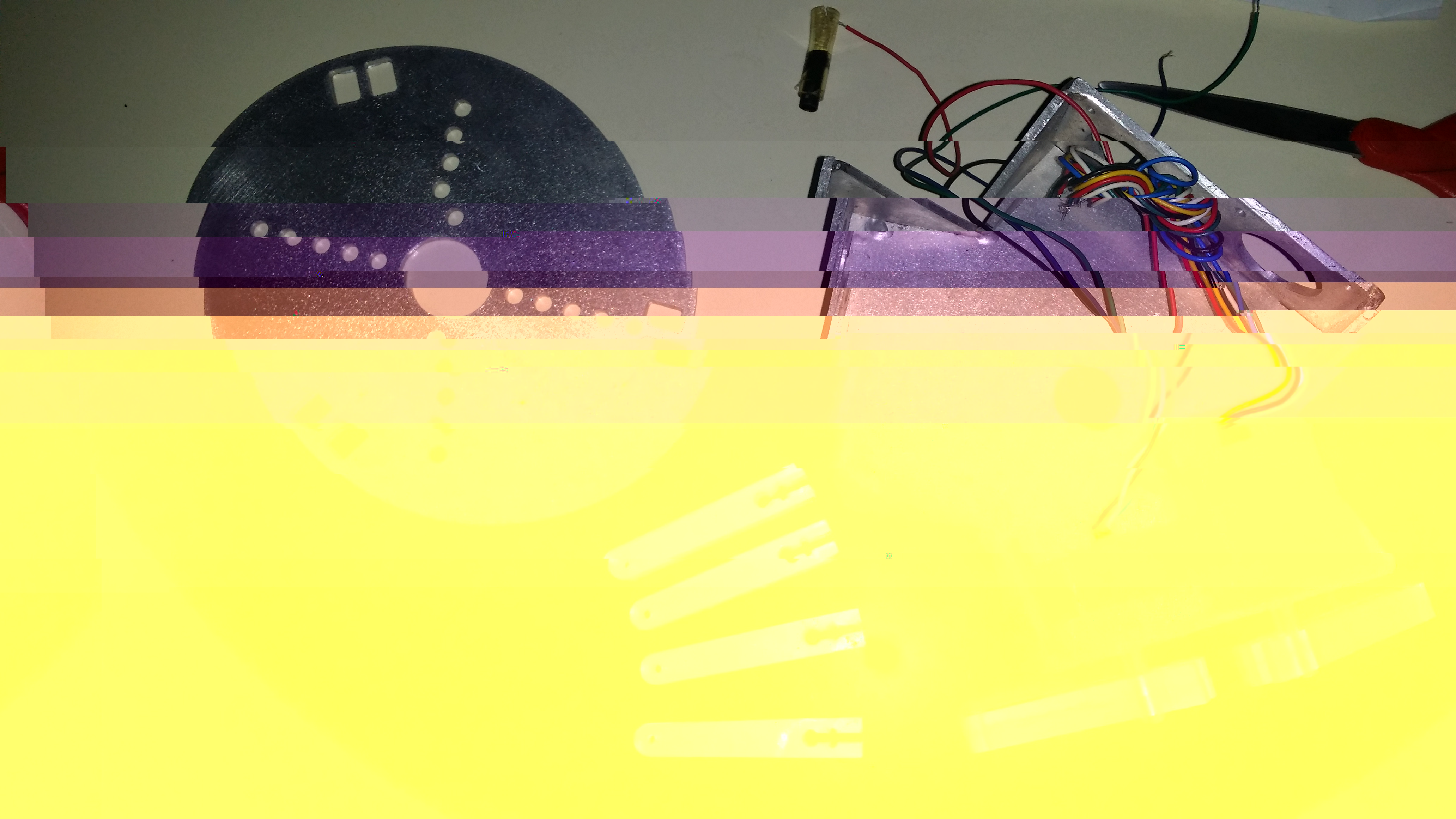

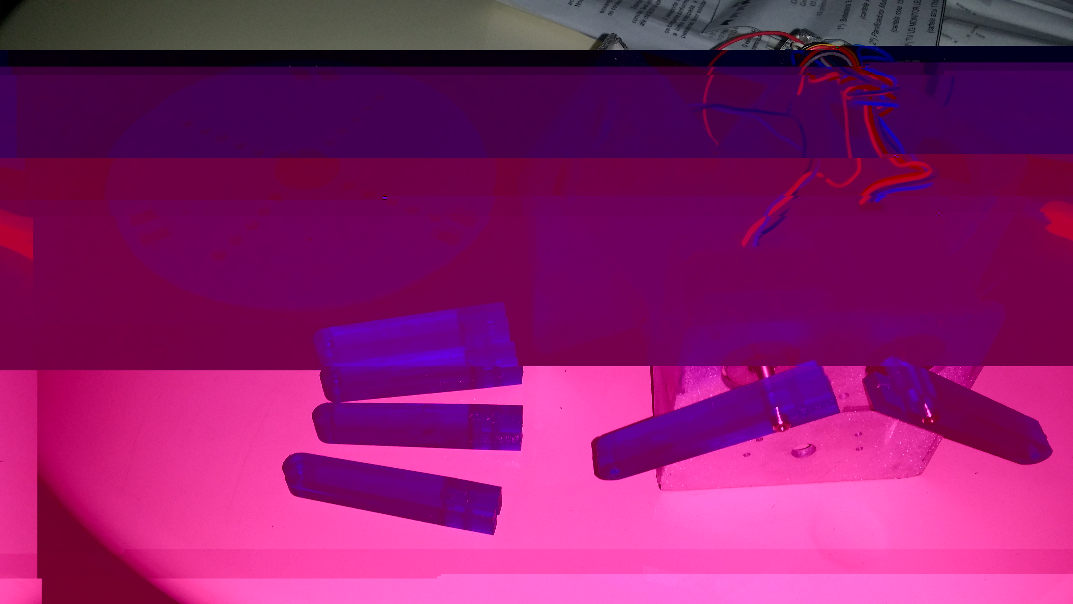

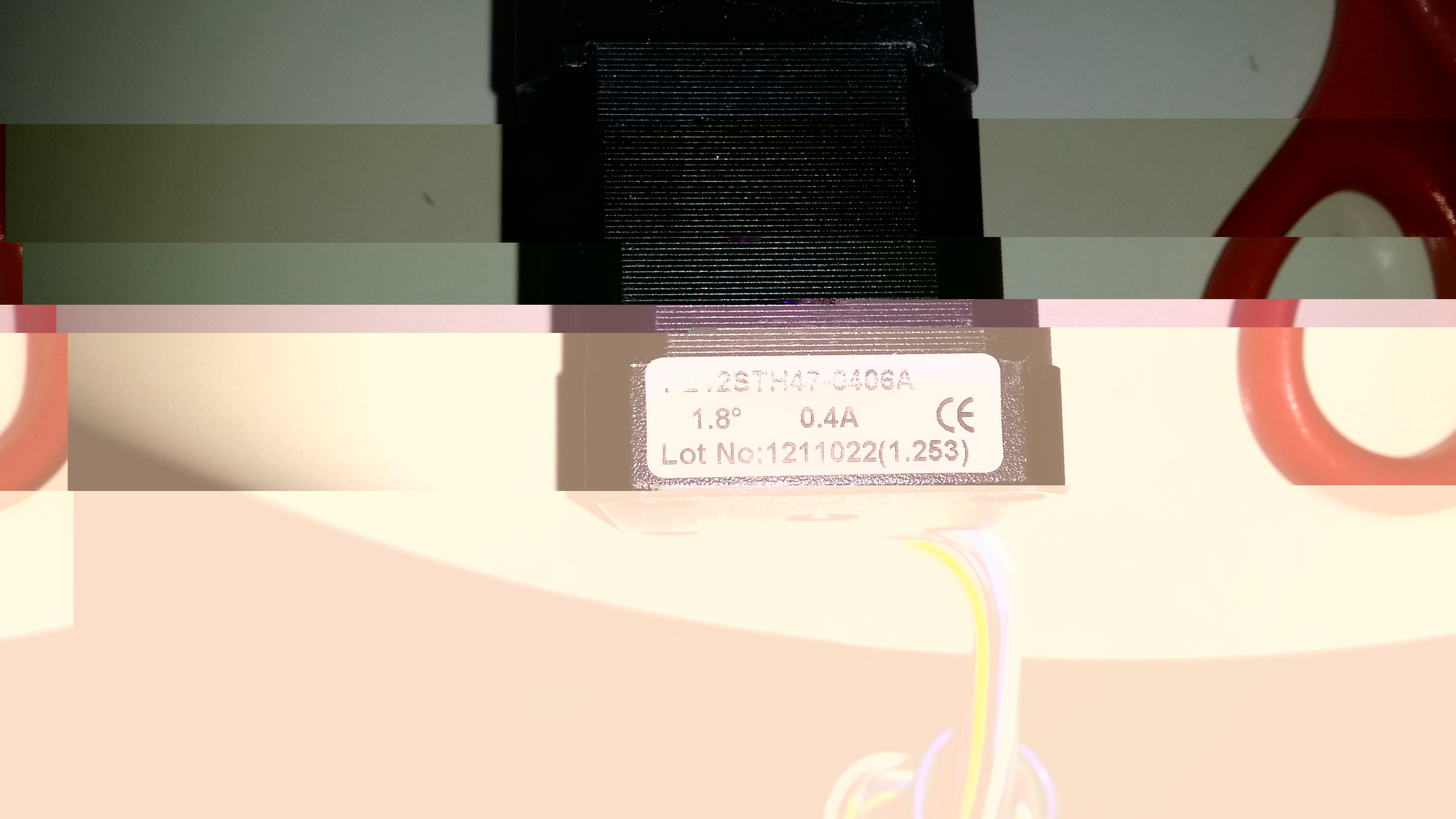

Postby andrefelipe » Wed 28. May 2014, 05:05
KKKK cadeira de balanço foi F!@#DA. hoje dei uma agilizada por isso não respondi, vou postar algumas fotos do andamento da maquete, dei uma vacilada e não vi que meus motores eram maiores, amanha vou cortar outra. vejam e comentem.
Adriano acho que os potenciômetros são uma exelente opção, vou passar o endereço no seu e-mail blz ?
Marcelo manda um e-mail pra mim no grupovcalegari@gmail.com que te passo o endereço ok ?
