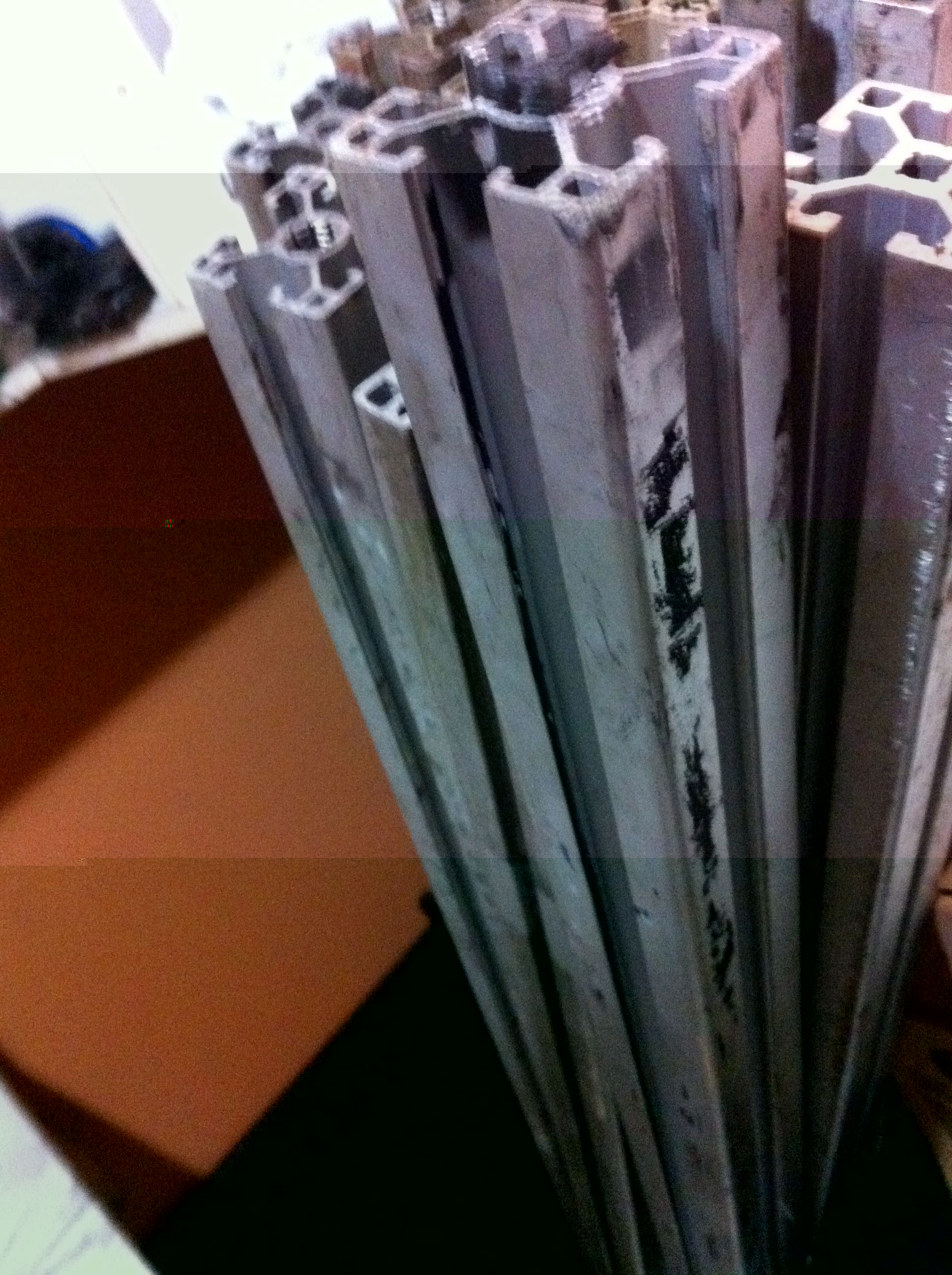

Postby adrianovrm » Wed 27. Mar 2013, 01:53
Boa Noite,
Minhas barras de alumínio estrutural usadas , por 25 reias o metro chegaram ! segue foto, elas ainda estão muito sujas, pra mim valeu a pena, parece que novas estão na faixa de 45 a 50 reais o metro. perfil de 40mmx40mm estrutural.

Postby tonquites » Wed 27. Mar 2013, 03:09
@ Adriano, muito bom :D , comprou muito bem cara! Este alumínio estrutural é muito caro, mas pelo preço que vc conseguiu compensou.
