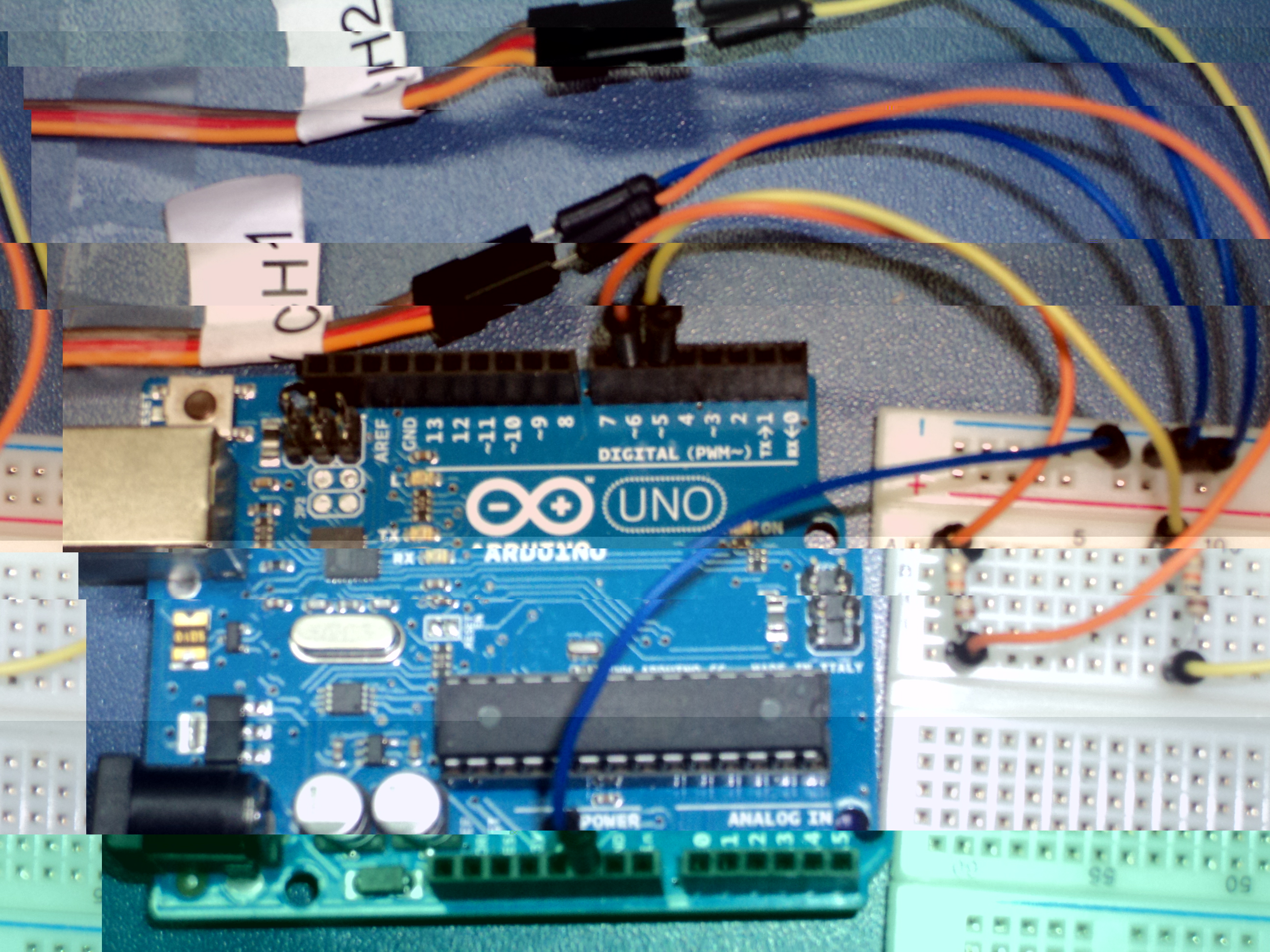

Postby zecaEU01 » Mon 4. Mar 2013, 14:38
Bom dia a Todos
Então meninos lá vai a foto da ligação do arduino a sabertooth, qualquer dúvida eu não poderei ajudar é só falar com o adriano.
