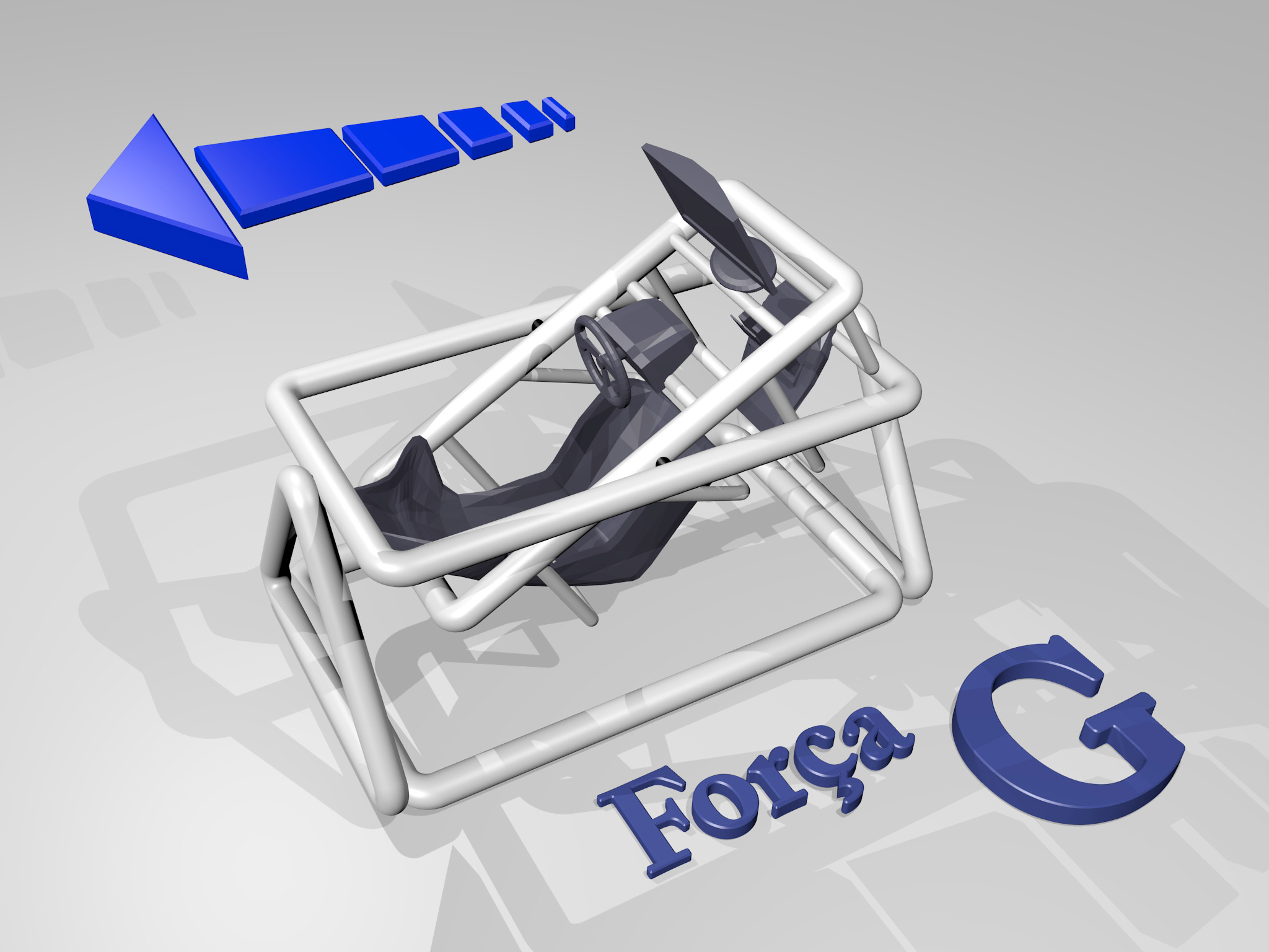

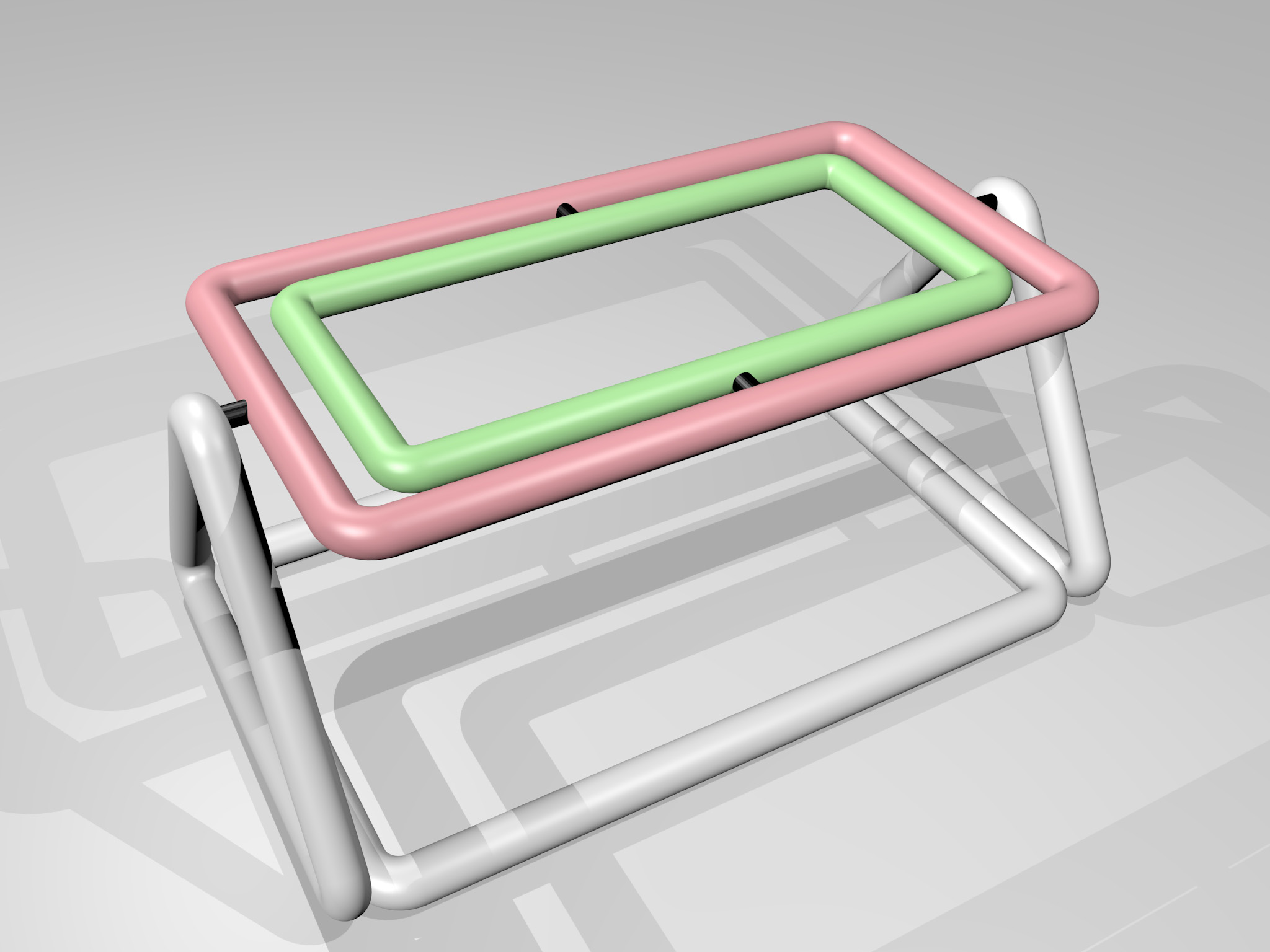

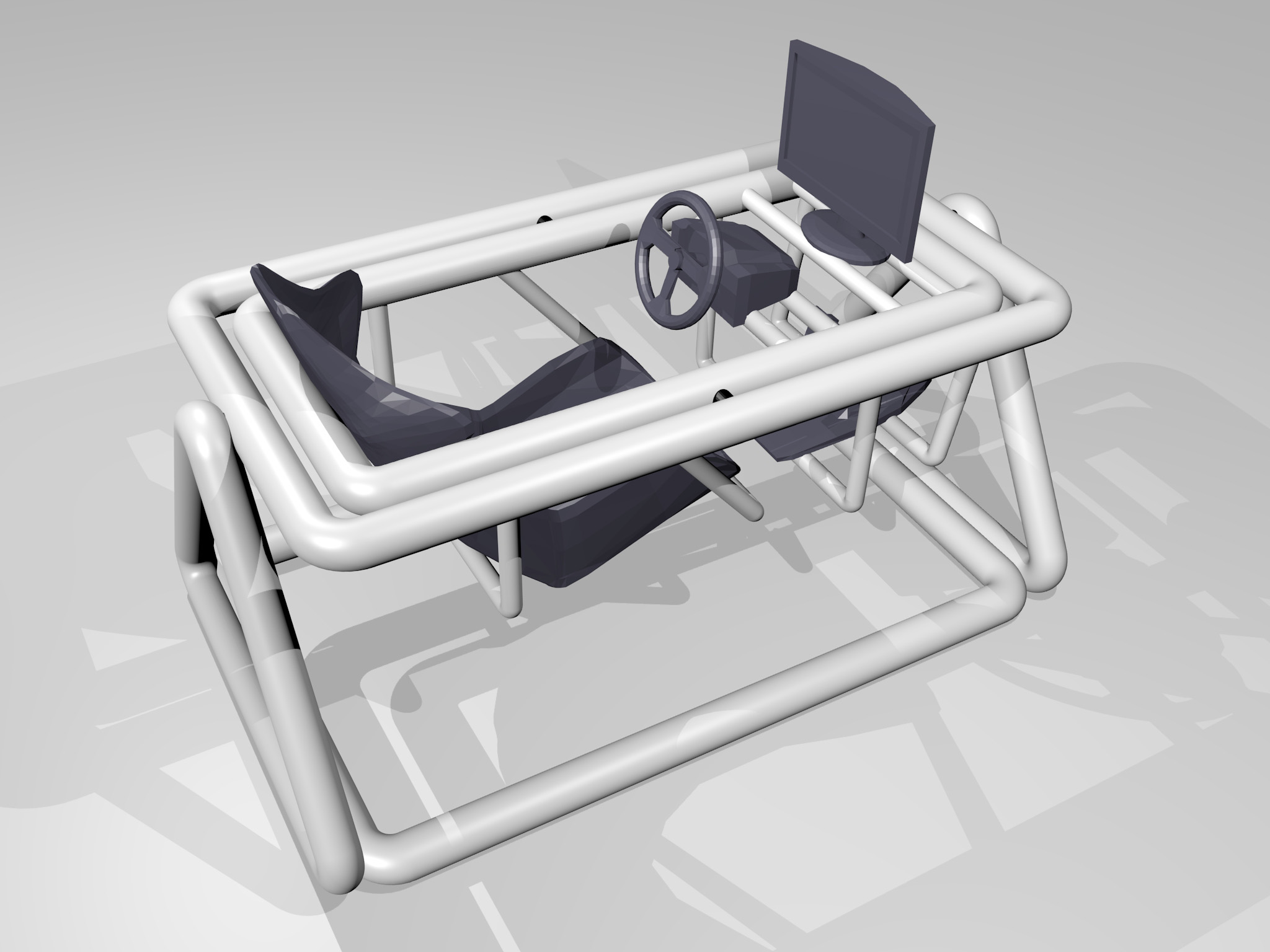

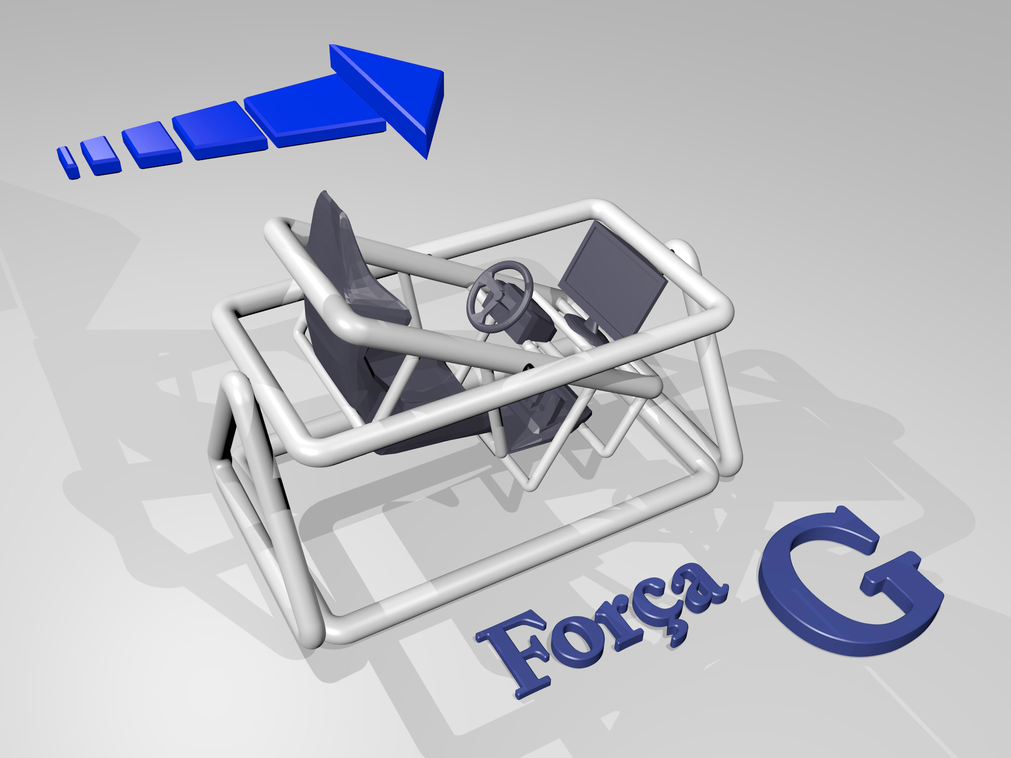

Construção mecânicaNo caso do nosso estudo, o que importa para construção do simulador, é a economia e podemos conseguir isso fazendo a plataforma o mais leve possível, isso diminuirá os custos com material bem como o uso de um motor de menor potencia usado para os movimentos, reduzindo o consumo de energia e o hardware para o acionamento dos motores. Apesar de apenas 2 eixos, ele dá um feedback(retorno) muito bom, em X nas forças G laterais e em Y na aceleração e frenagem.
Em resumo, este modelo de nosso estudo se resume em dois suportes e uma base, a base sustenta o eixo X que por sua vez sustenta Y.
- X em vermelho e Y em verde.
Este modelo do tipo
JoyRider, tem características muito interessantes e pode ser construído com vários matérias, PVC, como os já exemplificados, também em ligas de ferros e alumínio, as ligas metálicas tem a vantagem de não rangerem apesar de agregarem mais peso a estrutura.
- Suporte Y sustenta o cockpit; banco, volante, pedaleira e monitor.

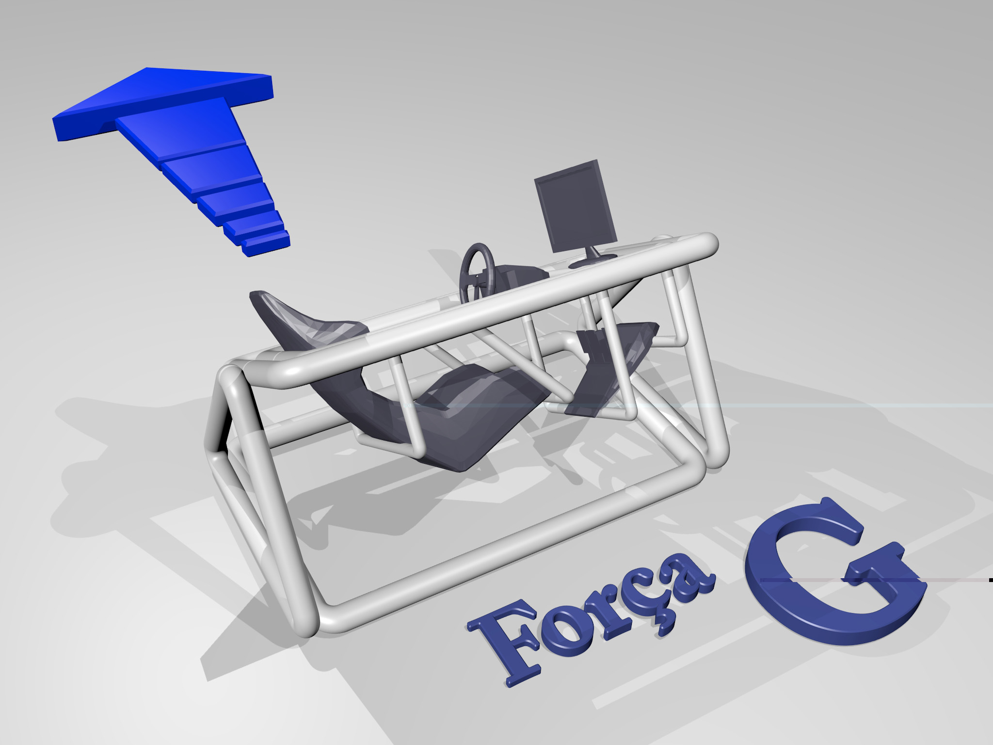

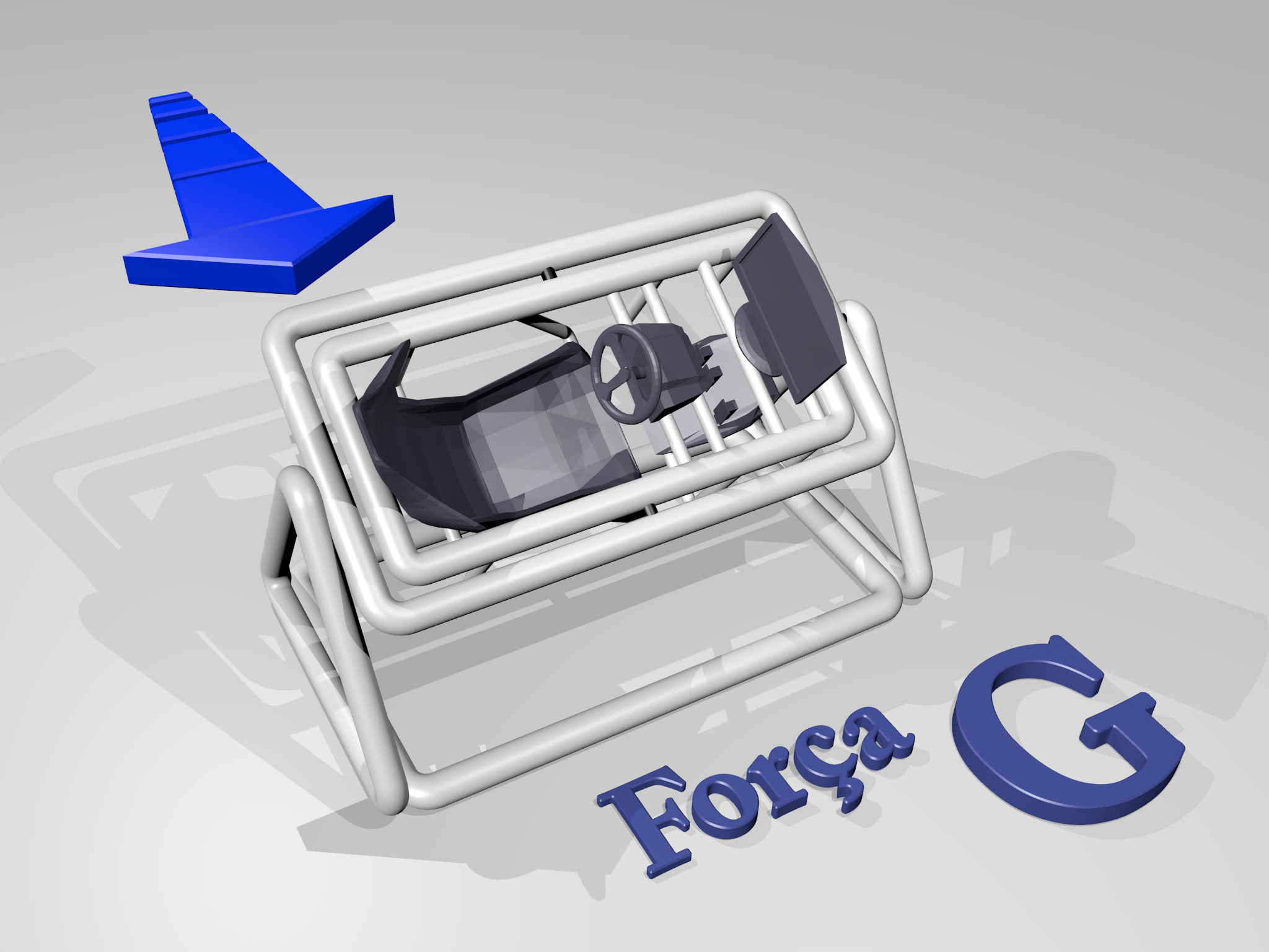

O atributo mais interessaste deste simulador, é a forma que ele ilude os sentidos. Dentro do ouvido interno, temos uma bolsa cheia de liquido, que junto com a visão, são responsáveis pelo equilíbrio. Este liquido, é equivalente a um prumo, e o truque esta justamente em não alterar a posição do liquido que permanece parado no simulador, mas girando e rotacionado a cabeça em eixos, muda se a posição do próprio ouvido interno, criando a sensação equivalente do real. Num carro de verdade é ao contrario, a cabeça (ouvido interno) permanece na mesma posição, mas as forças centrípetas jogam o liquido do ouvido interno de um lado para o outro. Com o corpo inclinado para um lado, a própria gravidade simula a força centrípeta, que cria a força G, como ocorreria em um carro de corrida de verdade.
- Aceleração
- Frenagem
- Forças G simuladas quando se vira para esquerda.
- Forças G simuladas quando se vira para direita.

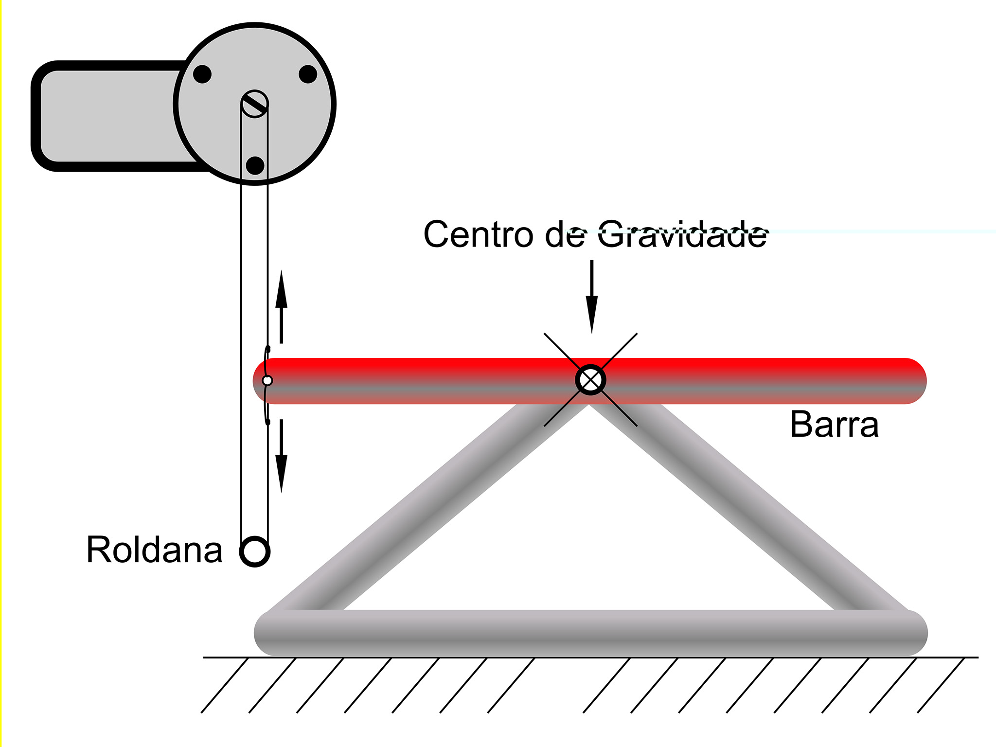

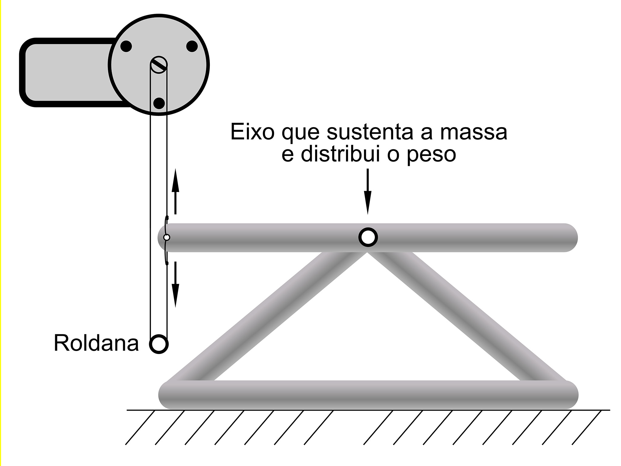

Vamos considerar o simulador como uma balança, onde há um suporte (Barra) e um eixo que a liga a base, sendo o suporte movido por um motor.
- Simulador como uma balança.
Observem o suporte(Barra) em vermelho, vamos supor que tem uma massa X e multiplicado pela gravidade tem um peso de 10X. Como é uma barra simétrica, seu centro de gravidade coincide com o eixo que o liga a base. Este é o truque num simulador deste tipo, como o centro de gravidade esta apoiado no eixo o motor trabalhará apenas com a inercia da massa do simulador. Então num simulador equilibrado, de cara já podemos cortar os 10X de peso. Quando a massa, veremos isso mais para frente.
- Centro de gravidade é um único ponto teórico em um objeto, onde é exercida toda força gravitacional. Apoiar este ponto neutraliza o peso do sistema(Barra), já que peso é massa x aceleração gravitacional.

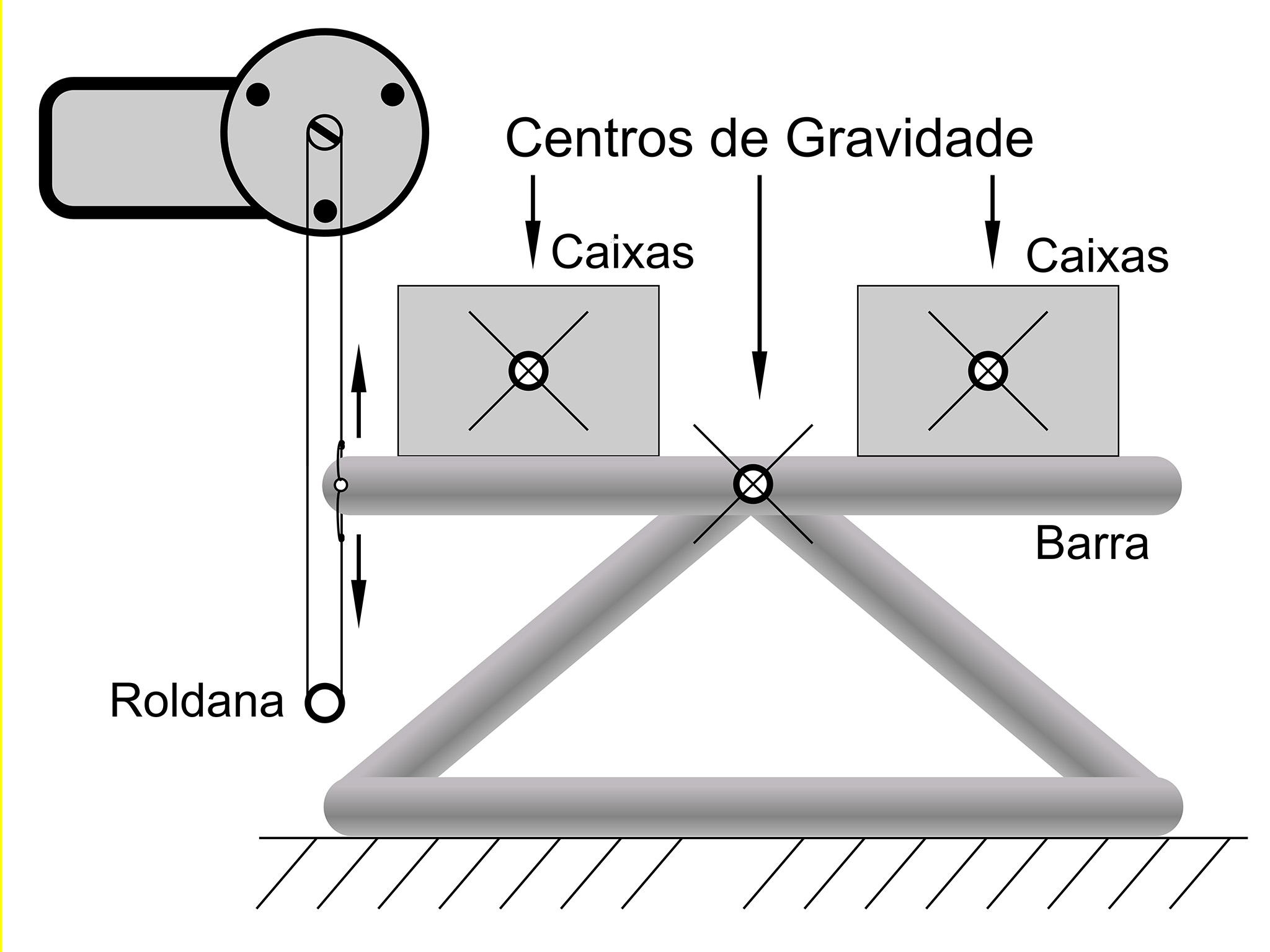

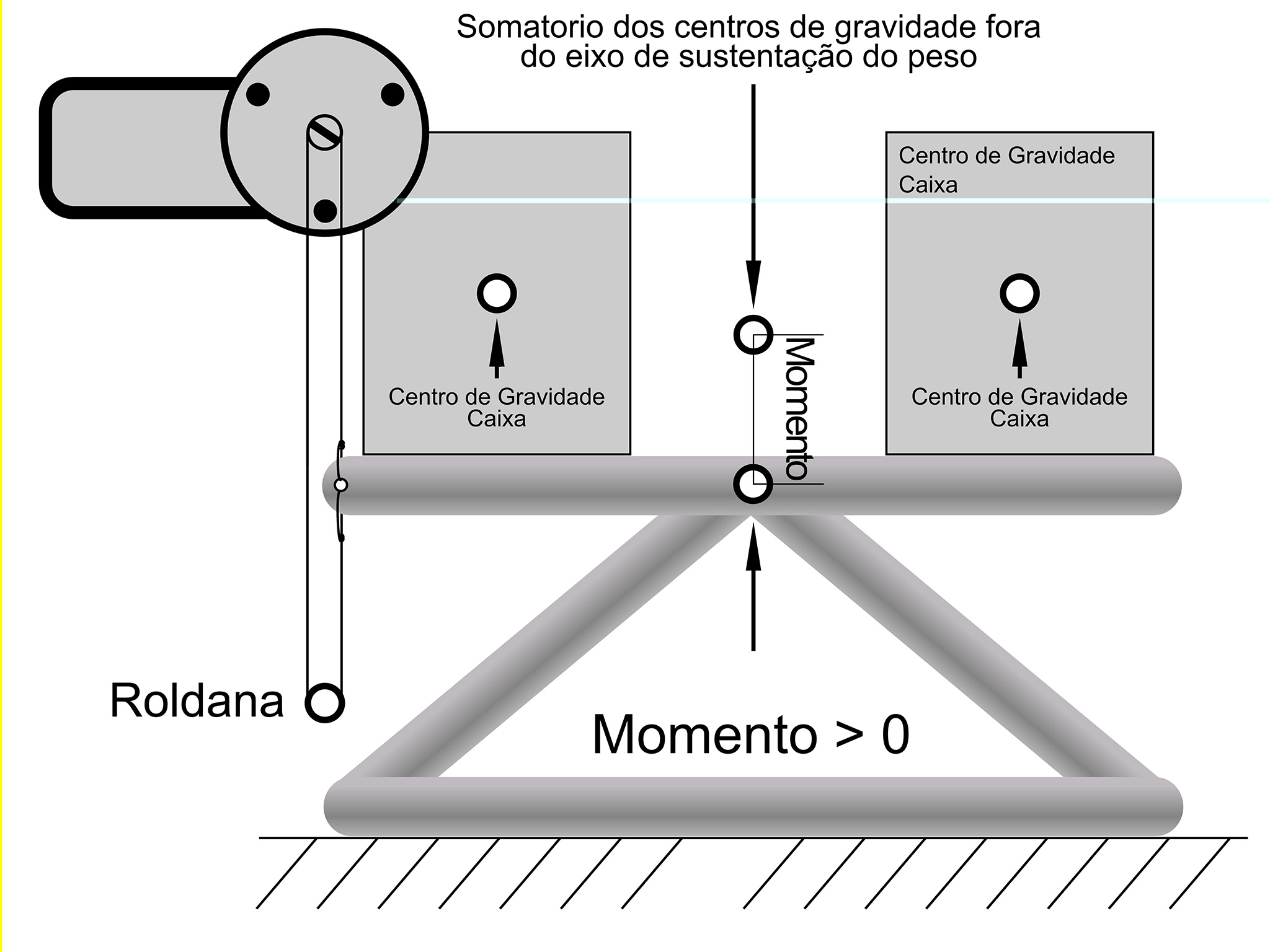

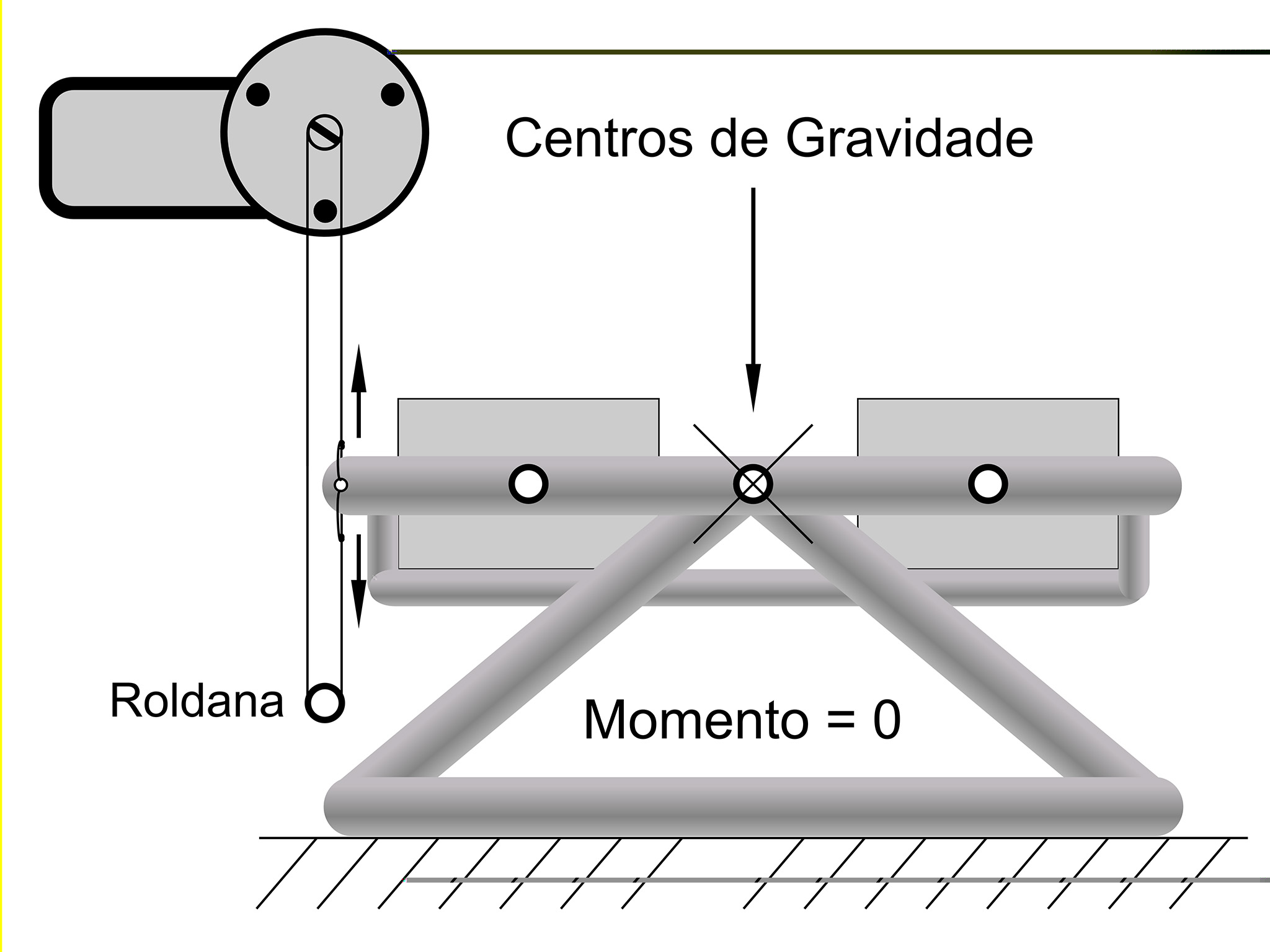

Colocaremos agora dois objetos em nosso sistema(barra), as duas caixas tem pesos iguais ficando equilibrada sem pender nem para um lado nem para outro, mas desestabiliza o sistema devido as posições das caixas.
- Todo objeto tem um centro de gravida especifico.
Mas mesmo com pesos iguais o sistema se desestabiliza devido a posição da resultante dos centros de gravidade.
- O somatório dos centros de gravidade resulta em um centro de gravidade para os 3 objetos; Barra e 2 caixas.
Esta resultante dos centros de gravidade cria um momento, que agora, o motor tem que superar junto a inercia da massa.
- "Em Mecânica, o momento de inércia mede a dificuldade em se alterar o estado de movimento de um corpo em rotação" wikipédia
A dica então é alterar o suporte para que ele comporte caixas de forma que seus centros de gravidade coincidam com o centro de gravidade do sistema(Barra), isso já havia sido conseguido na horizontal, agora também na vertical .

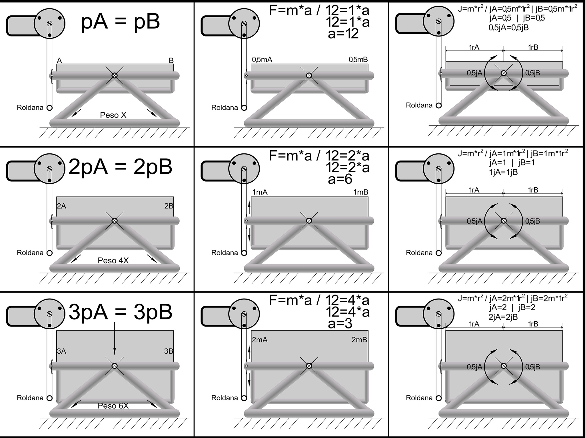

Baseados no sistema equilibrado, com momento igual a zero, desenvolvi um estudo para comparação de sistemas com pesos e massas diferentes, nesta tabela, fica mais claro compreender quais são as interações físicas entre as forças:
A coluna 1 é a tabela de referencia com três pesos para o sistema, interessante notar que, como esta em equilíbrio e sustentado pelo eixo/base, todo peso é transferido para o chão. O peso A (pA) de um lado é sempre igual ao peso B (pB) do outro.
A coluna 2 aborda um importante aspecto de um simulador que é a aceleração que o motor consegui operar no sistema. Utilizando a formula F=m*a (Força igual a massa vezes aceleração), podemos notar, como a aceleração exercida pelo motor, diminui a medida que a massa aumenta, para isso, usamos a força constante de um motor com valor 12.
A coluna 3 apenas mostra, como já foi dito, que com um sistema em equilíbrio de forças, o esforço feito pelo motor será constante pois os dois lados do sistema, sendo iguais, se anulam mutuamente. "Por definição, o momento de inércia J de uma partícula de massa m e que gira em torno de um eixo, a uma distância r dele, é; J=mr2" wikipedia.

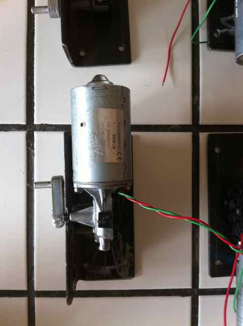

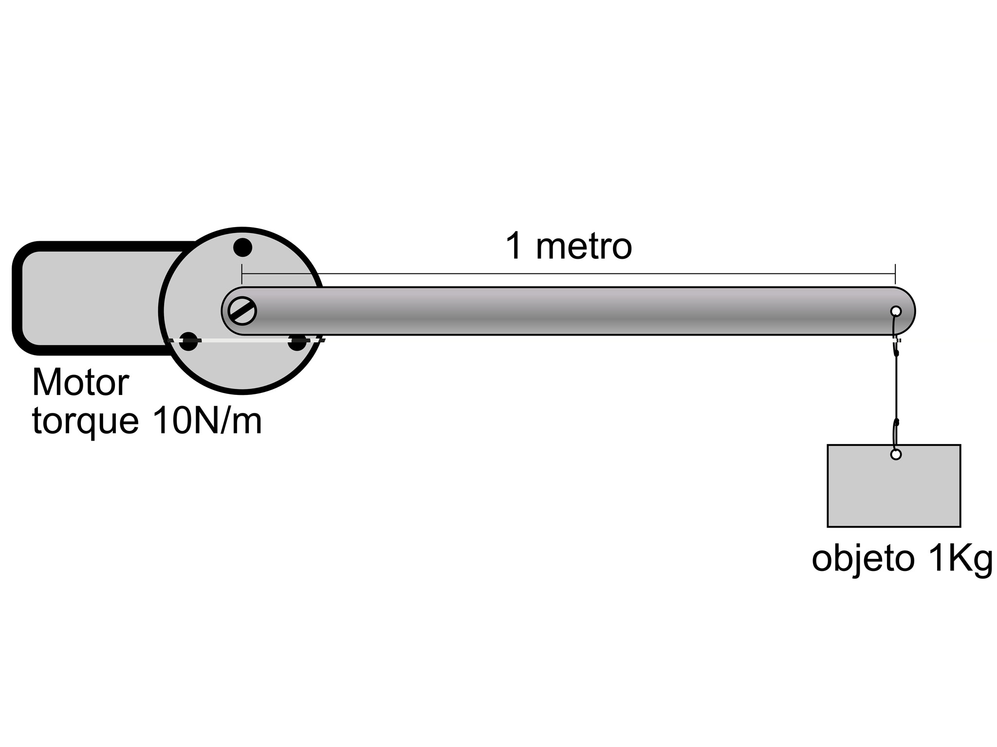

MotorOs motores deste estudo tem torque nominal de 10N/m, o torque é medido em Newton por metro, isso é a força que o motor consegue gerar em seu eixo, num exemplo bem rústico, se vc tem um motor com torque de 10N/m, para sentir sua força, equivale a segurar a ponta um cabo de vassoura de 1 metro colocando na outra ponta um peso de 1Kg , lembrando que convertendo N em Kg temos mais ou menos 1Kg para 10N.
Diminuindo o tamanho do cabo da vassoura, podemos calcular a nova força exercida pelo motor usando a teoria da alavanca, usando uma regra de três simples, mas tome cuidado, pois esta regra de três é inversamente proporcional, por exemplo, um cabo de vassoura de 10 cm , temos que para força de 10N uma distancia de 100 cm e X para uma distancia de 10 cm, então seria 10X/1000, assim temos uma nova força de 100N ou 10kg.

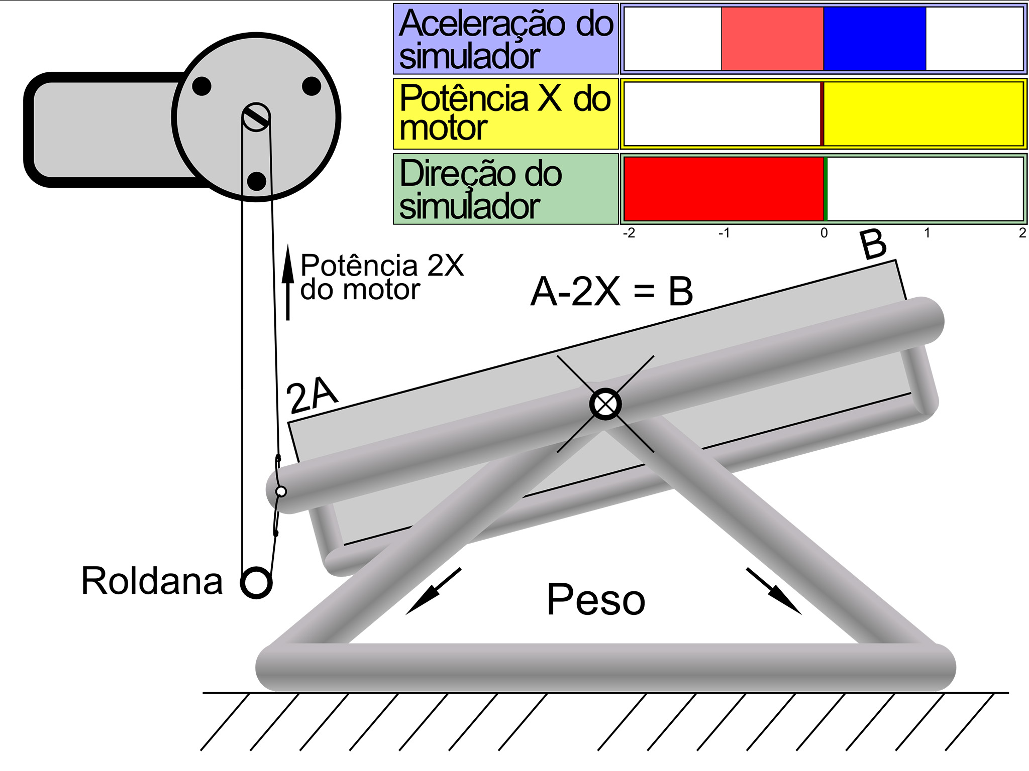

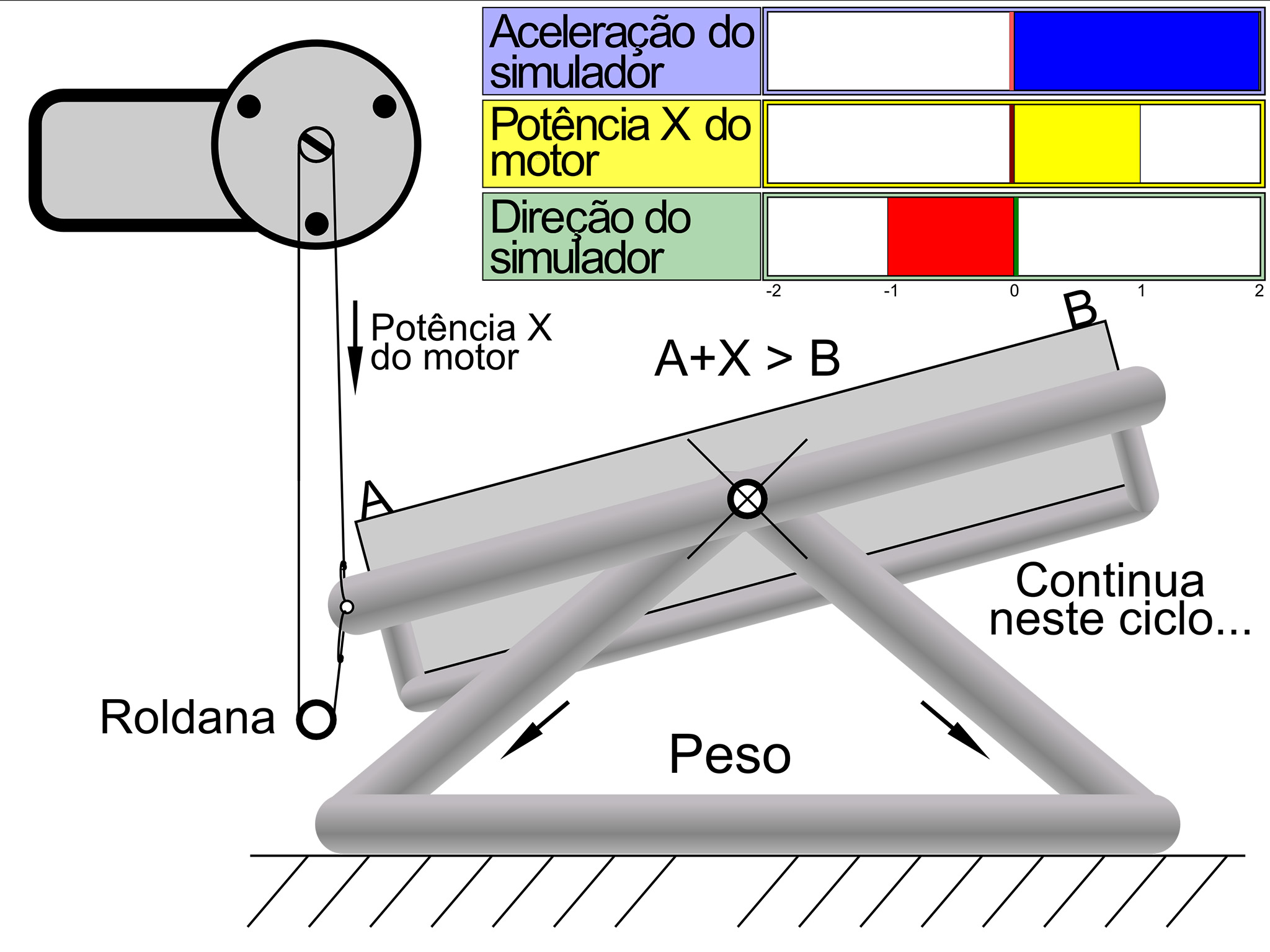

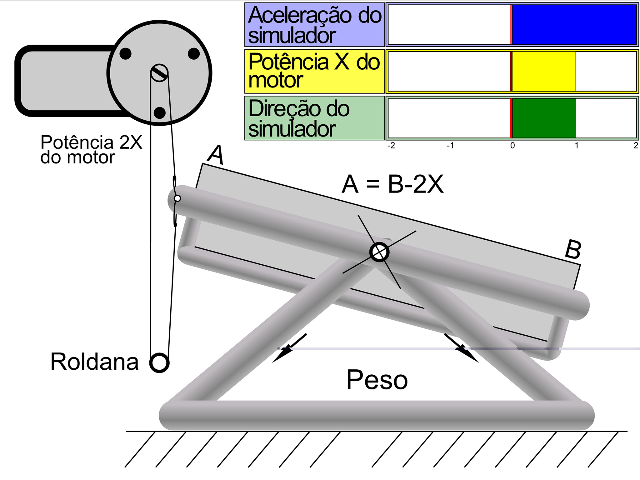

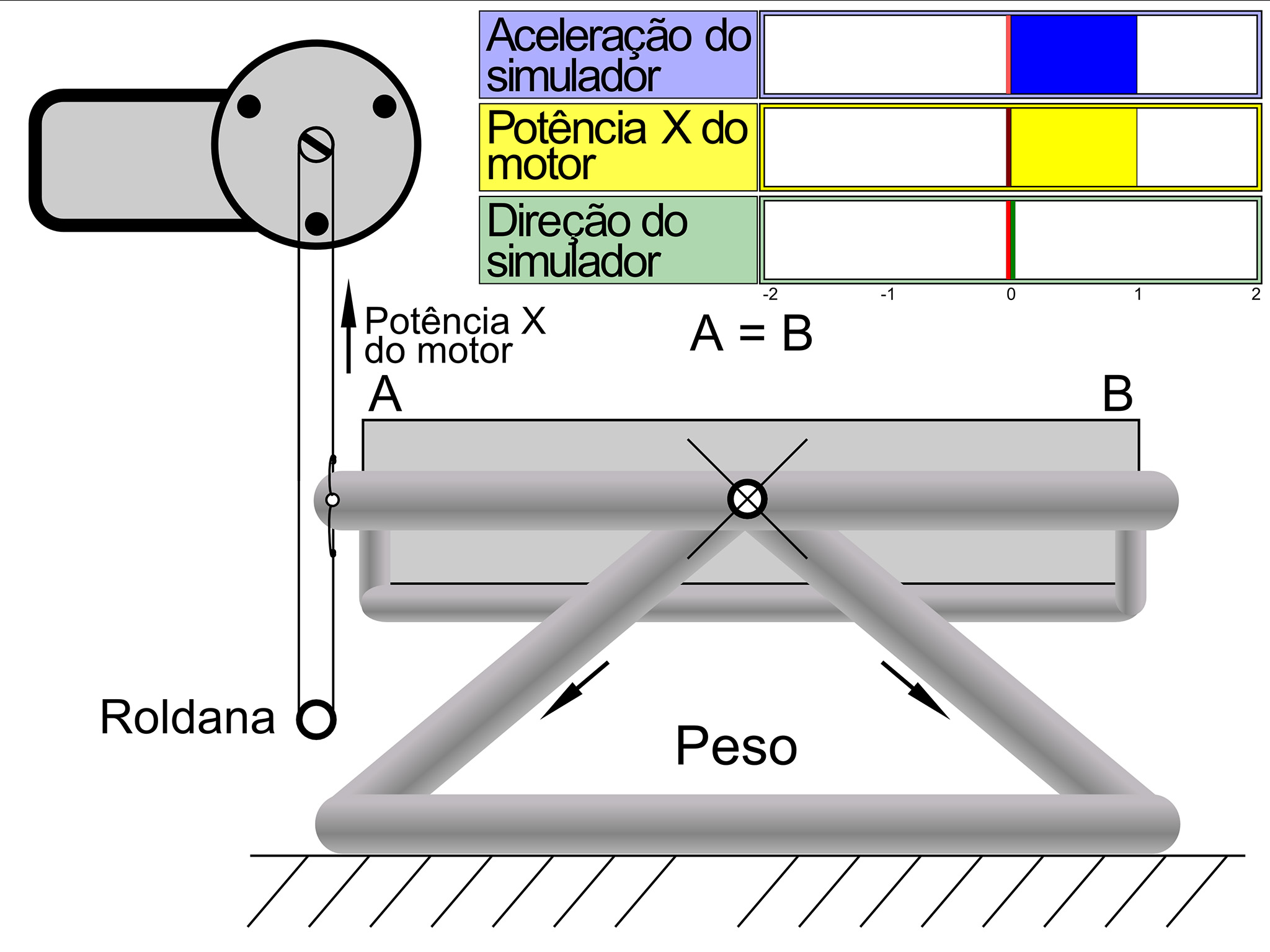

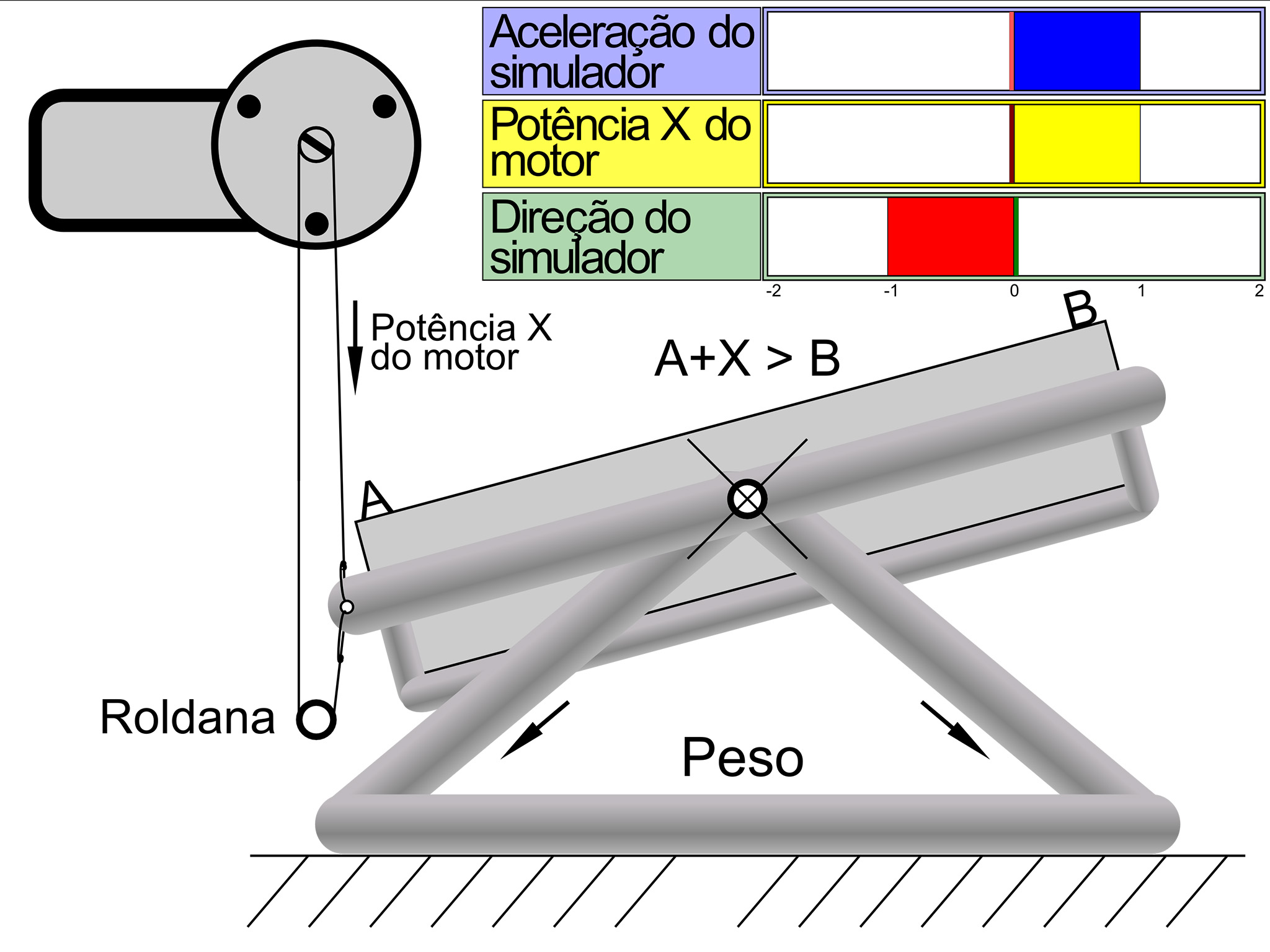

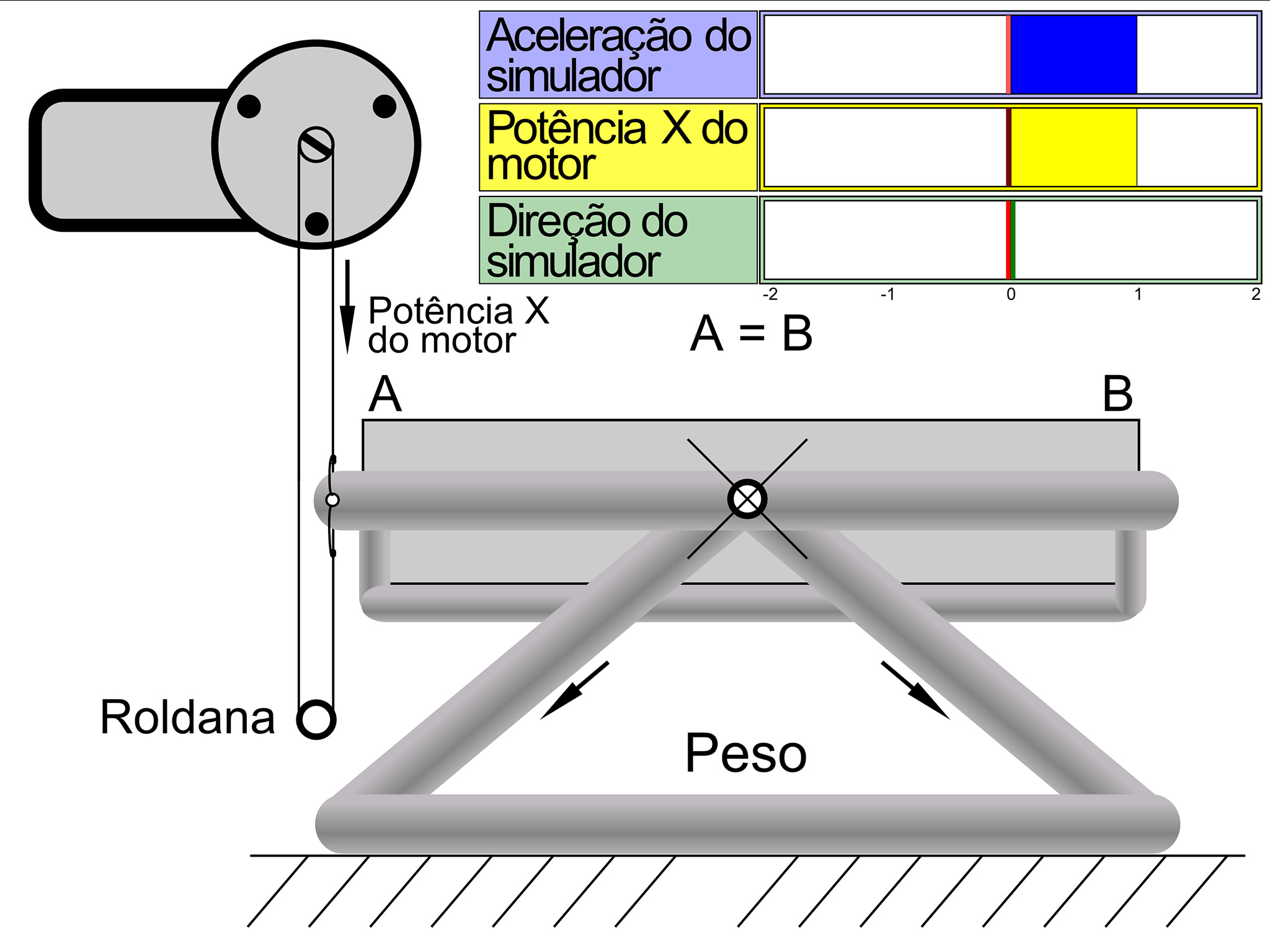

Relações de Aceleração potência e direção no simuladorPor ultimo, vamos analisar as relações de aceleração no movimento do sistema executadas pelo motor e suas potencias dissipadas.
Começamos com o sistema estático e o motor aplicando potência no sistema, o peso esta sendo sustentado pela base, que o transferi para o chão, a massa esta em equilíbrio, mas assim que começa a receber potencia do motor, o sistema se acelera, desequilibra e gira no sentido anti-horário.
O motor que vencer a inercia para movimentar o sistema.
- Aceleração aumenta exponencialmente enquanto a potencia do motor é constante.

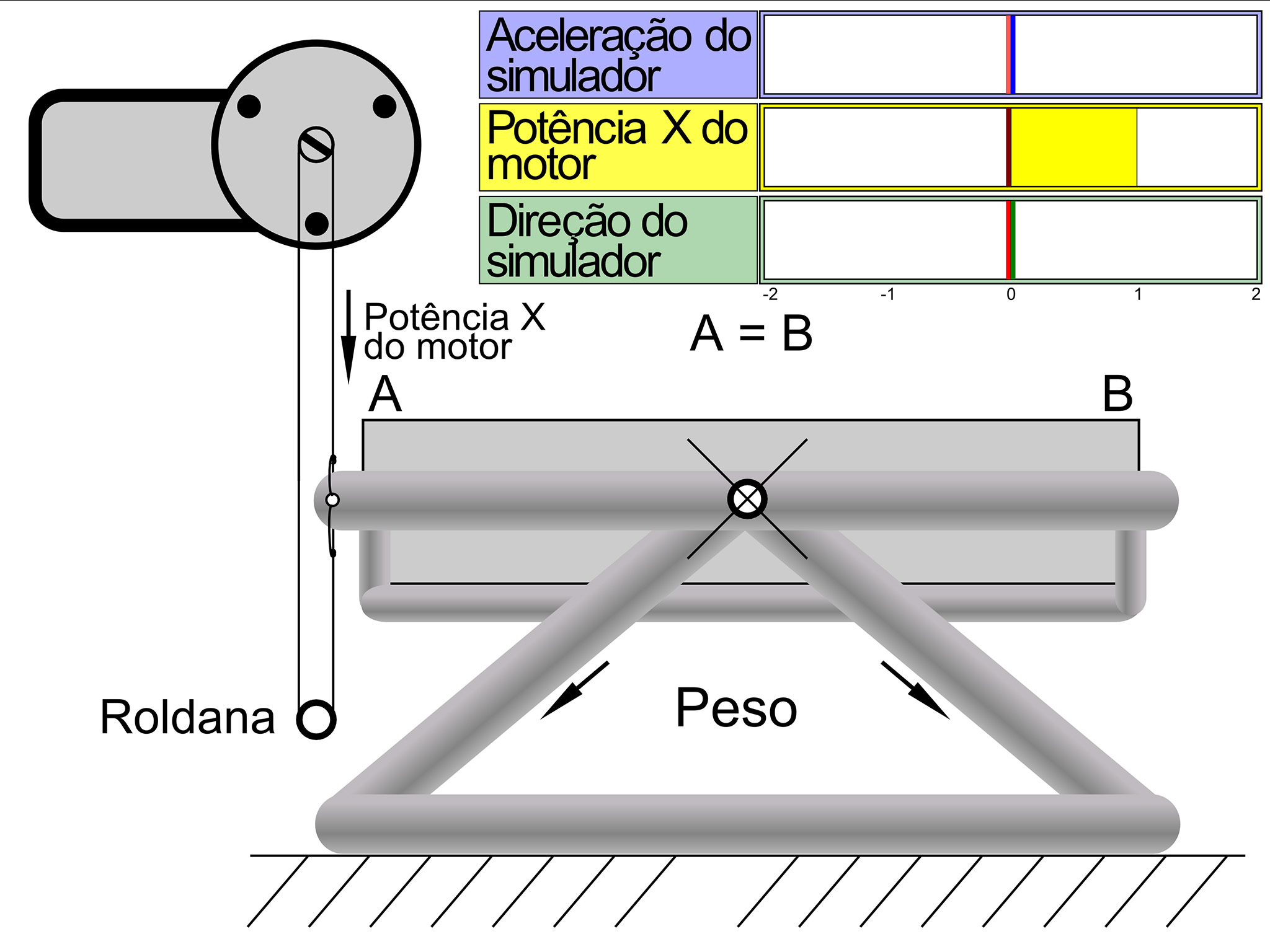

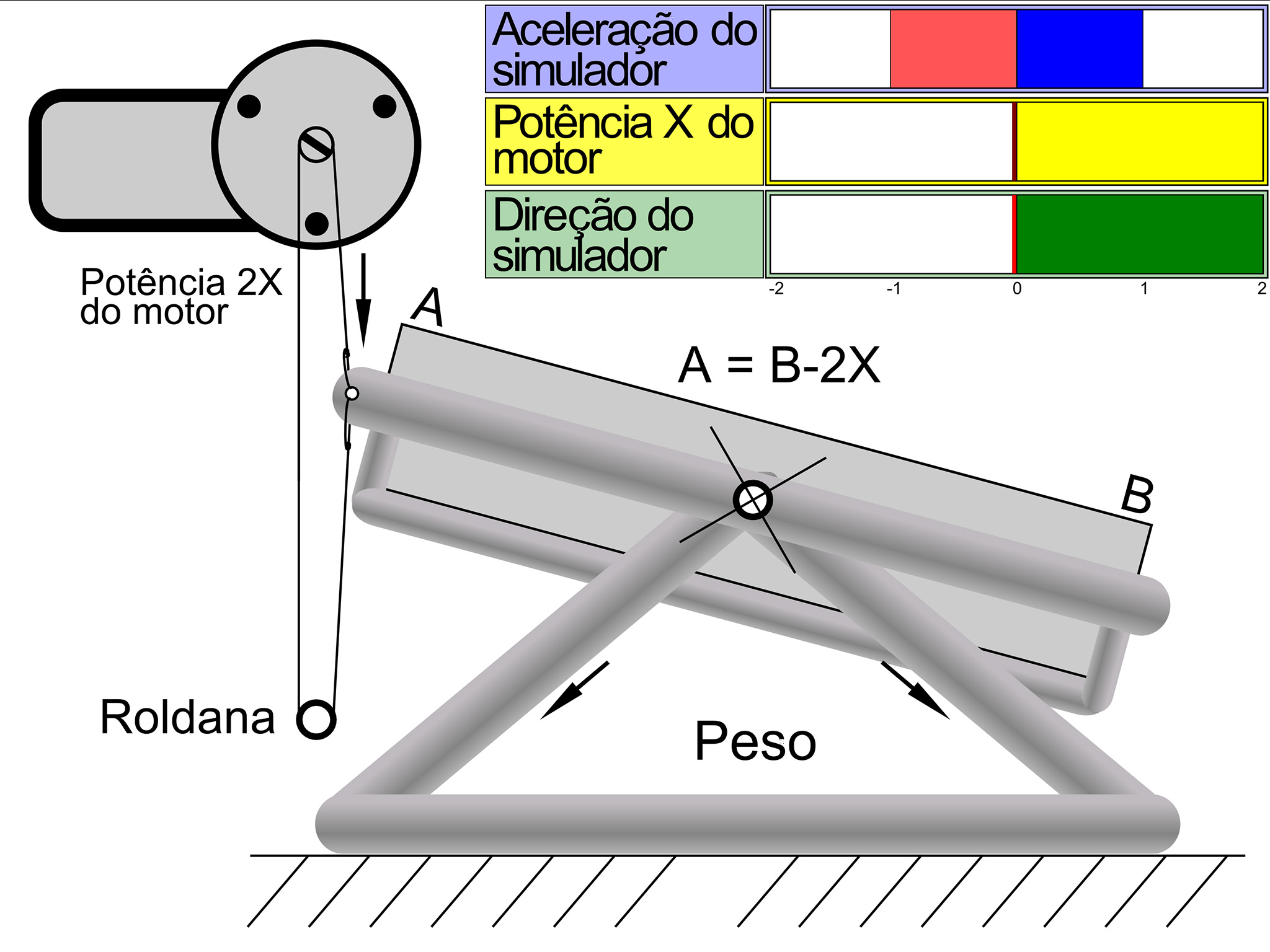

Quando o motor muda de direção, ele tem que vencer a inercia gerada por ele para movimentar o sistema, e só depois, pode começar a girar o sistema no sentido oposto. Esta carga a mais, faz com que o motor, precise de duas vezes ou mais, que a potencia que ele usou para mover o sistema até que a aceleração volte novamente a zero.
- Aceleração é reduzida por freio motor enquanto a potencia do motor é dobrada.
Novamente acelerando o sistema, agora no sentido horário.
Neste ponto o sistema atinge aceleração máxima.
Sofrendo a frenagem do motor novamente
Novamente acelerando o sistema, agora no sentido anti-horário.
Para novamente neste ponto o sistema atinge aceleração máxima.
- Continuando este ciclo indefinidamente...
