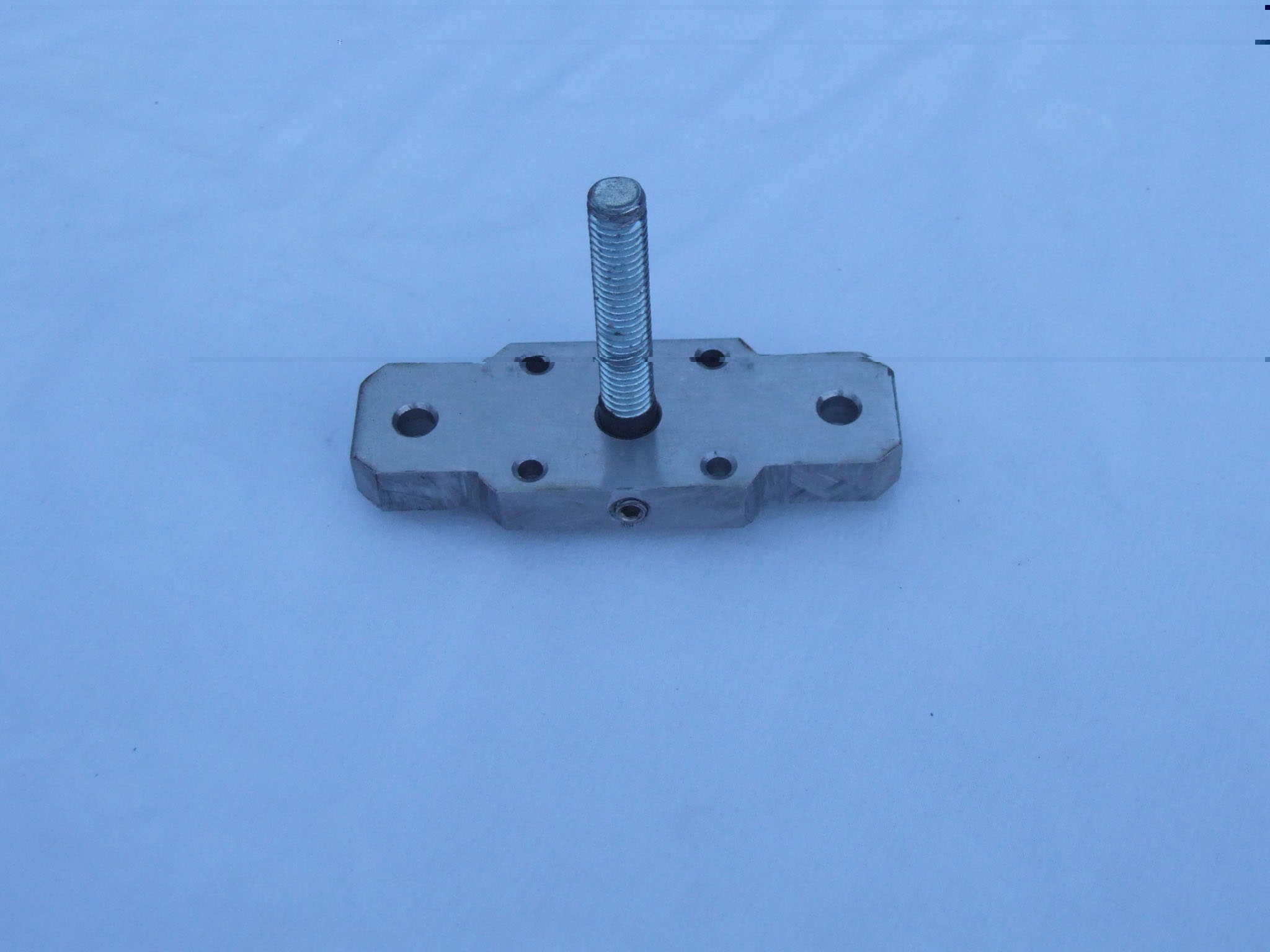

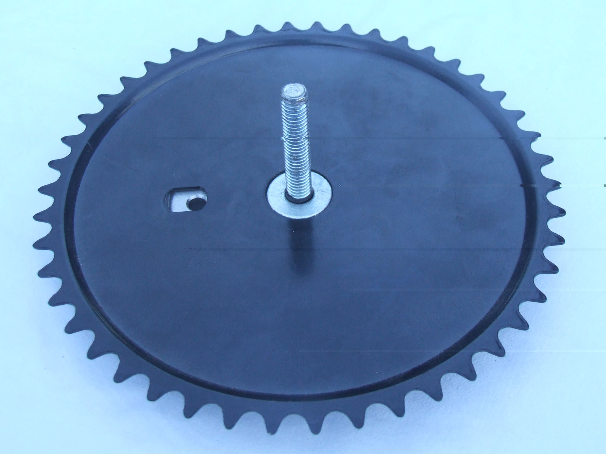

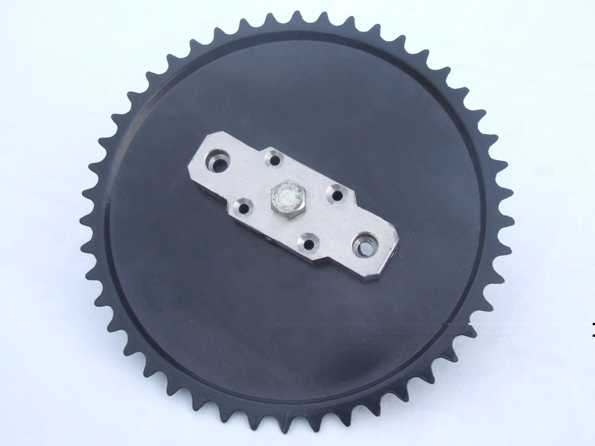

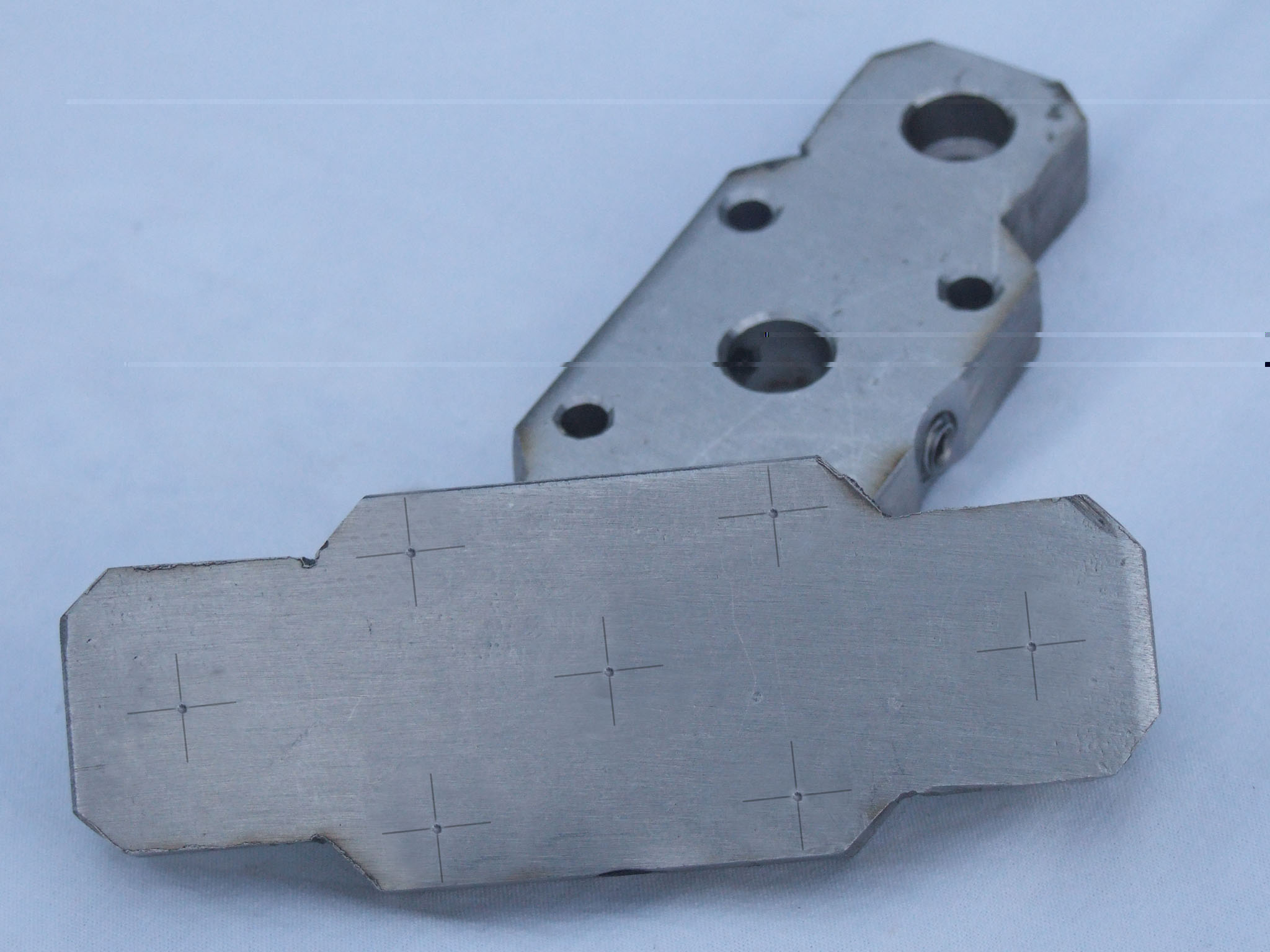

Olá Adriano, eu não coloquei num braço, fiz uma conexão para prender o eixo do motor a coroa de bicicleta.
Seguem as fotos auto esplicativas:

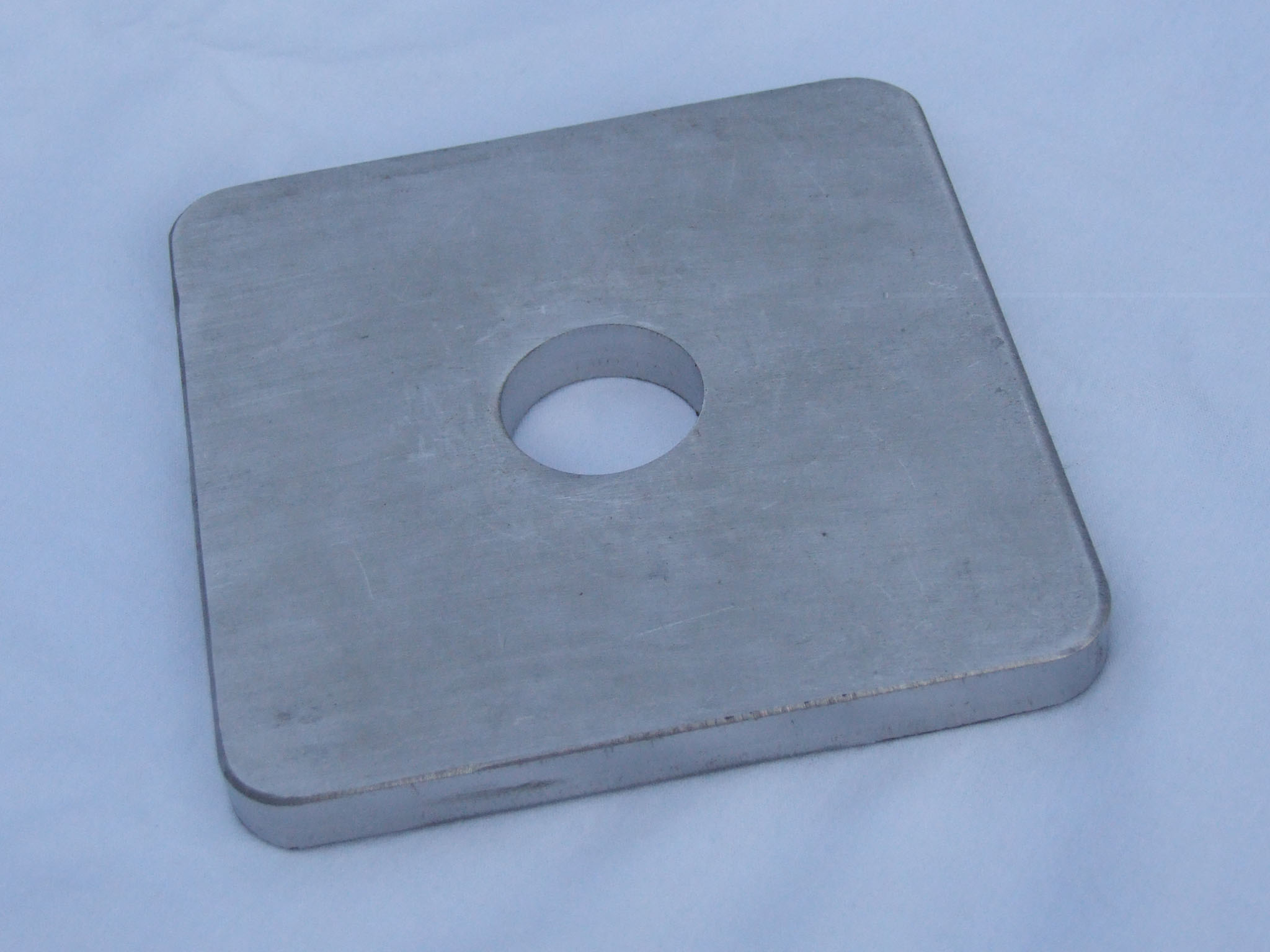

Eu tinha estas placas de aço de 10,6 mm de espessura aqui num canto.
Acho que quem procurar, pode achar destas placas de aço em ferros velhos.

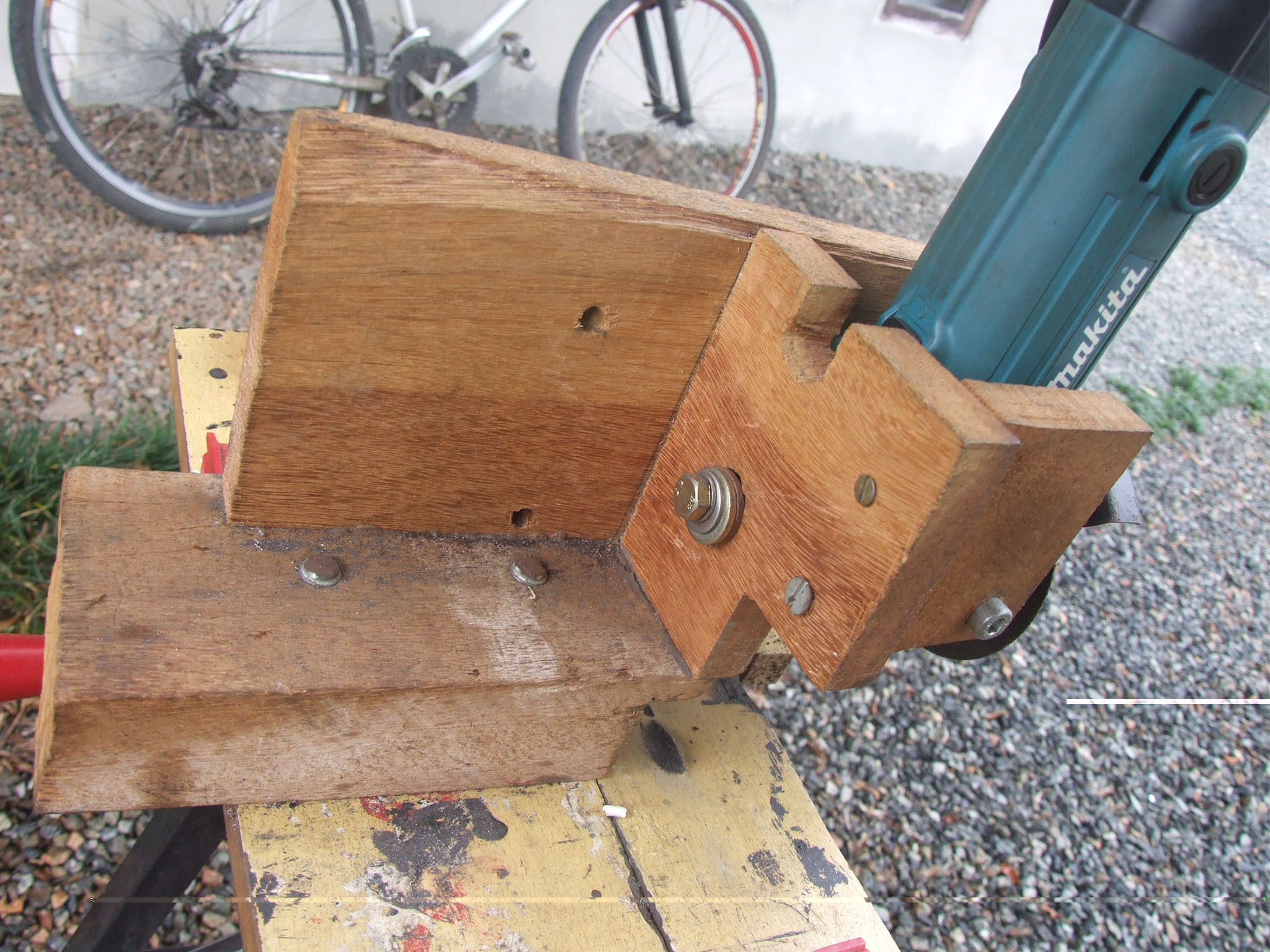

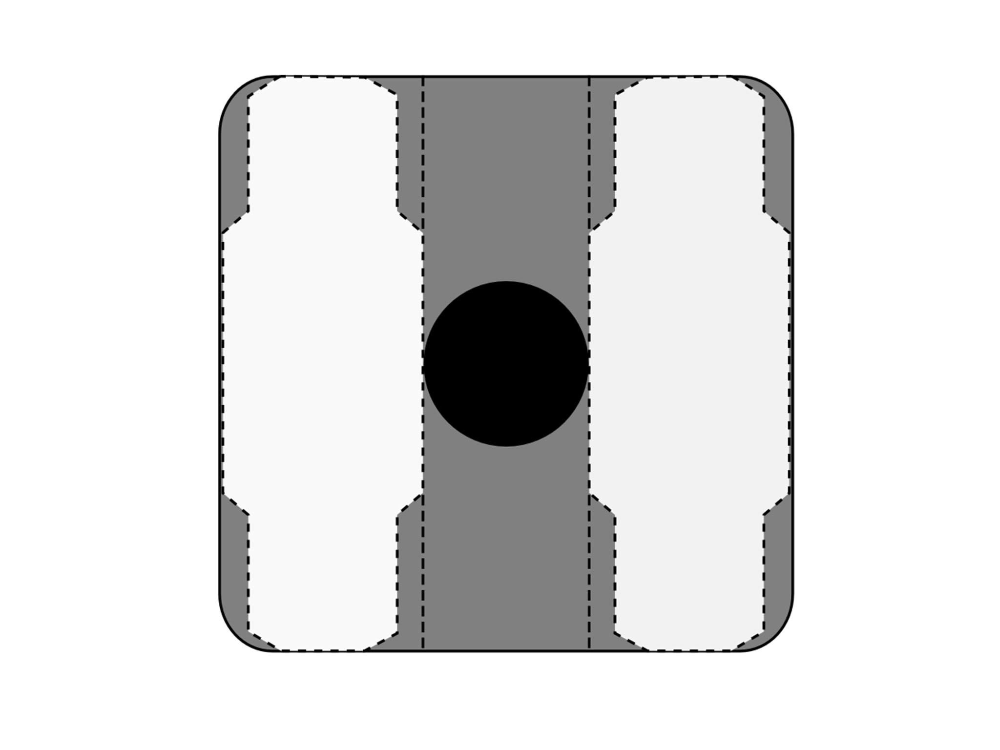

Corte das peças.

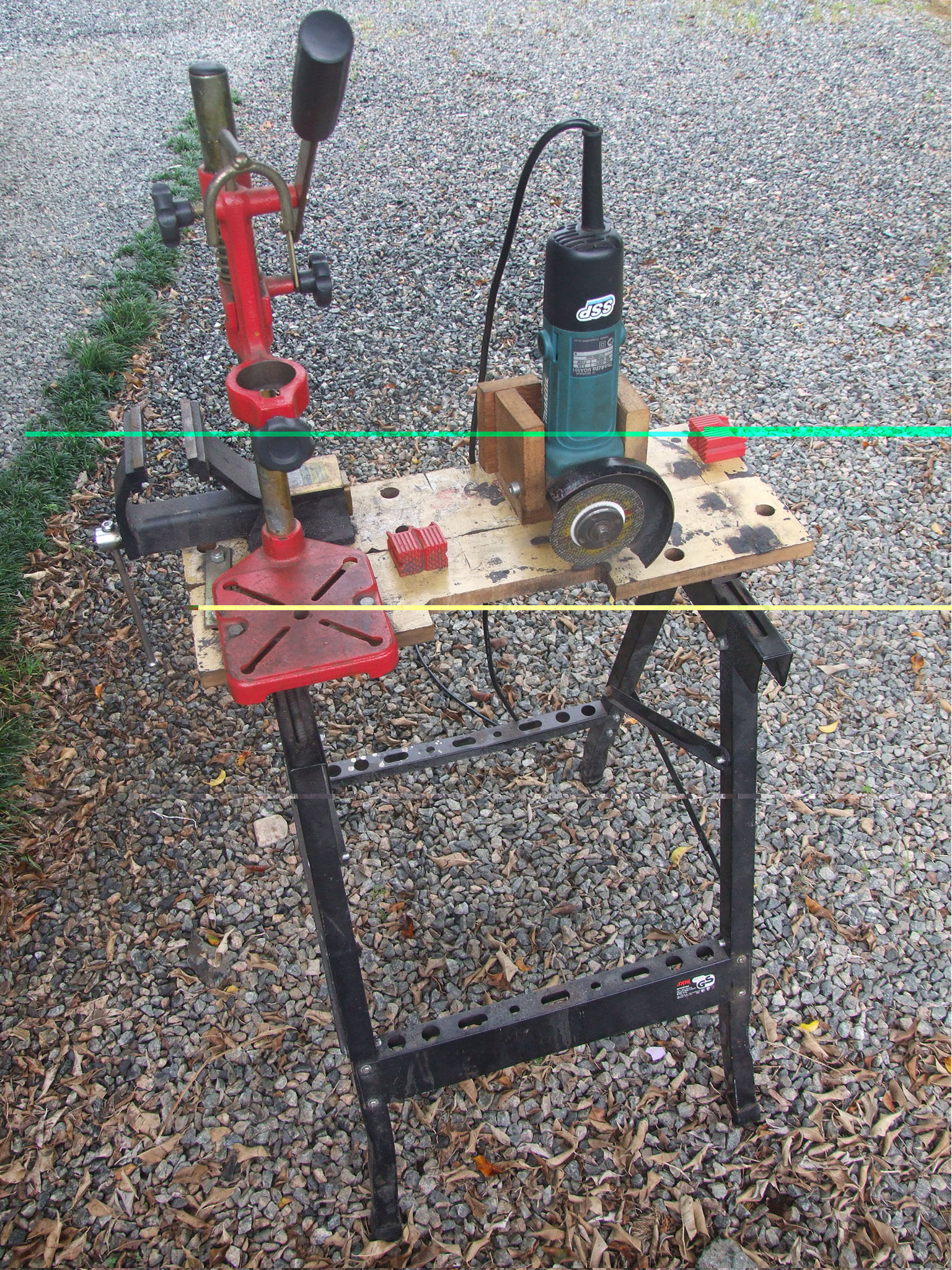

Fiz o corte com minha esmeriladeira presa num suporte de madeira, este suporte que eu fiz justamente para ficar com as mão livres para corte mais precisos.
Marcas de centro para os Furos
Antes de cortar as bordas com a peça ainda quadrada meça e marque os furos com um pulsão.

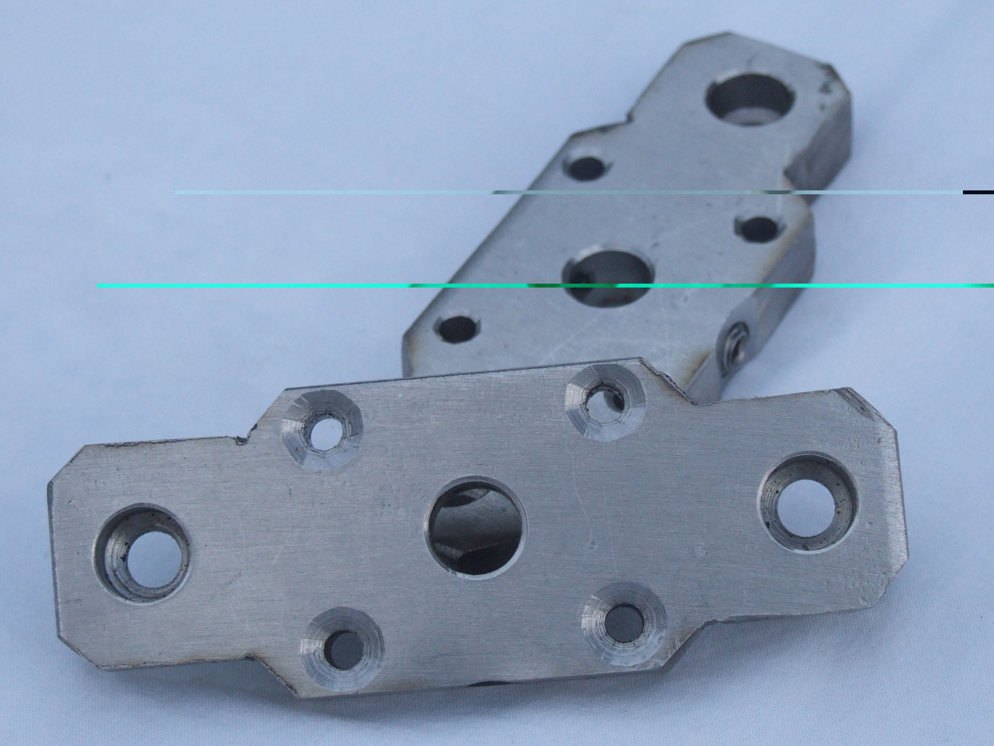

Furação para diferentes parafusos
Este é o processo mais delicado, eu não tenho ferramentas precisas para fazer estes tipos de furos, então meu sobrinho que mexe com tornearia fez para mim. Recomendo a quem não tem ferramentas precisas, que procure um profissional também.

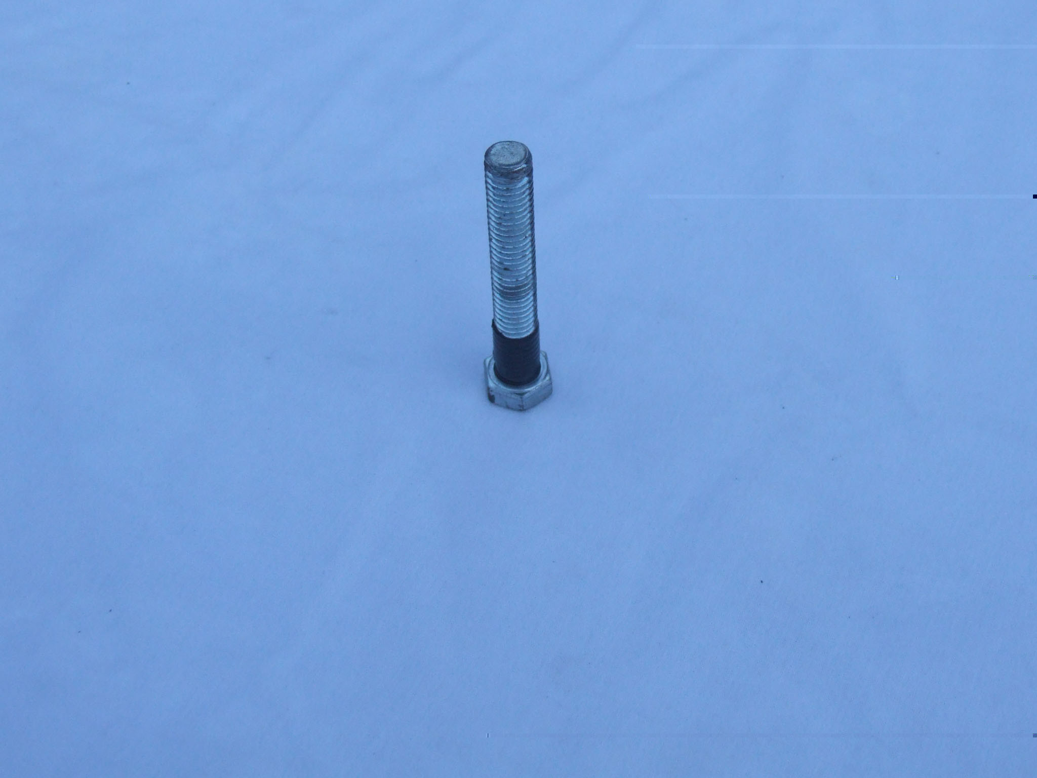

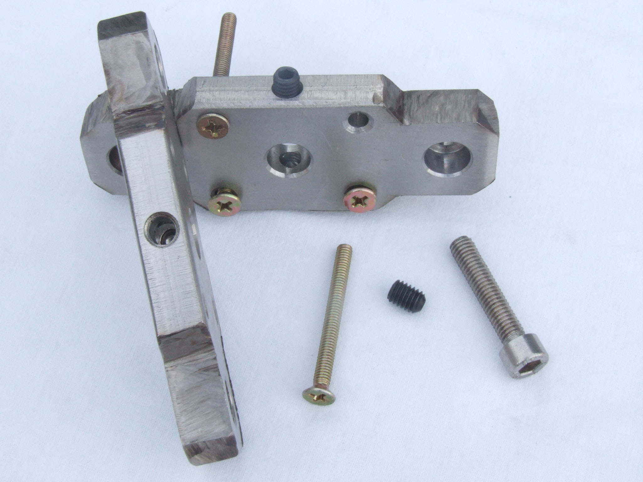

Vários tipos de parafusos.
Note os parafusos sem cabeça para apertar o eixo dentro do buraco, é recomendado colocar uma chapinha de aço dentro do chanfro na ponta do eixo, para quando apertar os parafusos, o eixo não se deforme.

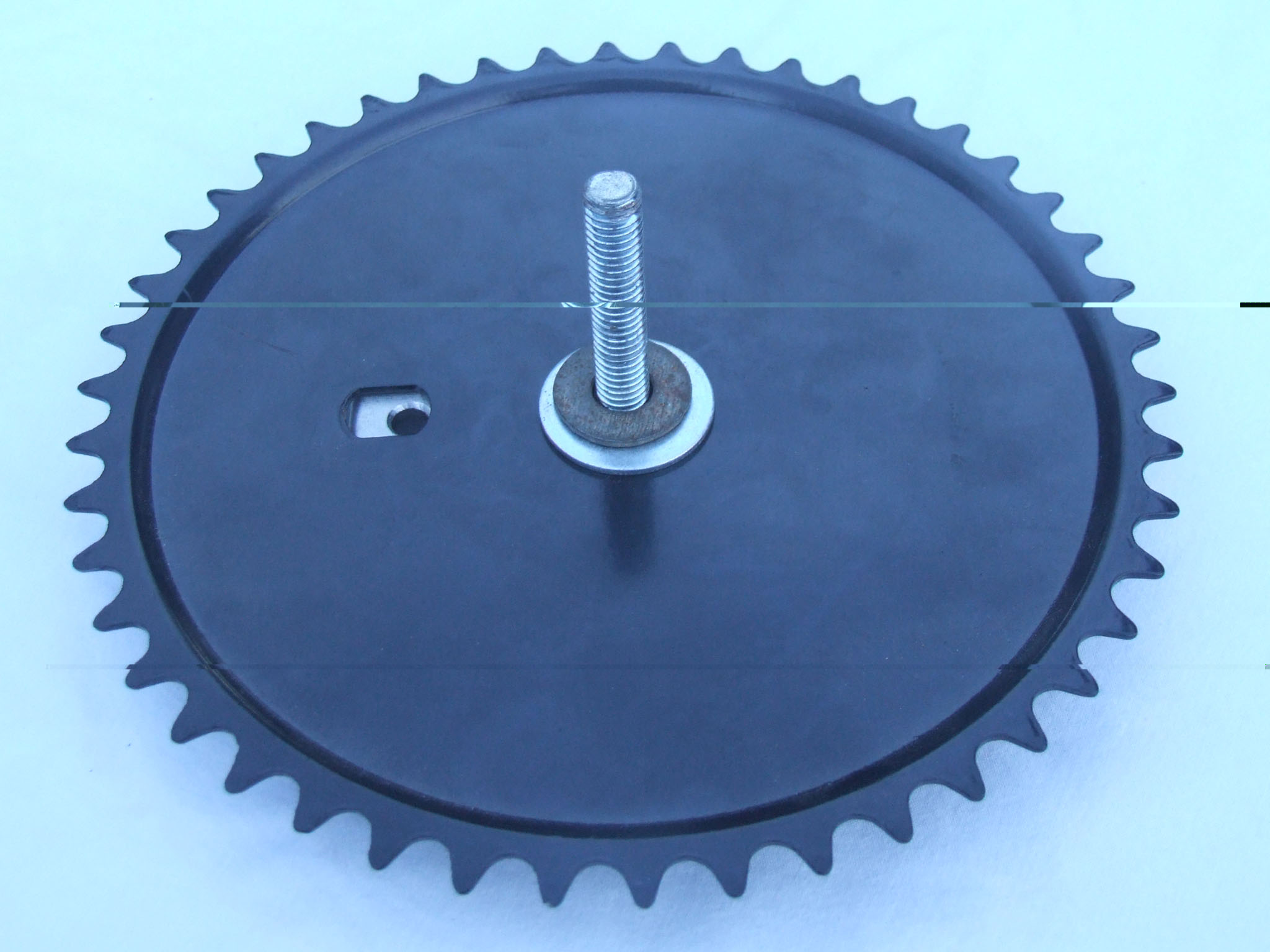

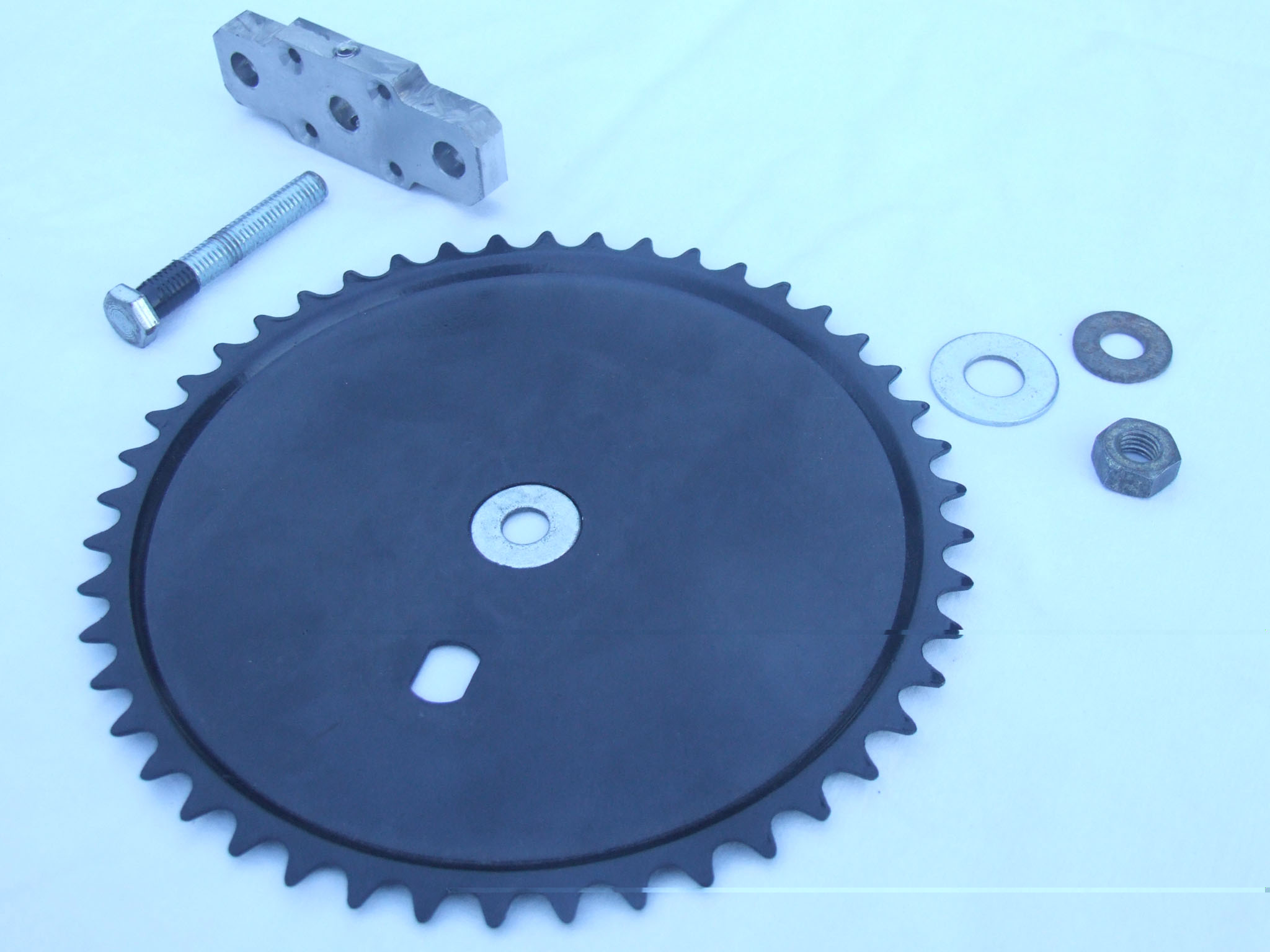

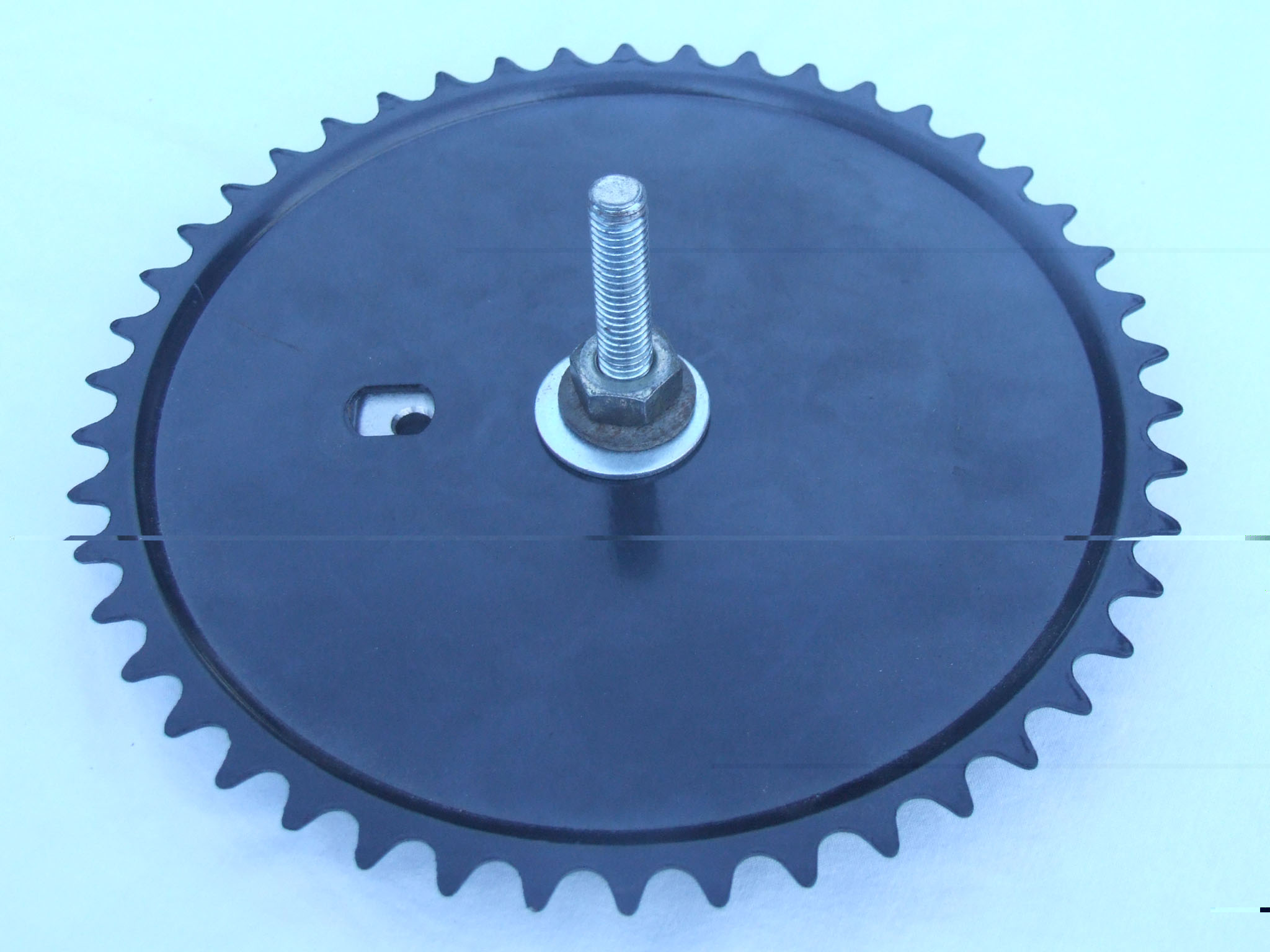

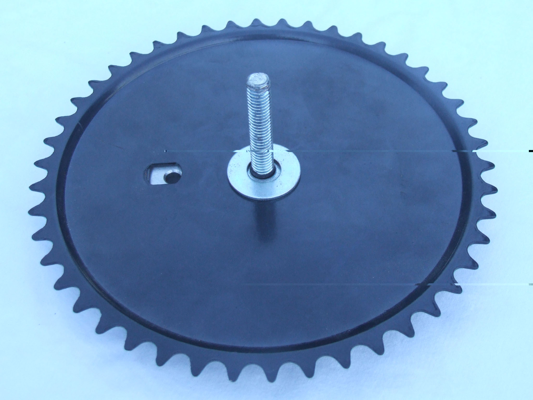

Centragem da conexão com a coroa:
Peças para centragem
Aqui usei uma arruela que tinha o diâmetro externo exato para entrar no furo central da coroa e o diamentro interno do tamanha do eixo do motor que é de 10 mm, assim montei um esquema para fazer a furação para união da conexão com a coroa.
Agora é só aperta a porca para fixar o conjunto
Com o conjunto montado é só furar.
Abraço a todos

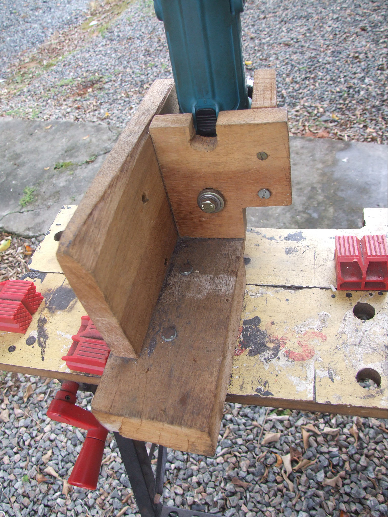

Fala grande Bruno,
O mérito do corte é da minha bancada de trabalho onde eu adaptei um suporte para a esmeriladeira, assim fica mais fácil, pois deixando as mãos livres é mais simples de se fazer o corte, tem que ter mão firme, é verdade, mas nada que um pouco de pratica não resolva.
Os cortes não estão tão muito bons, pode notar nas fotos, que ficaram meio tortos, mas nem eram muito importantes os cortes, fiz para diminuir o peso da peça, se não poderia ser retangular mesmo.
A parte mais importante mandei para um profissional fazer, que foram os furos. Rio com meu sobrinho que trabalha com isso profissionalmente e fez os furos para mim, que ele sempre trabalha na casa dos 0,00001 mm de precisão, mas eu, na casa de 2 mm, hehehehe.
Bancada de trabalho de onde meu simulador está saindo.
Detalhes do suporte em madeira
Madeira de lei que sobrou da construção de meu telhado, hehehe
Importante! Usem sempre materiais de proteção, luvas, óculos e roupas adequadas para mexer com estas ferramentas.
