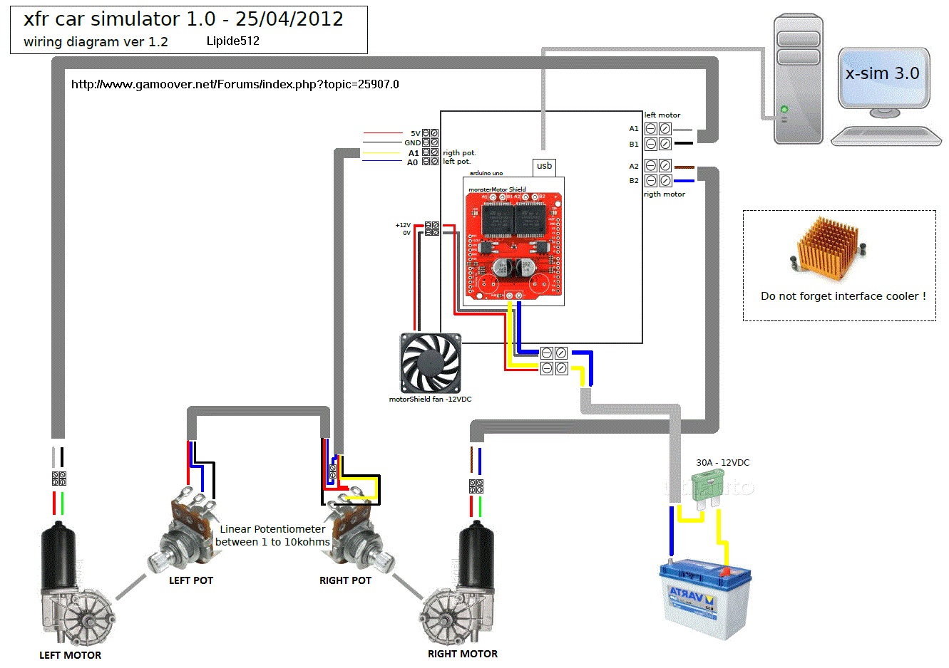

Hola. Estoy haciendo el simulador como indica el siguiente tutorial en este mismo foro:
https://www.x-sim.de/forum/viewtopic.php?f=36&t=1617
He conectado las placas de la siguiente manera:
Arduino and Motomonster stacked.JPG (12.7 KiB) Viewed 7989 times
El cableado es el siguiente:
Los potencionemtros están cableados de la siguiente manera:
En el siguiente video os dejo lo que me pasa. Se supone que en el punto medio del potenciometro el motor debe parar y si continuas cambiar de sentido de girom, pues bien, como se observa en el video, el punto de cambio de sentido de giro que si lo realiza está muy próximo a un extremo y no en el punto medio del pontenciometro. Espero explicarme, y que alguien me ayude. Gracias.
El código que he utilizado es el que está en el mismo enlace de donde he seguido el manual de fabricación.
