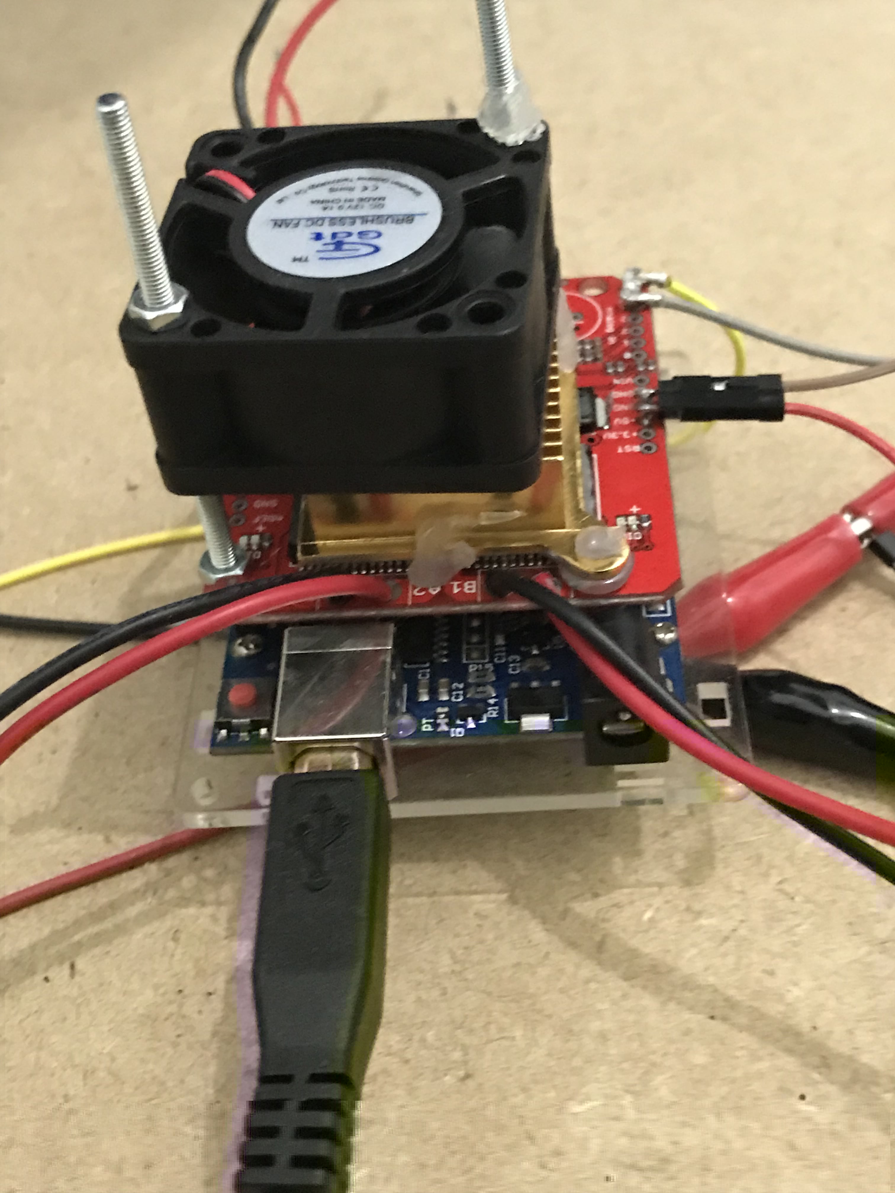

alectronica provisional sin caja
Perdón, por la calidad de las fotos, alguna no se ve muy bien, subiré algunas mejores y algún que otro vídeo en funcionamiento del aparato.

hola. muy bonito una pregunta que motores usas? que modelo son? venian con el vastago donde unistes el potenciometro?.
un saludo y gracias.

Postby kompac » Wed 10. Jan 2018, 08:44
Hola, los motores son de Mercedes 190,comprados de una web de repuestos ,tienen suficiente potencia ,pero un poco de holgura mecánica,holgura axial,el eje del potenciometro,se lo acople yo con un taladro y un poco de resina epoxi,hazlo con un taladro de columna, si lo haces a mano es fácil que queden torcidos y luego tengas problemas te lo digo por experiencia.
Intenta buscar sensores angulares o hacerte unos sensores hall,los potenciometros tienen una vida limitada y al tiempo empiezan hacer movimientos extraños y sobre todo ruido en reposo por desgaste de las pistas. Un saludo
