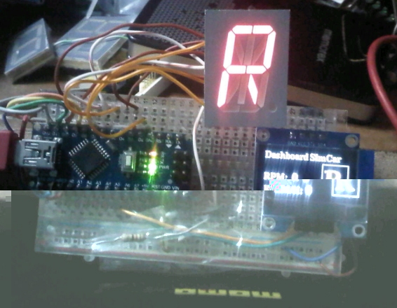

Adicionalmente quiero agregar un Dashboard. El codigo utilizado es de autoria del compañero TronicGr el cual modifique para usarlo con un solo Display Grande de 7 Segmentos el cual aun no me a llegado pero ando probando con uno alfanumerico y una pantalla OLED para agregarlo a mi volante..
Pruebas de Dashboard Arduino

PEROO.... :( aqui es donde esta el problema ambos funcionas perfectamente pero por separado es decir solo puedo usar uno a la vez si conecto los 2 me genera un conflicto debido a q no puedo usar 2 puertos (COM) y me sale este error
Asi q solo se me viene una cosa a la cabeza usar un solo arduino para ambas tareas (los motores y dashboard) pero el problema es q ambos codigos son imcompatibles ya q el X-PID usa un Pluging DLL y el dashboard usa un parametro (R~a01~~95~S~a02~G~a03~) para comunicarce por dicho puerto...
Alguien podria darme alguna idea de como podria hacer para usar el X-PID y el Dashboard arduino o alguno q pueda usar q sea compatible con X-PID o alguna sugerencia.... :roll: :?:
