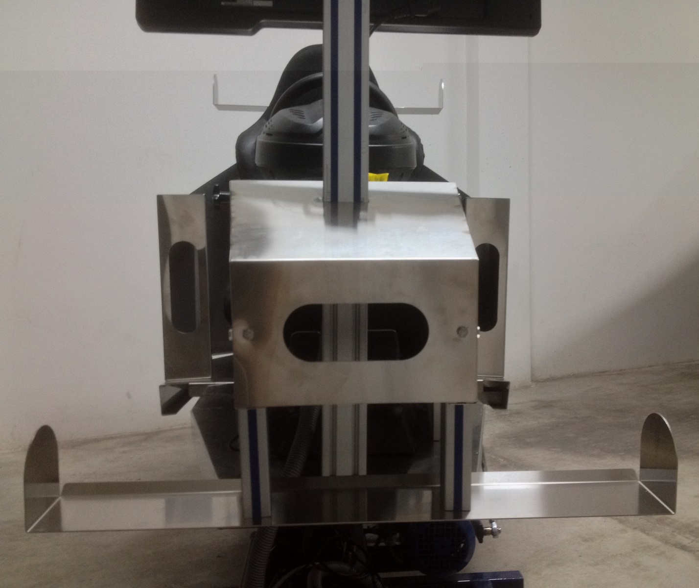

Hola, este es nuestro proyecto de simulador con movimiento en marcha, con dos motores AC + Variador de frecuencia + Arduino Uno.
Necesitamos ayuda con el código necesario para trabajar con x-sim telemetría y transmitir las órdenes necesarias al variador a través de código arduino. En principio, hemos trabajado con código arduino para modbus y conseguimos trabajar con los variadores de frecuencia (marcha, parada, velocidad, frecuencia, etc.).

Los Motores AC se alimentan a 220V. Un conversor max 485 arduino es el encargado de dar las órdenes oportunas a los variadores de frecuencia a través de modbus.
Es decir:
Telemetría x-sim
Arduino+ Conversor Max 485 <- Potenciomentro

Hemos sustituido la arduino por un plc.
Acabamos de subir nuevas fotos a nuestra galería. Falta decorar con vinilo !.
Ahora toca pelearnos con los motores/reductores y el perfil para converter.
Se admiten sugerencias...
Muchas gracias.
