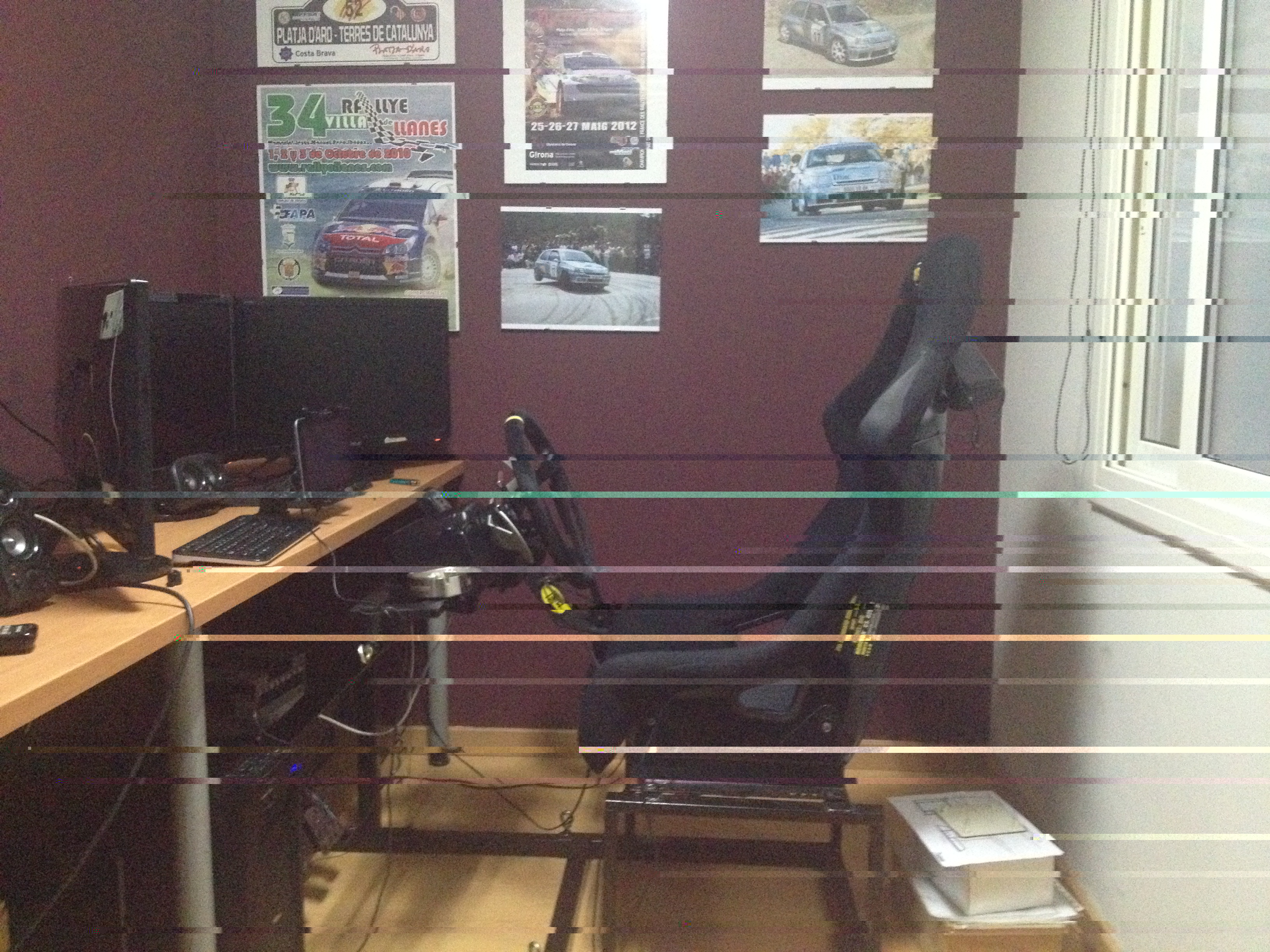

al lio señores:tengo un cockpit estatico en casa y ya me hago mixtos,pero ahora ya al saber de este foro no e podido resistir la tentacion ;)
por lo tanto voy a modificar mi cockpit para pasarlo a 2dof y voy a hacer otro identico para mi mejor amigo,la estructura no me supone ningun problema ya tengo experiencia en el metal y la soldadura,pero de la electronica estoy a cero pero tengo un amigo que domina la electronica y me echara un cable nunca mejor dicho :lol: , necesitare de vuestra ayuda en cuanto al tema de la configuracion de los potenciometros y los motores porque con eso estoy mas liado que un pulpo haciendo ganchillo.

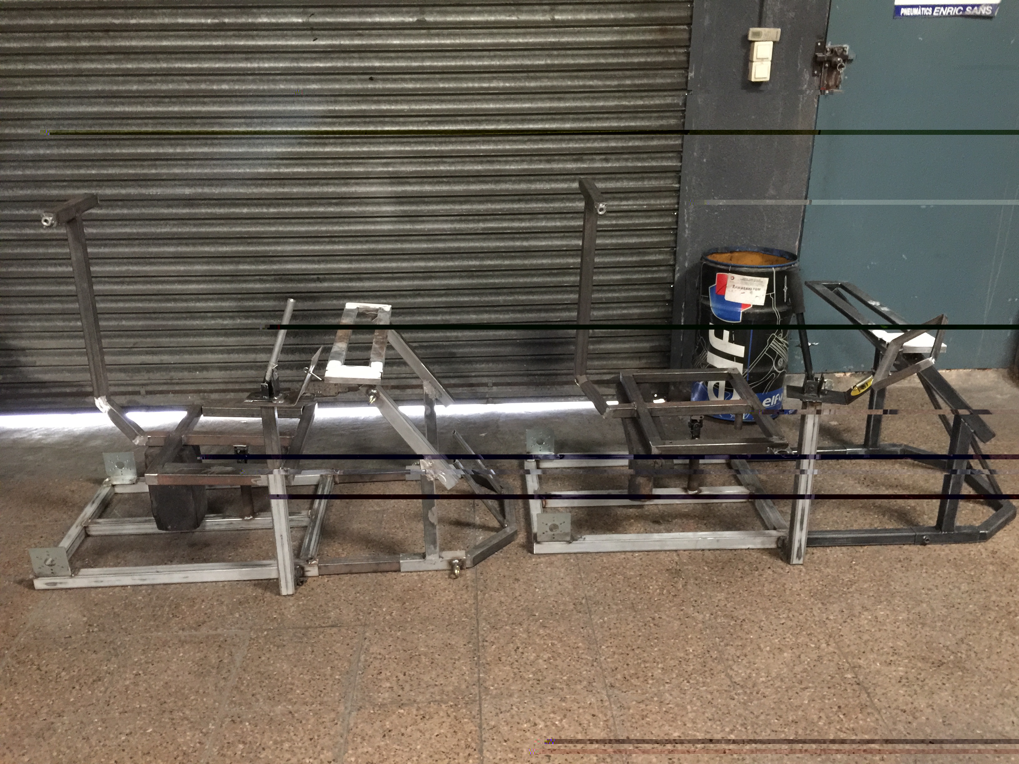

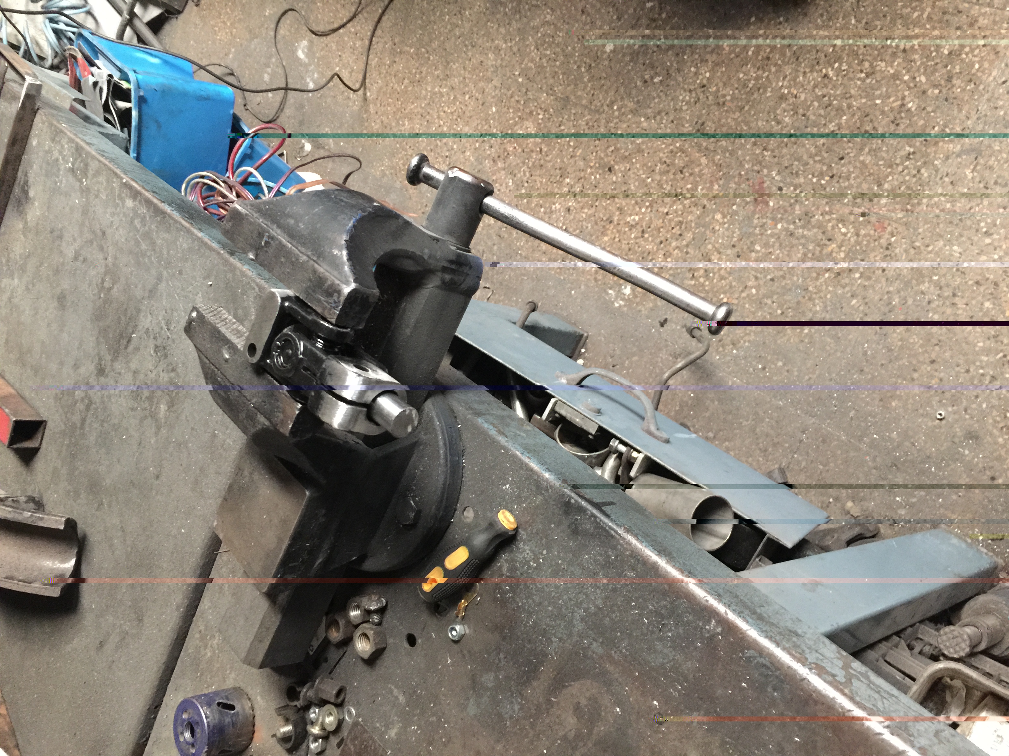

en esta semana han habido avances,han llegado las ibt-2(por cierto parecia que habian jugado a futbol con el paquete y venia abierto por completo)algunas de ellas hay que repasar alguna soldadura los pins se mueven :shock:
las estructuras estan en proceso y la electronica tambien,esta ultima la e alojado en una caja de fuente de alimentacion para que no se vea el cableado y ademas para que el ventilador que lleva la caja refrigere las placas.si todo va bien en esta semana que viene tendre las estructuras terminadas y pintadas y a la espera de que el colega me pase las placas conectadas.
os dejo unas fotillos de el proceso tal cual esta ahora :D

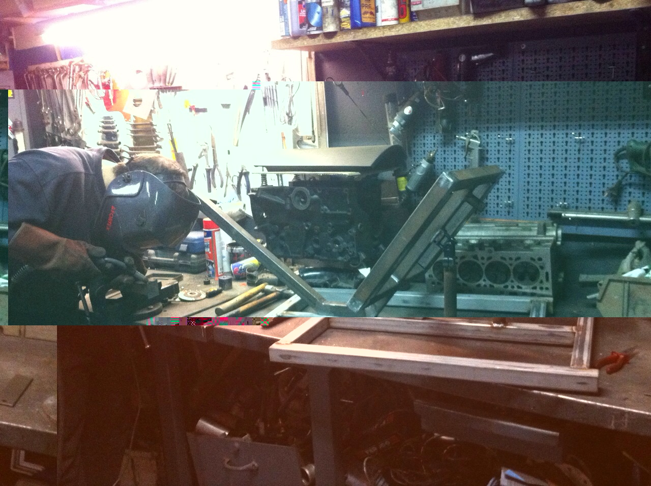

Postby ranwy » Sun 4. Jan 2015, 23:27

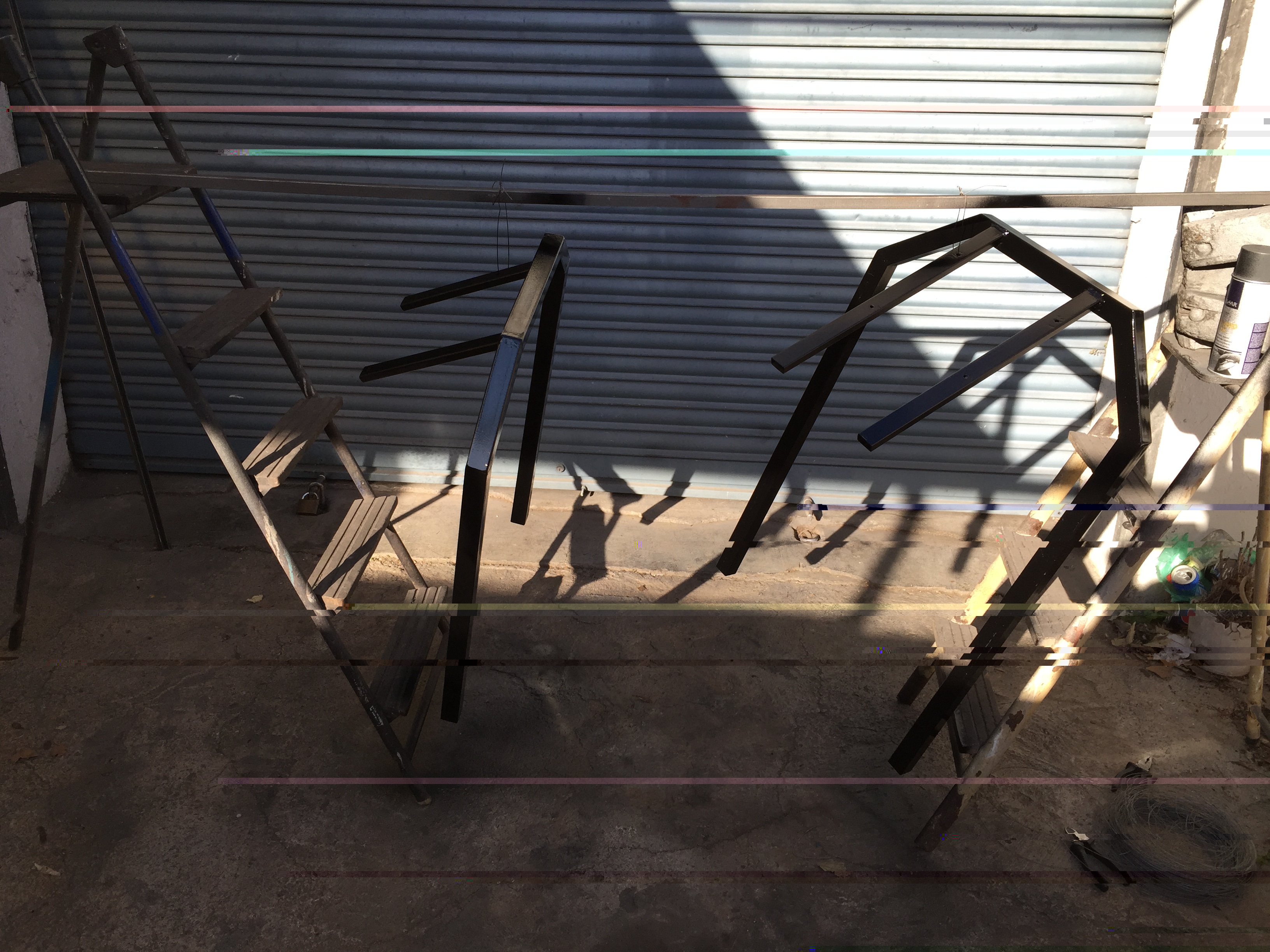

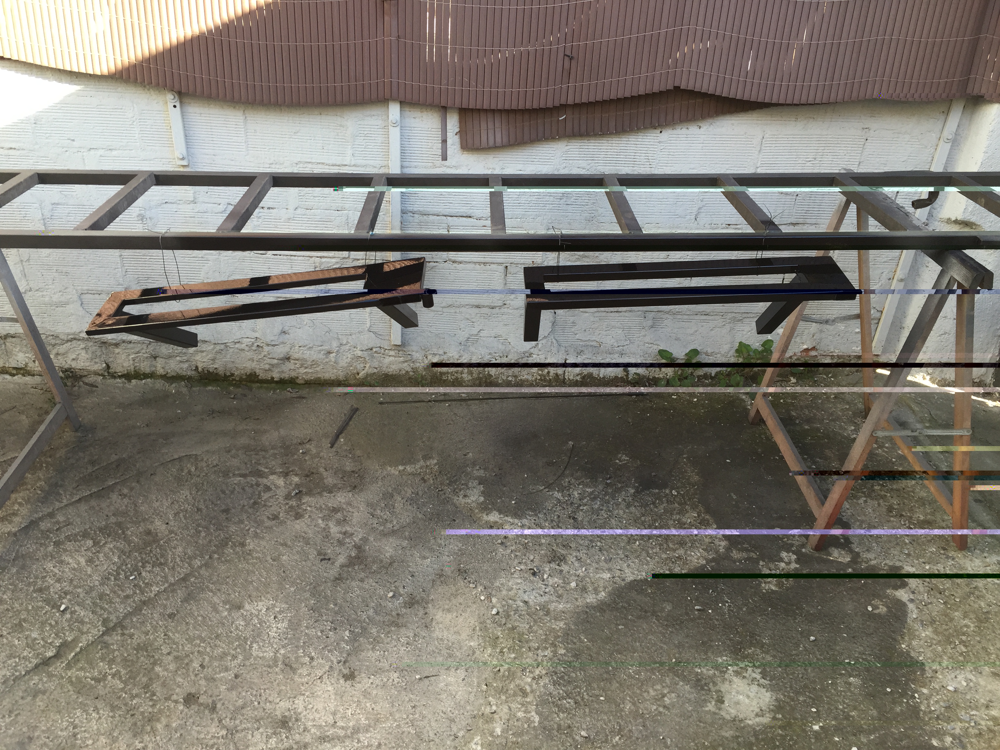

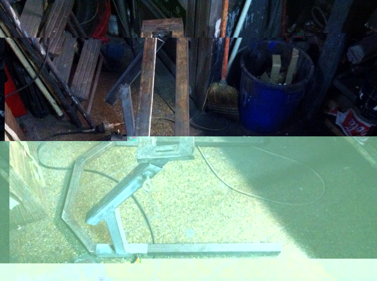

bueno pues parece que vamos avanzando ya esta casi todo pintado,mañana acabamos de pintar y embalar.

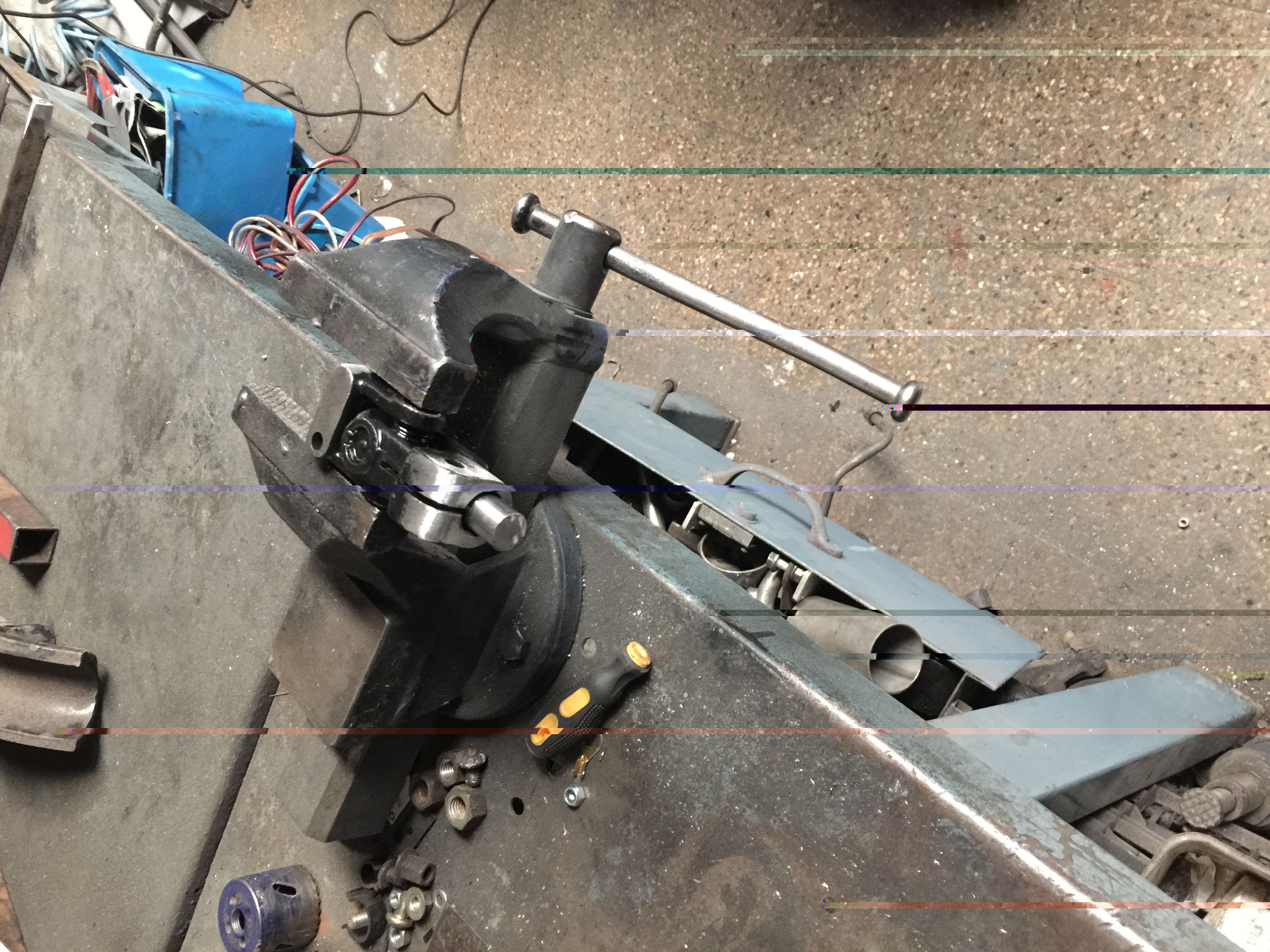

el taller es de un colega que me deja el sitio y las herramientas,luego hay que llevarlo todo para casa.

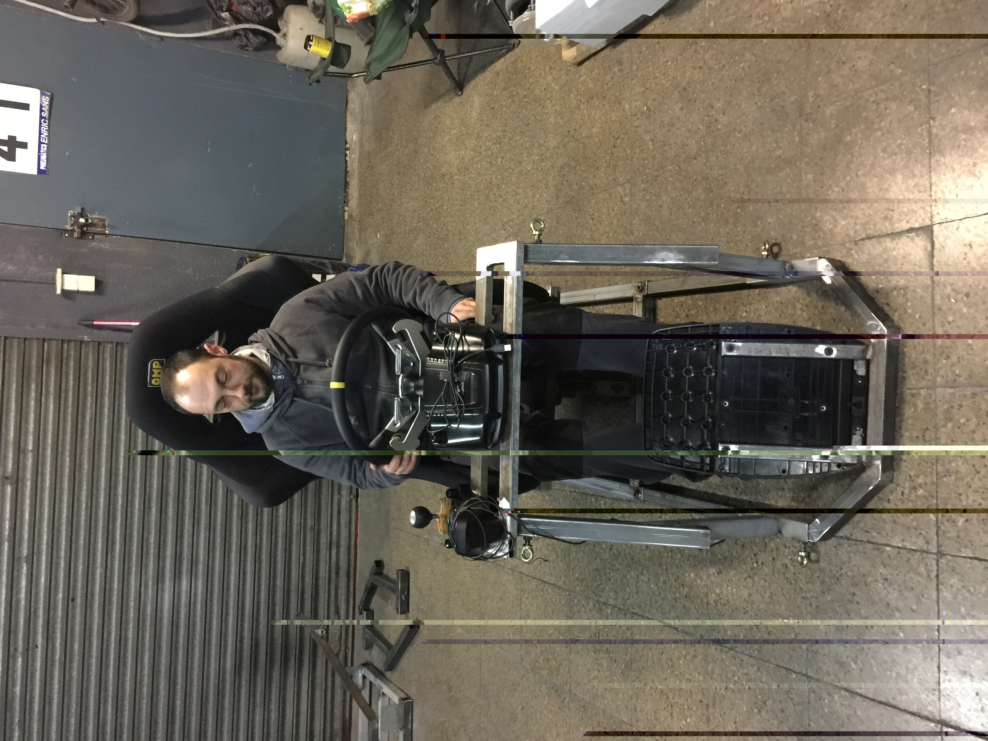

ambas estructuras estan terminadas,tambien hemos hecho dos frenos de mano y me estoy entreteniendo en hacer un shifter
secuencial tipo frex,ahora estoy a la espera de que me den la electronica conectada en la madera para empezar a hacer pruebas.
la verdad es que es un proceso largo entre recopilar informacion,materiales,fabricacion y conexion se van mas de 3 meses,2 de ellos
solo para el material.espero poder hacerlo funcionar con vuestra ayuda por que le e puesto mucha tiempo,esfuerzo y pasta :lol:
ya comentareis que os parece,os dejo fotillos que se que os molan ;)

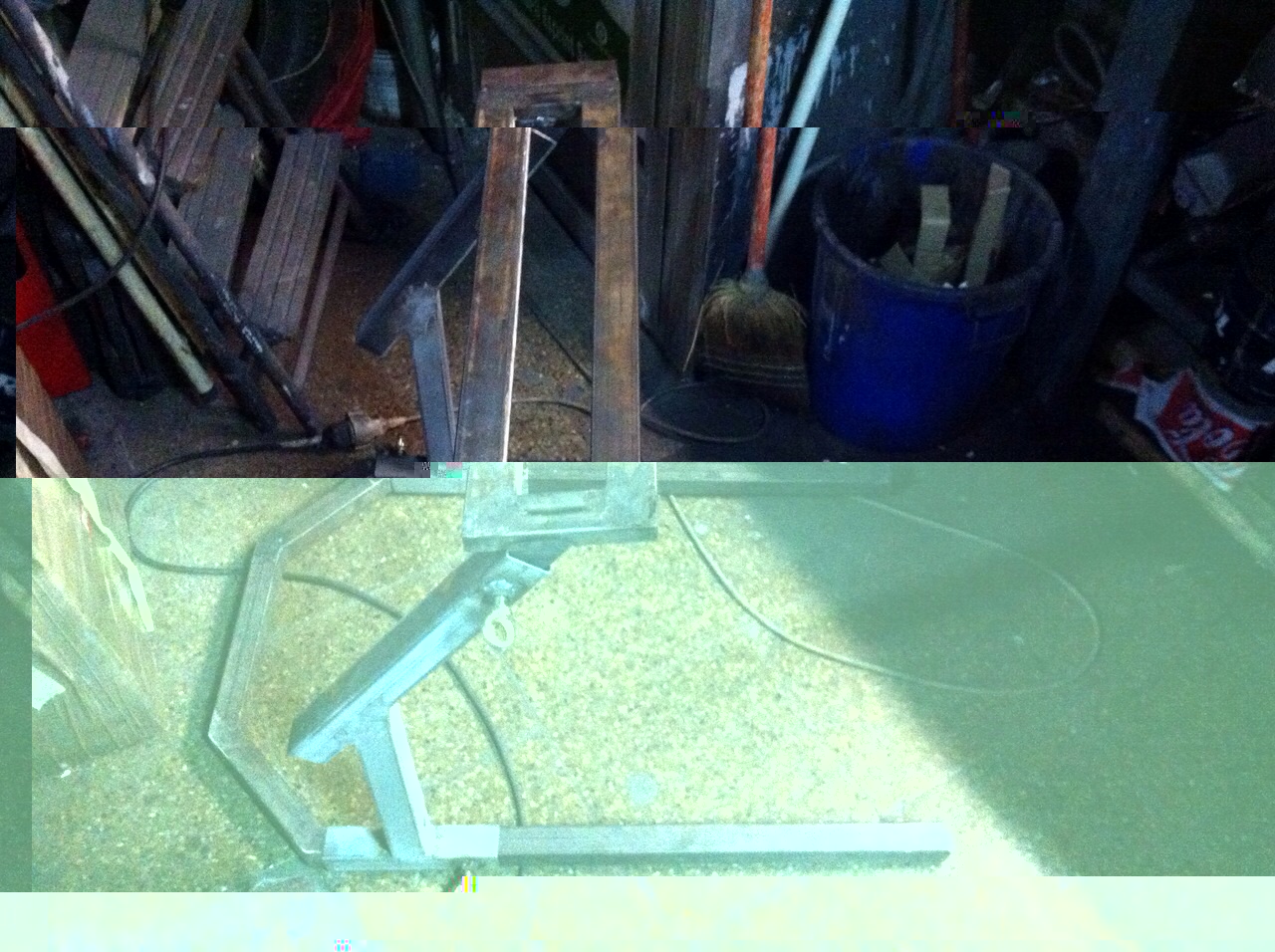

y aqui pintandose y listo para embalar
otra de espaldas para ver como quedaba por detras

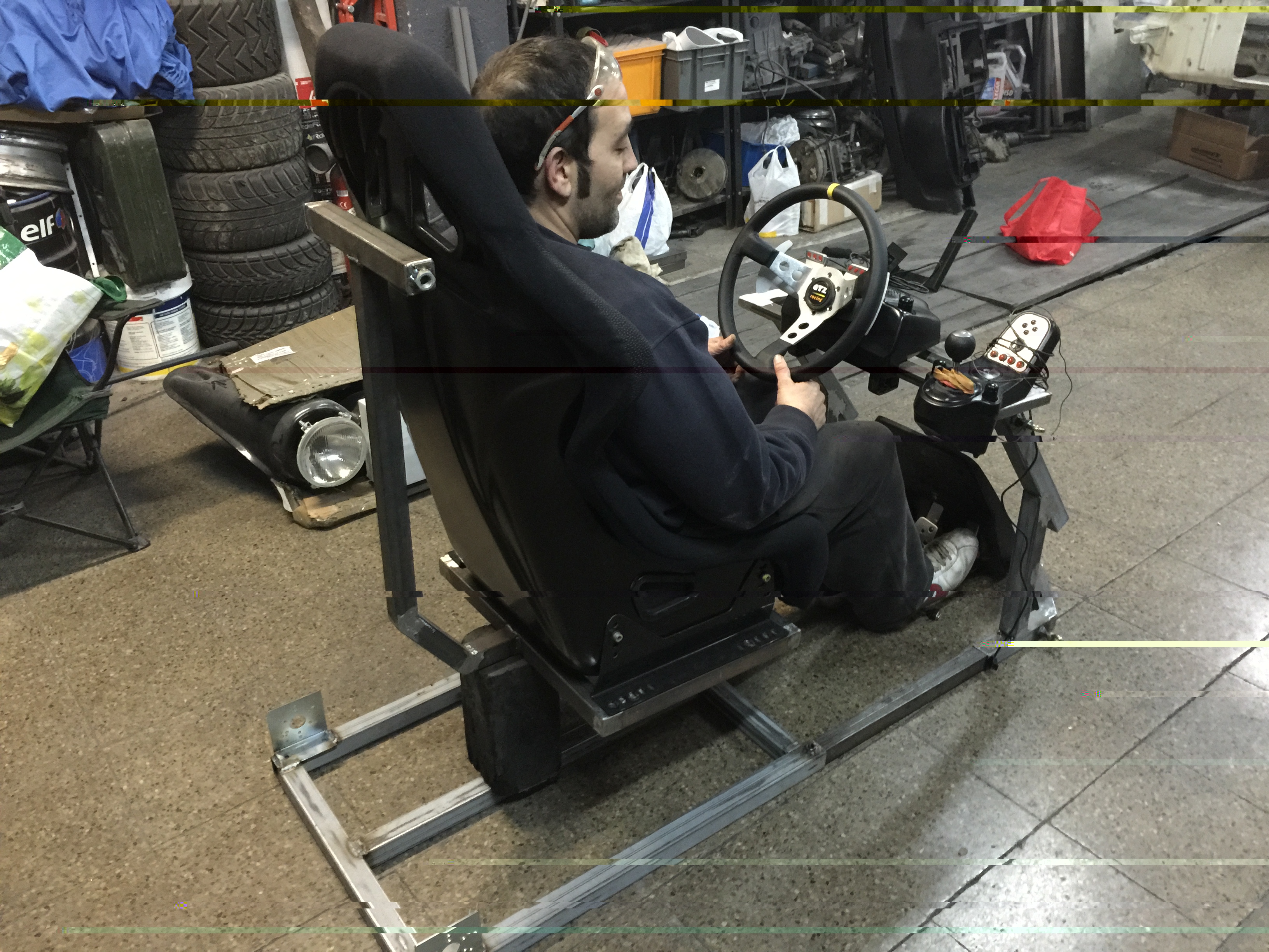

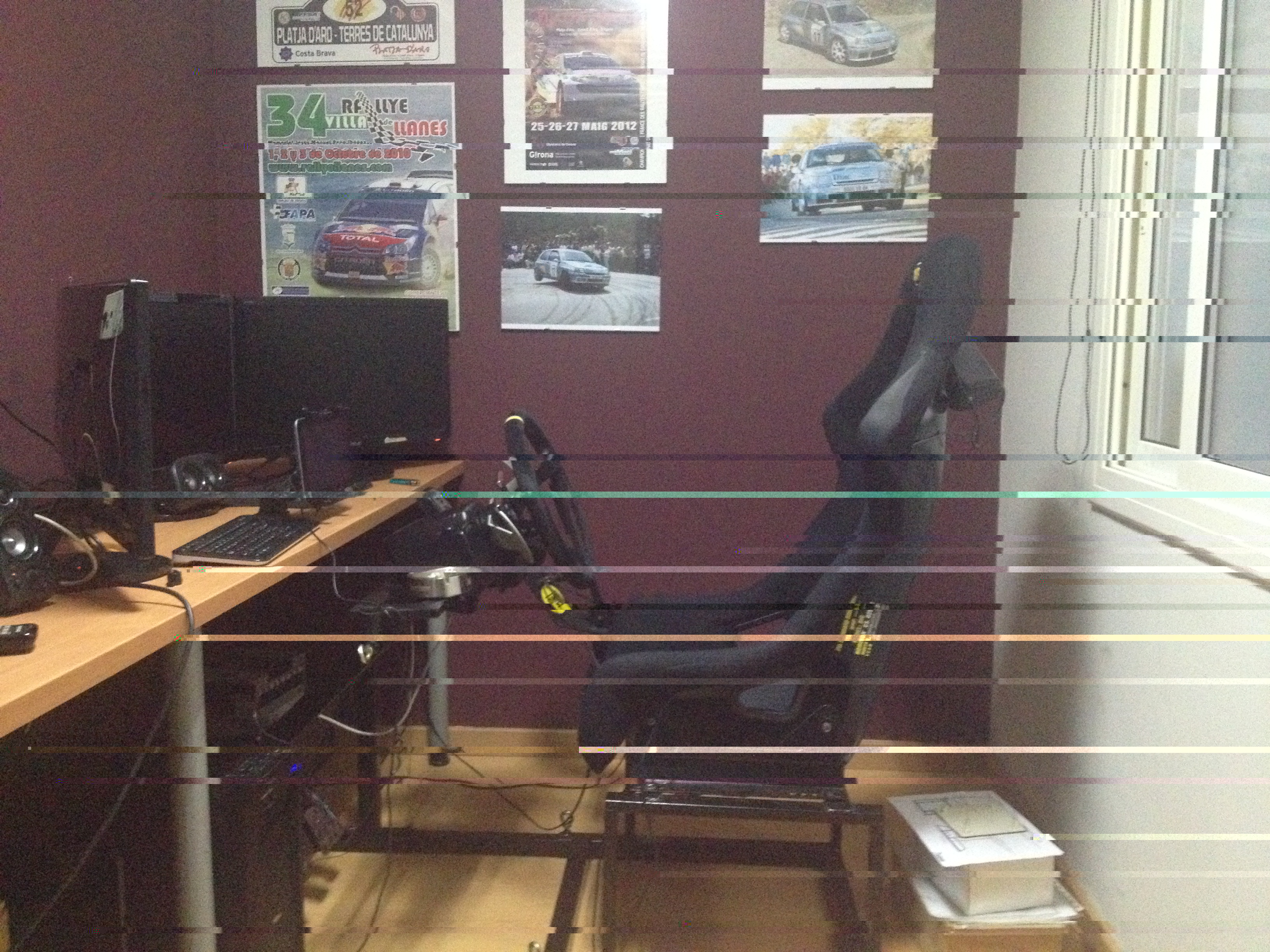

aqui el colega probando que esta todo correcto
recien soldado todo y montado para probar
ranwy
