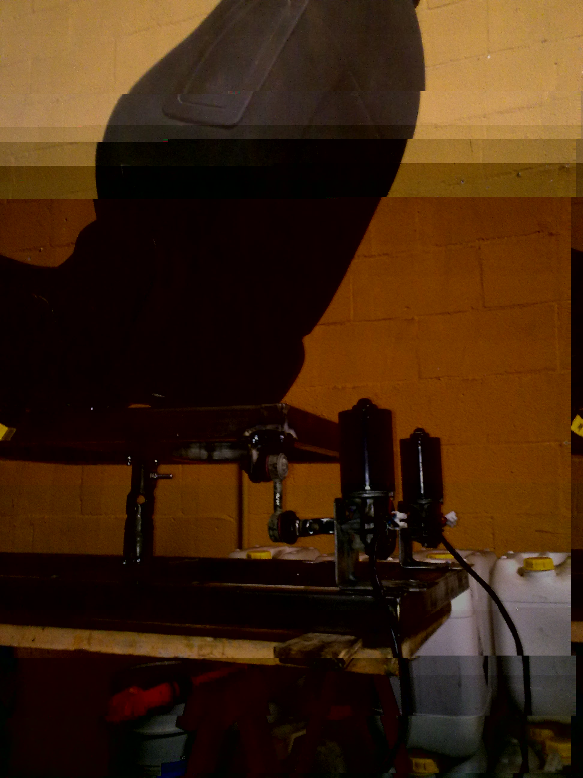

Este es el modo mas recomendable para montar el simu con Velleman.Este montaje permite que el motor de una vuelta completa si es necesario.
Ojo,tambien es recomendable (yo diria que necesario) que quites los topes de los potenciometros para que estos tambien giren completamente.
Los brazos de puertas que tu te refieres me imagino lo habras visto aqui viewtopic.php?t=620.El los usa para tener mas estable la plataforma no para moberla
Aqui tienes un URL donde puedes encontrar unas rotulas perfectas para montar el invento con el primer montage.
http://www.ebay.es/itm/8mm-FEMALE-rod-e ... 1304355639
Yo las utilizo de este tipo ,pero las tube que cortar http://www.ebay.es/itm/360386620516?ssP ... 1497.l2649
Yo lo tengo montado asi por razones de espacio.
Con este sistema la rotula no puede dar un giro completo y corre el riesgo de romperse si falla algo,por eso estoy trabajando ahora en unos finales de carrera para que corten corriente antes de que ocurra el desastre jajajaja.
En definitiva ,yo te enseño como lo he colocado yo,pero te recomiendo el primero que es el de merchane y esta superprobado.
Ahora los motores.
En esto ya dualin te ha puesto bastante al corriente de lo que hay.Es como todo,depende de tu necesidad.Yo peso 92 Kg y utilizo unos de un Xara que me van perfectos,pero solo muevo el asiento que al final es lo que hemos llegado a la conclusion de que es mas real.Ten en cuenta que cuanto mas potentes,mas fuerza,pero tambien mas precio y mas consumo ( fuente de alimentacion o bateria mas grande ).En este caso yo te recomiendo que te vayas a un desguace y te compres unos de un turismo,que te van a salir mas baratos ,es lo que usa casi todo el mundo y siempre tendras tiempo de cambiarlos mas adelante.
El eje ,me imagino que te refieres a la articulacion de debajo del asiento,en ese caso te servira cualquier junta universal,homocinetica,palier,columna de direccion,trocola ,o como quieras llamarle ,siempre que aguante tu peso y pueda articular los movimientos necesarios.
Bueno ,ya tienes para entretenerte, animo.
