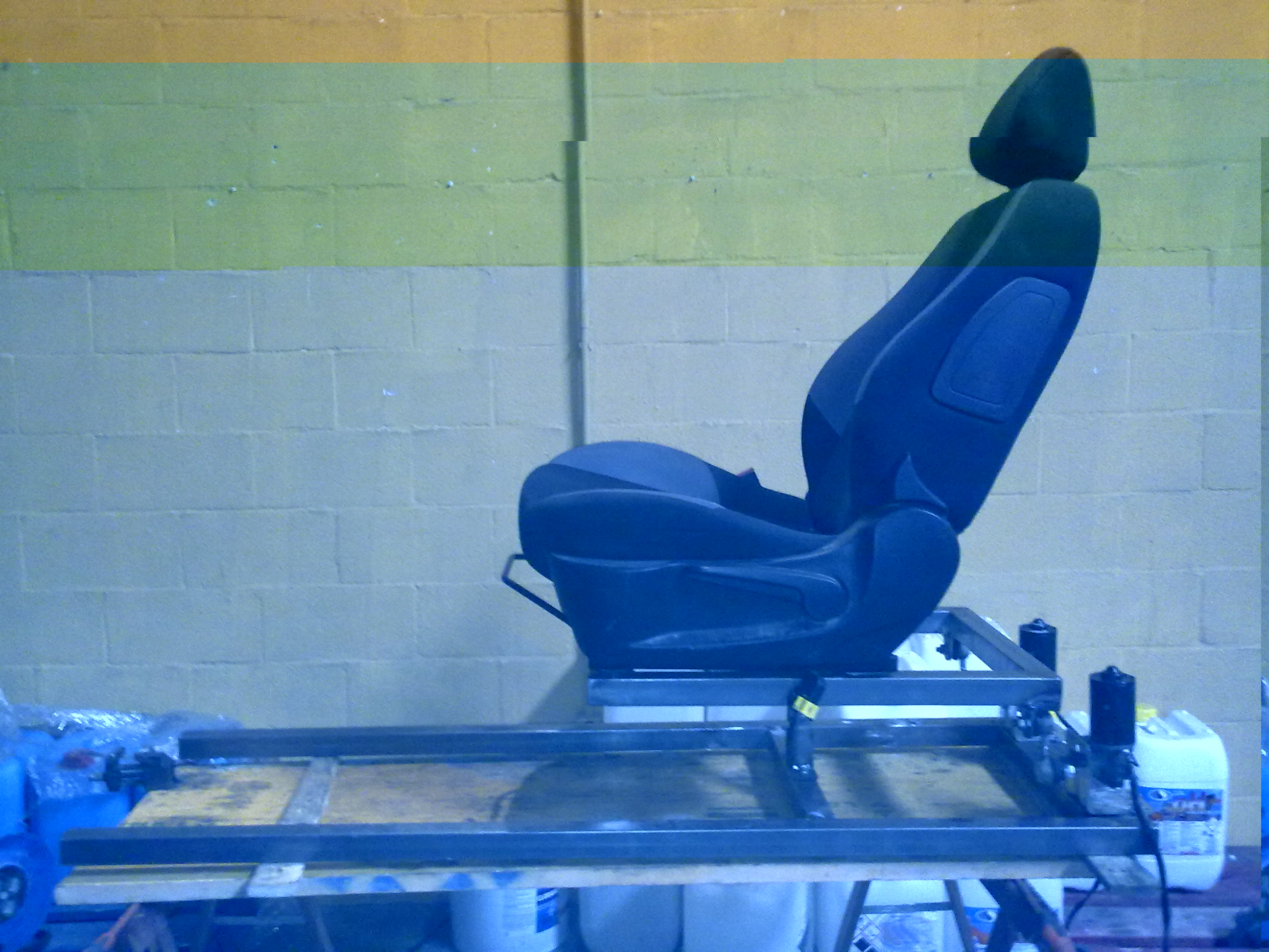

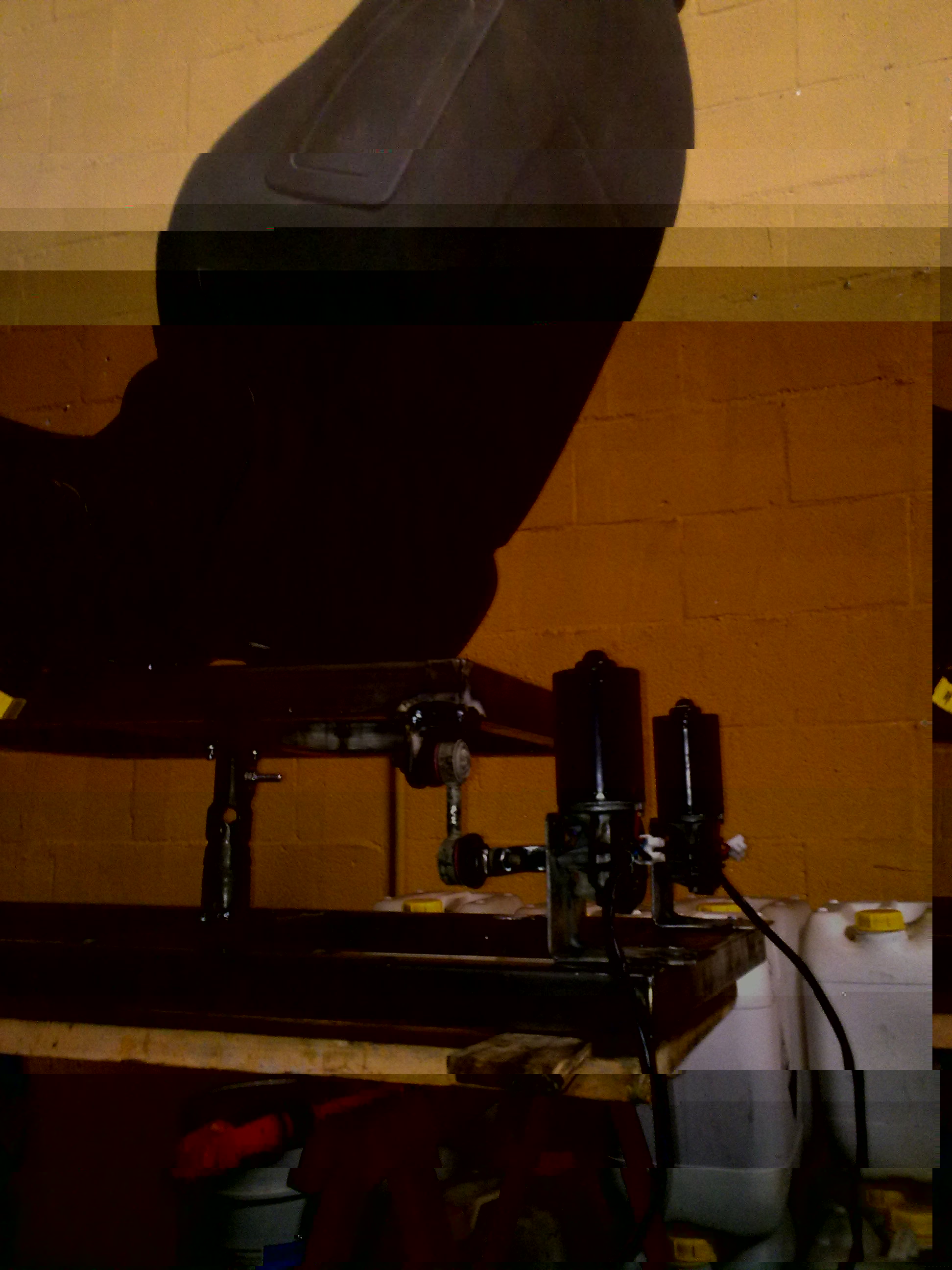

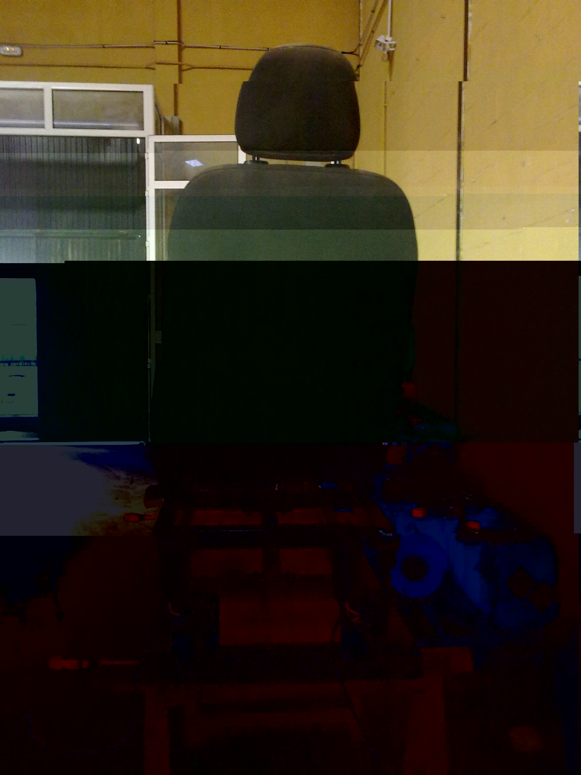

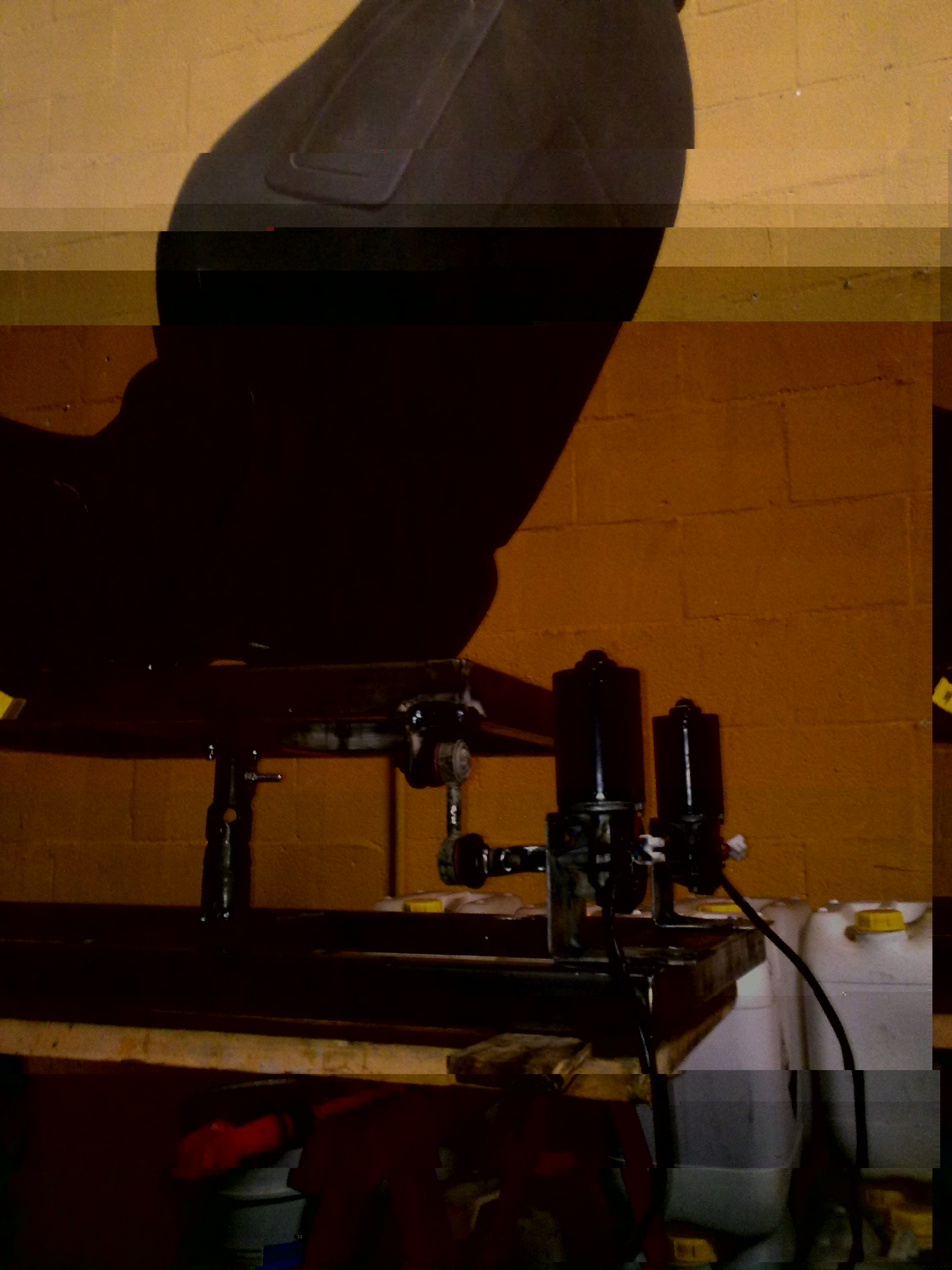

Bueno ante todo quiero agradecer a soraz el detalle de comentarme ese apunte sobre la configuracion del profiler para hacer funcionar bien el simu con su codigo y aprovecho para que veais mis progresos
Lateral
Trasera
Bielas
Poquito a poco.
Ahora espero que no sea demasiado estrecho y se me levante cuando haga las fuerzas G.

Postby merchane » Thu 17. Oct 2013, 00:11
Vicente! otro error que yo cometí fue que los motores empujaran el sillon desde abajo (http://www.youtube.com/watch?v=HanIWgW9MHU) y después hice que empujaran desde arriba y se notó mucho, notas que está mas rigido y mejor sujeto y si se puede deben empujar un poco hacia delante y hacia el centro.
Este tiene el angulo ideal.
Los motores en los laterales con la viela hacia atras y asi les puedes dar mas inclinacion hacia delante y le haces un poco al centro,ahora te va a costar poco trabajo modificarlo y te vas a alegrar siempre.

Postby vicente34 » Thu 17. Oct 2013, 07:31
Hola merchane,agradezco mucho tu consejo,pero tengo un gran problema de espacio y necesito hacer mi simu lo mas compacto posible.Hacer las modificaciones mecesarias me implicaria ensanchar la estructura y desplazar el asiento un poco hacia delante, que precisamente esto ultimo es lo que mas problema me trae, porque como explique en un post anterior, lo tengo que hacer desmontable en 2 partes, una el asiento y otra el volante con la pedalera,para dejar el asiento en el salon y la pedalera en otro cuarto, ya que es en el salon donde conduzco.Solo dispongo de 1.5 mts. para el largo y el simu tendria que quedarse en 1.45mtrsmaximo ,¿se nota tanto la diferencia?
vicente34
Posts: 149
Postby merchane » Thu 17. Oct 2013, 13:51
Si que se nota, si.
El mio mide desde la punta de atras de la biela del motor hasta la parte delantera del asiento unos 95cm y en total 1.6m, de ancho el chasis 54cm y con los motores 64cm.
Solo tendrias que soldarle una T hacia arriba y poner los motores en los lados o incluso dejarlos donde estan, lo mas importante es que la rotulas empujen un poco hacia dentro y a la altura de lo hombros mas o menos y luego si puedes darle inclinacion hacia delante.
Si te hacen falta fotos o alguna otra medida dimelo y te lo mando por correo, telefono o lo que sea.
Si no cabe o no quieres complicarte mas, asi como lo tienes tambien funciona pero es mejor rectificar un poco.

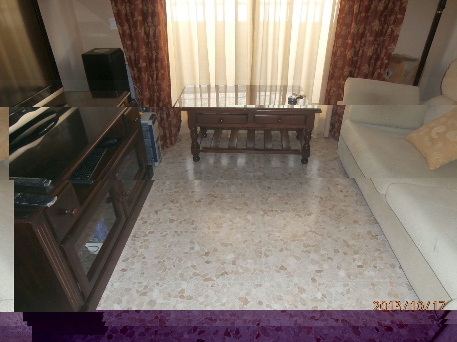

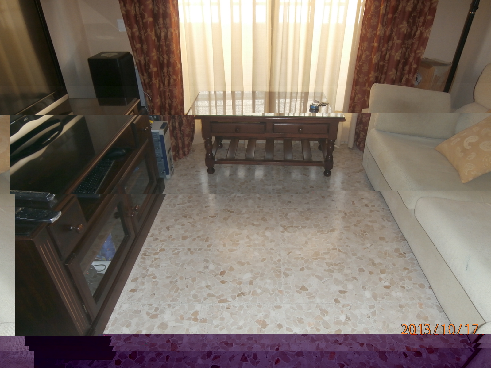

Postby vicente34 » Thu 17. Oct 2013, 15:07
Merchane, 1.6mts ya es que ni entra, el problema lo tengo aqui
Espacio
Este es el espacio justo que tengo para montar el cockpit, no hay mas, entre el mueble y el sofa hay exactos 1.5mts y ya con eso el sillon chocaria con el sofa al acelerar y mas si coloco la T hacia arriba, asi que como no se le pueden pedir peras al olmo, me conformo con lo que tengo y encima no cabreo mas a la parienta.
De todas formas, agradezco mucho tu consejo, ya que es para tenerlo en cuenta despues de ver tus simuladores, y si algun dia dispongo de mas espacio, te aseguro que lo montaria como tu me has dicho.

Postby merchane » Thu 17. Oct 2013, 23:30
Pues nada si no cabe no se pueden hacer milagros.
Para apoyarlo en ese suelo le tienes que poner unos pies niveladores de goma, en almacenes de frio industrial, aires acondicionado y eso los tienen y son muy economicos, unos 2 euros los cuatro. O le pones ruedas de goma con freno.
