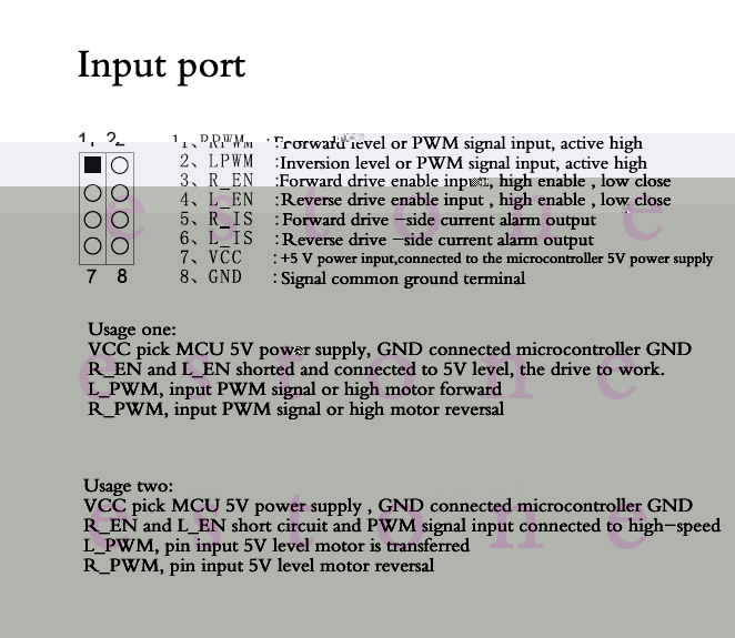

Buenas, estoy cambiando de la monster a 2 IBT-2, ya que pude hacer lo de la fuente en serie.
MI duda es la siguiente, según encontre por ahí hay que poner lo que comenta Dualin
dualin wrote:Buenas noches!!! Os traigo una buena noticia, tengo funcionando el firmware de Sirnoname, Me falta algo de configuración dentro del X-sim y ajustar los sensores magnéticos, ya que tenia hecha una pequeña chapucilla, y con el de Prilad valia, pero ahora que este nuevo firmware es mas sensible (1024 posiciones frente a 255) no me sirve ya que no consigue que la lectura sea estable y siempre esta mandando un pequeño voltaje que hace que carraspeen los motores, no llegan a vibrar pero tienen un ruidillo molesto. A parte de eso, el firmware funciona perfectamente, con el Rfactor2 que es el juego que uso se mueve más suave que el de Prilad, me gusta más (dentro de que el de Prilad tb iba bien, pero este va mejor).
Me leí todas las paginas del hilo del firmware, y no dice que no funcione con la motomonster, lo que dice es que para hacerla funcionar conectada directamente al arduino, o sea, una encima de la otra, no va, hay que cambiar los pines de salida en el firmware, pero es el mismo caso que el de Prilad, no se puede conectar la monster directamente, hay que cablear.

El conexionado con este firmware y el IBT-2 es el siguiente:
Motor 1
PIN 2 ................. R_EN Dir1
PIN 3 ..................L_EN Dir2
PIN 10.................PWM_R y PWM_L (hay que conectar este pin a ambos) Pwm1
Motor 2
PIN 4..................R_EN Dir1
PIN 5 ..................L_EN Dir2
PIN 9..................PWM_R y PWM_L (hay que conectar este pin a ambos) Pwm2
Una cosa importante es que hay que borrar todo lo que aparezca en la ventana de configuración del USO, si no interfiere y no funciona (creo que eso era lo que me pasó a mi la otra vez que lo intenté)

Pero por otro lado en el blog de kaelh
http://simulador-kaelh.blogspot.com.es/ ... 10b60261fe
[img]
[/img]
Me dice lo contrario, las pwm_R_L van separadas y las R_en y L_EN van juntas, lo tengo soldado como comento Dualin, pero no me funciona nada.
Alguien me puede decir por favor como van conectadas
Muchas gracias
