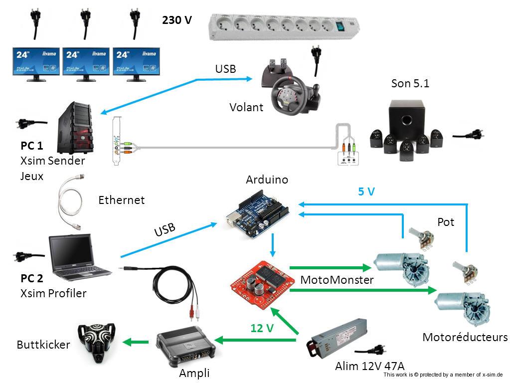

Una duda que tengo si conecto los motores a la fuente ( positivo y negativo) como se hace para variar el sentido de giro, O mejor si la conecto directamente a la moto driver, y esta ya se encarga de variar el sentido?
Voy a utilizar este esquema de conexión
Muchas gracias

Cuando dice que lo conectes a la "fuente" es con el puente H de por medio,si no,como bien dices no podrás controlar el sentido de giro.
Imagino que Dualin te lo ha dicho dando por echo que lo entenderías así.

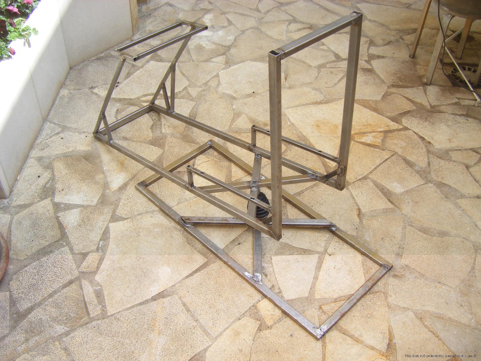

vicente34 wrote:Hola a todos de nuevo,como dije, ya he empezado con la estructura, aunque la verdad es que tengo que hacer milagros para encontrar un hueco para meterme en faena,pero en fin esto es lo que llevo hecho hasta ahora
The attachment 11102013194.jpg is no longer available
The attachment 11102013191.jpg is no longer available
The attachment 11102013190.jpg is no longer available
Por ahora no es mucho,pero paquito a poco, hay que hacer las cosas bien.

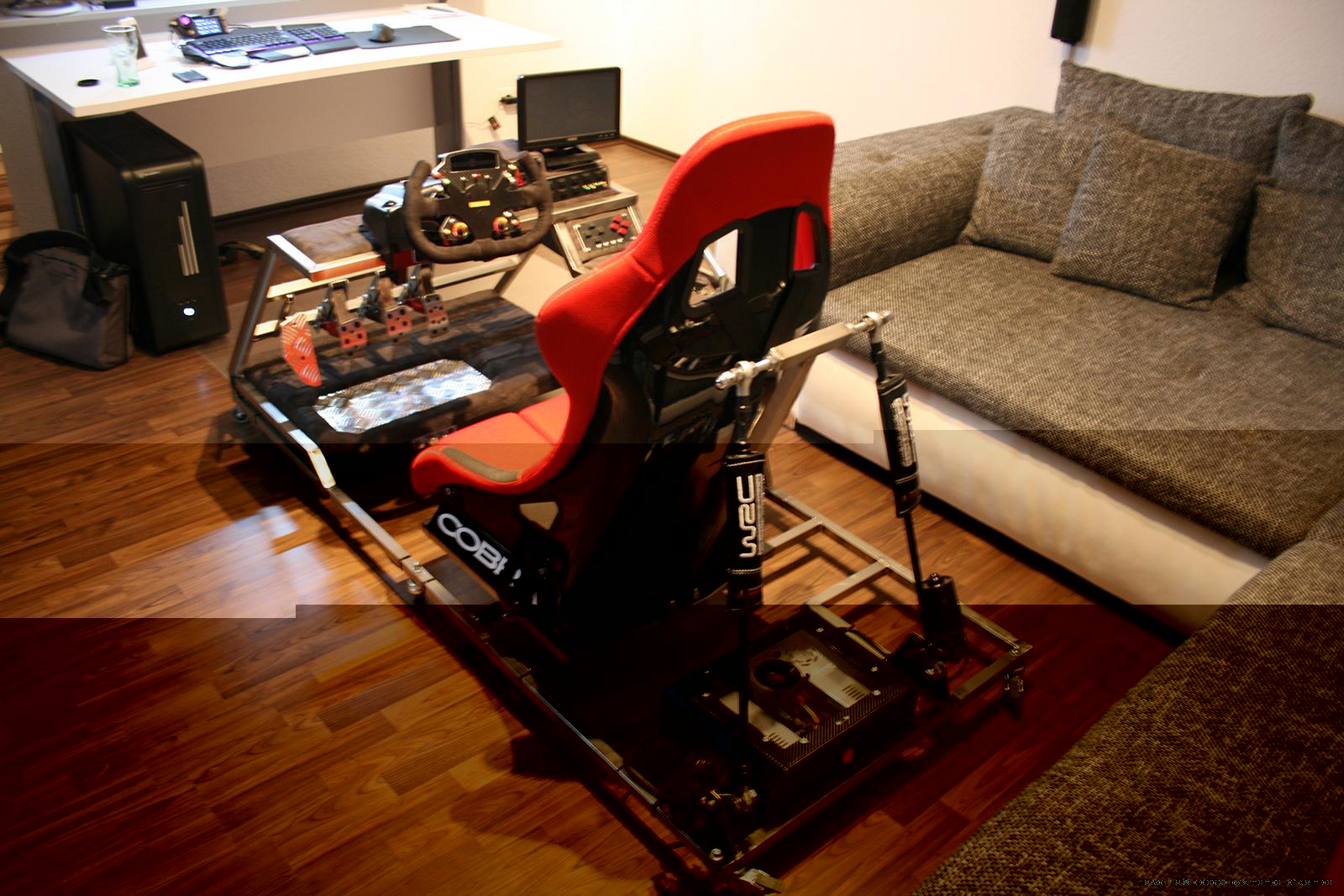

Gracias por las respuestas, :) estoy ya en proceso de pedir los materiales, la parte electronica por ebay, voy a seguir el tutorial de KAELH que recopilo toda la informacion de diferentes hilos y lo ha puesto un poco mas explicado, :D , me parece genial que los posteadores esten activos en esto hilo ya que lo he estado leyendo y ha sido muy interesante ver como fueron resolviendo juntos los problemillas que iban apareciendo, algunos post con tono de querar dejar tirado todo de la frustracion :lol: pero buen salieron avante que es lo que importa, ahora me embarco yo, mientras llegan las partes electronicas mas o menos 3 semanas, voy a hacer la estructura del cockpit he pensado hacer el de racingmat, pero quisiera que me dieran sus opiniones acercade las dimensiones, siendo que las silas de auto son practicamente "standard" creo que el tamaño variara en funcion de mi altura? mido 1.73 peso 76 kgs, :?: tambien quisiera saber a que distancia mas o menos deben instalarse los motores ya que he leido que en una posicion posterior y ligeramente apartada de la silla, haciendo fuerza hacia dentro da muy buenos resultados. bueno cuando haya progresos abrire mi post e ire subiendo progresos, muchas gracias por su dedicacion y esfuerzo para promover esta pasion del simracing.
Edito: en la otra imagen del cockpit de Wowadriver se ven los motores instalados mucho mas atras y como angulados hacia adentro, alguien ha probado esta configuracion? requiria motores mas potentes? es clave decidir esto ahora puesto que voy a empezar con la construccion dentro de poco y quisiera tener ya un modelo final. muchisimas gracias y saludos

Petar2 wrote:Cuando dice que lo conectes a la "fuente" es con el puente H de por medio,si no,como bien dices no podrás controlar el sentido de giro.
Un saludo
Petar2,
Gracias, creo que si hace referencia al puente H
Un saludo

EstebanR, lo mejor es que si tienes espacio suficiente, utilices el sistema de Wowadriver, y fíjate que el sólo mueve el asiento, no lo dudéis más!! Mover toda la estructura es sólo añadir carga a los motores, y al final no os resultará realista... Si lo váis a utilizar como simulador de vuelo también, ahí ya es otra cosa, pero para simracing, asiento SOLO!
Buenas jjdelalamo! Y bienvenido al oscuro mundo del simulador con movimiento jajajaja :lol:
A ti que estás por empezar con la estructura te digo lo mismo, ni te plantees lo de mover todo... Sólo tienes que mirar los gráficos que he dejado (estudiadop por los de FREX) y te darás cuenta de las fuerzas G que se experimentan. No te digo que sentirás las reales porque te mentiría, pero si es mucho más aproximado el asiento solo que todo. No te puedo recomendar ninguna fuente de 24V, ya que no sé de cuantos (A) son los motores, yo utilizo la mejor fuente de 12V, una batería de coche :D La cargo cuando necesito y mientras uso el simu, ahorro energía ;)
