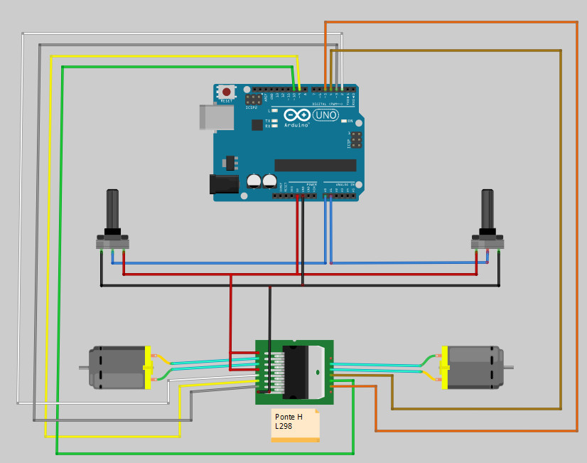

Hola a todos, quería ver si me pueden ayudar, estoy atascado en esto y no se como salir. Les comento seguí el instructivo que me pasó sirnoname
http://www.x-sim.de/software.php?lang=eng&page=simulation_training
y estoy usando este código:

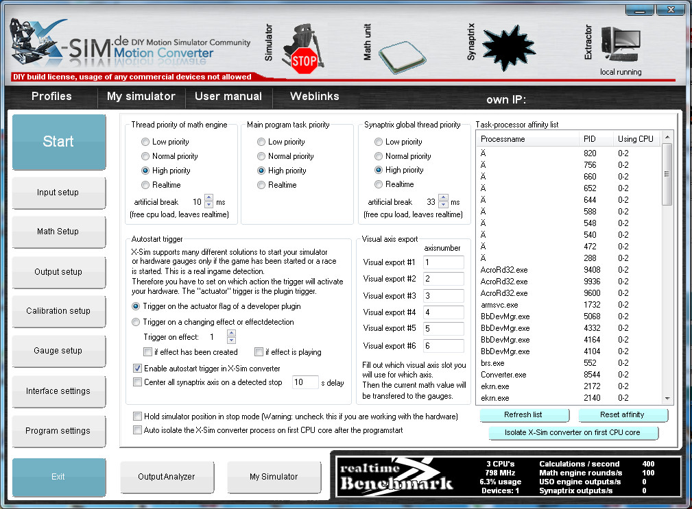

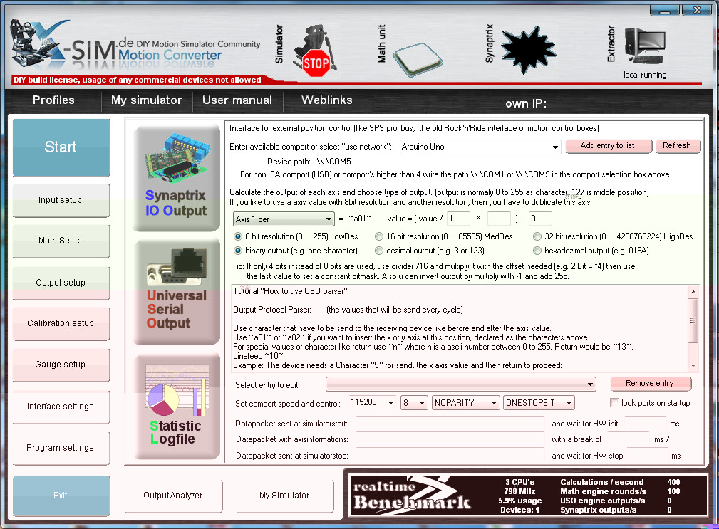

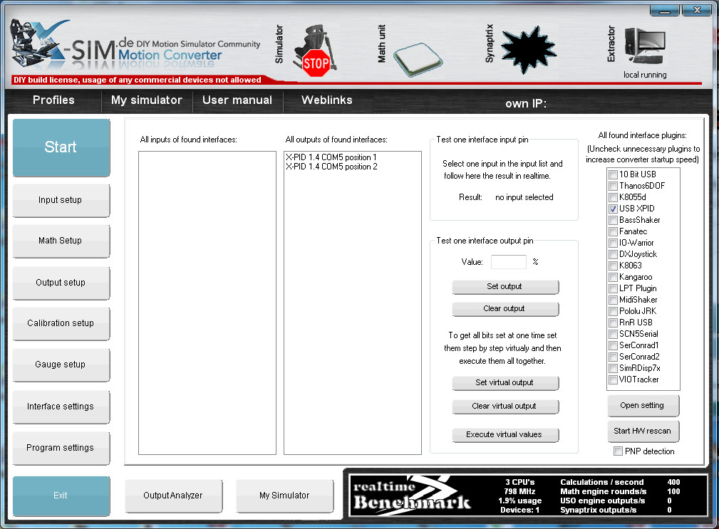

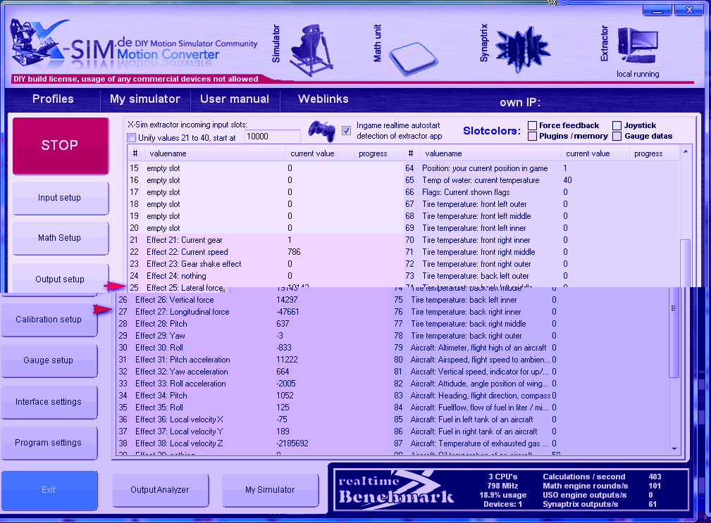

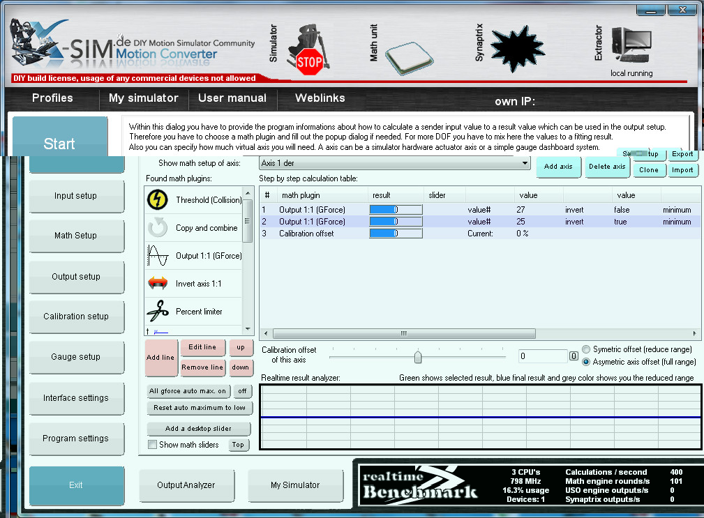

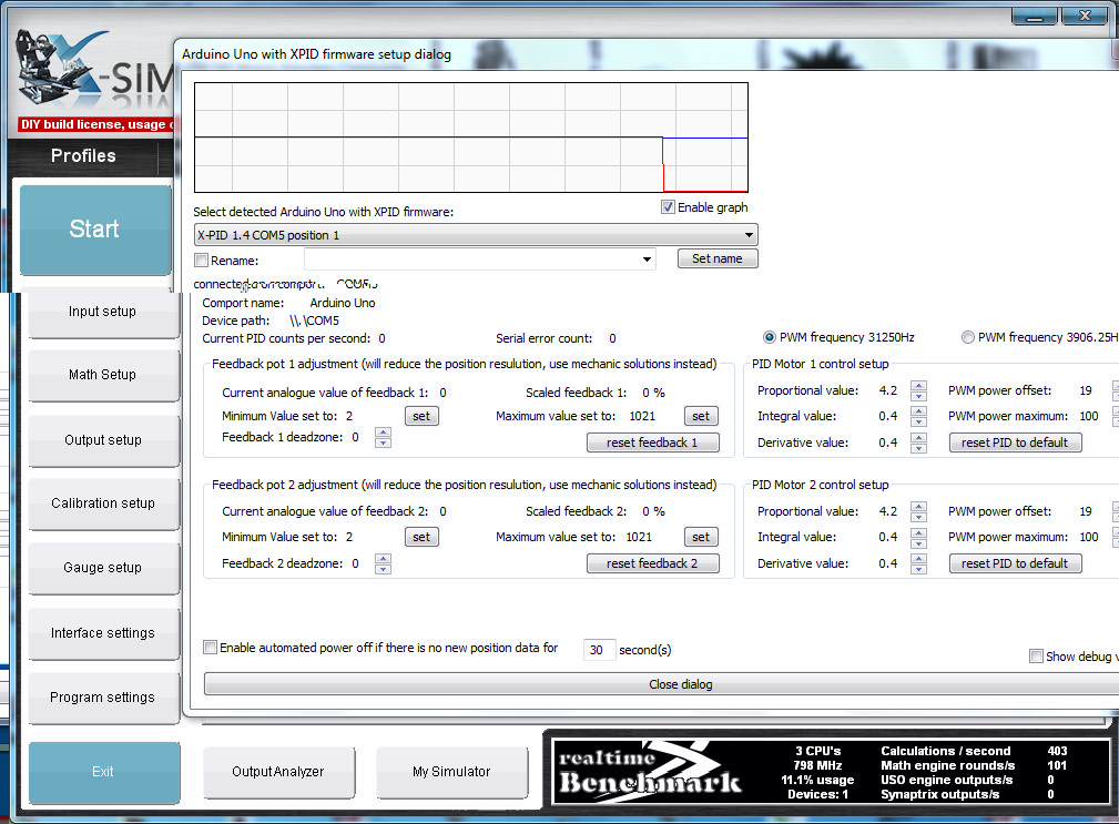

Y no pasa nada, nunca se mueven los motores, adjunto imágenes de mi configuración y de las conexiones, de las cuales no tengo duda. pero por las dudas.
Espero me puedan ayudar.

wallytatoo, varias cosas:
1.- Lo primero de todo es comprobar que en el Interface Settings, si poniendo valores porcentuales en el cuadrado de "test one interface output pin", los motores van al sitio que le pides: si pones un 0 o le das a clear output, el motor seleccionado tiene que mover la biela al minimo, si le pones un 50% a la mitad, al 100% arriba de todo, etc... Si eso lo hace, vas por buen camino. Creo que te falta ajustar tambien los máximos y minimos de la biela porque en la configuración (pantalla 5) tienes el minimo en 0 y el máximo en 1021 (pero eso depende de como hayas montado el tinglado)
2.- Si utizas X-PID, no vas a usar USO, asi que en el apartado de USO (pantalla 2), quita todo lo relativo al COM5.
3.- En la pantalla 3, en donde pone "Control output of axis", pones "Axis 1 Der", pero te falta seleccionar mas abajo en donde pone "output axis direct" la salida de tu X-PID (ahora lo tienes en "Do not use a direct output"). Ahí para Axis 1 Der deberías de marcar X-PID 1.4 COM5 Position 1 y para el Axis 1 Izq, el X-PID 1.4 COM5 Position 2.
A ver si te ayuda!!!

Postby wallytattoo » Fri 1. Aug 2014, 05:04
Gracias profetadelmus, se empezó a mover, tenía problema porque estaba probando con la alimentación directamente del usb. ahora le agregué una fuente externa y se empezaron a mover, pero igual vibran mucho. así que estoy variando los valores del pid.
También corregí lo que me pones en los puntos para ver.Quiero aclara que lo estoy haciendo en miniatura, hata que funcione bien y me llegen algunas placa como la monster .
Gracias por la ayuda brindada hasta ahora, les iré comentando los avances. saludos
