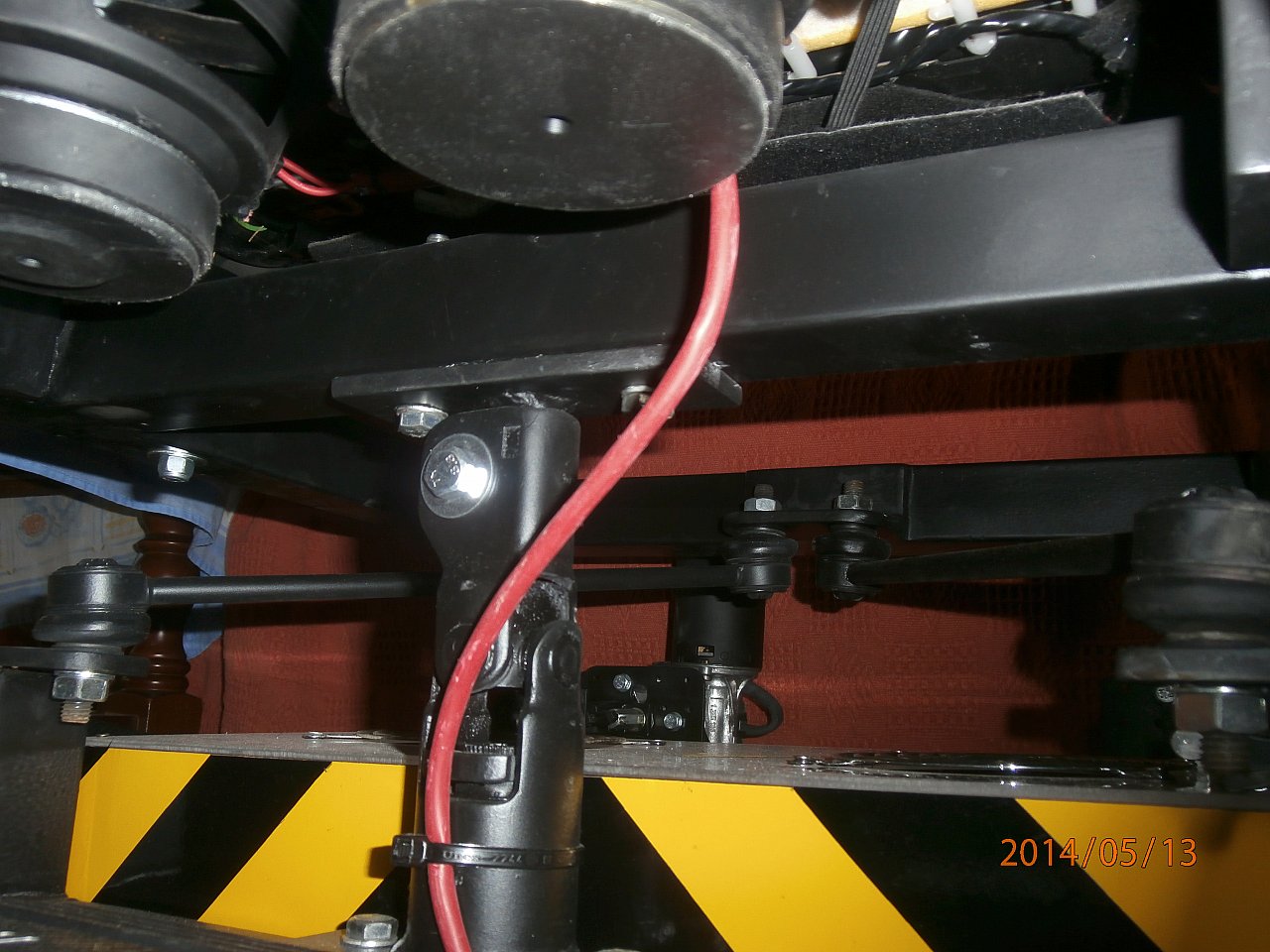

Os paso un foto con cositas al lado para que veáis el tamaño, he estado viendo muchos proyectos que la usan y juraría que es esta pero no se la veo pequeña,¿que opináis?

Veo que tienes un gran dilema con el tema de esa rotula. Al igual que tu, yo tambien la he visto montada en un simulador y no me parece que este mal, lo que pasa es que en la parte de arriba, tendrias que hacerle un suplemento en forma de U de manuera que puedas taladrarlo por la parte de abajo de la U y poder roscar la tuerca en el hueco que dejan las dos paredes de la U. Despues solo tendrias que cortar este suplemento a la altura que quieras poner el asiento.
Con esta rotula tendras que poner forzosamente los tirantes lateraler para que la plataforma no rote sobre si misma, aunque esto no deberia de ser un problema, yo personalmente, me vi en lanecesidad de poner estos tirantes porque se me abria la cruceta de la rotula y me probocaba olgura y la mejoria fue brutal porque cogio la plaraforma mas rigidez y los movimientos de los motores eran mas directos

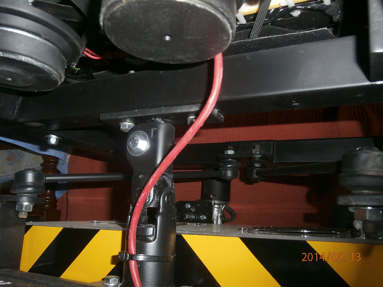

Estas son un par de fotos de mi simu donde se ven esos tirantes

Efectivamente esa rótula tiene pinta de que rota y por lo tanto debes ponerle algo para que no lo haga. Te iría mejor si compras directamente en un desguace o nueva algo así
