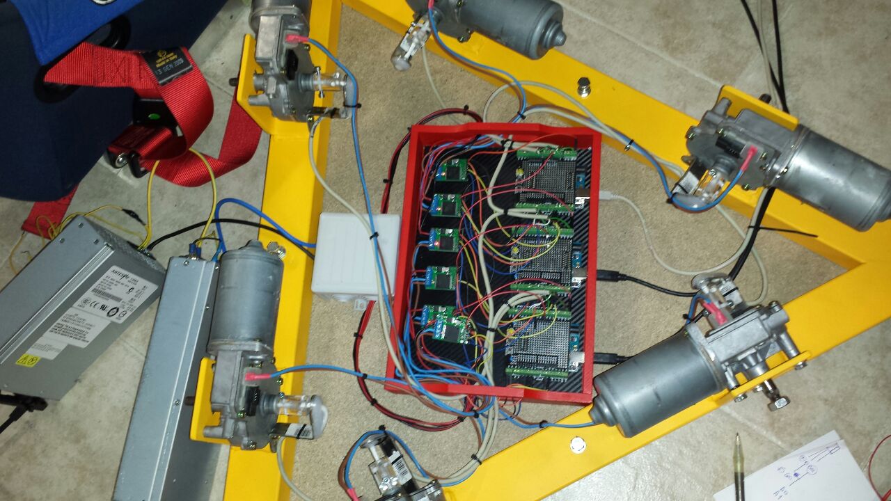

Os dejo los ultimos avances de mi proyecto...
Ahora queda lo mejor, hacer que funcione :lol: :lol: una vez mas la ayuda del amigo Dualin me permite avanzar en las tardes/noches de desesperacion, que sin él y la ayuda de este foro no sería posible.
Ayer he conseguido mover los motores desde el X-sim, pero tengo algunos problemas de ruido electrico cuando arranco el xsim converter, y tanto la posicion de los motores como el recorrido no están ajustados de manera correcta, no se si por algun problema de los sensores magneticos o bien porque llevaba 7 hs y ya veia :geek: mas nada de lo que hacia...
Hoy intentaré retomarlo para avanzar un poco mas en los fallos que voy teniendo. ;) ;)
Saludos a todos y espero que os guste... cuando avance con la parte superior, ire colgando mas fotos. :roll: :roll:
La Electronica
Los sensores magneticos...
La base con todo conectado....
