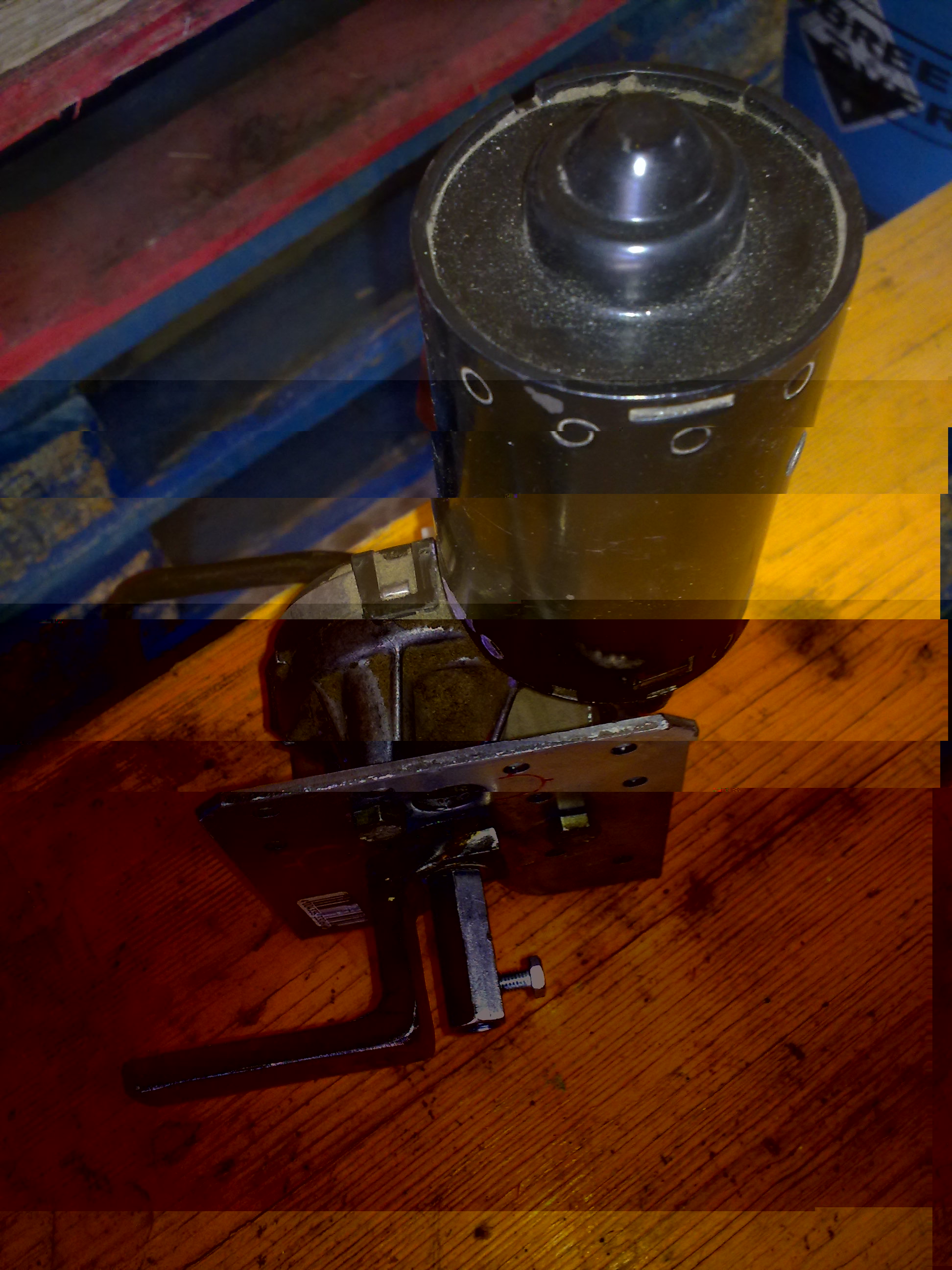

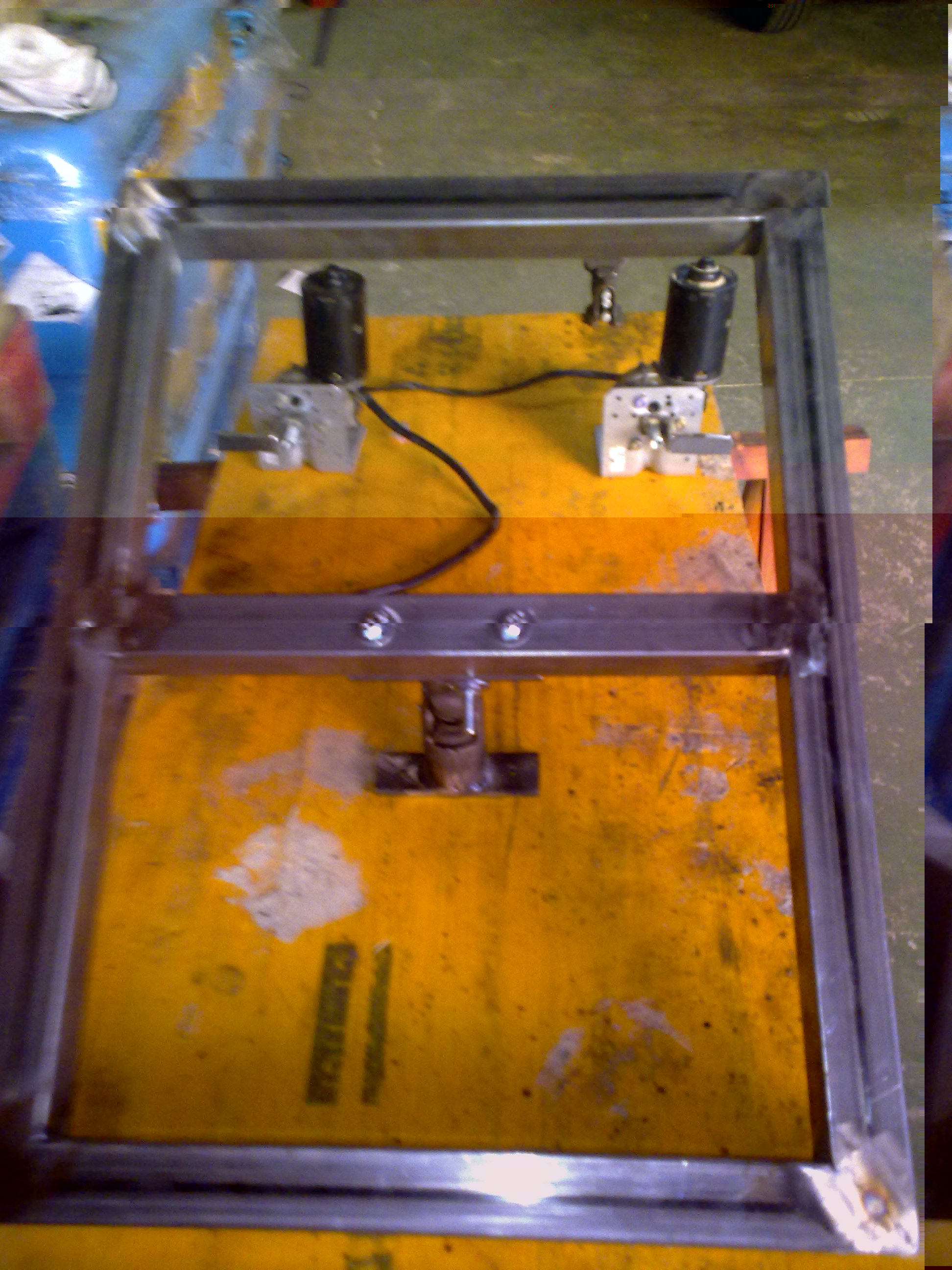

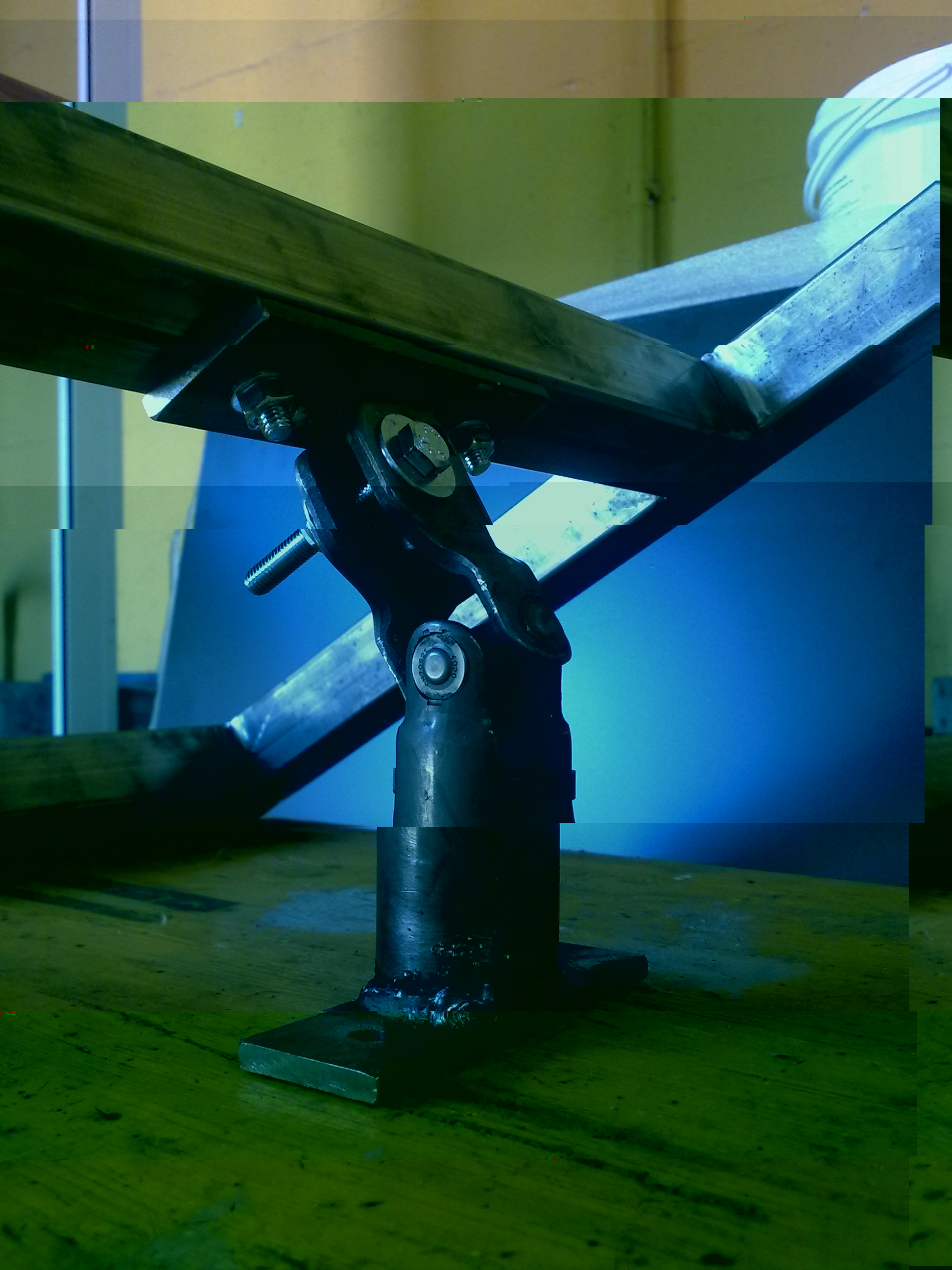

Hola a todos de nuevo,como dije, ya he empezado con la estructura, aunque la verdad es que tengo que hacer milagros para encontrar un hueco para meterme en faena,pero en fin esto es lo que llevo hecho hasta ahora
Leva para la rotula
Junta universal
Plataforma
Por ahora no es mucho,pero paquito a poco, hay que hacer las cosas bien.
