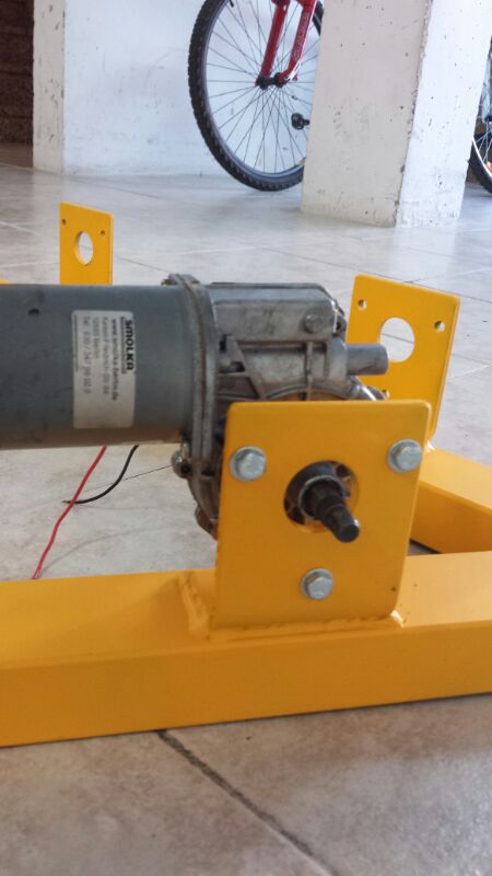

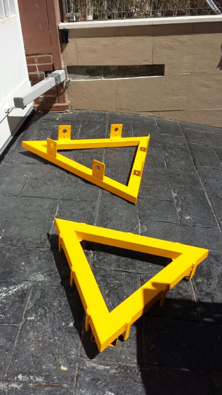

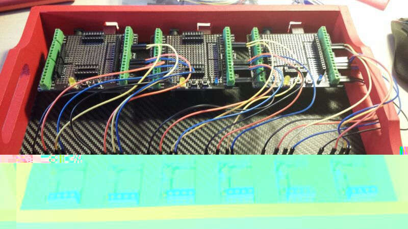

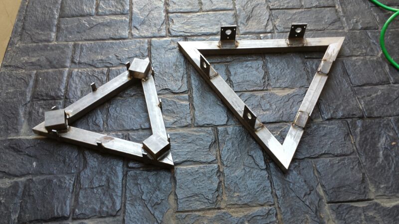

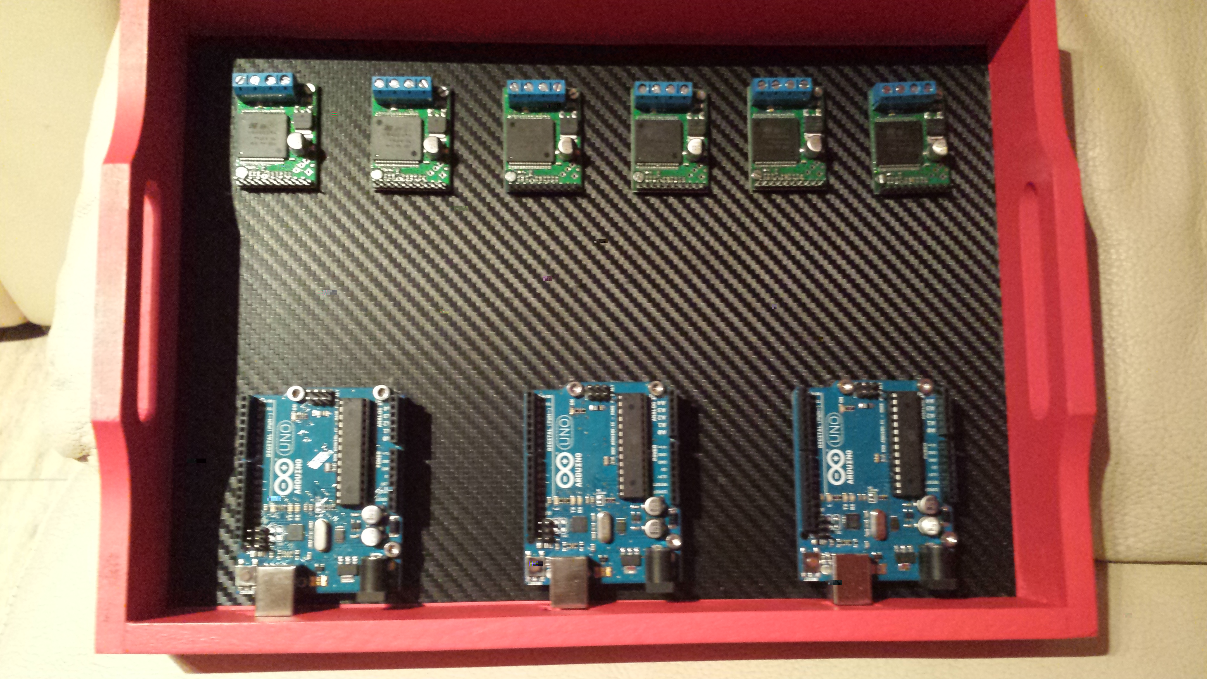

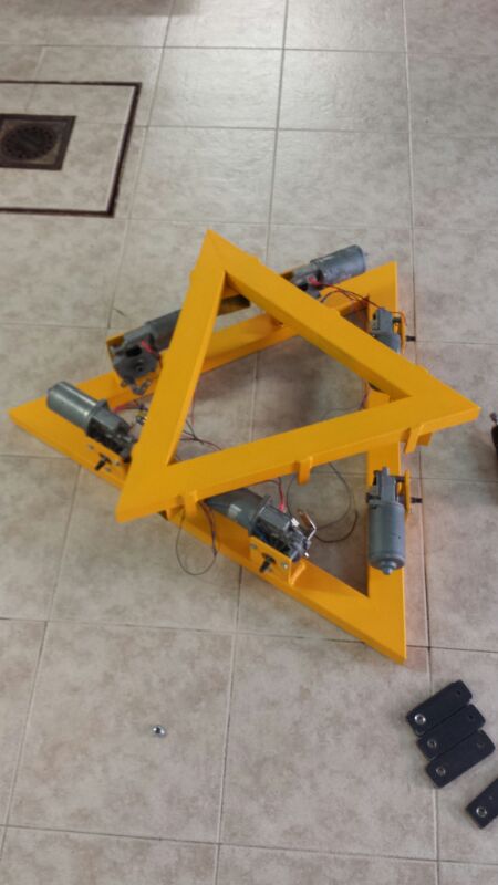

Postby mikem » Mon 21. Jul 2014, 13:00
Os presento los avances del proyecto... ahora viene lo difícil :o :o :o que todo funcione :lol: :lol: :lol:
Gracias a que tengo este foro y la colaboración de uds. para poder calmar mi angustia nocturna cuando no consigo avanzar con un problema...
Espero que os guste.!!!!!
empezando a cablear...
La electronica
y....
Centramos motores...!!!!
Ya pintadas...
Las bases...

Postby acpRace » Mon 21. Jul 2014, 22:19
miken, impresionante los avances!!! tienes las especificaciones de las estructuras que soportan los motores?
acpRace
Posts: 25
Joined: Mon 21. Jul 2014, 21:02
Postby mikem » Tue 22. Jul 2014, 07:59
acpRace wrote:miken, impresionante los avances!!! tienes las especificaciones de las estructuras que soportan los motores?
Hola acpRace que dato necesitas de las estructuras?
dimelo y te los paso
