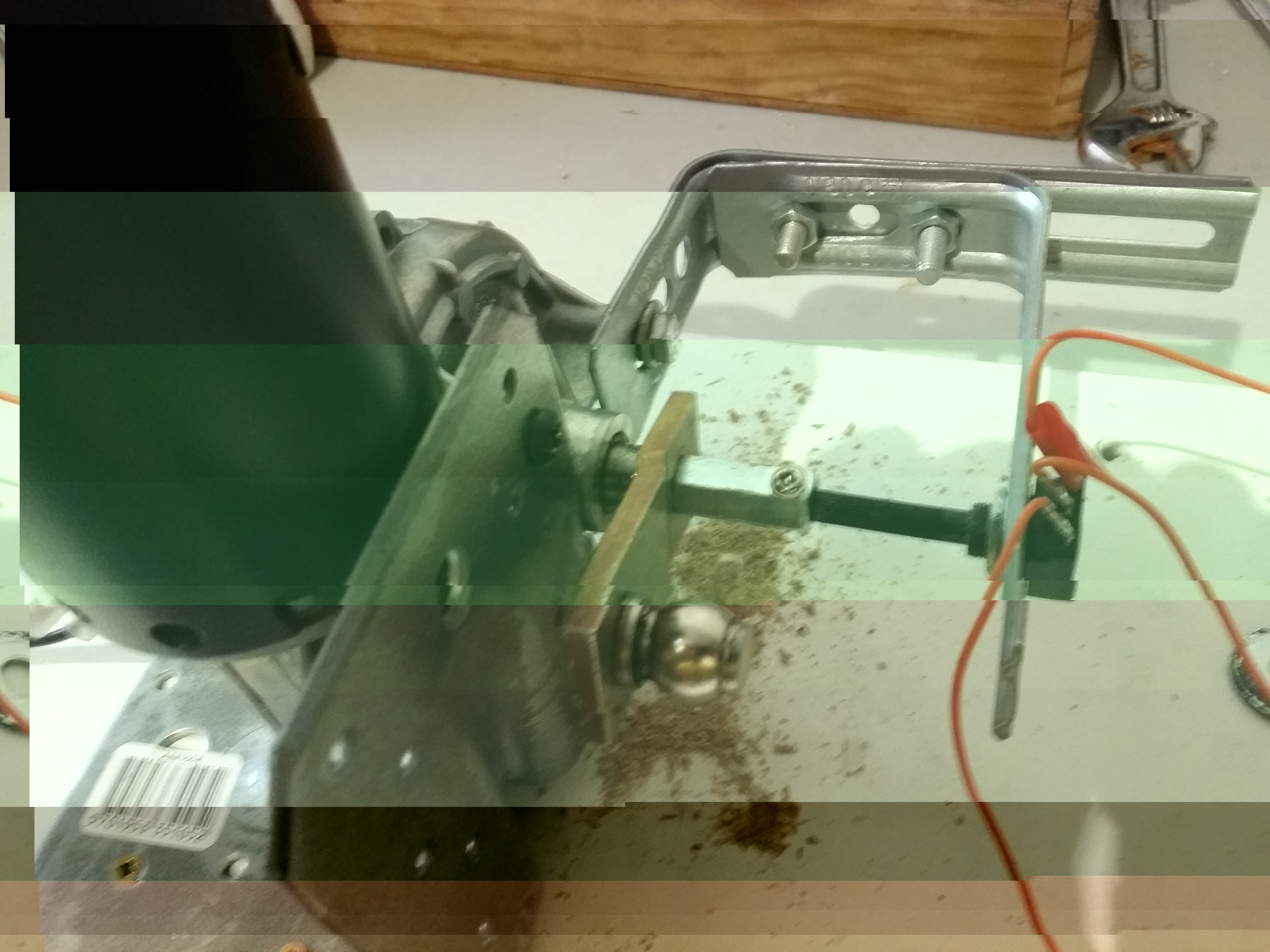

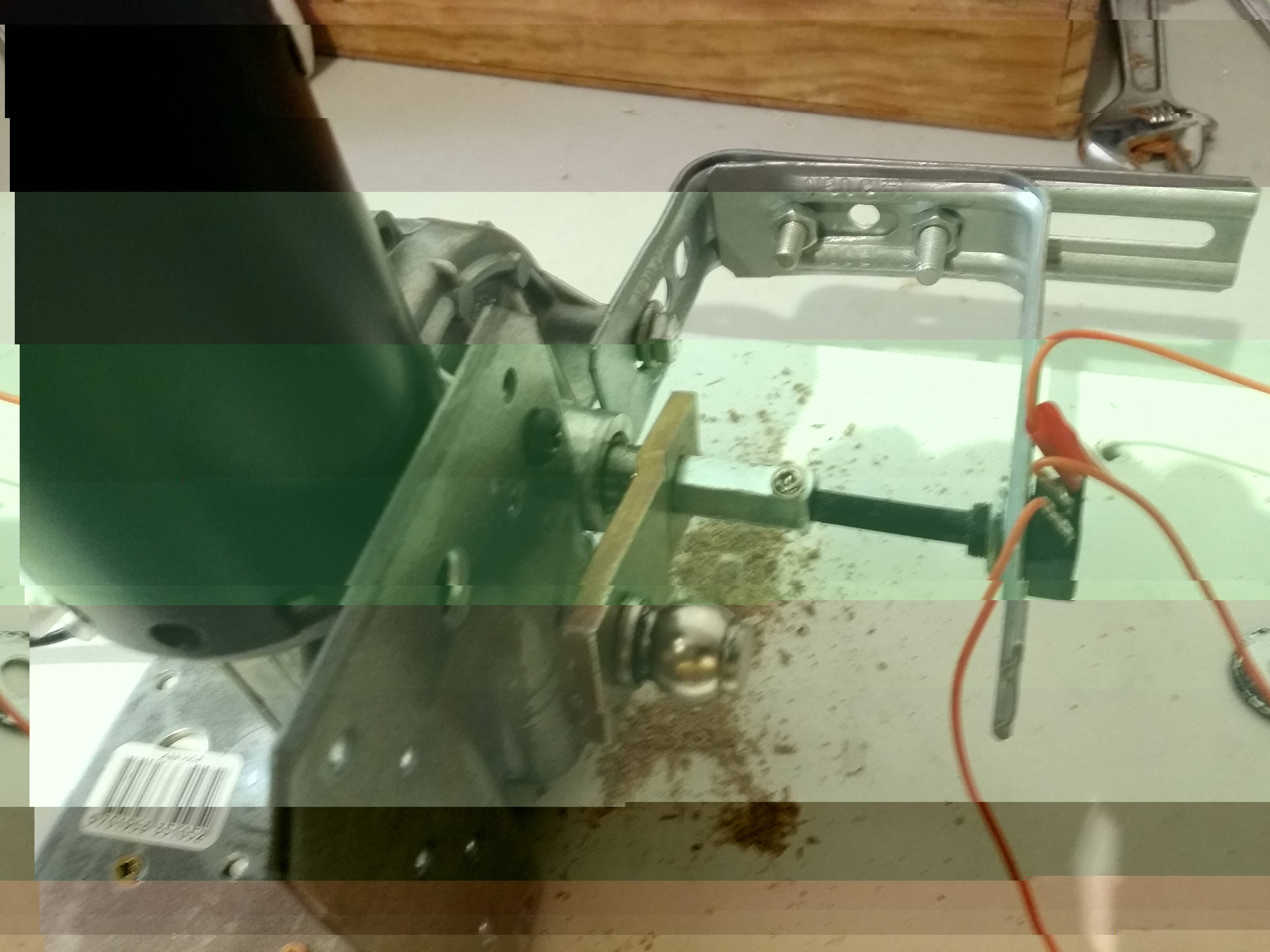

Bueno os presento un pequeño avance que he hecho, a falta de la leva (esa es la que venía con el motor), este es el montaje que voy a hacer. He cogido unas escuadras de estas con multiplas agujeros y he atornillado el motor con dos tornillos y el tercer lo aprovecho para sujetar la U, que a su vez sujeta el potenciometro.
La tuerca que sujeta la leva, es de estas alargadas a la que le he realizado un agujero y lo he roscado para poner un tornillo que me sujete el eje del potenciometro.
Mañana iré a comprar las piezas que me faltan para montar el segundo motor en la tabla y ver como funcionan los dos a la vez, voy a hacer una silla con unos trozos de madera y cartón que tengo por aquí a modo de maqueta. Creo que de esta manera me haré una idea de la configuración y si funciona correctamente.
