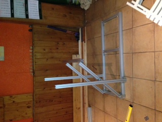

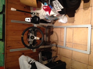

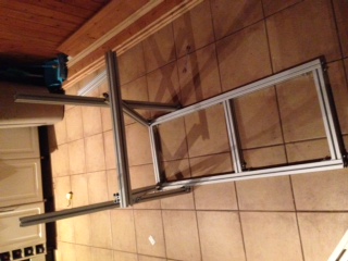

Muy buenas, Estoy copiando uno que ya esta echo en este foro pero el lo tiene echo con como el de racingmat, pero e estado leyendo este post y como decis que hace moviniento que no tiene que hacer queria usar la conf que usais vosotros para que sea mas real. Lo voy a hacer que se mueva todo incluso la pantalla. lo estoy haciendo con cuadradillo de aluminio con ranuras ya tengo ensanblado el chasis.La moto moster no lo tengo que meter directo al arduino verdad? No entiendo vien el circuito de la paguina 13, Hay algo mejor ilustrado? gracias de antemano.

tomkarobi, yo tenia hecho el simulador como lo quieres hacer tu, que se movia entero pero no me gustaba mucho, lo modifiqué y me alegre mucho de hacerlo, va mucho mejor. Si los motores son muy potentes y el monitor no vibra ni 1milimetro vale pero si los motores blandean y el monitor vibra...... :cry: pide consejo y ten las ideas claras antes de invertir tanto trabajo para ir a lo seguro (es mi humilde consejo).
