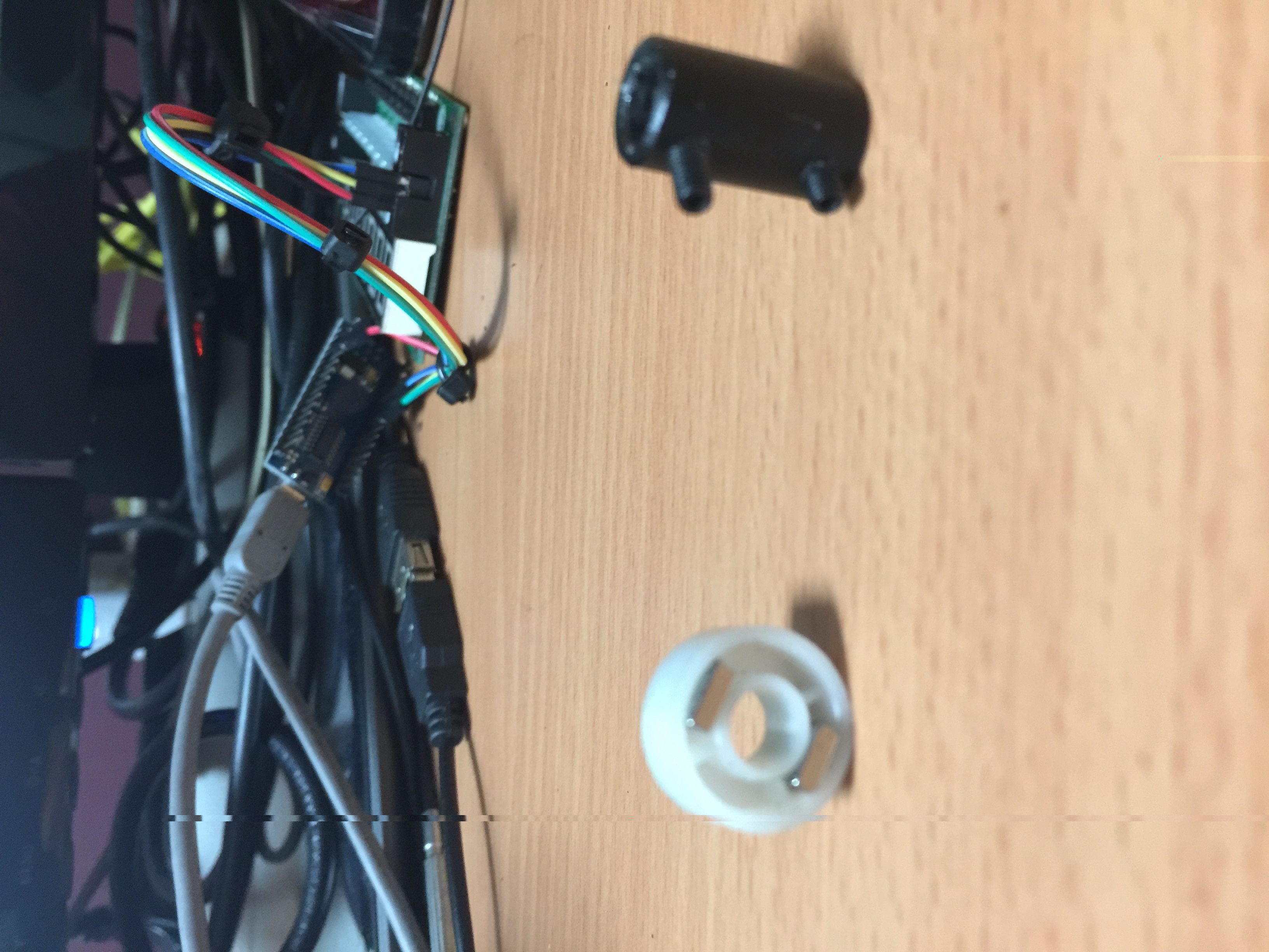

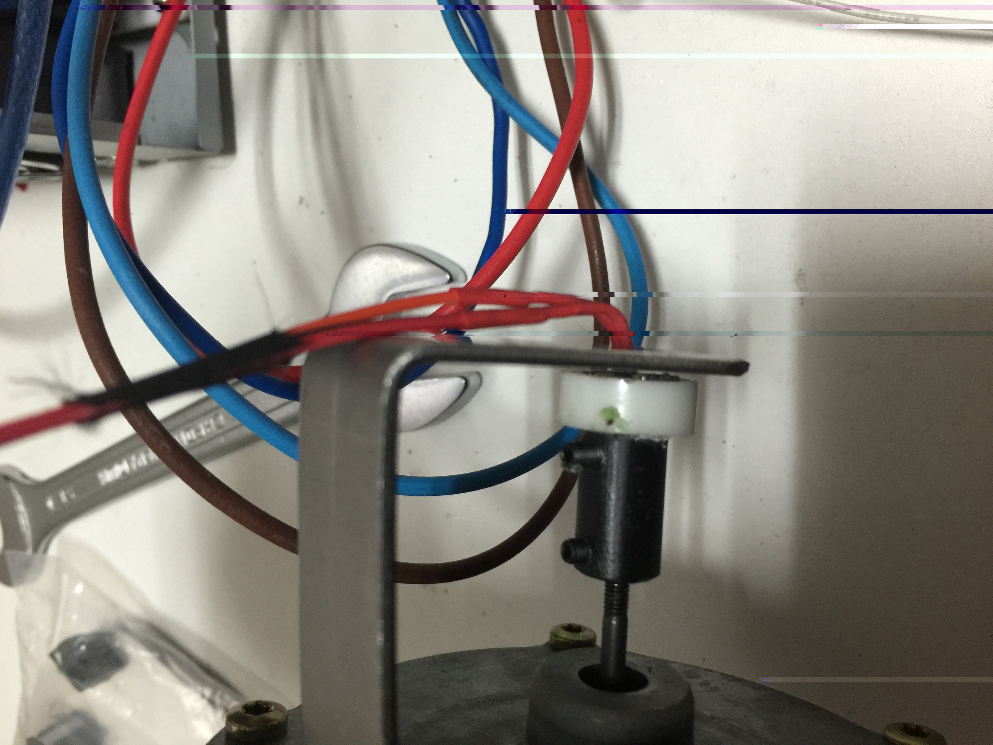

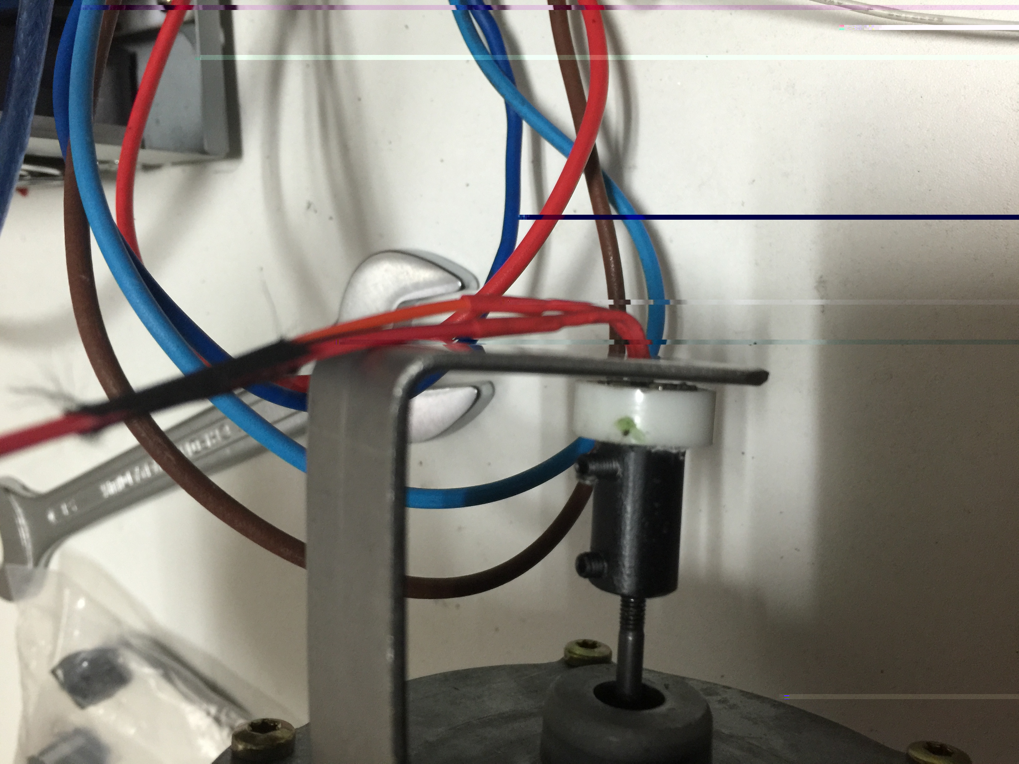

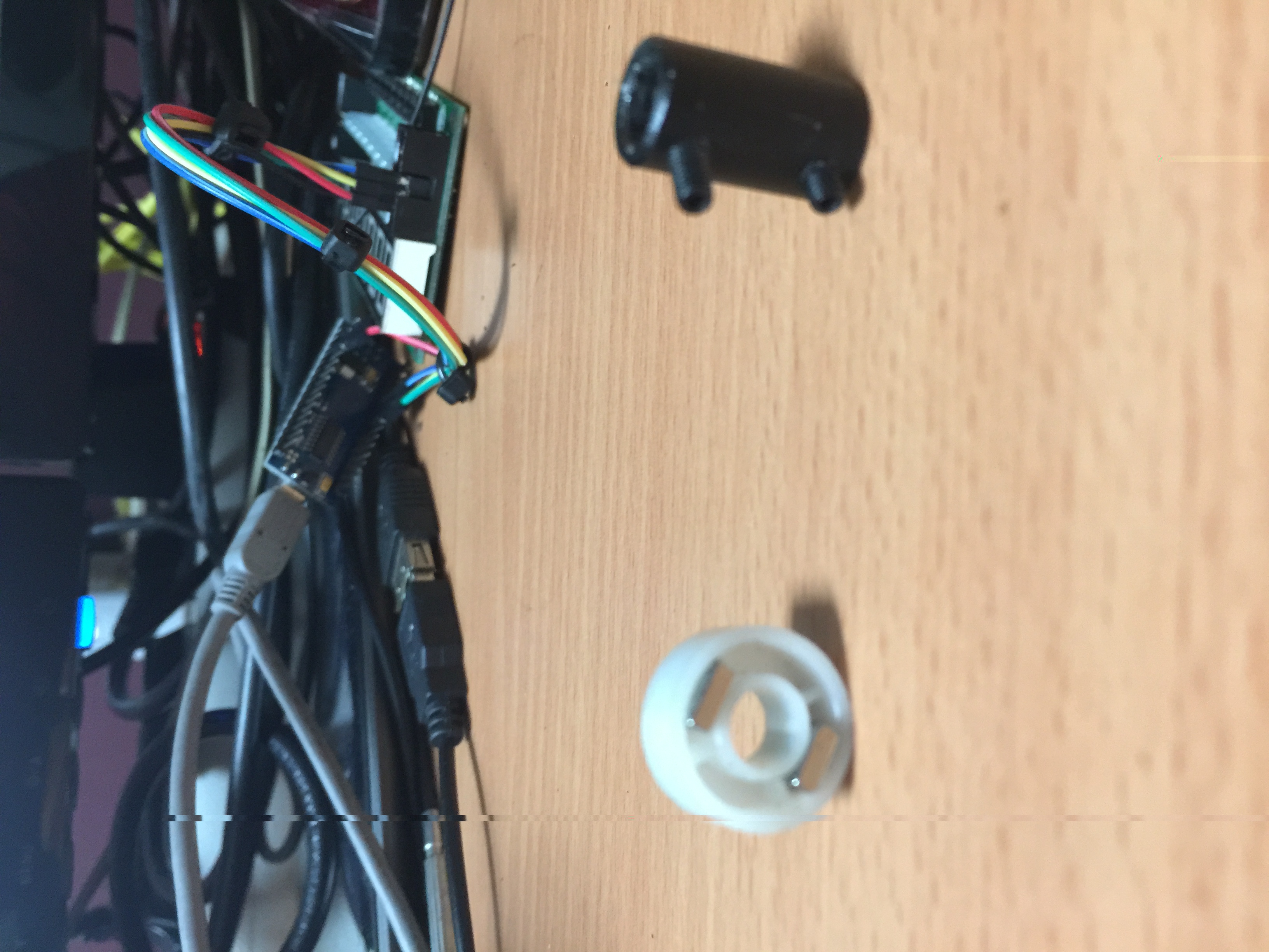

en cuanto al montaje os explico un poco como e alojado los sensores y los imanes.tenia los casquillos y los soportes echos para los potenciometros pero al final me decidi por los sensores hall,desmonte un par de grabadras de dvd averiadas que me dieron y saque los imanes,* mi colega trajo unos casquillos de plastico que tenia por el curro y mira por donde tenia unos orificos que coincidian con las medidas de los imanes(os dejare fotos).lo que falta es ponerle una madera a medida para que haga de base a una caja(todavia o se cual) donde metere las fuentes y la electronica y le pondre unos ventiladores de pc para que refrigere.Haber si me echais una mano que estamos a final de tramo :)
tal cual esta ahora mismo.las varillas las forre de espuma y la espuma la forre con vinilo de carbono
empezando a montar
aqui el soporte del sensor y los casquillos de plastico pegados con loctite
los casquillos de plastico donde van alojados los imanes y el casquillo metalico que va al eje del motor
