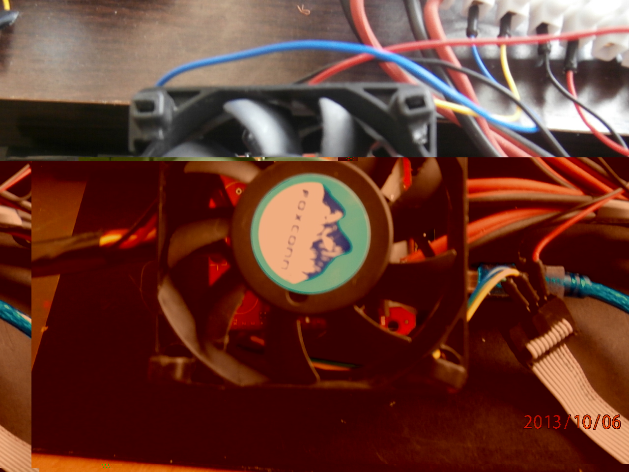

Postby vicente34 » Thu 3. Oct 2013, 14:43

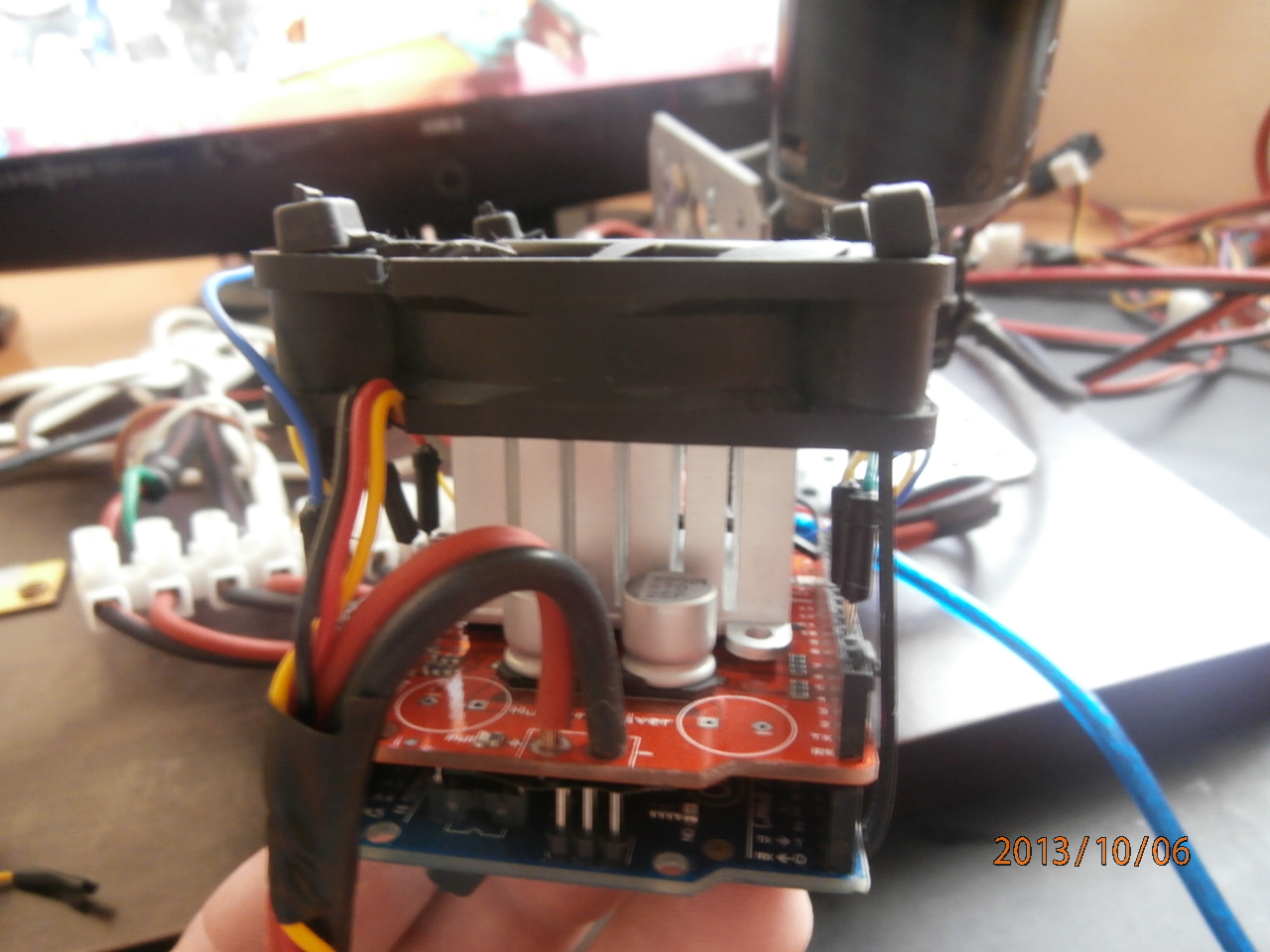

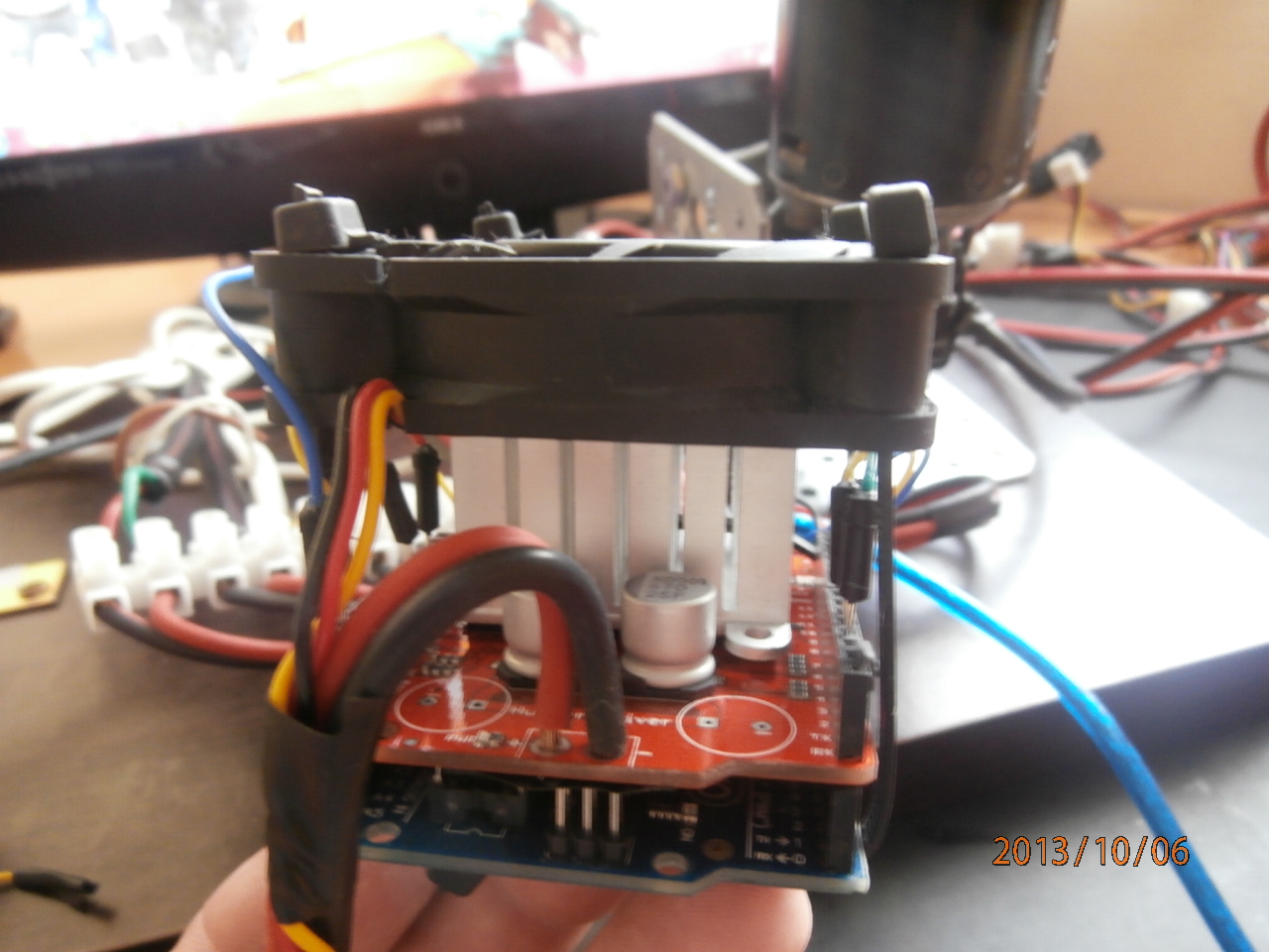

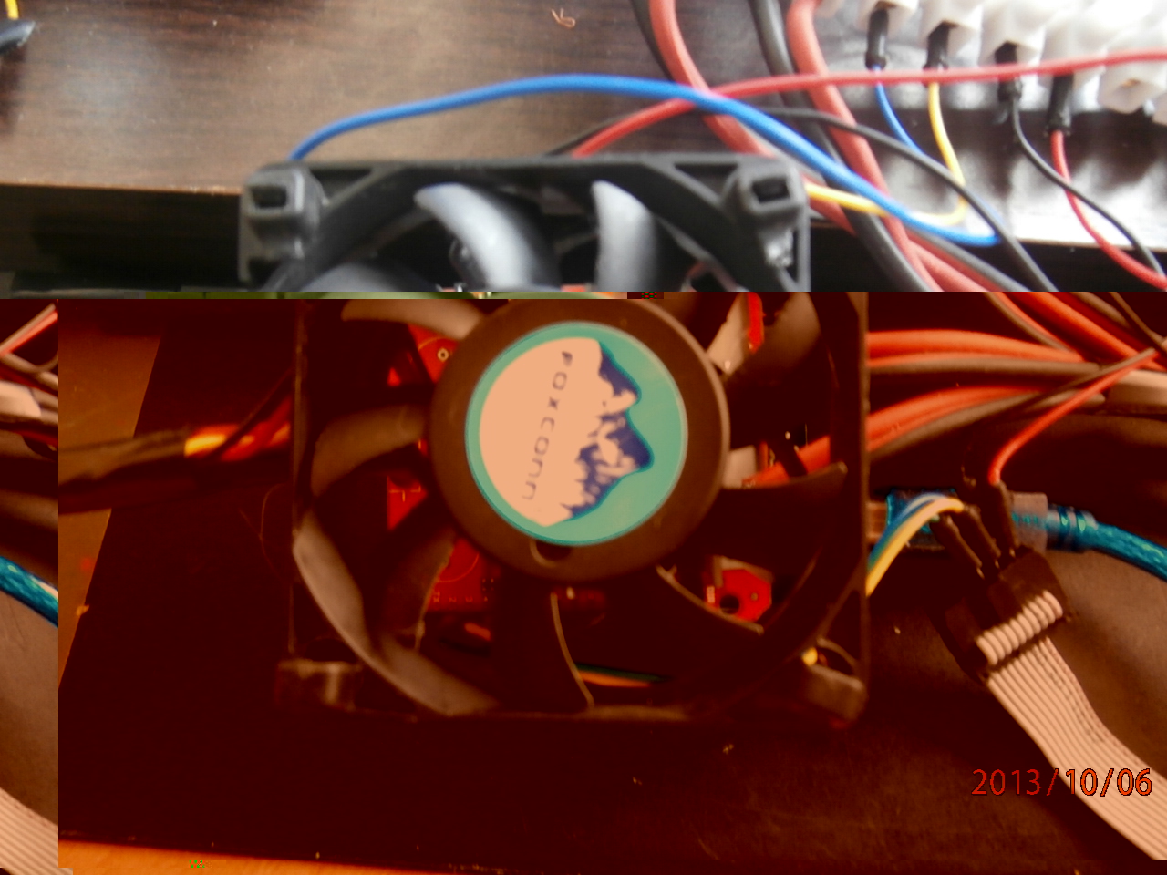

PS,veo que dominas el Ingles.Yo le he puesto un disipador de una placa base vieja, el pequeñito que esta colocado encima de uno de los inyegrados, que suele estar un poco mas abajo del micro (necesite cortarlo un poco), y el ventilador,uno de un pentium 3 que queda perfecto,despues en principio lo he agarrado todo con correillas de plastico y queda bastante bien,auque lo de las correillas intentare mejorarlo cuando monte el simu.

así nunca tendríamos problemas de sobrecalentamiento, Vicente yo tambien adapte el dicipador en la monster con su respectiva pasta termica con cinturones de plastico algo rustico jejeje pero no se me ocurre otra manera ya que con cinta doble cara el calor de los chips no se transfiere bien, hay una pasta termica que vi en unas tarjetas madre de pc que es chiclosa esa estaria bien para el dicipador de la monster pero no la consigo por ningun lado, veo que estas haciendo lo de el tacometro que bueno men, ese tacometro se ve con todo en el simu, ya lo vi montado en el video del cockpit de Psarias :shock: :shock: bueno haber si lo monto en el mio cuando termine con mi simu, pues con la novedad de que compre un asiento tipo deportivo :D :D :D hoy donde compre las rotulas pero fue una compra impulsiva jejeje no lo pense, me gaste una pasta que no tenia contemplada voy a andar jodido despues men :cry: :cry: :cry: me costo 2000 pesos mexicanos que son como 112 eurucos, no es un RECARO o SPARCO pero para el simu yo digo que funca pesa lo mismo que un asiento de mi auto sino es que menos ahora si a ver lo de la base que material me recomiendan que no sean perfiles de aluminio ya que no lo hay en mi rancho y esta muy caro, aquí les presento el asiento la monster con y el arduino saludos... :D

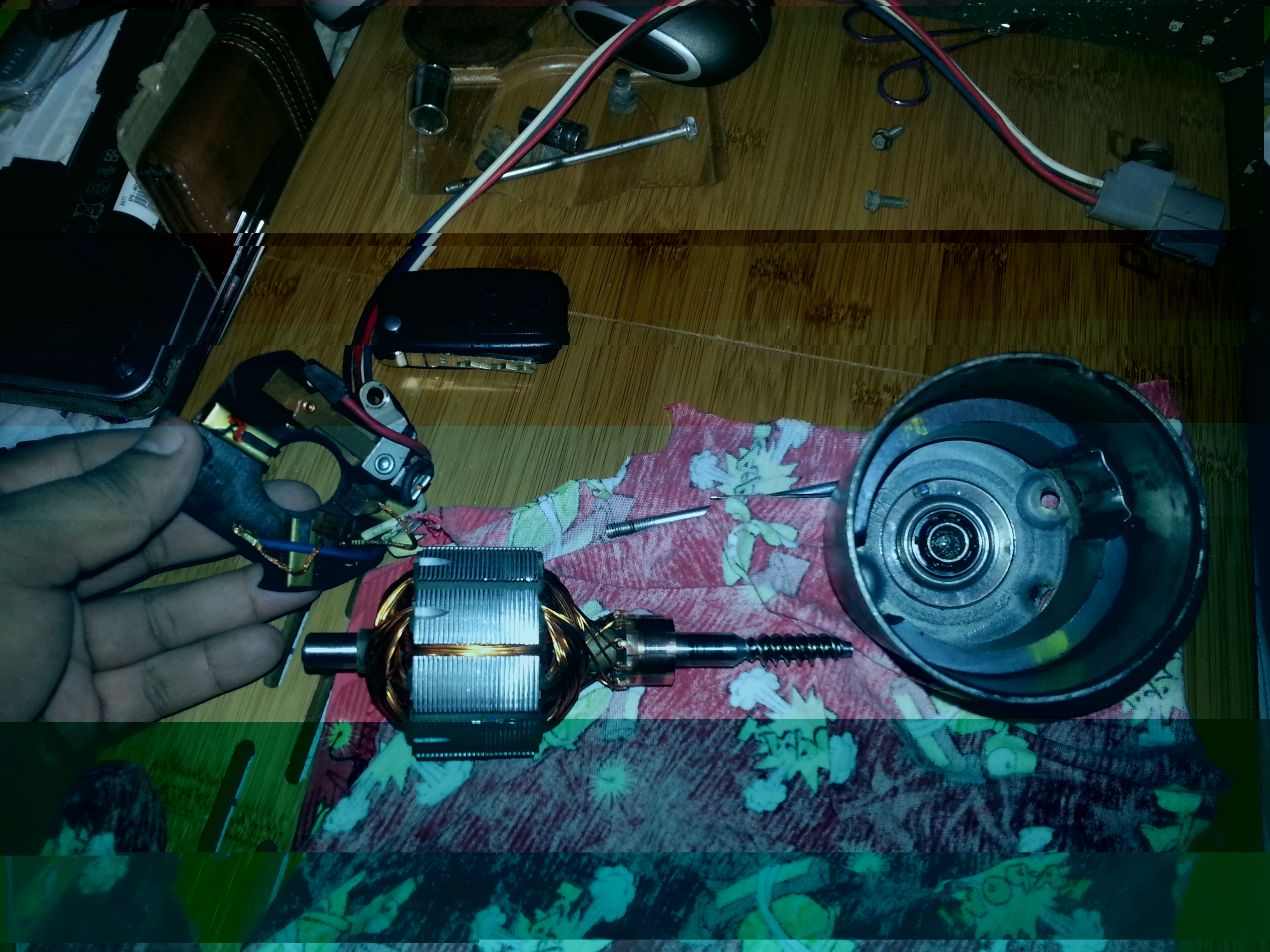

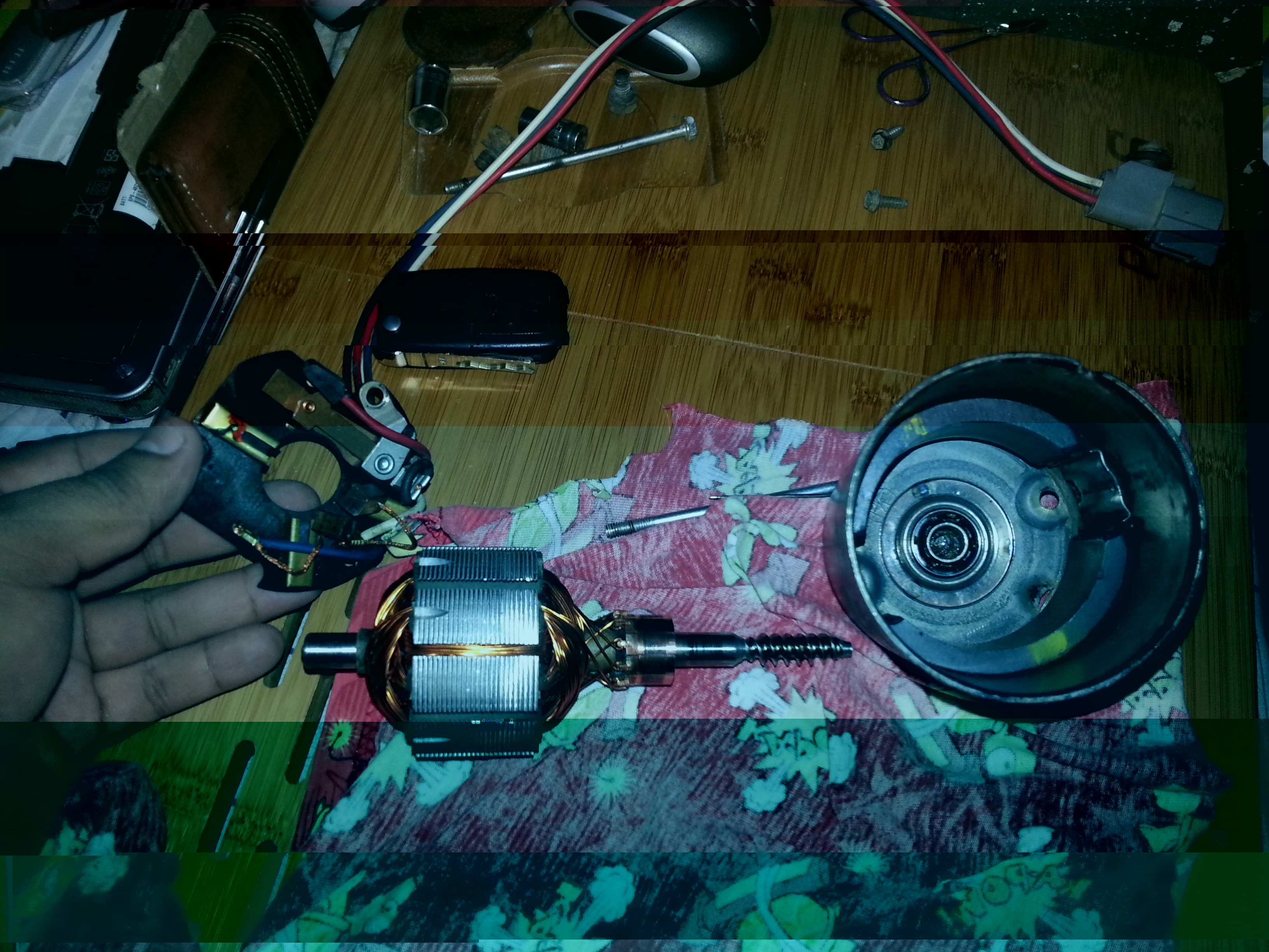

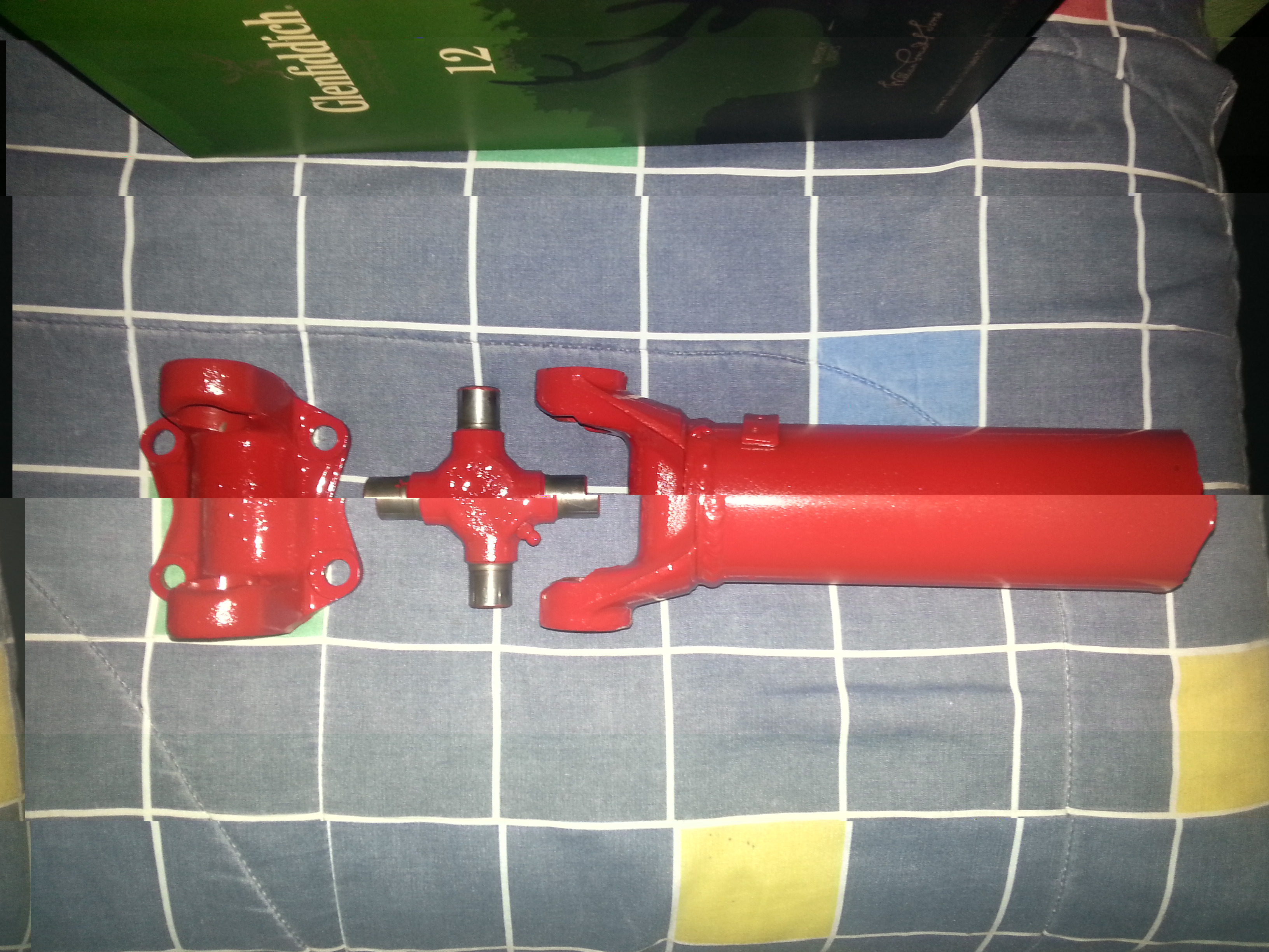

Bueno aqui cambiándole los carbones al motor y la junta universal de una camioneta ya limpia, lijada y pintadita por que estaba llena de grasa y lodo...

Veo que ya tienes bastante material.El asiento esta muy guapo y se rompe antes todo el simu que la junta universal que te has buscado,Dios mio eso es de un eje de transmision ¿no? :lol: :lol: :lol: :lol: :lol:
Yo tambien he estado buscando por aqui esa pasta termica que se pega,pero nada.De todas formas lo que hace falta es que la monster no se caliente y con la correilla de plastico no se calienta,lo demas es estetica y para eso ya tendremos tiempo,ahora lo que tenemos que hacer es que toda la electronica funcione a nuestro gusto y despues ya nos ocuparemos de dejarlo todo bonito jajajajaja.

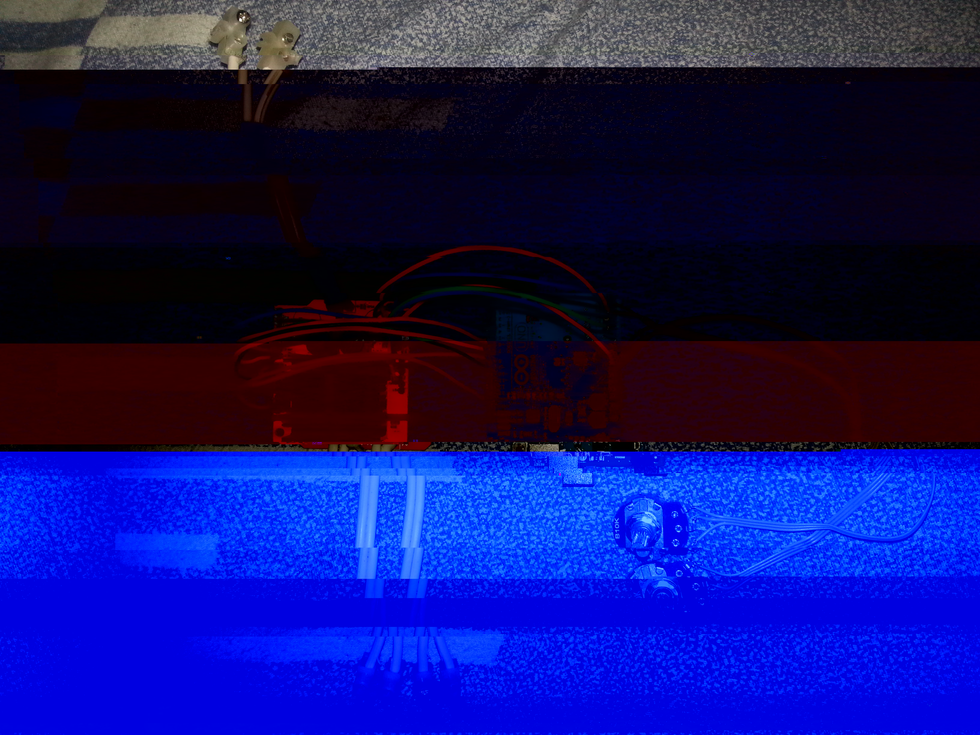

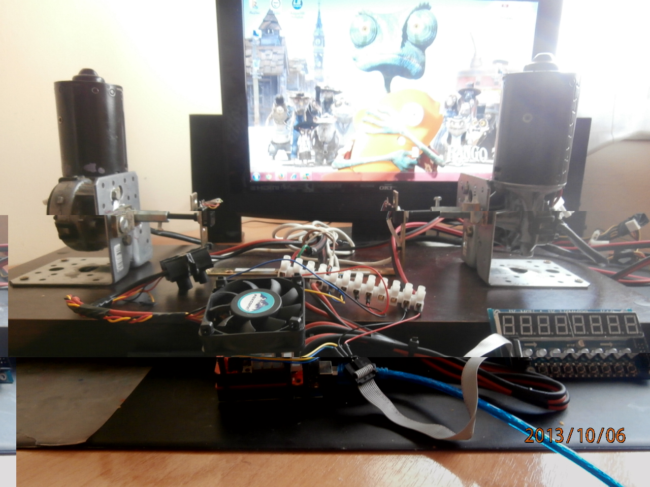

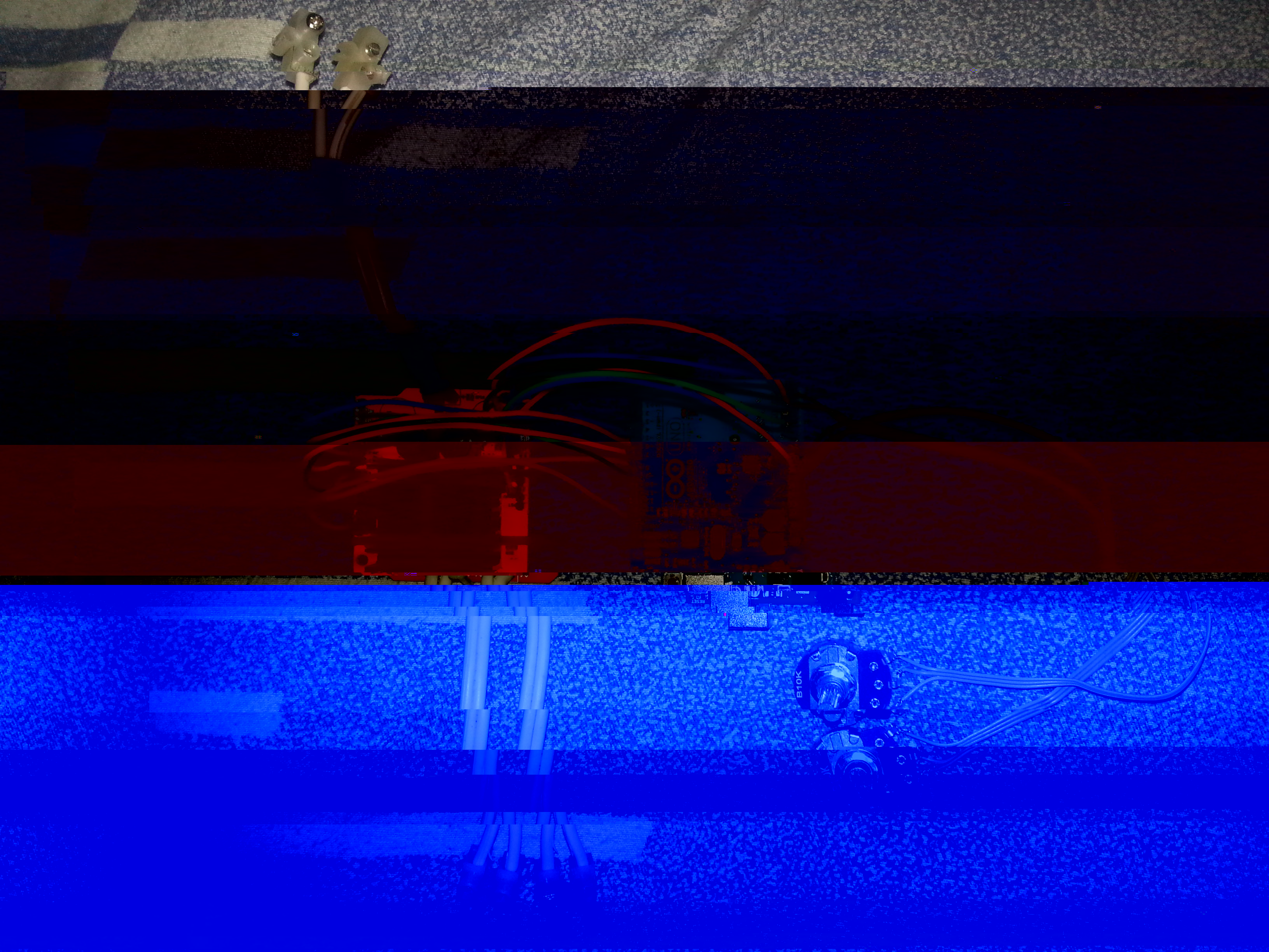

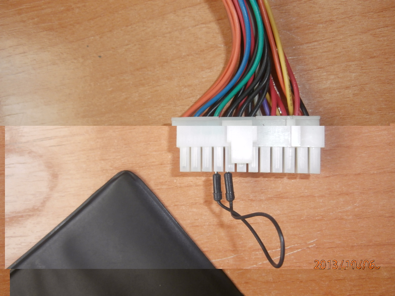

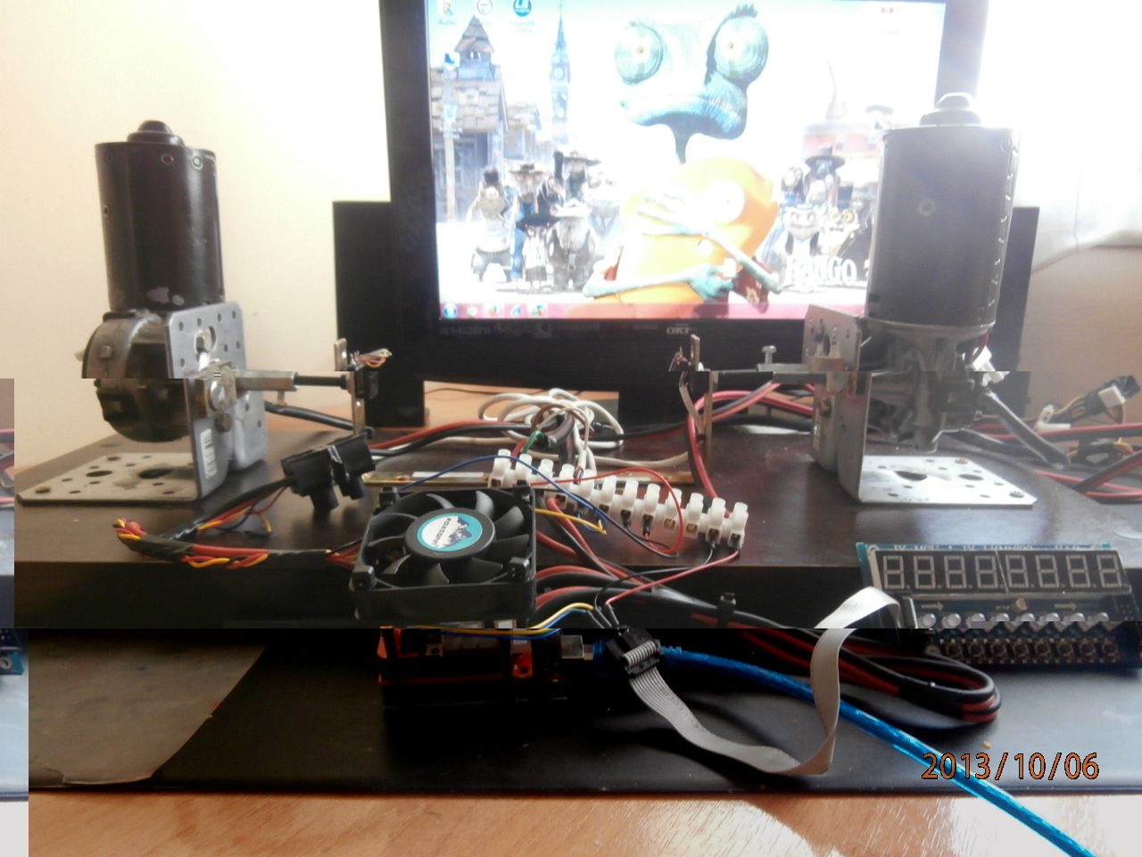

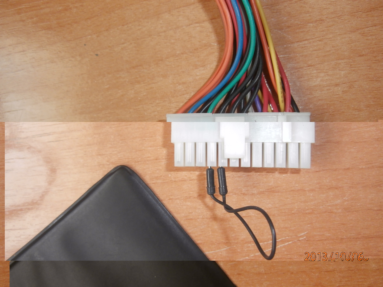

Bueno PS lo prometido es deuda,estas son las fotos de lo que tengo hasta ahora.Tener en cuenta de que solo es un prototipo y de que cuando este todo montado en su sito,cualquier parecido sera *
Conexin entre verde y negro para funcionamiento de la fuente fuera del Pc
Ventilador Pentium III
Motor y potenciometro
Arduino y Monster
TM 1638
Todo montado encima de una tabla para las pruebas
