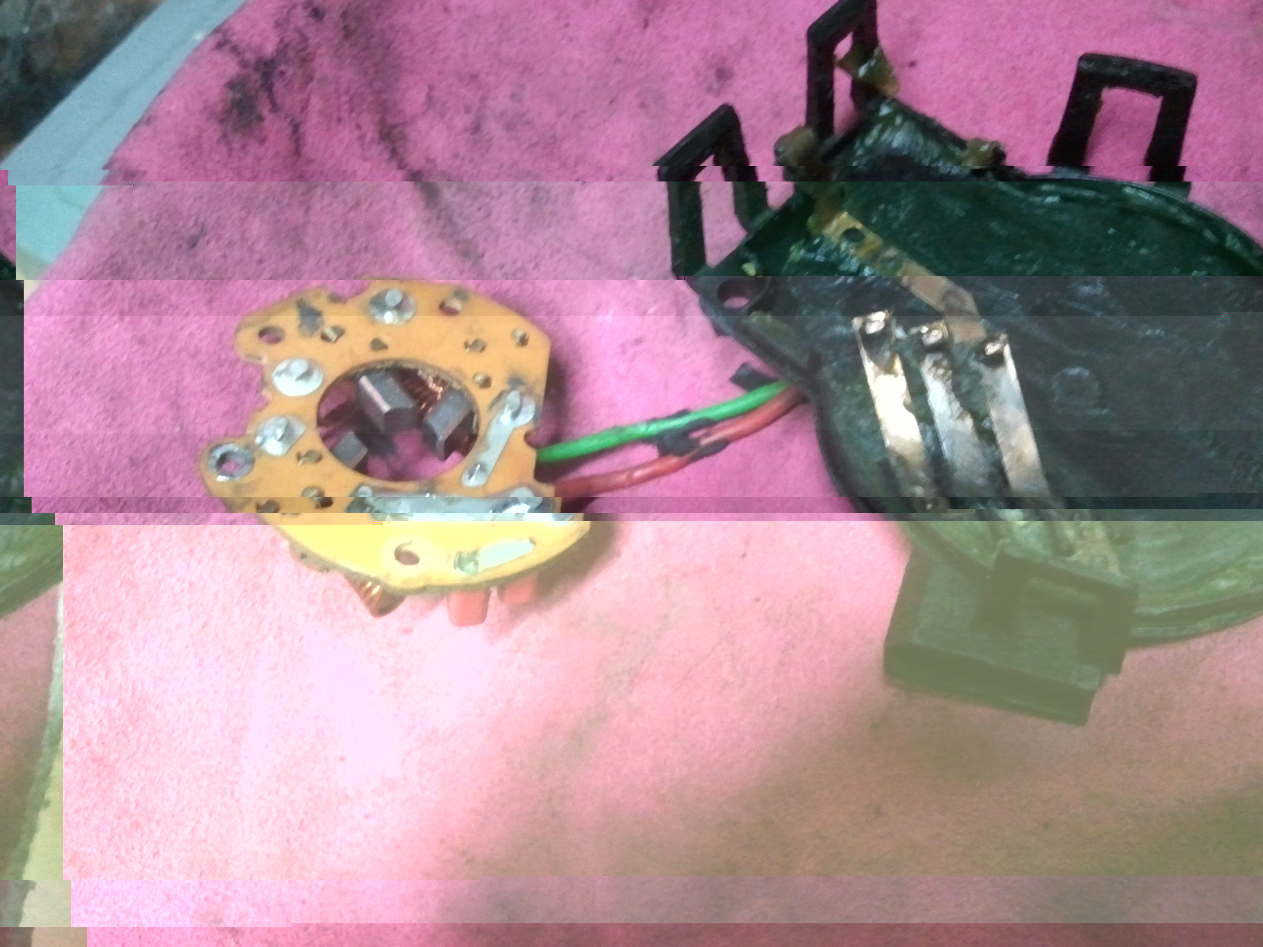

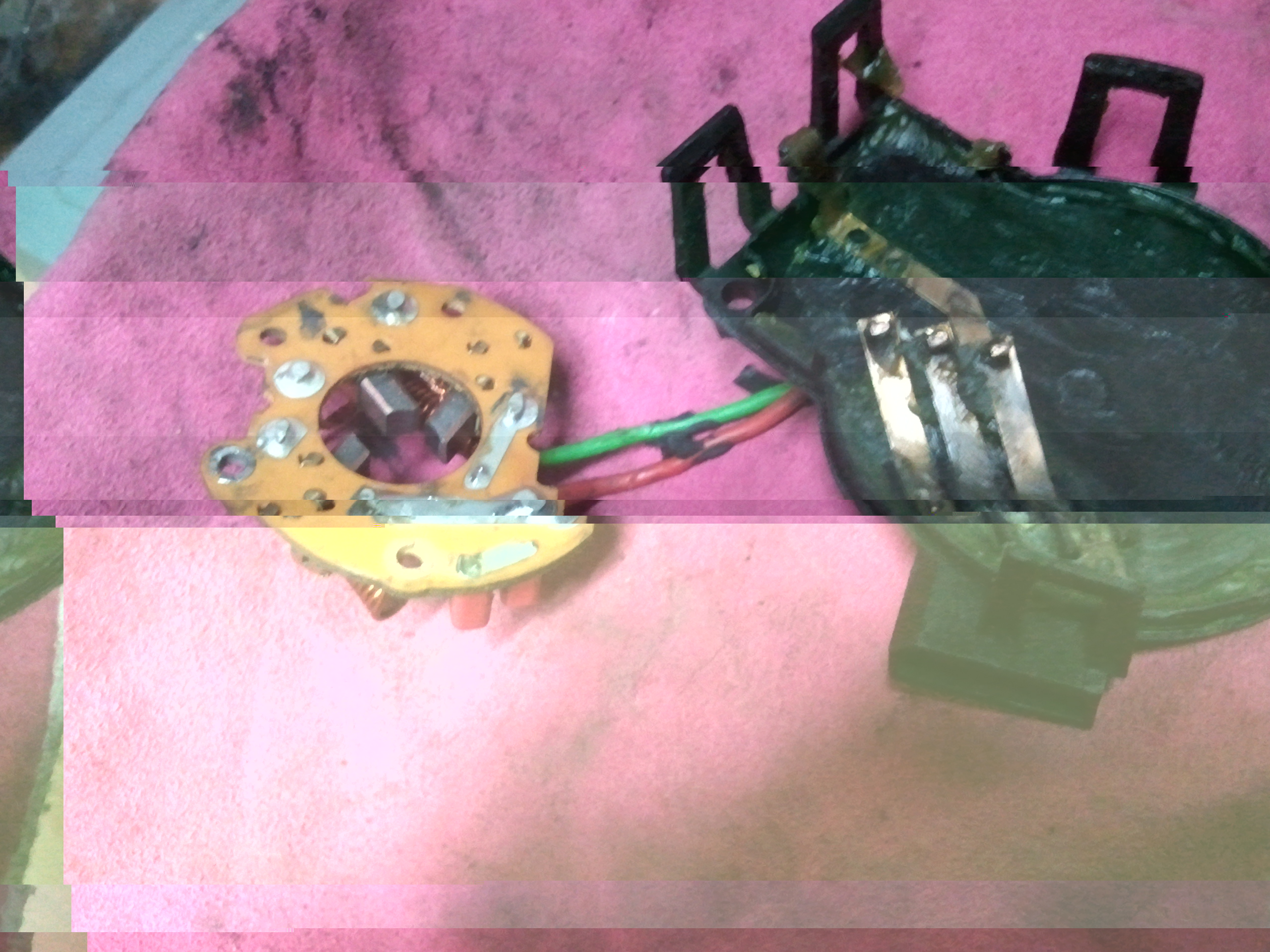

Postby dgferrete » Thu 28. Nov 2013, 22:51
Ya está, tenía guardados varias post de estos, y es la escobilla que os es puesto en la foto. Se repite en todos los post que una de las escobillas tiene como una pequeña pletina que la que conecta con la carcasa del motor.
la he cortado, solado un cable y un poquito de cinta para que no haya sorpresas.
Gracias.

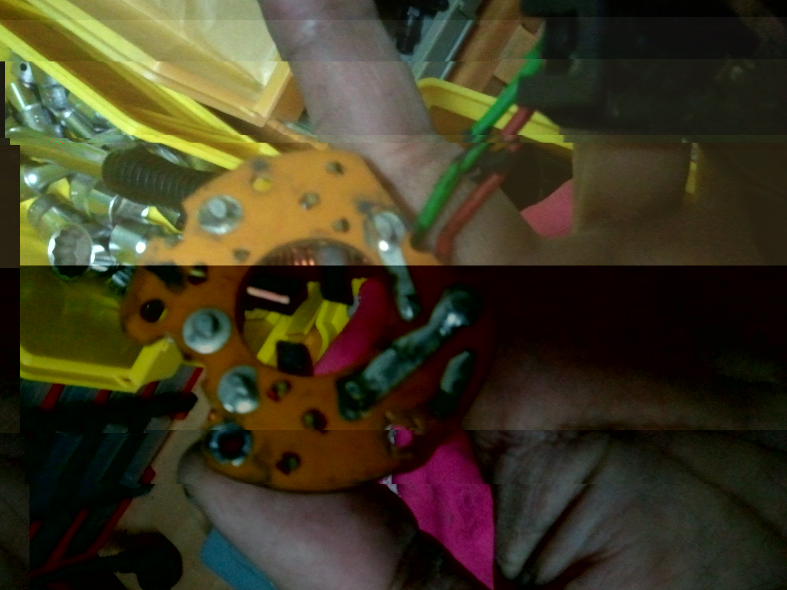

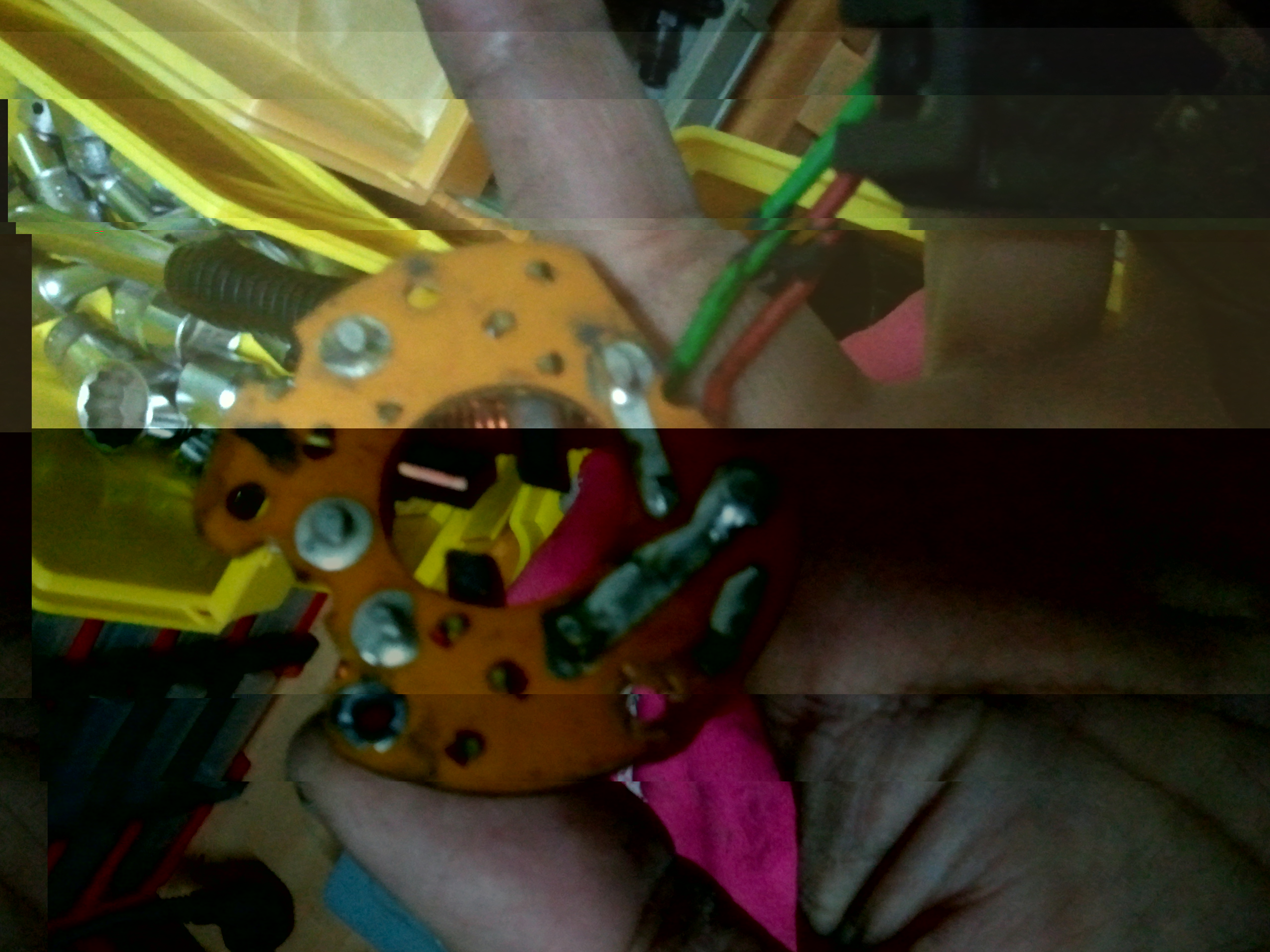

Postby stoki57 » Fri 29. Nov 2013, 00:03
Hay van las fotos que comentaba.., lo de los transistores si es que son transistores hay que quitarlos????????, me refiero a los dos cuadraditos rojos que hay.

Postby dualin » Fri 29. Nov 2013, 00:21
Pues no parece que esos condensadores estén al chasis, de todos modos tendrías que comprobarlo. En mi caso tenía un condensador que una de las patas seguías la pista y acababa en un agujero de los tornillos que iban al chasis. En mi caso lo quite y asunto solucionado. Normalmente esos condensadores solo sirven para las velocidades intermitentes, o sea, en nuestro caso para nada. Además como lo normal es conectar directamente a las escobillas, no al conector del motor, que estén o no es indiferente.
Espero haberte ayudado un poco.

Postby vicente34 » Fri 29. Nov 2013, 15:31
Esos condensadores sirben seguramente para eliminar parasitos y ruido en las lineas electricas que puedan interferir en los aparatos electronicos como la radio del coche o el telefono mobil.Cuando aisles de masa el portaescobillas quedaran inutiles y no te serviran para nada

Postby dgferrete » Fri 29. Nov 2013, 16:05
jejeje te lo dije dualin, genial me alegro.
Stoki, si te fijas en la última foto que puse, tus motores en una de las escobillas irán como la foto, ese es el que hay que cortar y ponerle un cable.

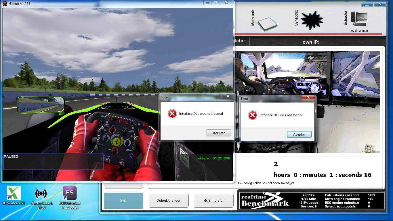

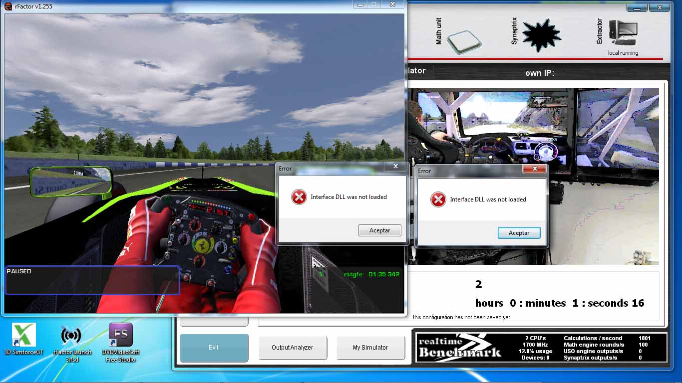

Postby INFERNO » Tue 17. Dec 2013, 05:27
Hola a todos veo esto muy tranquilo, jejeje tal vez sea por las fechas :) , pues ya he logrado hacer funcionar todo con el codigo de sirnoname pero ahora resulta que al minuto o menos de estar funcionando el x-sim me arroja un error con dos ventanas que dicen interface DLL was not loaded no se a que se deba, les dejo una captura espero y me puedan ayudar salu2 :D :D :D ...

Postby dualin » Tue 17. Dec 2013, 10:10
Hola tío, la verdad da que si, que esta todo muy tranquilo, pero eso no quiere decir que estemos quietos, jajajaja. Yo ahora mismo estoy preparando un cockpit nuevo, pero estoy en fase de desarrollo, tengo que vender el mío actual para conseguir pasta para el nuevo. Además también tengo muy avanzado un tuneo qie voy a hacerle a mi volante para convertirlo en uno de F1. Voy a ponerle el displayXR de xtremeracers y alguna cosa más. Por cierto, si alguno esta interesado en el display qie me lo diga porque he encontrado una empresa que nos hace las placas de forma industrial muy baratas.
Con respecto a lo tuyo, a mi me pasa igual, pero reinicio el ordenador y ya funciona bien y no vuelve el fallo, normalmente me pasa a la primera. Leí que ese fallo solía ser por tener un cable USB muy largó o muy malo. Tengo que probar a ponerle un hub autos lamentado a ver si así no pasa. Prueba a cambiarle el cable a ver si se te soluciona.
