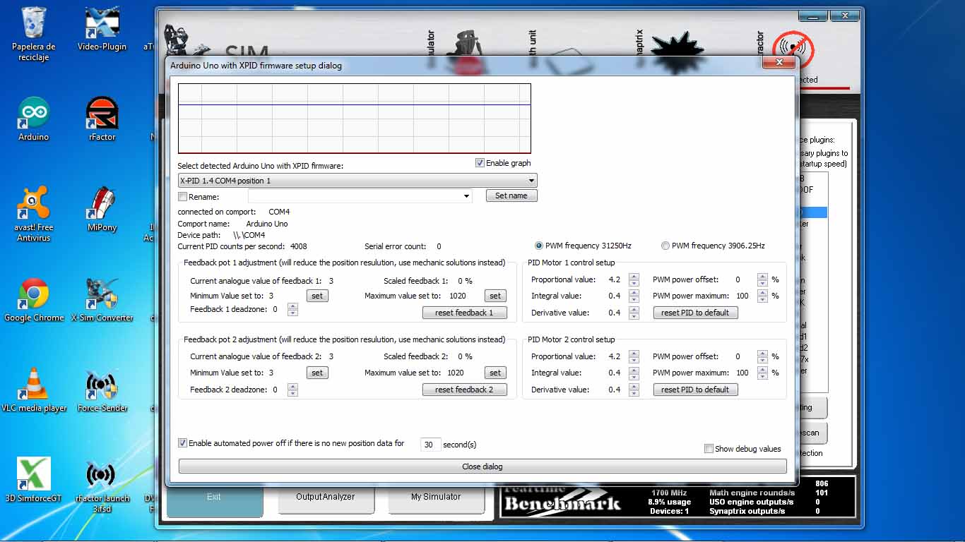

Gracias merchane por el dato..... jajajaja :lol: :lol: todavía puedo hacer funcionar el de prilad, y ya consiguieron hacer funcar el de sirnoname :o :o :o pues que intento con el de sirnoname y nada no logro que la monster haga algo, lo conecte como lo puso dualin inyecte el ino copio el, dll, borro todo en el uso me voy a interface settings, desactivo todo menos usb xpid, abro las opciones calibro los pot en mínimo lo dejo en 3 y en máximo lo dejo en 1020 los 2 y el power offset en 0 también los 2 pongo el juego es el rfacto 1 y nop nada no se ques toy haciendo mal agradecería cualquier observación y ayuda saludos... :D

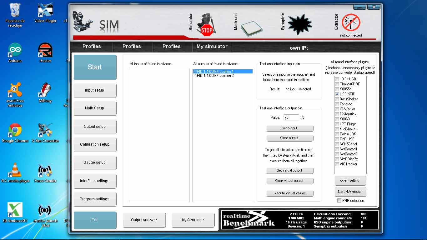

Postby dualin » Fri 22. Nov 2013, 10:34
Hola, si pruebas a moverlos directamente con el x-sim funcionan?? Se hace en la pantalla donde seleccionas los plugins, donde dejas solo el xpid, hay una ventanita rotulada como value, donde pones un valor de 0 a 100, si pones 20 el motor (eje) que tengas seleccionado debe ir hacia abajo y si pones 70 por ejemplo iría hacia arriba. Tienes que darle al botón set output para que ejecute. Ya nos contarás.

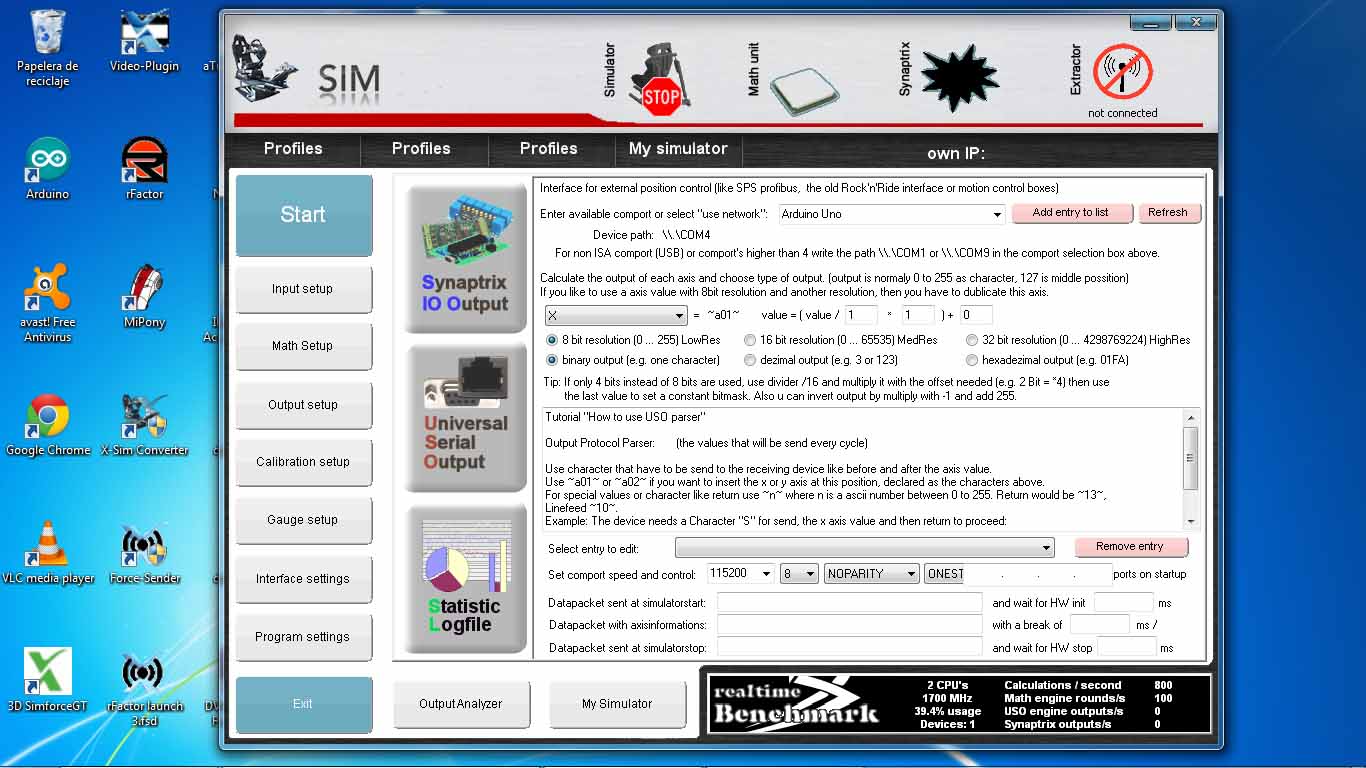

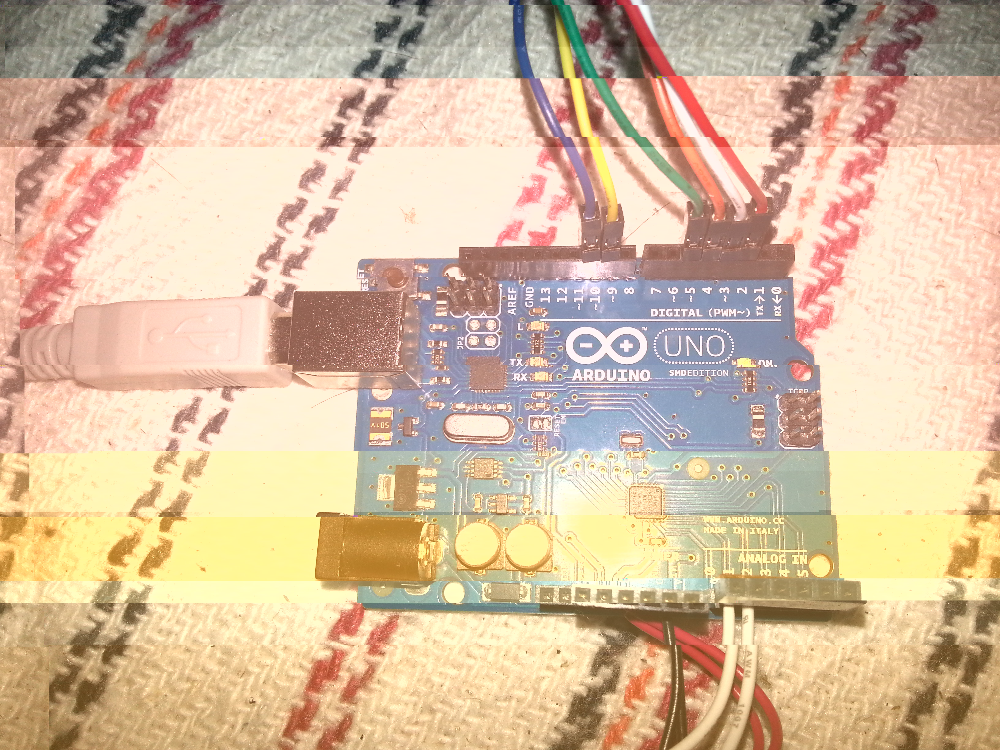

Hola amigos, gracias por la pronta respuesta dualin pero la p… monster no le hace caso al arduino se parece a mi vieja, que también nomás no me pela que porque no le he puesto atención desde que volví a poner manos a la obra en el simu jejejej :lol: :lol: :lol: … hise lo que me indicaste le pongo 20 o 70 al value se ve que el arduino recibe el comando por que parpadea una sola vez pero la monster no hace nada, les dejo unas pict para ver si el cableado esta mal, la configuración del uso y una de los settings del usb xpid, cabe mencionar que tengo todo desmontado sin los motores y los potensiometros sueltos para evitar errores salu2…
monster
arduino

usb xpid
uso
