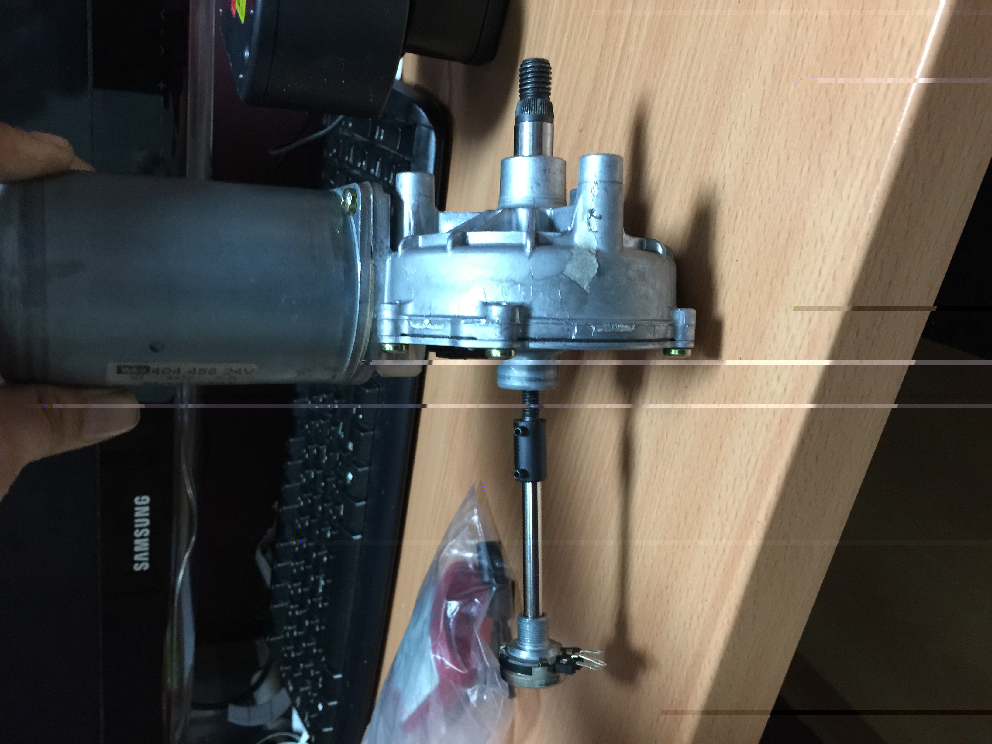

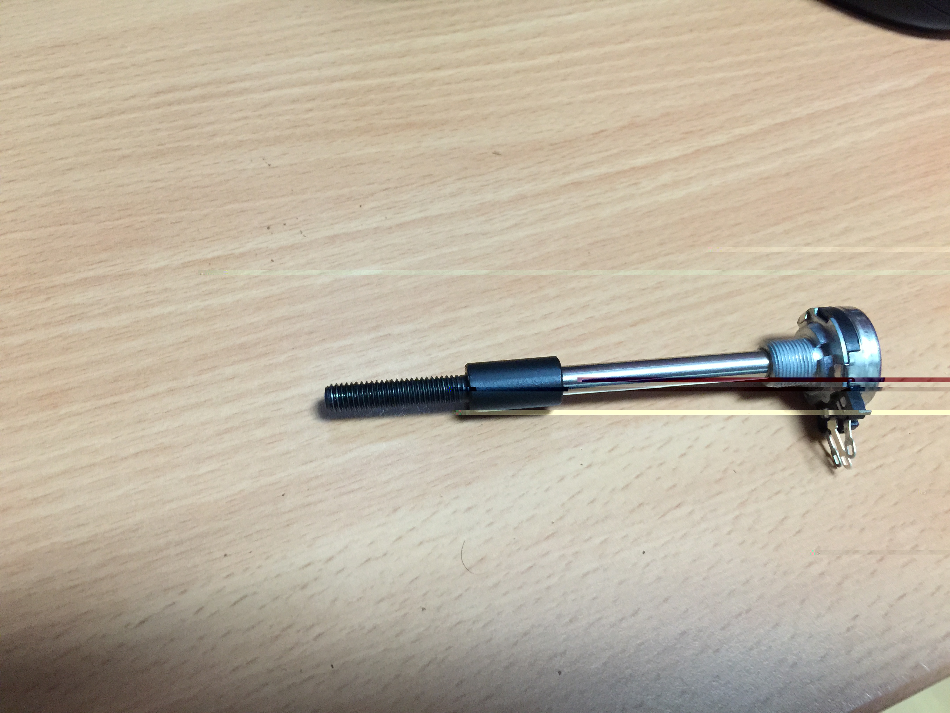

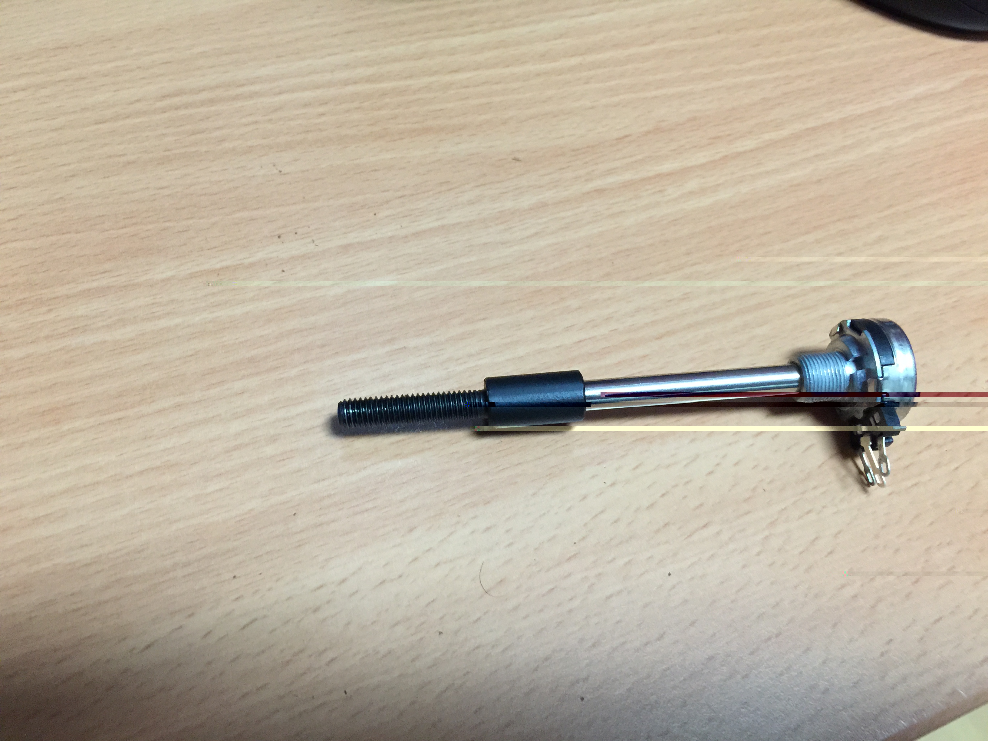

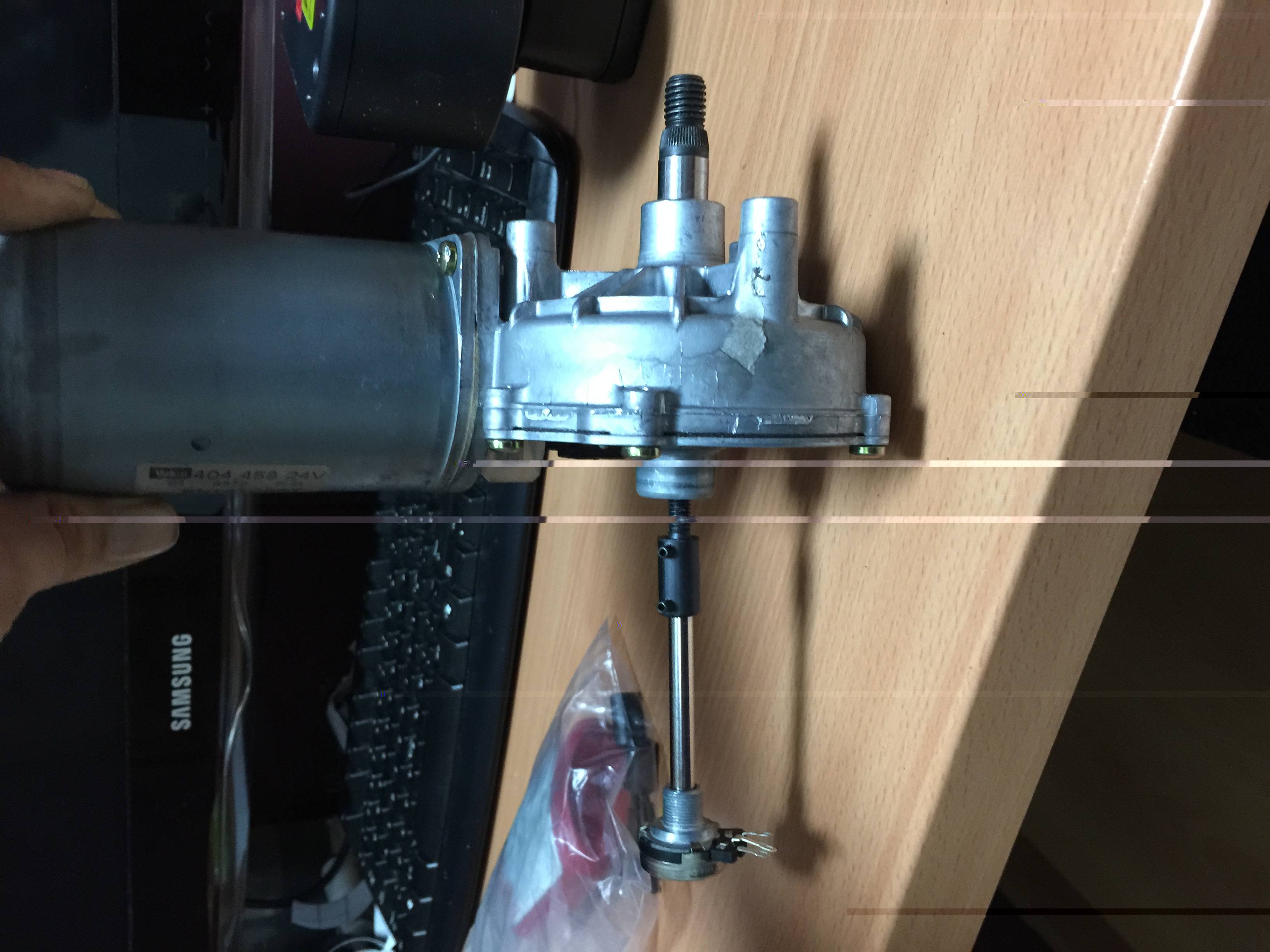

seguimos avanzando,esto va tomando buen rumbo,ya tengo los casquillos para los potenciometros,listos para conectar al eje de motor,
una observacion(en los planos de el motor smolka que figuran en la pagina del fabricante ,indican que el diametro de el eje donde conecta el potenciometro es de 3m/m de diametro y de tolerancia 7,digamoslo asi la dureza de el metal.si utilizamos un metal de tolerancia inferior se acabara desgastando por ser mas debil), unas peguntas:al alimentar los ibt-2 a 24v,tengo que hacerle el test a las placas a 24v en vez de a 12 y tienen que dar ambas 24,0 24,1.nuca por debajo de esos valores??? a la espera de tener la electronica preparada y poder seguir avanzando espero vuestra respuesta,os dejo unas fotillos de los avances.
me muero de ganas por montarlo y probarlo en el rfactor o en el rbr :shock:
el potenciometro con el casquillo y un pasador roscado
