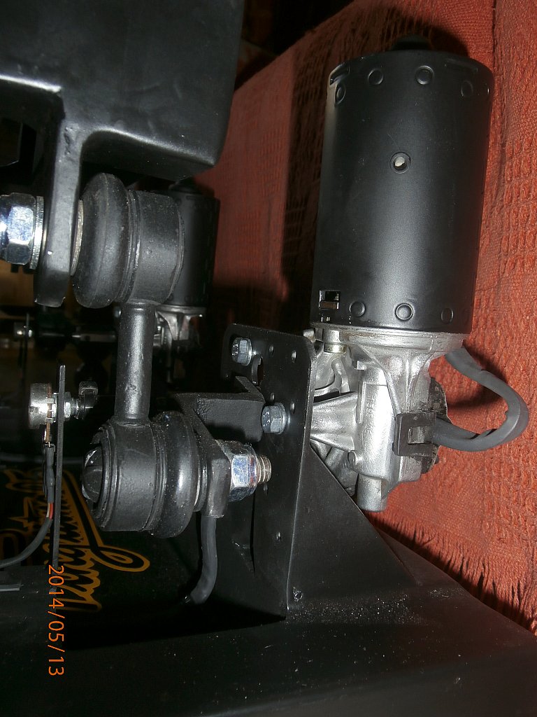

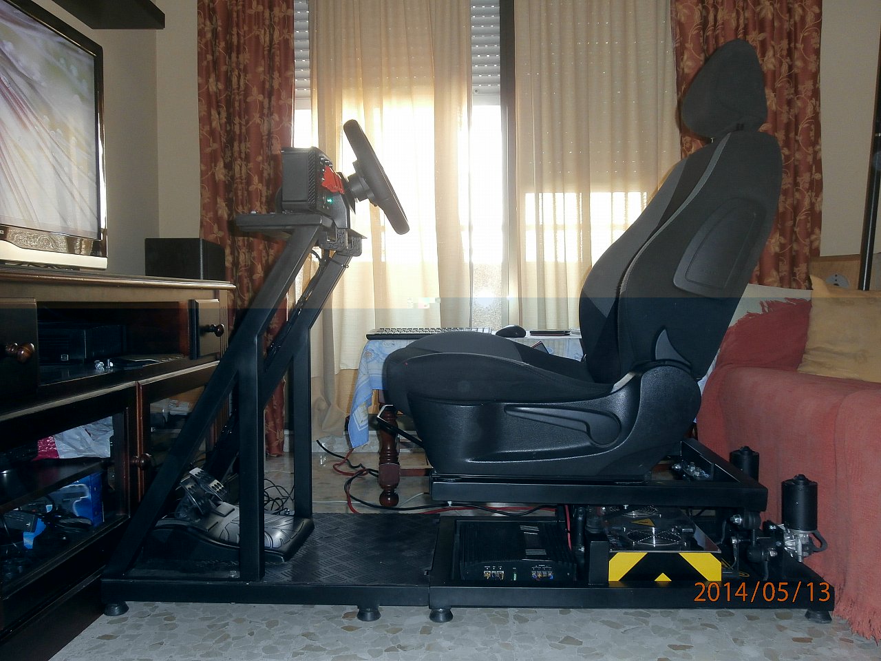

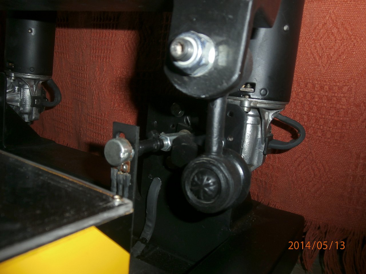

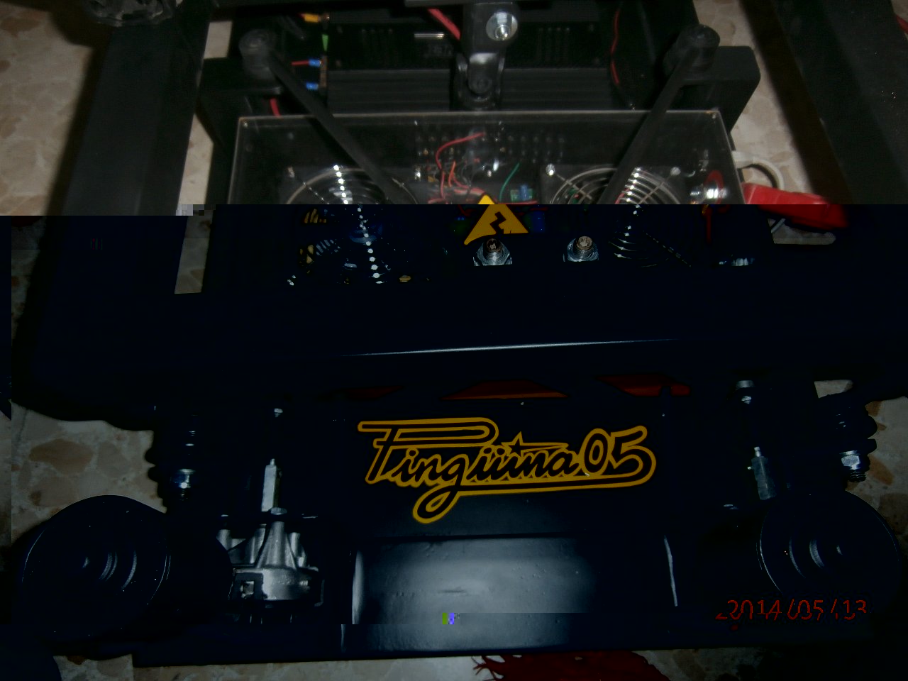

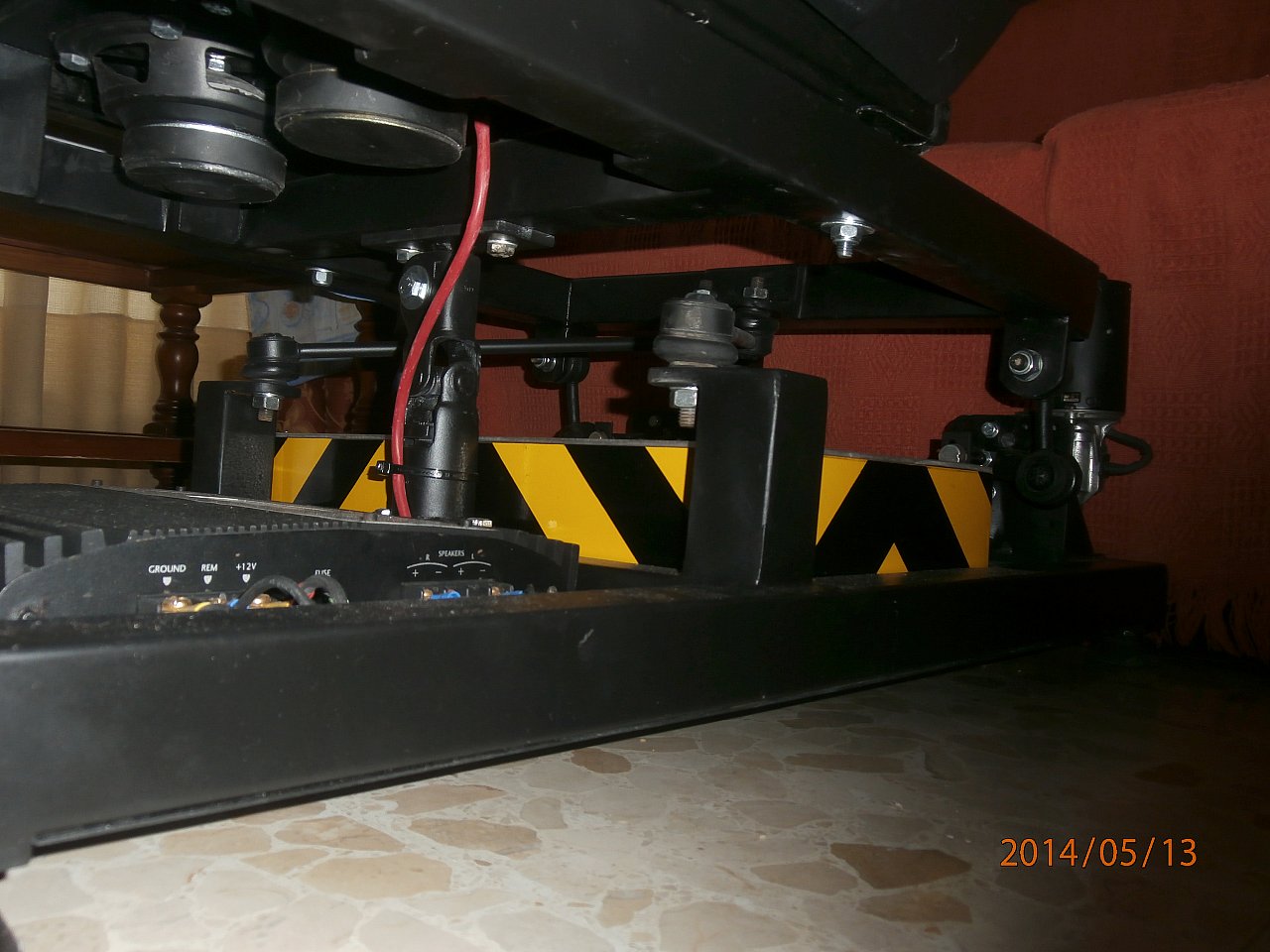

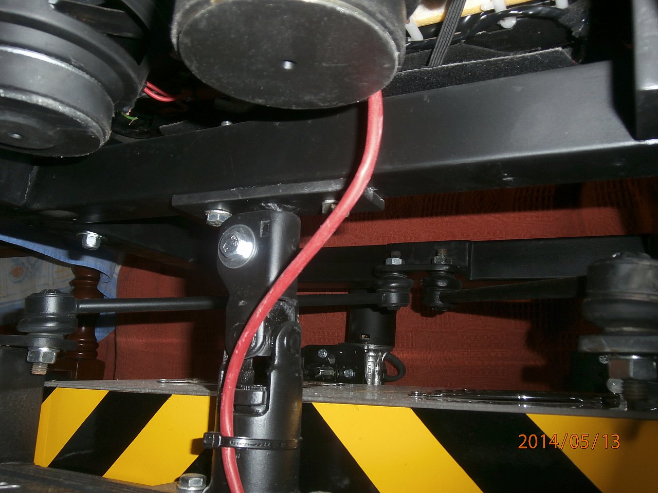

Postby vicente34 » Wed 11. Jun 2014, 20:44

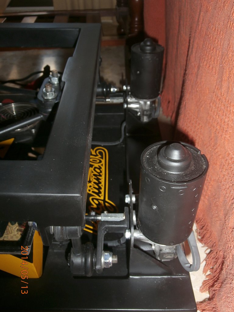

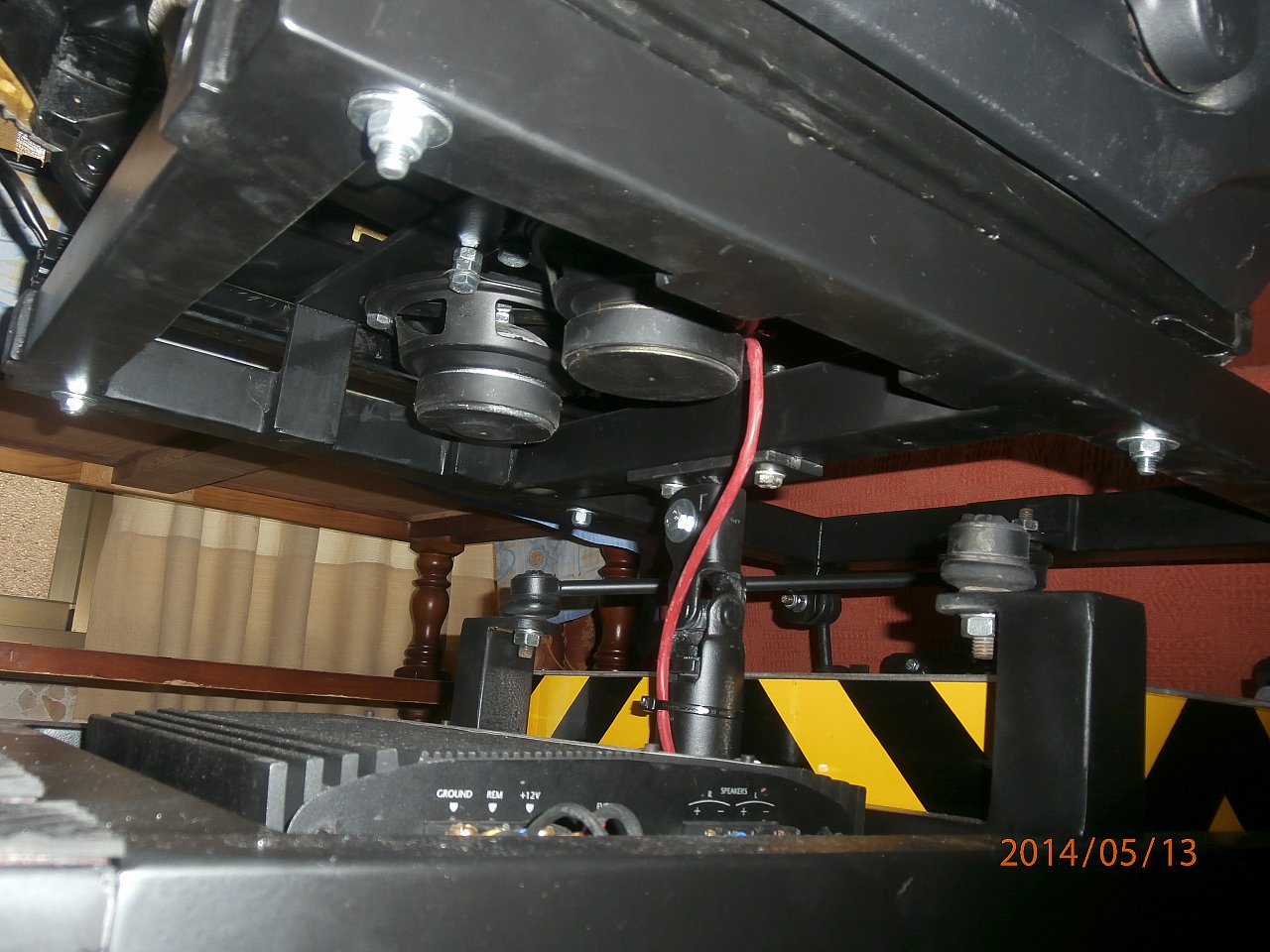

Bueno lo prometido es deuda,aqui tienes para entretenerte un rato. Ten en cuente que mi simu se desmonta en 2 partes, yo quito toda la parte delantera y dejo sola la plataforma del asiento para poder guardarlo mejor

Muy currado!!! Estas moviendo todo eso con una fuente o para la etapa pusiste otra fuente a mayores?

Buen trabajo Vicente,te ha quedado muy guapo y todo muy recogido.me viene estupendo para coger ideas.
Ya que me lo comentas,me voy a ir a por loa motores de bmw que ya tiene preparados el del desguace y me dejo de historias.
Así que lo próximo va a ser tomar medidas internas del cajón y mandar cardan y motores a un Herrero para que me haga la estructura.
De nuevo muchas gracias por las fotos y la ayuda,así da gusto.

Gracias,lo muevo todo con una bateria que tengo en el balcon y que a su vez esta conectada en paralelo con una fuente de pc de 350w de donde saco tambien los 5v de los potenciometros,
Lo tube que hacer lo mas compacto posible para que me entrara en ese espacio ( apenas 1.5 mts ), desmontable y lo mejor acabado posible, porque la parte del asiento se queda en el salon y lo utilizo para ver mis pelis.
