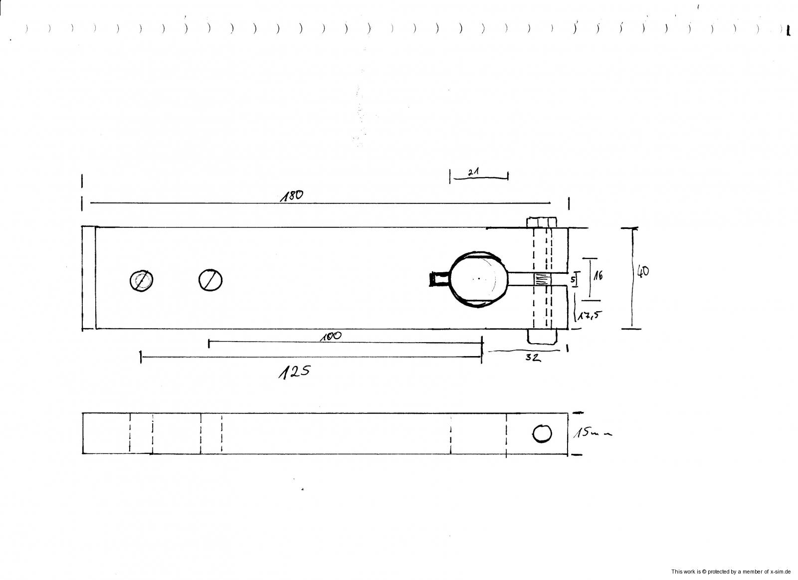

Anbei mal was auf die schnelle hingeschmiertes...
Kann gerne eine DXF nach deinen Vorstellungen erstellen.
edit: Alternativ kann man das natürlich auch ohne Passfeder lösen bzw. die "Nut in den hebel integrieren"...
Wie wird der Hebel auf deinen Motoren axial gesichert?

Und die datei mal anhand deiner Skizze etwas angepasst:
Besten Gruß
yoko
Re: 3DOF mit A/C-Motoren Teilesuche: Wellenanlenkung
Postby yokoyoko » Fri 7. Dec 2012, 13:13
Anbei nocheinmal als Drawing:
Hier kannst du nach belieben den Rotstift ansetzen :lol: Ich könnte das dann für dich übertragen und als "fertige" DXF (2d) hochladen. Mit so einer Datei werden CNC Fräsen oder Laserschneider oä. gefüttert.
Als Material würde ich erstmal mit "normalem" E235 oder etwas höherwertig planen/rechnen.
Die Datei und deinen Werkstoffwunsch kannst du dann per Mail oder persönlich mal bei den üblichen Verdächtigen abgeben. Die sagen dir dann im Algemeinen recht zügig (sofort) was das kosten würde.
(Oberflächengenauigkeit, Toleranzen, usw. müssen natürlich noch in die Zeichnung mit rein - auch die Passfedermaße sind noch ausm Bauch muss dann noch der DIN 6885 angepasst werden)
Zur weiteren Berechnung bietet sich auch die DIN 6892 an... wobei ich persönlich würde es großzügig Dimensionieren und bauen. Da wo es auf Dauer aufgibt (wenn überhaupt) wird es verstärkt...
Grüße

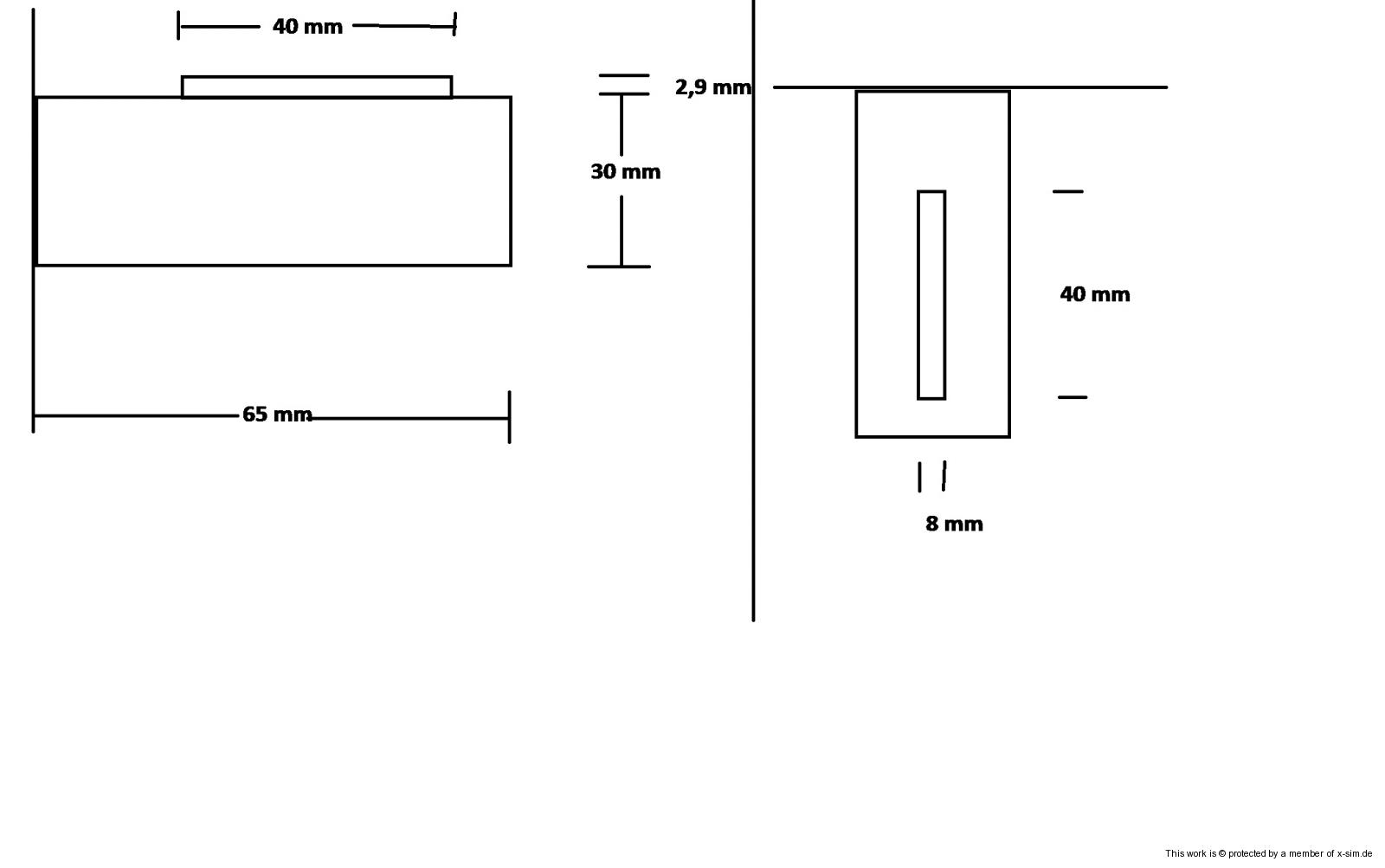

anbei eine Skizze mit meinem CAD-Programm Paint ;)
Hier hab ich die Wellenmaße mal eingetragen. Hab sie mittels Messschieber ermittelt.
867
Reicht dir das so ?

Postby yokoyoko » Tue 11. Dec 2012, 16:06
Hi Gossi,
danke fürs Update. Ja das reicht so, da Passfedern einer Norm unterliegen. Messschieber ist also voll ok - die genauen Werte holt man sich dann eh aus der DIN.
Zur Eingrenzung der Dimensionierung wäre natürlich noch ganz cool zu wissen, was du genau vorhast. Oder besser gesagt was für Kräfte erwartest du grob /bzw. was können deine Motoren max? :lol:
Scheinen ja ganz gute Kawenzmänner zu sein - zum Spass nehemn die ja keine 30mm Welle mit einer 40er Passfeder :o
Wenn man jetzt den Hebel tailliert an der Wellenaufnahme macht (>=40mm) "nur" um später einen Seatmover hin und herzuschaukeln würde es unnötig teuer machen. Ich hoffe du verstehst was ich meine. Treibt halt eventl. unnötig die Fräszeit hoch... Wenn du auf der anderen Seite den Hebel aus 5mm oä. machst, dann hast du eventl. nach ein paar mal simulator benutzen eine Passfedernut ringsherum :lol:
Besten Gruß

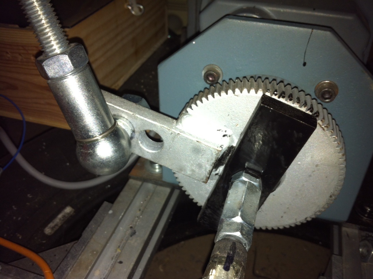

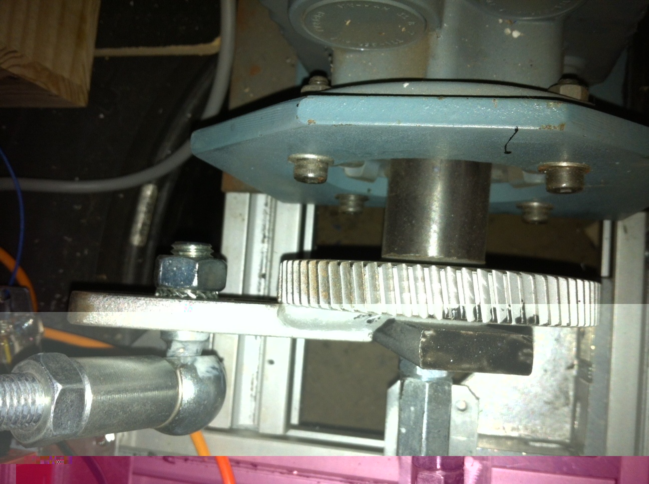

Postby vicpopo » Tue 11. Dec 2012, 17:58
Hallo yokoyoko und zusammen,
Ich gebe euch ein kleines Idee.Die Ausführung ,das ich weiter vorstellen werde,kommt darauf an deinen Getriebe Hersteller.
Wenn er kann einseln Teilen liefern ,könnstet du vielleicht etwas anfragen.
Fragt mal ihn ob er in seine Teilespektrum eines Teil das das selbe Innendurchmasser und Passfeder hat.
Unseres Getriebe hat ein Aussendurchmesser von 25mm mit eine Passfeder 8mm breit 30mm lang(mit auch Gewinde Bohrung).Wir haben ein Rad (Rad von andere Getriebe) das eine Innendurchmasser und Passfeder mit selben Mass hat.
Danach haben wir darüber ein Stück Metal geschweisst um das Hebel fertig zu machen.
Das Rad war nicht gehärtet.
Du kannst vielleicht der Getriebe Herteller anfragen.Das kostet nicht , nur nein eventuel.
Du wirst später ein Bild von unsere Ausführung anbei finden.Ich muss zuerst das Foto machen.
Gruss
