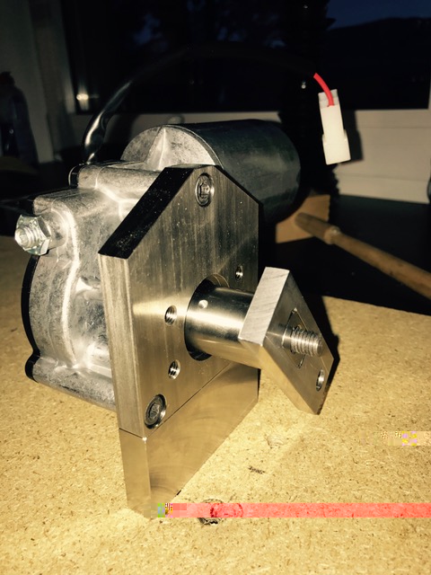

Kleiner Einblick meines Motor´s !
Motoraufbau
