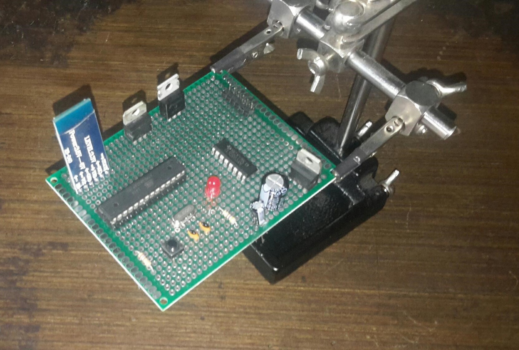

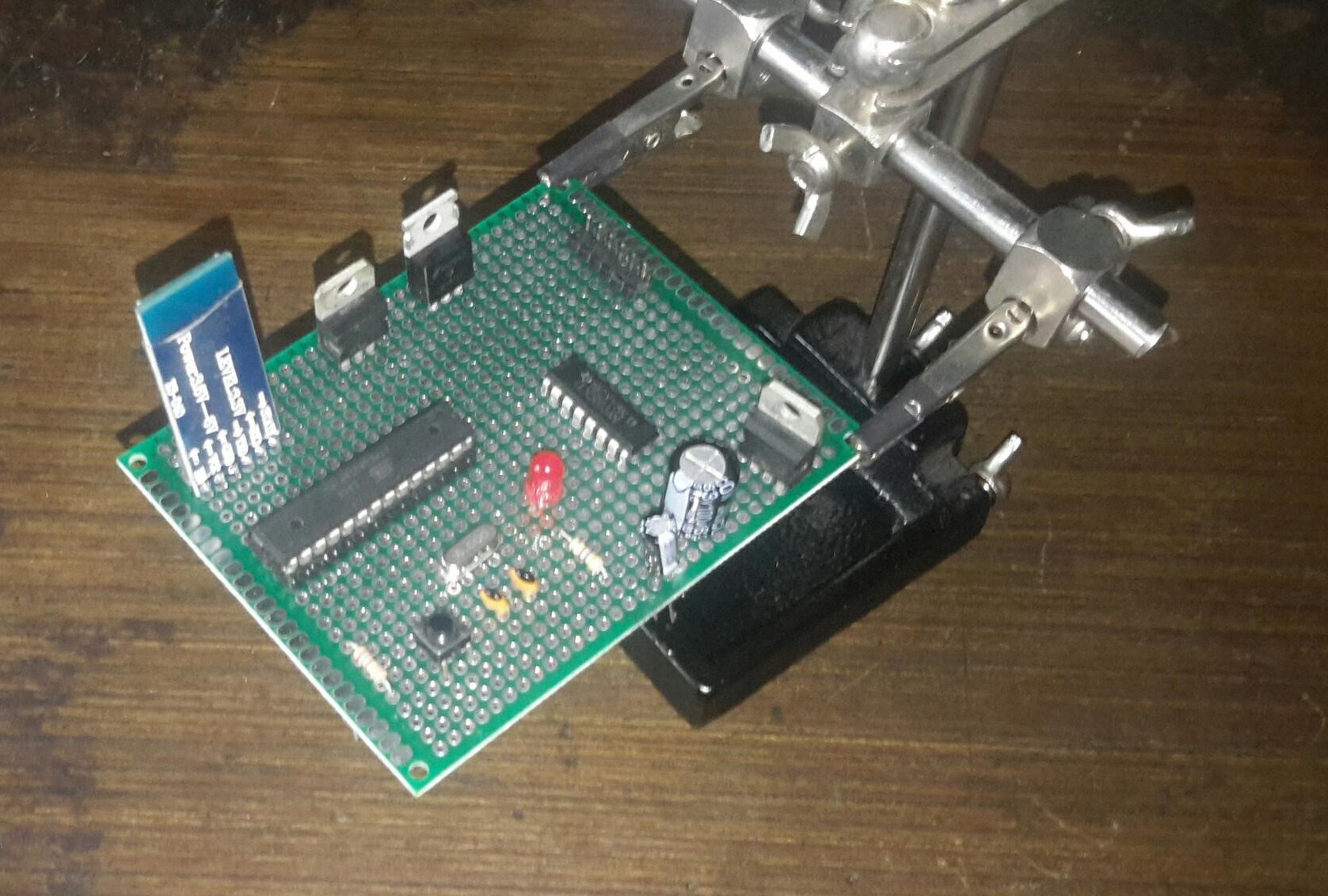

La segunda placa (tres, una por cada aro). Para poner todo en la placa armare un Arduino con un cristal externo de 16Mhz).
1 - Microcontrolador AtmMega328P
2 - Zócalo Microcontrolador
3 - Cristal 16 Mhz
4 - Condensador de 22 Micro Faradios
5 - Regulador de Voltaje 7805
6 - Condensador de 0.22 Micro Faradios
7 - Condensador de 100 Micro Faradios
8 - Botón para reset
9 - Led
10- Resistencia de 230 ohm
La placa perforada con el clon de Arduino también tendrá las siguientes conexiones:
11 - Modulo Bluetooth ubicado en la placa
12 - Sensores de temperatura, solo las conecciones
13 - Ventiladores, solo las coneccion
14 - Soporte de las baterías ubicadas en la placa
15 - Micro ULN2003A
16 - Rotary Encoder, solo las conecciones
17 - Mosfet ubicado en la placa
18 - Resistencia de 10k ubicada en la placa

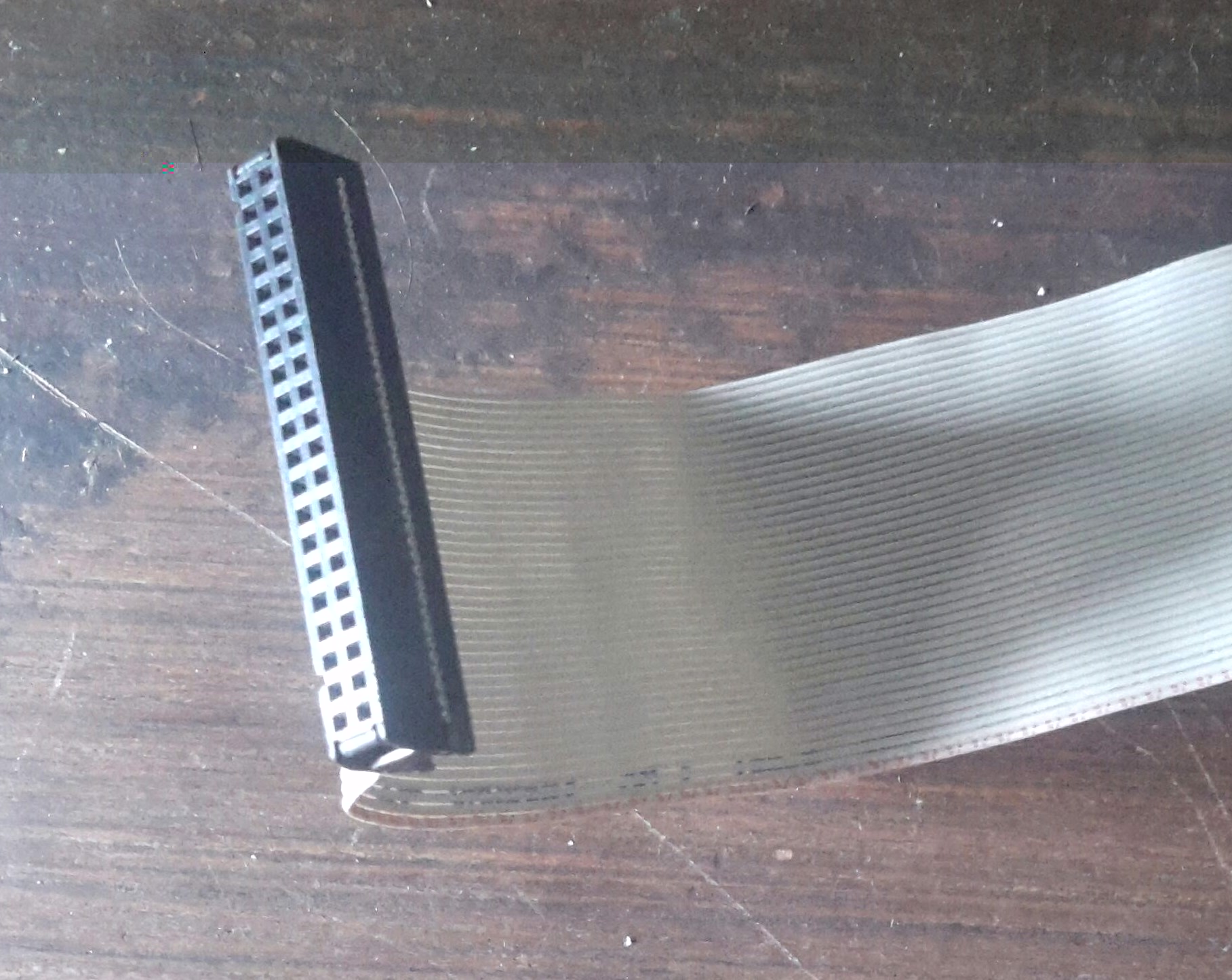

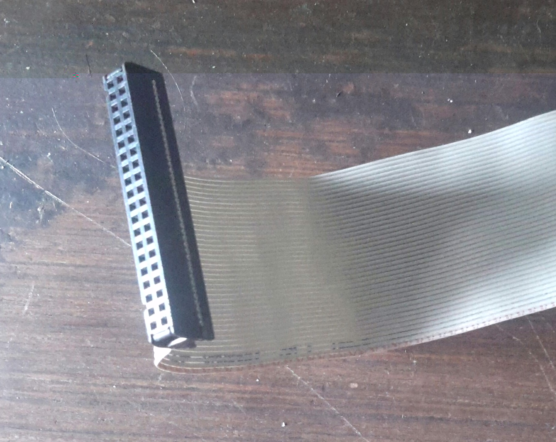

La coneccion entre los componentes con el exterior se hará con un jumper de varios conectores.
Como no se utiliza una placa arduino la fuente de poder externa debe ser regulada a 5v. Para ello es el siguiente circuito en la placa. La salida de este circuito tendrá el positivo y negativo para alimentar componentes dentro de la placa y fuera como iremos viendo.

Para completar el reemplazo del Arduino Uno, colocamos el microcontrolador Atmega328p, el Cristal 16 Mhz, 2 Condensadores de 22 Micro Faradios una resistencia de 10k y el botón pulsador para el reset.
El siguiente componente es el modulo de Bluetooth
Lo que sigue son los Muffet para el controlador del motor. Si bien estos están en la plaqueta, tiene seis conexiones para afuera de la plaqueta
Luego de acomodar un poco los componentes el siguiente modulo es el componente ULN2003A para el control de encendido de ventiladores. También se coloca un Led para indicar el encendido del circuito.
Completando todas las conecciones para los módulos externos y fuentes de poder de 5v regularizados.

Postby CBRRRHRC » Thu 24. Mar 2022, 17:51
Vimos en el post anterior como enviar Pich, Roll y Yaw mediante Bluetooth los datos para el movimiento de los aros. Ahora debemos enviar los datos de fuerza al asiento de Gravedad. Para ello usaremos un conversor TTL-RS232 para enviar los datos al controlador de los 16 servos del asiento.
