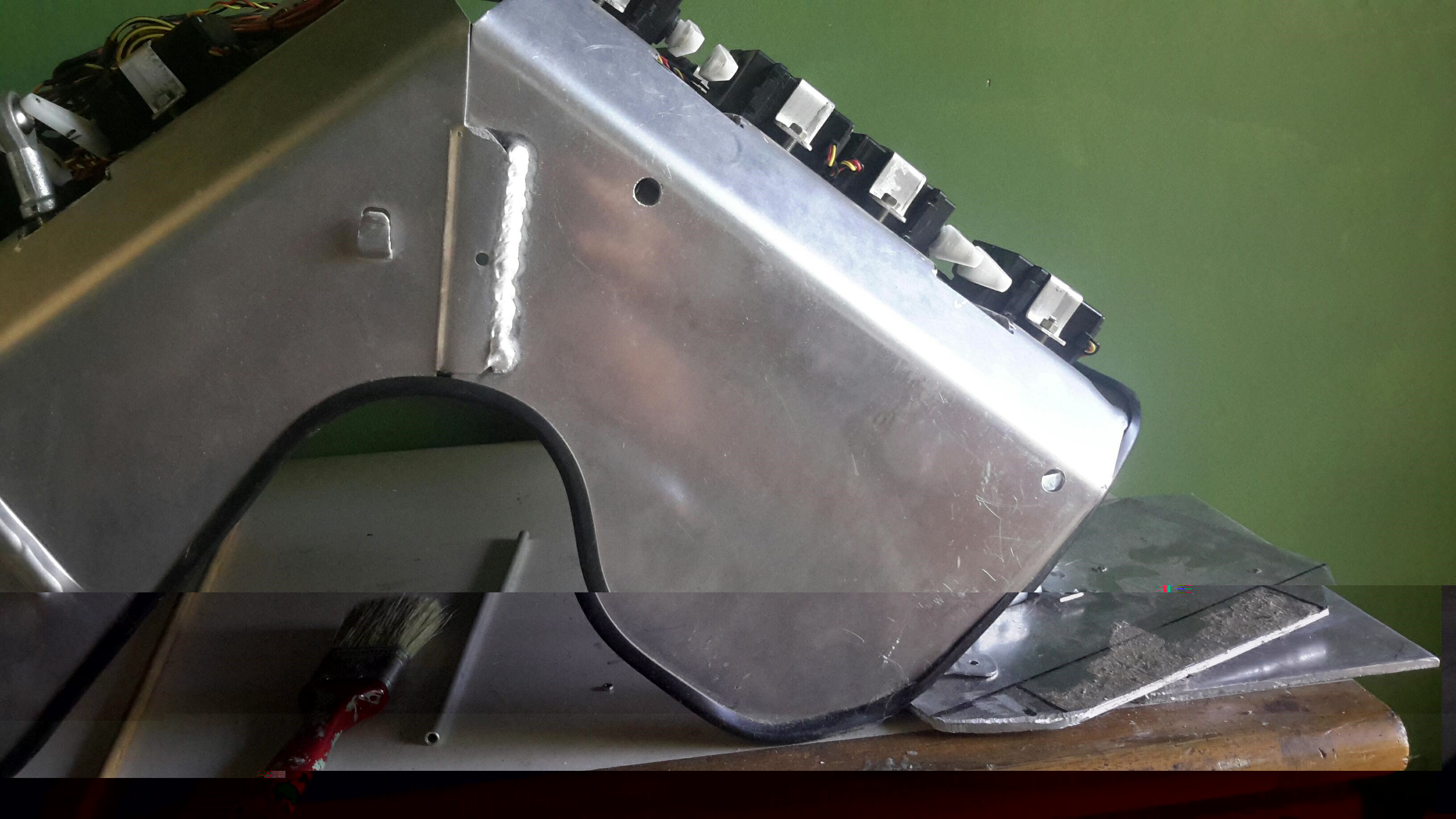

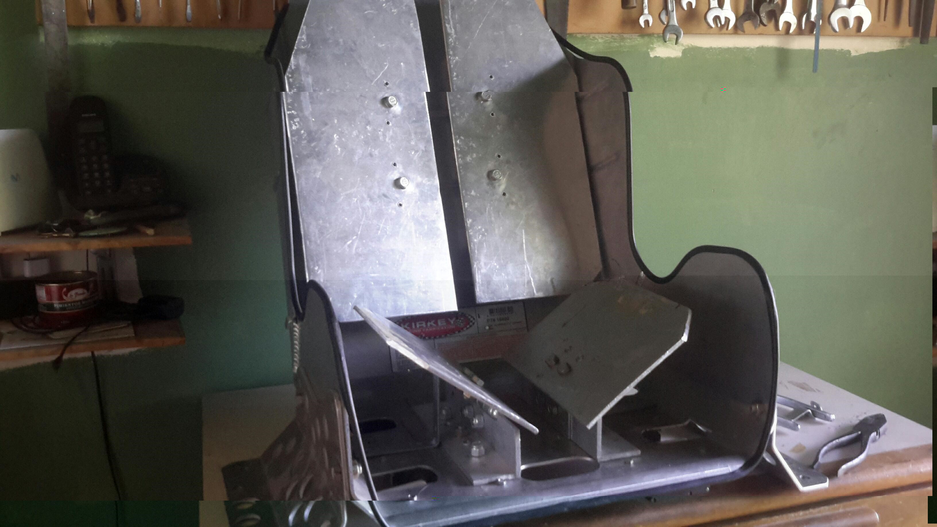

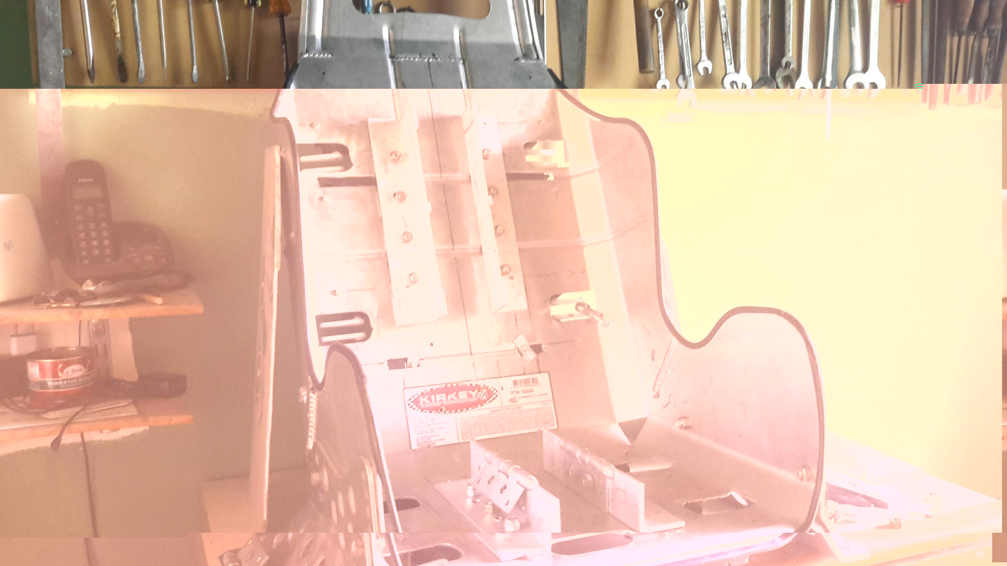

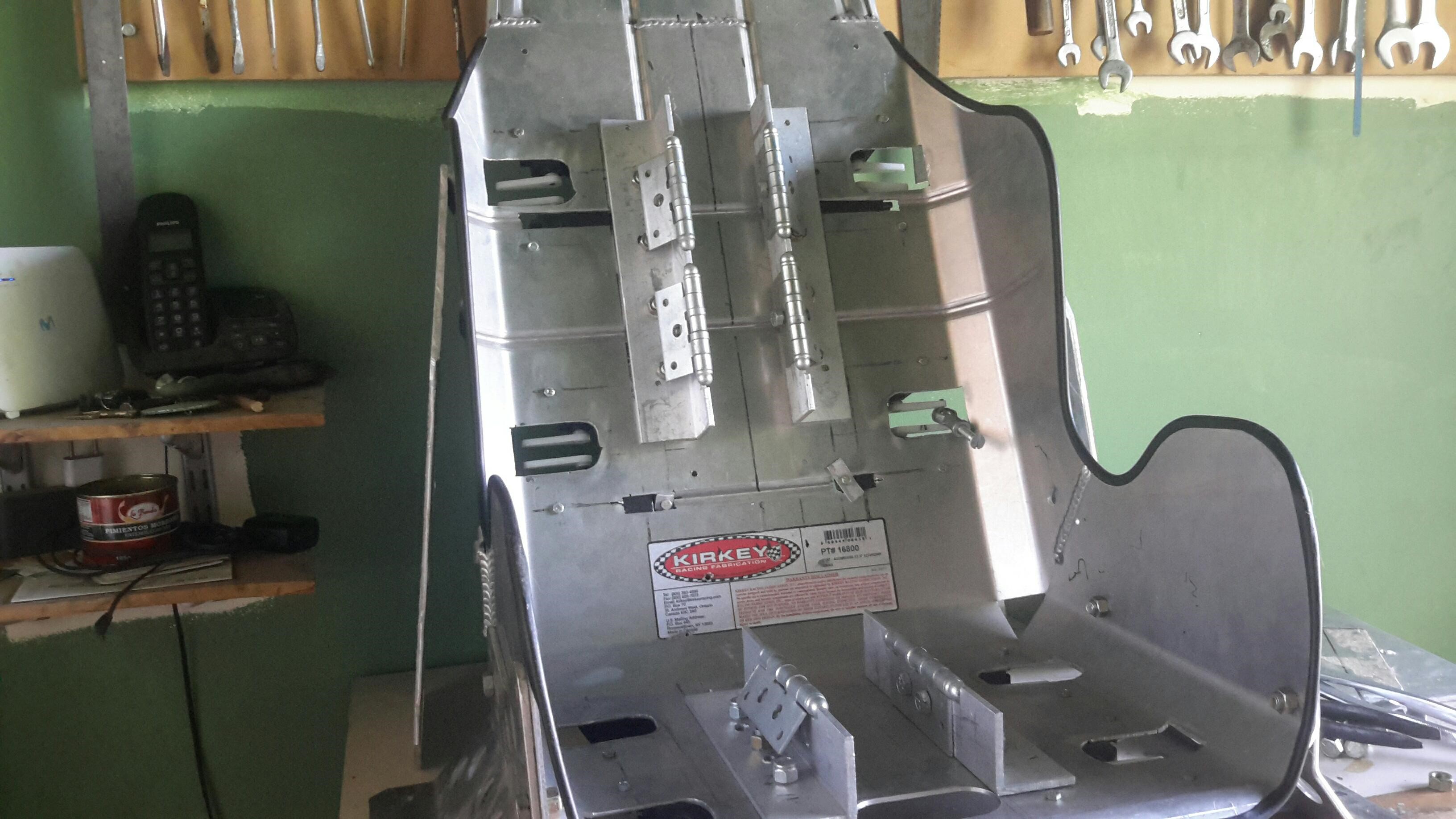

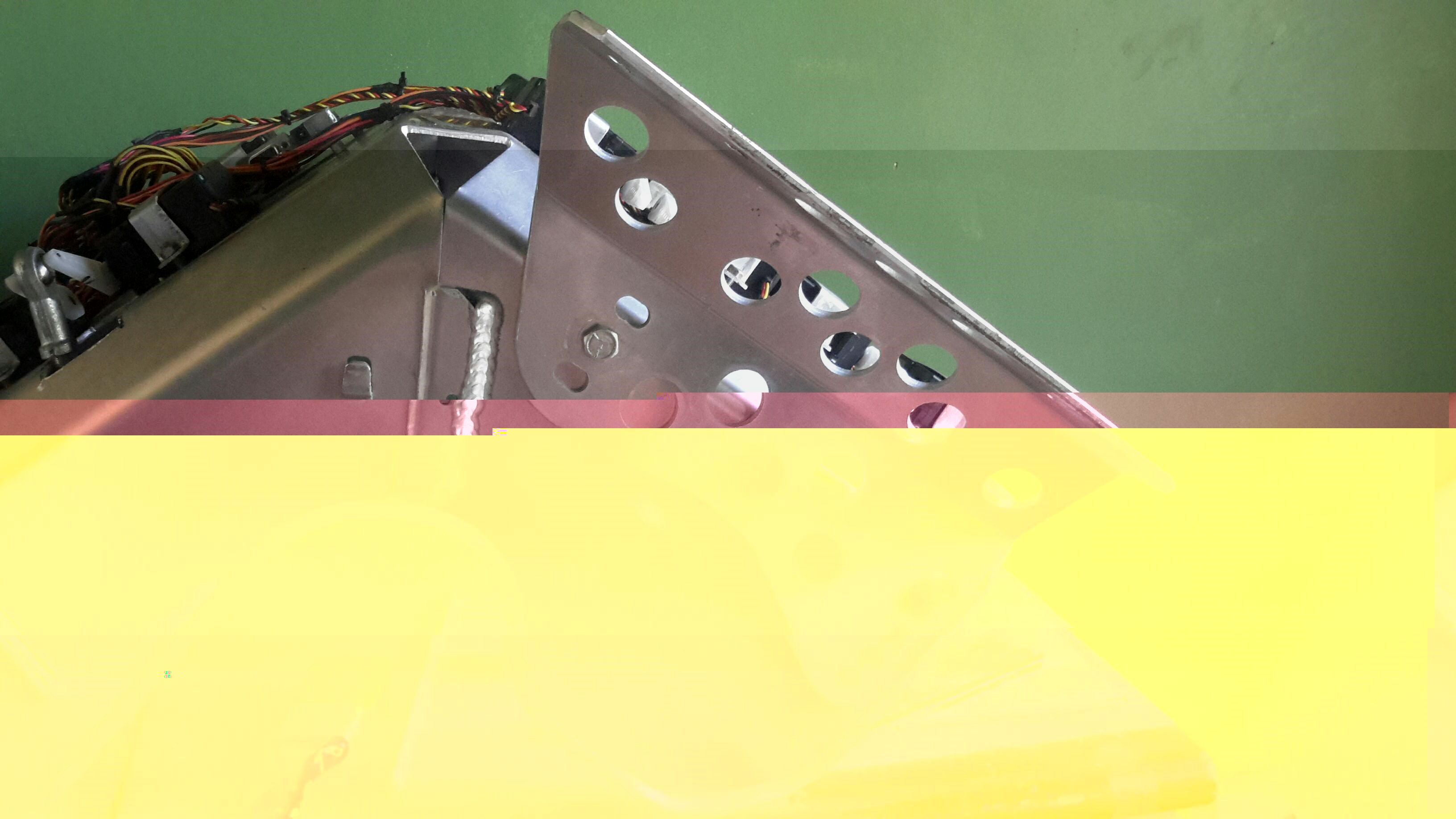

Para comenzar las pruebas del asiento hare una construcción provisoria para probar si sus componente funcionan correctamente, la parte eléctrica y la parte lógica del movimiento.
Según se coloque los tornillos la inclinación del asiento varia
Tengo un problema ya que las placas superior e inferior se tocan cuando la amplitud es muy grande

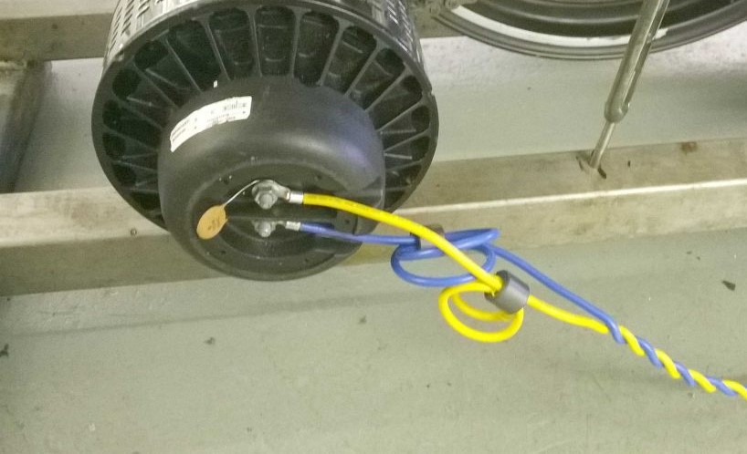

Es muy importante mantener los cables B + y B- lo más cortos posible y enrutarlos uno al lado del otro. Los cables de batería largos pueden hacer que los condensadores principales se sobrecalienten y darán lugar a mayores niveles de interferencia emitidos. Los cables del motor también deben mantenerse lo más cortos posible y deben trenzarse juntos cuando sea posible para minimizar el ruido eléctrico irradiado. Asegúrese de que cada uno de sus motores tenga instalado un condensador de supresión.

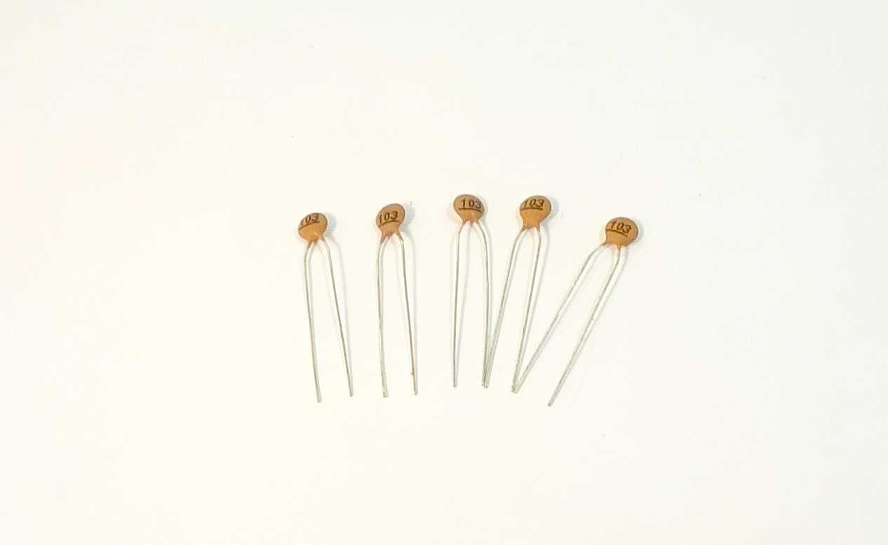

Un pequeño condensador cerámico de 10nF / 100v suele instalarse internamente en las escobillas del motor. Si su motor aún no tiene uno, coloque uno externamente a través de las conexiones del motor lo más cerca posible del motor.

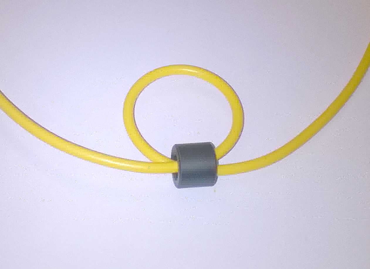

Otro de los elementos son los anillos de ferrite como muestra la figura

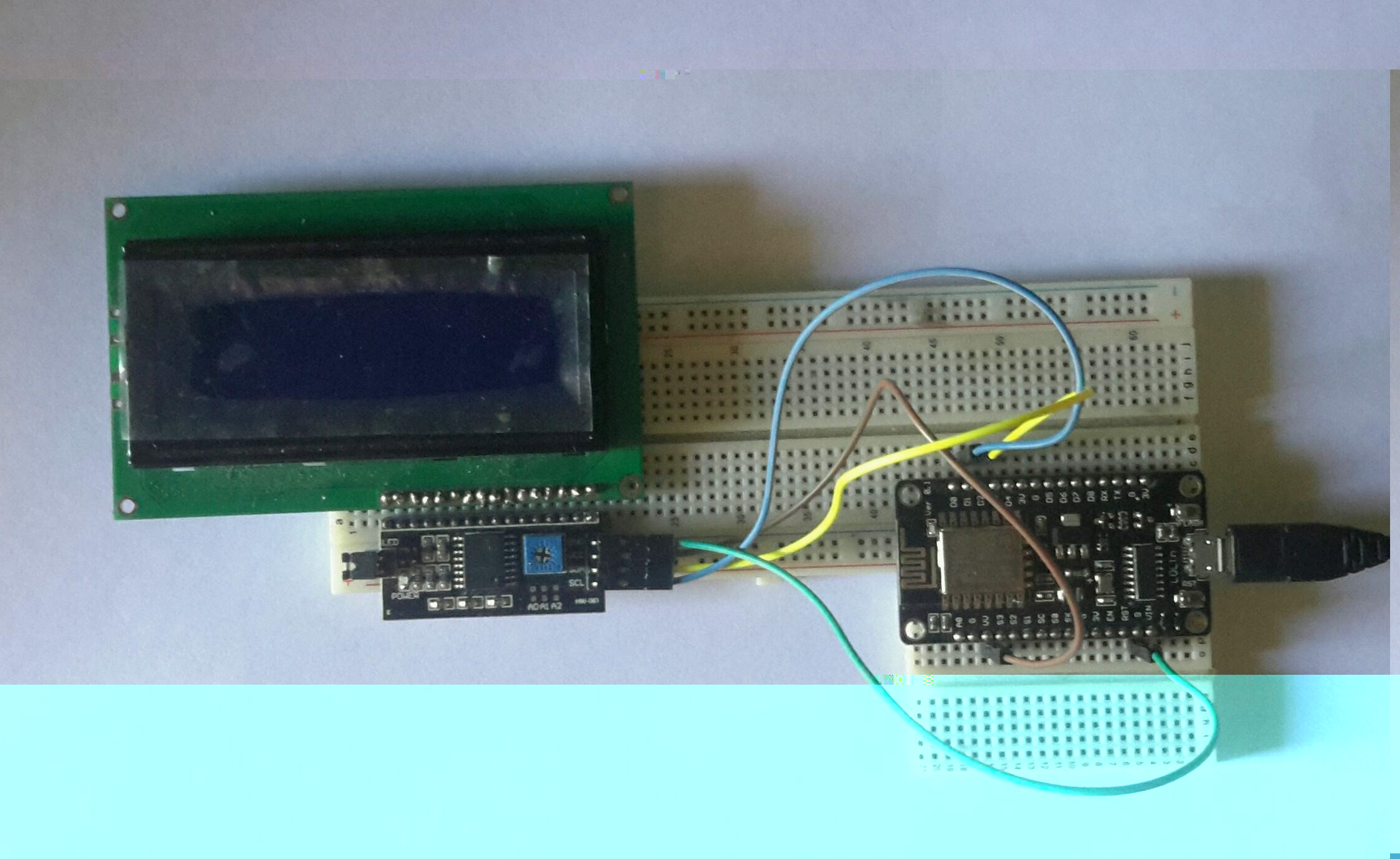

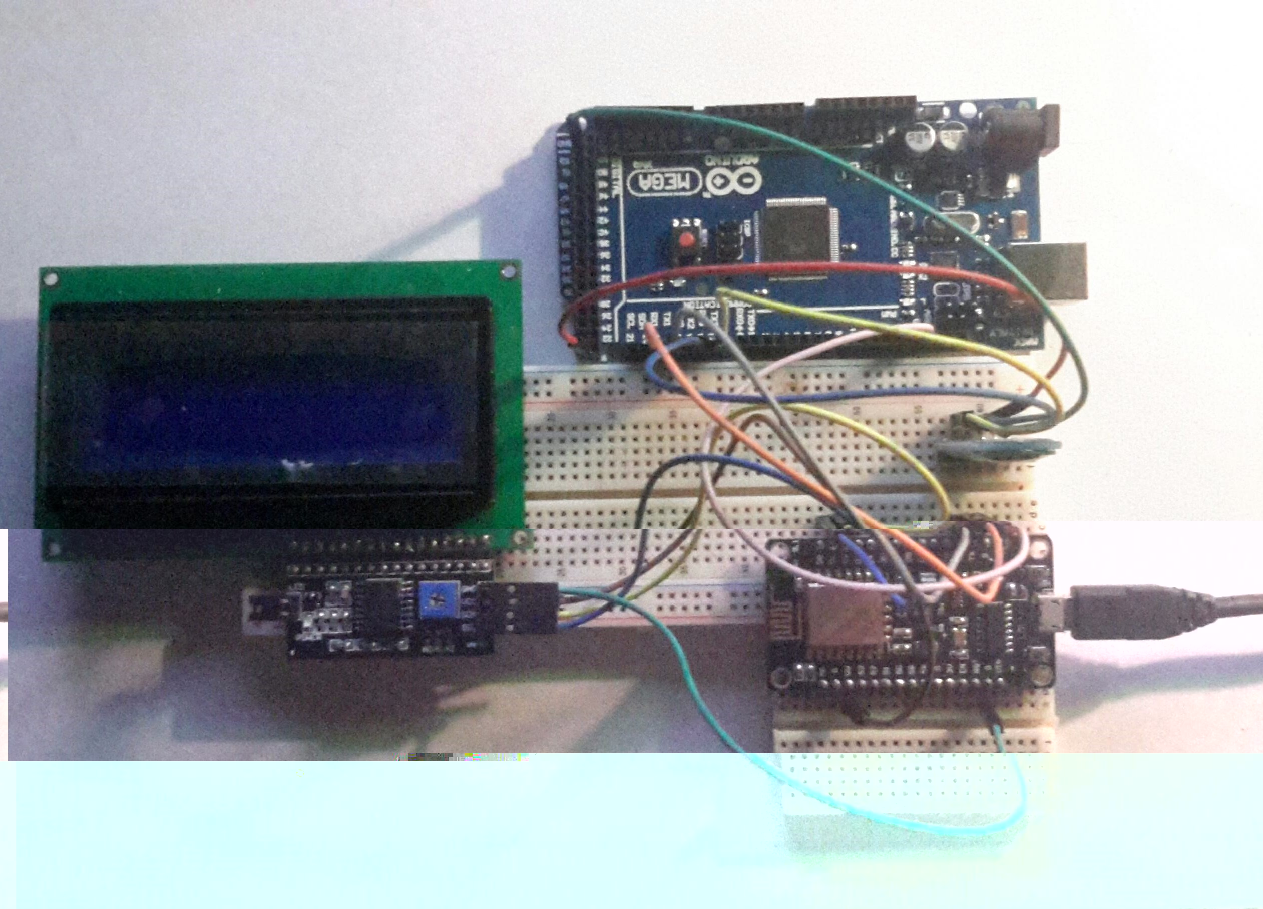

Al código original le agregue algunas cosas para hacer el seguimiento de las pruebas. El primero es un LCD 20x4 donde voy mostrando los valores de Pich, Roll, Heading , y la diferencia con la medida enviada anteriormente. Estas dos medidas es el error entre la posición actual y la que deberá tener el motor.
Circuito para ver por LCD los datos enviados por Internet
El siguiente código modifica al anterior reemplazando la salida serial por un display LCD y además la diferencia entre la lectura actual y la deseada. Esta diferencia la voy a utilizar para analizar los valores de error para optimizar las reglas de la lógica difusa.
PC a Internet con LCD.txt
(3.25 KiB) Downloaded 1535 times
Los valores que envía x-plane son formato float y los valores pedidos son Pitch, Roll y Heading. Estos valores son recibidos por el ESP8266 (modulo internet) en formato float y le agrega un código para identificar que dato es. En total tenemos tres pares de valores, el orden y el dato.
El siguiente paso será calcular los valores que se deben entregar a los motores. para ello al código anterior le agregare la coneccion a un arduino mega y el código correspondiente. Tambien incluire el código en el arduino Mega para recibir los datos por el puerto serie.

Primero agrego el modulo Bluetooth
Encoder
Sensores de Temperatura
Ventiladores para la refrigeracion del motor y controlador y salida para el controlador (PWM y Sentido de Giro)

Para el asiento G-seat debemos ver las fuerzas que afecta al piloto
ACELERACIONES (+Gz)
Longitudinales positivas. En ellas la fuerza de inercia resultante de la aceleración actúa a lo largo del eje longitudinal comprimiendo tejidos y desplazando fluidos en la dirección de la cabeza hacia el asiento. Se originan en el curso de giros cerrados, en las maniobras de recuperación de picados y en el curso de eyección de aeronaves en línea de vuelo. Son de gran importancia por exponer al piloto a situaciones fisiológicas extremas que pueden producir su incapacitación.
ACELERACIONES (-Gz)
. Longitudinales negativas. En ellas la fuerza de inercia actúa de forma ascendente del asiento a la cabeza del piloto. Se originan en los picados y en las maniobras de looping externos. Aunque los efectos son peor tolerados que las +Gz la capacidad de los aviones de generar -Gz es muy inferior en intensidad y en tiempo, por lo que en la práctica no suelen producir problemas fisiológicos serios.
ACELERACIONES (+Gx)
. Transversales positivas. En ellas la fuerza de inercia actúa en sentido antero-posterior, perpendicular al eje longitudinal del cuerpo. Se producen al acelerar manteniendo la línea de vuelo, y en el curso de los despegues sobre todo cuando se realizan con ayuda de catapulta en portaaviones, astronautas en sus lanzamientos (decúbito supino) exponiéndose por tanto a aceleraciones transversales positivas de larga duración.
ACELERACIONES (-Gx)
. Transversales negativas. La fuerza de inercia actúa en sentido postero¬anterior perpendicular al eje longitudinal del organismo. Se producen en deceleraciones lineales tales como en aterrizajes asistidos en cubiertas de portaaviones y en la reentrada de las naves espaciales, si bien en algunas de ellas, como en la lanzadera espacial, lo que se generan son aceleraciones longitudinales positivas al regresar a la atmósfera terrestre. Sus efectos dependen en gran medida del grado de sujeción del sujeto.
ACELERACIONES (+/-Gy)
. Laterales. Tienen escasa importancia en aviación. En aviones experimentales con capacidad de desplazarse lateralmente pueden exponer al piloto a Gs laterales. Cuando la reacción inercial actúa de derecha a izquierda se denominan Gs laterales positivas (+Gy ) y, cuando es de izquierda a derecha, se habla de Gs laterales negativas, ( -Gy ).
Las fuerzas gravitatorias en el curso del vuelo nunca son puras; suelen modificarse según las variaciones de velocidad y dirección del avión en línea de vuelo y, especialmente, en el transcurso de maniobras. Además, la reacción inercial frente a la aceleración se suma a la gravedad constante modificando instantáneamente la fuerza resultante que es la que actúa sobre el piloto.
En el caso de que un avión describa en su trayectoria una circunferencia en el plano vertical (looping) con una aceleración radial constante de 1 G, cuando se encuentre en la parte baja de la circunferencia, la fuerza de la gravedad se añade a la centrífuga del mismo sentido, causada por la aceleración, produciéndose 2 G, porque la resultante será la suma. Cuando el avión esté en la parte alta de la circunferencia, la fuerza centrífuga y la de la gravedad son opuestas, por lo que la resultante será nula.
Como se ve en la figura el avión puede realizar 6 movimientos, 3 de rotación y tres de traslación. Solo se deben simular loas aceleraciones de los movimientos rectilíneos ya que los circulares están dados por los movimientos de los aros directamente. La simulación que realiza el G-set es sobre los movimientos longitudinales. Las siguientes tienen sombreadas las distintas placas del G-seat que se activan para la simulación. Las placas se moverán cuando se activa alguna aceleración en las direcciones de traslación y permanecerán constantes luego durante la velocidad contante hasta una nueva aceleración.
Configuración del G-seat cuando el avión esta nivelado sin ninguna aceleración.
Configuración del G-seat cuando se produce una aceleración en el eje x (longitudinal). Puede ser positiva por ejemplo en el decolaje o negativa durante un aterrizaje.
Configuración del G-seat cuando se produce una aceleración en el eje y (verticales). Por ejemplo durantes turbulencias. Cuando estas turbulencias son pequeños saltos es preferible utilizar bodyshakers para preservar los motores del asiento
Configuración del G-seat cuando se produce una aceleración en el eje z (horizontales). Por ejemplo durante turbulencias. Cuando estas turbulencias son pequeños movientos laterales es preferible utilizar bodyshakers para preservar los motores del asiento
Los movimientos de las placas no deben ser espasmódicos, sino que dependen de la intensidad de la aceleración y en forma progresiva.
Durante un vuelo normal el avión sufre aceleraciones que no concuerdan exactamente con los ejes antes mencionados. Por ejemplo en un viraje muy cerrado en un avión de combate la fuerza centrífuga que se genera aplasta al piloto sobre sus glúteos que en este caso están en el eje z como si fuera un movimiento lateral.

Para pasar la información entre las distintas fases se deberán sincronizar según las necesidades del NODEMCU con el Arduino MEGA y el Arduino Mega con los otros 3 Arduino ONE.
Cuando se inicia el simulador, no hay información hasta que X-Plane comienza a enviarla. Se formatean estos datos con dos decimales y se completa la parte entera hasta seis posiciones con ceros. En caso de ser un valor negativo se coloca anterior al primer cero el '-' y se elimina un cero.
X-Plane --------> 345.25 ---------> 0000345.25 Siempre el total de la cifra debe ser de 10 posiciones.
X-Plane --------> -345.25 ---------> -000345.25 Cuando tiene signo negativo se elimina un cero del relleno. Siempre el total de la cifra debe ser de 10
posiciones.
Como se reciben 6 datos, el total por cada tanda será de 60 caracteres que el Arduino Mega separara en 6 parámetros. Estos parámetros serán y en ese orden, Pitch, Roll, Yaw, y de gravedad, normal, lateral y axial.
Antes de mandar este stream al Arduino Mega deberá verificar que este le haya solicitado información. Esto se debe a que antes de mandar nuevos datos, el Arduino MEGA debe enviar a los 3 Arduinos UNO de cada motor.
Cuando el Arduino MEGA esta listo le solicita información al NODEMCU. Simultáneamente el Arduino Mega debe solicitar a casa Arduino ONE la información provista por cada Encoder, esta información es la posición actual del motor luego de posicionarse con los datos recibidos en la tanda anterior. Con esta información y la nueva tanda de datos calcula el voltaje que se debe aplicar a cada motor. Luego de calcular el voltaje con los nuevos datos, se deberá chequear si cada Arduino ONE estan listo para recibir datos.
El Arduino ONE cuando esta listo le solicita información al Arduino MEGA . Tambien recibira los datos que recibe de los encoders. Luego de enviarlos le informa al Arduino MEGA que puede recibir nuevos datos.
La otra distribución de datos que llegan al Arduino MEGA es a los 16 servos del asiento. Como mostré en el post 16 esta coneccion es por RS232 con el controlador y utiliza el mismo mecanismo de señales. Como los servos no necesita de los Encoders para saber su posición, todo es manejado por el controlador para conocer la posición de los servos. Esto se logra por los potentes comandos que este tiene.

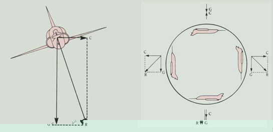

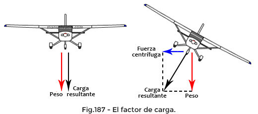

Ahora vamos a definir las fuerzas que actúan sobre un avión durante virajes y deben ser simuladas por el g-seat. comenzamos en definir las fuerzas centrípetas y centrífugas. Vamos a definir al radio y al régimen de viraje. El radio de viraje esta definido como la distancia desde el avion que esta en viraje hasta el centro de la circunferencia imaginaria. El régimen de viraje esta definido como la velocidad con la que el avión gira sobre un eje imaginario vertical. Si nuestro avión gira a razón de 3 grados por segundo, vamos a completar los 360 grados en 2 minutos y este es el régimen de viraje. El régimen standard para aviones pequeños es de 3 minutos.
Si tenemos una esfera en reposo y le aplicamos una fuerza, esta va a continuar con una trayectoria recta a menos que le apliquemos otra fuerza que cambie la dirección.Si a la esfera la sujetamos con una cuerda, esta va a generar una fuerza para evitar que continua en dirección recta y va a hacer que siga una trayectoria circular. Esta fuerza que de alguna manera atrae a la esfera al centro de la circunferencia se llama fuerza centrípeta. Según la tercer ley de Newton donde dice que toda acción tiene una reacción de la misma magnitud pero en sentido contrario, vamos a ver que la esfera va a experimentar otra fuerza que hace ques quiera alejarse del centro de la circunferencia. A esta fuerza es la fuerza centrífuga.
En base a lo anterior podemos definir las fuerzas que actúan sobre un avión durante el viraje. Cuando el avión mantiene una trayectoria nivelada vamos a tener la sustentación y el peso, pero cuando iniciamos el viraje las cosas cambian. Ahora la sustentación se va a dividir en dos componentes, uno vertical que nos mantiene volando y otro horizontal que va a actuar como cuerda que va a hacer que el avión vaya al centro de nuestro viraje que seria la fuerza centrípeta. Por otro lado vamos a tener el peso que siempre se dirige al centro de la tierra. Pero también vamos a tener otra fuerza generada como reacción al vector horizontal de la sustentación que seria la fuerza centrifuga. La suma de la fuerza centrifuga y el peso genera un componente total mayor al que teníamos originalmente generado por el peso cuando estábamos volando recto y nivelados.
Definimos como factor de carga las fuerzas generadas por el peso y la fuerza centrifuga.
Esta fuerza será mayor a la gravedad y aumentara cuanto mayor sea el viraje. Si por ejemplo tomamos un viraje de 60 grados vamos a experimentar una fuerza equivalente a 2g.
Esta fuerza se manifiesta sobre los glúteos y es la fuerza que simulara el g-seat.

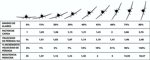

EL FACTOR DE CARGA Y LA VELOCIDAD DE PÉRDIDA.
Cualquier avión, dentro de sus límites estructurales, PUEDE ENTRAR EN PERDIDA ACUALQUIER
VELOCIDAD, SI EL PESO AUMENTA LO SUFICIENTE.
Prácticamente se ha demostrado que la velocidad de pérdida aumenta en relación directa a la raíz cuadrada del factor de carga.
Esto significa que si un avión tiene, en condiciones normales de g 1, una velocidad de pérdida de 50 millas y se ve sometido a un factor de carga de 4g, su velocidad de pérdida aumenta a
100 millas. ( 4 = 2 ; Vg 2 x 50 = 100).
He aquí una explicación de los accidentes en los virajes al final, en que el Piloto se pasa de la alineación de la pista (se “overchuta”). Si el Piloto intenta forzar la maniobra ciñendo e inclinando, está aumentando la fuerza centrífuga a consecuencia del “tirón” y la inclinación.
Ambas acciones aumentan el factor de carga, según hemos visto y, en consecuencia, la velocidad de pérdida.
En caso de un “OVERCHUT” sin tiempo y distancia a la pista para hacer la maniobra con suavidad, es conveniente hacer un “motor y al aire” antes que forzar la maniobra. Sus consecuencias pueden ser fatales.
