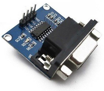

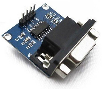

Postby CBRRRHRC » Mon 21. Dec 2020, 01:28
El siguiente paso es mandarle la información al controlador. El controlador recibe mensajes del sistema de control en forma de secuencias de bytes de comunicación en serie denominados paquetes. Cada byte está codificado en serie usando codificación en serie 8N1 (8 bits de datos, sin paridad y 1 bit de parada). Para facilidad de uso y flexibilidad de operación, se proporcionan dos métodos de codificación de comandos: binario y texto. En binario la codificación es más compacta, más eficiente y más fácil de acceder mediante programación. En ASCII la codificación de texto es más detallada y menos eficiente, pero es más fácil de leer y de acceder a través de una interfaz de terminal tradicional (PC). Los métodos de codificación de texto binarios y ASCII comparten una estructura de comando idéntica y admite todo el conjunto de comandos de controlador. El controlador almacena en búfer el flujo de comandos entrante y solo tomará una acción una vez que se ha recibido el paquete completo y se ha verificado la suma de comprobación como correcto. Paquetes incompletos, paquetes con ID de placa inapropiados y paquetes con suma de comprobación incorrecta se ignoraran. Esto permite que el sistema de control envíe un comando datos en el tiempo libre sin pérdida de función. Sin embargo, el búfer de comando se borrará siempre que el controlador se reinicie o se apague / encienda.
La mayoría de los comandos no devuelven datos de resultados. Ciertos comandos, sin embargo, son diseñados para devolver información sobre el estado y las posiciones actuales del servo, así como otros ajustes de la placa.
Yo voy a utilizar la comunicación serial, pero como ya comente antes no puedo hacerlo a través de la PC por los cables. Para ello voy a utilizar la facilidad de la placa Arduino Port Serie. Se puede agregar a la placa arduino este modulo de coneccion:
y estas son las conexiones del controlador, puede verse la coneccion USB y la RS232.
Este seria el diagrama de coneccion:
