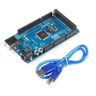

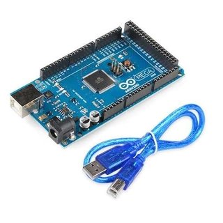

Otro de los componentes principales es el Arduino, un dispositivo que cuenta con un procesador y permite realizar realizar múltiples tareas y se programa el un lenguaje similar al "C".
. Al inicio del proyecto use el Arduino 1, pero a medida que fue creciendo me faltaron bocas de conexión tanto digitales como analogicas por lo que decidí utilizar el Arduino Mega.
. Aprovechando sus capacidades, la placa Arduino realiza múltiples funciones.
    Pasarle los parámetros al controlador digital para mover los motores.
    Procesar la información de rotary encoder
    La información que se muestra en el Display
    Procesar la información de los censores de temperatura
    Conectarse con el modulo ESP8266
    Recibir del software, los datos de simulación,
