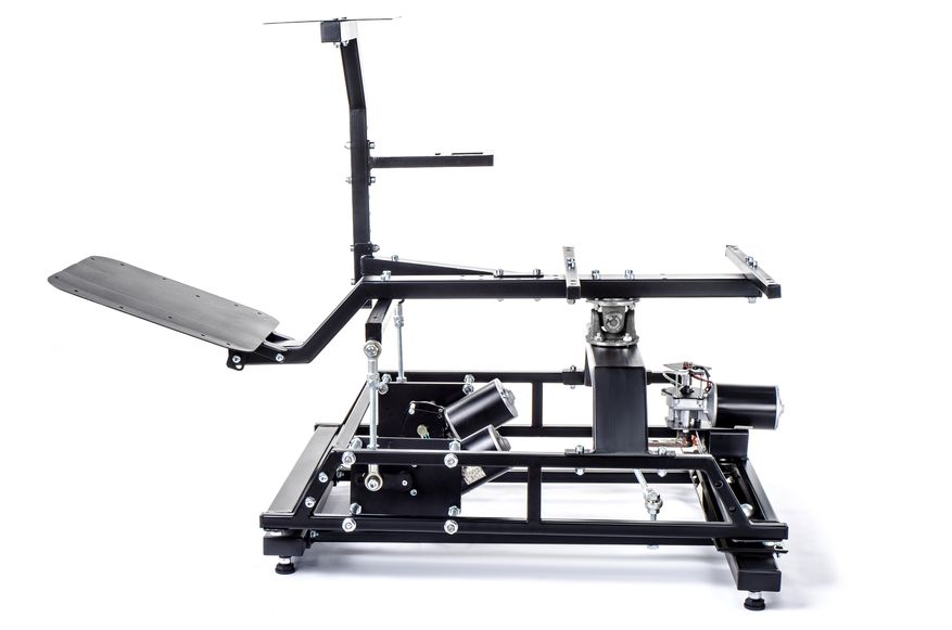

Never tried a vr.ma device from the reviews I think it's better to live HTC. As far as my monitor is fixed but not on the third axis. It's with traction loss. It's a solution adopted by many simulators and I'm fine

Postby micma80 » Fri 3. Nov 2017, 23:21
Vorrei realizzare un modello come in foto e sono indeciso per il monitor... Ci penserò. Come ti sembra il sistema di perdita aderenza? Considera che dovrebbe ruotare di circa 6°per lato con una escursione totale di circa 20.cm. Ho già buttato giù i primi disegni. Per hw ho pensato a 2 arduino uno con ponti h dual +singolo, dc gear 24 v 120 w, segnale posizione con pot hall diy. Sul mio sim attuale ho AMC 1.5 + dshb 1.2 diy, DC motor 12 wiper.

Re: Simulatore 3dof traction loss made in italy
Postby Tiromancino1 » Sat 4. Nov 2017, 10:15
No figurati ti scrivo io in italiano...
Penso che il sistema di traction loss con trasmissione a leva e doppio telaio sia molto valida è una cosa che vorrei fare anch'io,mi fa un po paura ricostruire un'altro
Telaio in ferro e appesantire ulteriormente il mio Sim visto che lo devo spostare per casa ma fossi in te non ci penserei più di tanto.i motori che dici tu non li conosco ma se vuoi un consiglio informati che abbiano un cuscinetto sull'albero perché se hanno la boccole in bronzo come i wiper ti prendono il gioco diventano romorosi e ti conviene tenere i tuoi. I potenziometri penso siano ottimi ma mai usati anzi se mi puoi dare informazioni ti ringrazio in anticipo.(si possono collegare direttamente ad Arduino).Altra cosa importante è un buon alimentatore lascia perdere gli switching vai su un lineare stabilizzato da almeno 20a. Io i miei wiper li mando a 15v e credimi spingono veramente tanto.
