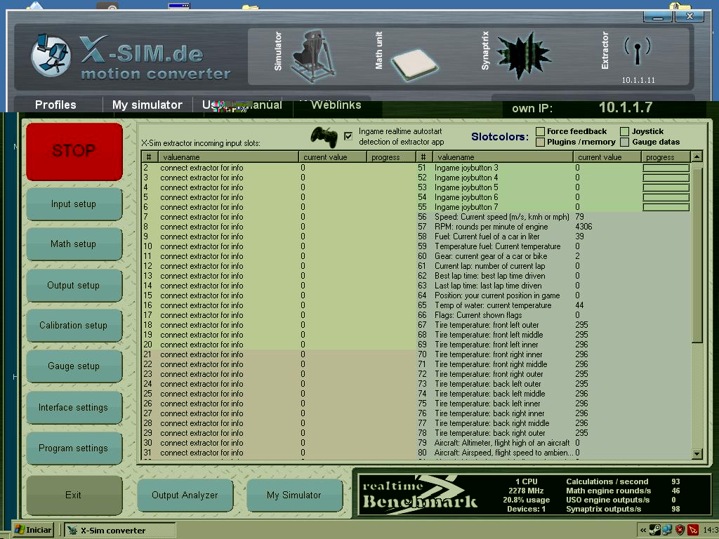

How did that mistake, I used the launcher to start rFactor 2
Como ocorreu aquele erro, utilizei o launcher para iniciar o rFactor 2
The help of you is important, now I have some data:
A ajuda de vcs está sendo importante, agora eu tenho alguns dados:
I think we're very close to the solution! :-D
Acho que estamos muito perto da solução :-D

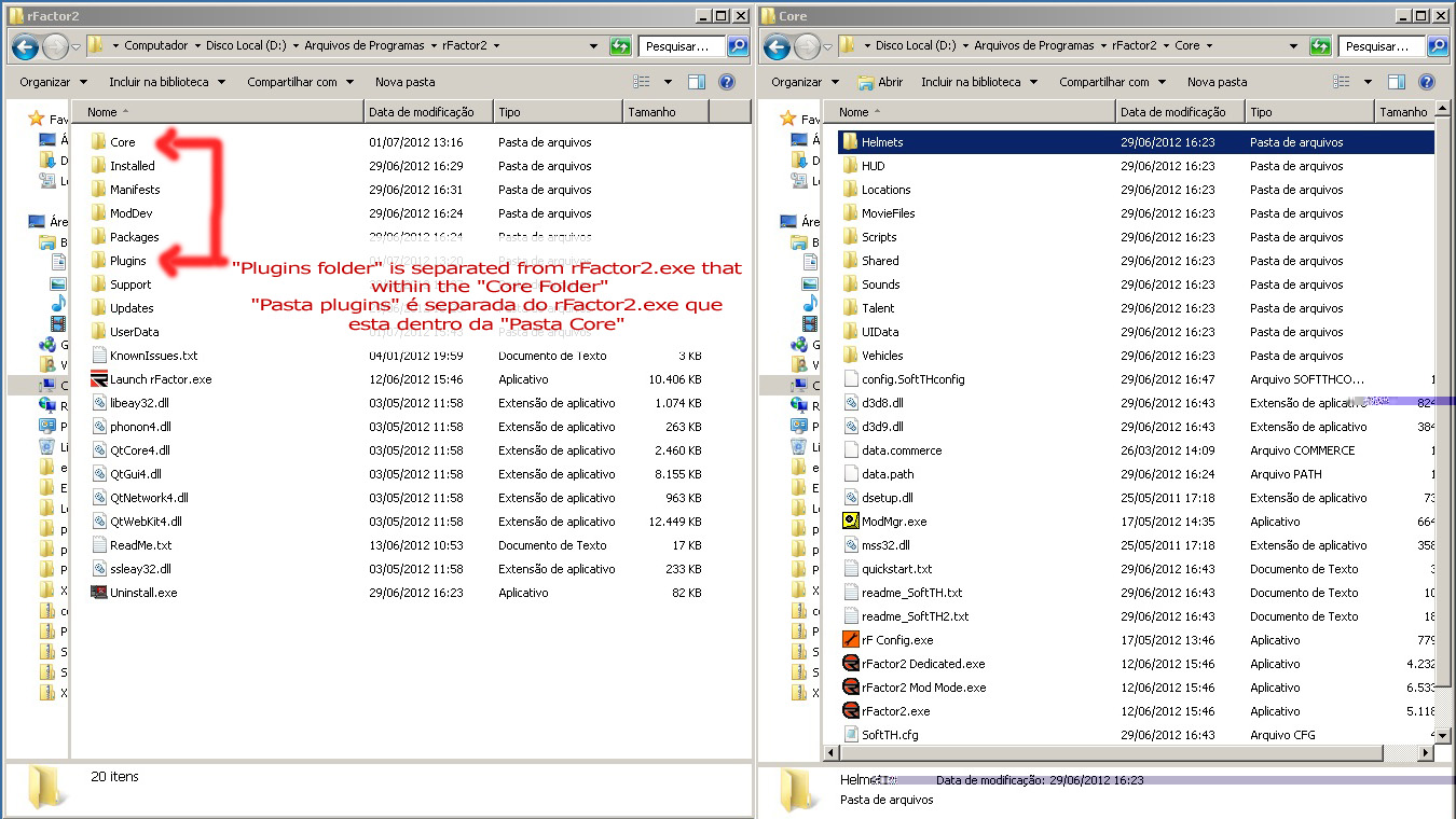

Really rFactor 2 has a launcher. Only with it you can play via the internet or access the game.
Realmente o rFactor 2 tem um launcher. Apenas com ele se pode jogar via internet ou acessar o jogo.
The plugin XSimRF2PluginV1 is sending data, since the beginning of the game, triggers an outlet in the upper left corner showing that the plugin is active.
O plugin XSimRF2PluginV1 esta enviando dados, pois no começo da jogo, aciona uma tomada no canto superior esquerdo mostrando que o plugin esta ativo.
The folder structure is different from rFactor2 rFactor1, and the folder Core rfactor2, has a structure similar to the rFactor1.
A estrutura de pastas do rFactor2 é diferente do rFactor1, sendo que a pasta Core do rfactor2, tem um estrutura parecida com a do rFactor1.

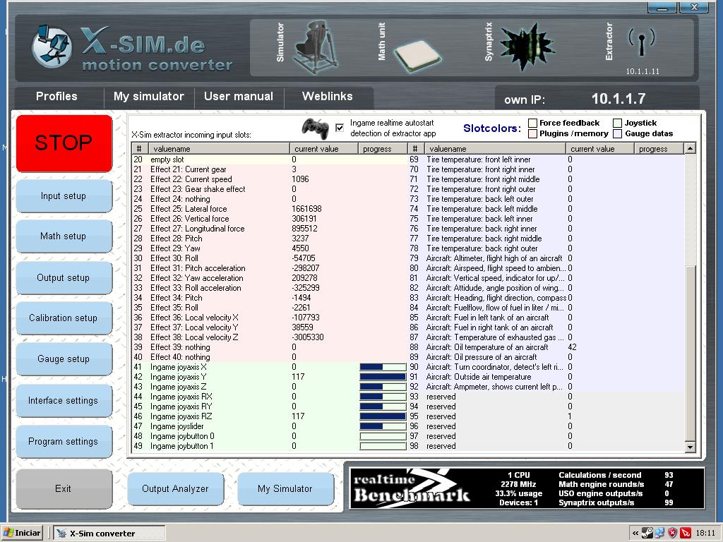

Postby tonquites » Sun 1. Jul 2012, 22:23
Yes,
managed to solve, hehehe
consegui resolver, hehehe
I think the problem was here:
Acredito que o problema estava aqui:
Thanks again, sirnoname, kevin123, and motiondave
Obrigado novamente, sirnoname, kevin123, e motiondave
